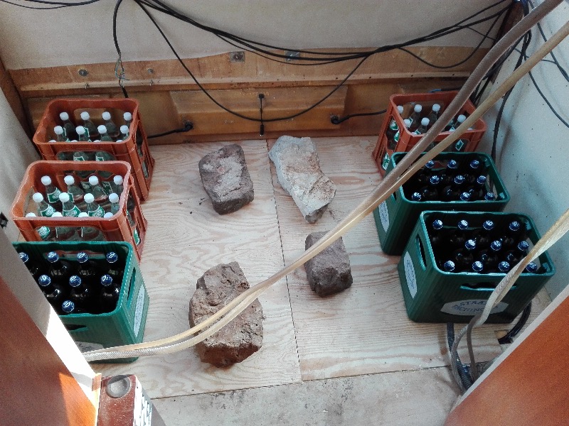

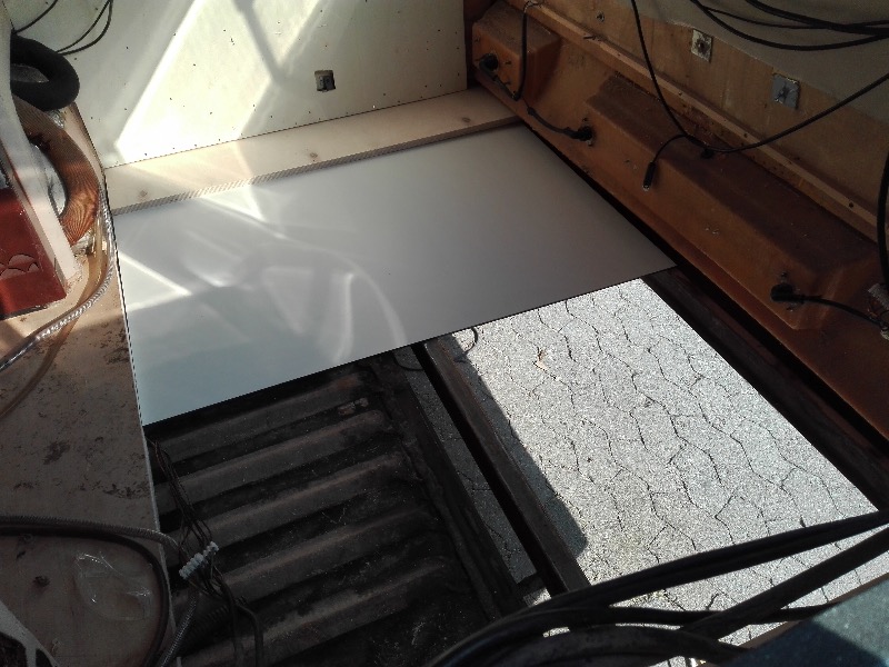

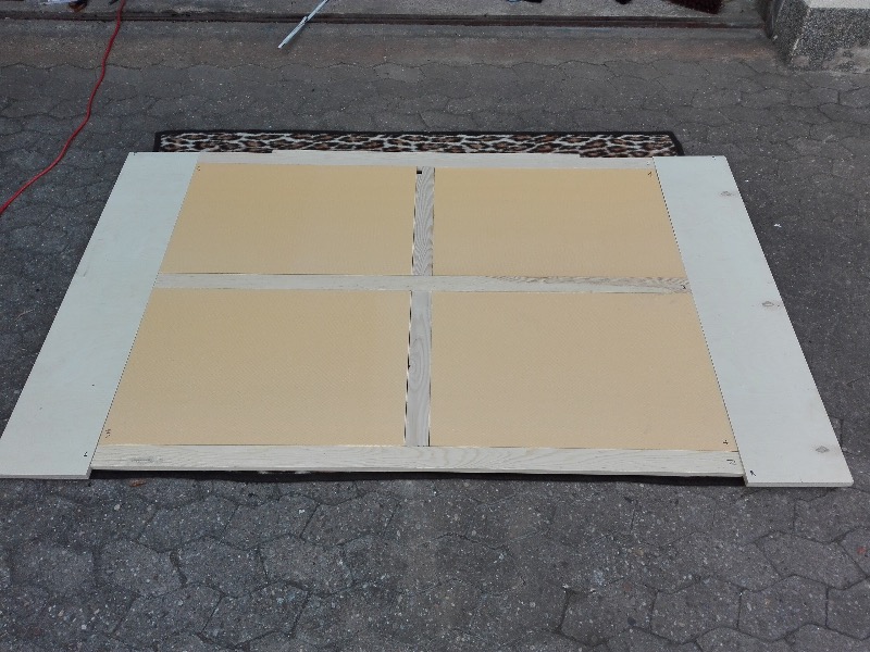

Re: Grundsanierung meines Elternzeit/Europatour Hobby 600
28 Aug. 2018 20:43
Guten Abend zusammen,
Heute wieder viele Bilder und ein paar Erklärungen meinerseits:-)

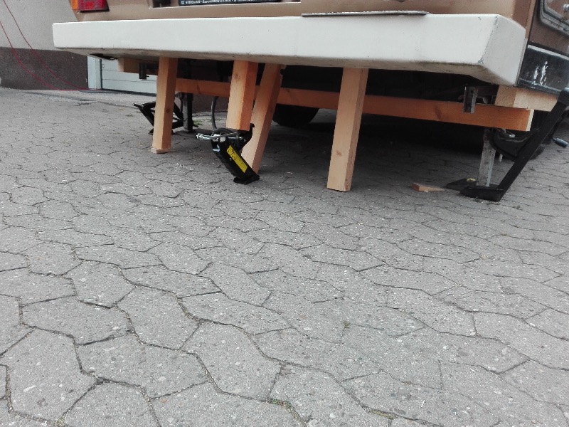

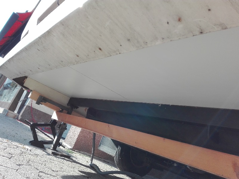

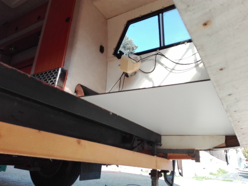

Ich habe die Platten für das Heck angepasst. Die untere Platte wird eine HPL Platte. man nimmt das für Fassaden. So gesehen schon bei REWE, EDEKA, MC Donalds etc. Nachteil: schwer, Vorteil: überlebt alles. In meinem Fall macht das extra 12 Kilo für die Fläche im Vergleich zu Pappel und 10 Kilo im Vergleich zu Kiefer.
Freitag bekomme ich die Reifen und den Anlasser gemacht. Daher muss ich den Boden morgen unbedingt verkleben damit er bis Freitag Abend austrocknen kann.
Hier meine tolle Stützkonstruktion die alles passend macht was nicht passt

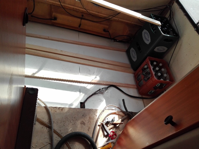

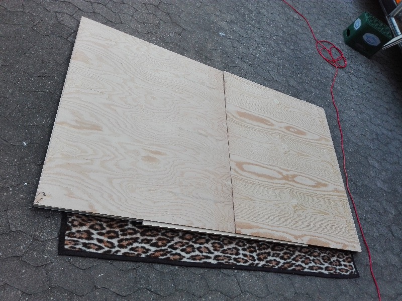

Hier sieht man zwei Multiplexplatten 25 x 125. Das macht weitere 3 Kilo aus. Dadurch werde ich pro Seite die 2 Bolzen Schrauben. Letztendlich ruht darauf in Verbindung mit dem eingeklebten Holz mein Bett.
Das ganze in der Einfahrt ausgelegt. Ich habe keine weiteren 4 cm quer Latten eingefügt sondern längs eine 6 cm Latte. Man kann darüber streiten was ich da baue... vielleicht zeichne ich mal etwas zu m3inen Gedanken diesbezüglich.
Und die finale Platte.
Ich habe eine 8 cm Latte teilweise auf 6 cm geschnitten. Die anderen 2 Zentimeter gehen dann in den alten Boden. Als Verbindung. Da kratze ich das Styropor aus.
Außerdem habe ich ein Loch in dem Übergang da ich alle Kabel nach innen verlege statt sie am Unterboden entlang zu führen. Auch darüber kann man streiten.
Gute Nacht und bis morgen mit Boden hoffentlich
28 Aug. 2018 21:17 - 28 Aug. 2018 21:21
Hallo Thomas,
Ich find deinen Plan ganz gut, besonders die Verbindung zum alten Boden.. Ob's jetzt unbedingt ne HPL Platte sein muss, weiß ich nich. Hast du denn vorher mal probiert, ob der Caravan Kleber darauf hält?
Ich hätte mehr Querlatten gemacht, zumindest da, wo die Bolzen reinkommen, damit es hier ne stabile Querverbindung gibt.. aber wie ich dich kenne, hast du dir dabei was gedacht..
Mache dir auf jeden Fall nen guten Plan und lege alles bereit zum verkleben und verpressen.. Da kommt Stress auf und du hast keine Zeit, noch irgendwas zu holen etc
N paar Kartuschen schonmal öffnen, Düse drauf.. Sprühflasche mit Wasser nich vergessen
Küchenrollen bereit legen.. Griffige aber wasserdichte Handschuhe!!
Von unten würde ich auch gegenstützen an mehreren Stellen und von oben Gewichte und/oder gegen die Decke drücken, flächig..
Ich drücke die Daumen, hoffentlich hast du jemand, der mit anpackt..

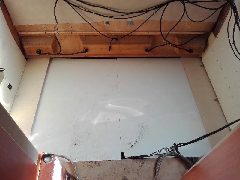

30 Aug. 2018 17:02
Nun zu meinem Boden. Ich baue keinen Spannungsbogen auf und verrate das Ende. Es ist ein Happy End.
Gestern konnte ich nicht mehr schreiben. Erstens weil wirklich alles voller Kleber war an mir und zweitens weil ich einfach ins Bett bin und 10 Stunden geschlafen habe.
Nun der Reihe nach.

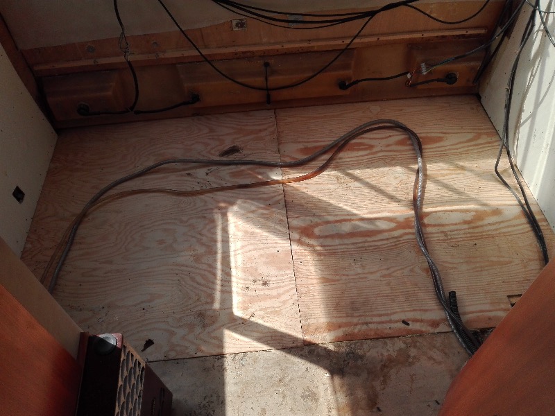

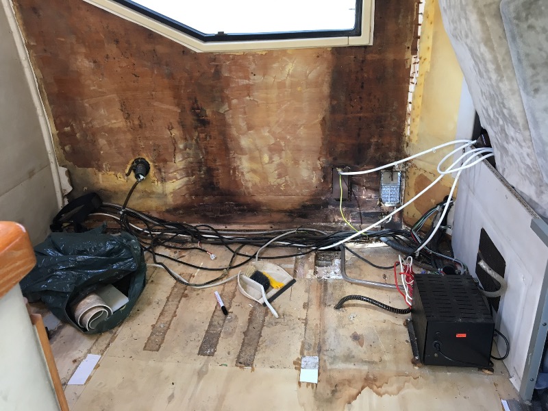

Ich habe noch zwei weitere Hölzer 4 cm Breite eingefügt. Damit hatte ich fast das Orginal Sandwich bis auf diese großen Multiplex Platten rechts und links. Beim nächsten mal (hoffentlich gibt es kein nächstes Mal) würde ich sie nur halb so breit oder einfach ein 2 Zentimeter starkes Brett nehmen mit ca 10 Zentimeter Breite.
Doch wieso hab ich das getan. Ich hatte einen (Ermüdungs) Bruch am Rand. Diese Bodenplatte hat umlaufend ein 6 Zentimeter breites Holz. Darauf lastet der Aufbau. Hierdurch ergibt sich ein Hebel auf diese Leiste und das”Abrutschen oder Abkippen” wird nur durch das 6 mm Sperrholz verhindert und der Stabilität des Klebers in der Nut.
Durch die 25 Zentimer Platte habe ich nun ein ganz anderes Kräfteverhältnis als mit 6 Zentimeter. Außerdem wir ganz hinten rechts und links ein Bettpfosten ruhen. Ich habe lange überlegt aber der Boden wird ab dem Vierkantrohr das von HOBBY verbaut wurde nur noch von dem Holz mit der Nut und in der Mitte von Luft und Liebe gehalten bzw. zwei Latten 4 und 6 Zentimeter breit. Das war mir zu wenig.
Ich habe dann mal alles trocken zusammengesteckt und es hat wunderbar gepasst auch wenn mir das Heck etwas nach links gewandert ist. Wie eine ganz minimale Raute ist das eigentliche Rechteck wo das Bett hinkommt.
Lollo hatte Recht. Bevor man so eine Arbeit macht gehört alles ausgerichtet. Ich habe mal losgelegt in meiner schrägen Einfahrt und es ist etwas ( minimal) krumm geworden. Man lernt ja beim ersten Mal alles mögliche. Beim zweiten Mal wird es eine perfekte Bodenplatte.
Ich habe auf 2x verklebt. Zuerst die Multiplexplatten rechts und links. Schon alleine durch die jeweils 2 Bolzen hatte ich einen super Anpressdruck.
Danach bin ich panisch rotiert. Angefangen mit Gummihandschuhen und Schuhen, aufgehört ohne Handschuhe und Schuhe und die Socken in den Müll. Ich hatte alles bereit gelegt, durchdacht vorbereitet etc und trotzdem dachte ich zwischendrin ich schaffe es nicht in der Zeit. Es wurde dann aber doch. Ich habe auch alles noch verschreibt mit 3x20 schrauben.
Ich habe kaum Bilder verständlicherweise. Ein Akkuschrauber ist von oben bis unten voll mit Kleber. Aber der war eh schon voll mit Farbe vom Terrasse Pinseln.
Von unten hatte ich Dachlatten quer auf Balken geschraubt und diese verkeilt für den Gegendruck. Dabei habe ich es übertrieben und der Boden ist nach oben gewölbt. Aber mit etwas Liebe ist er gerade.
Und nun hier das Kleberverschmierte Ergebnis. Man sieht an den Spalten dass es nicht ganz gerade ist wobei ich sagen muss dass ich auch nicht ganz gerade gesägt habe.
Heute habe ich das Fahrzeug von allen Stützen befreit und ich hatte das Gefühl dass sehr viel Verspannung durch mein willkürliches Aufbocken herausgegangen ist und der Hobby richtig aufgeatmet hat. Wir sind dein ein kleines Ründchen spazieren gefahren und es hat unglaublich Spaß gemacht!!! Als nächstes schließe ich das Loch an der Stelle wo der Boiler stand und zimmere Bett und Sitzbänke neu zusammen, schneide einen Rahmen für das Fenster und mache noch die Wand beim Esstisch neu. Man bekommt richtig Übung mit der Zeit. Zum Glück habe ich eine Tischkreissäge mit der ich Standard Sachen selber machen kann sonst wäre ich echt aufgeschmissen.
Das hier ist die nächste Baustelle wobei das ein altes Bild ist. Es sieht schon besser aus inzwischen.
Jetzt geht es bis Montag erst mal ruhig weiter um dann zum Endspurt zu kommen
