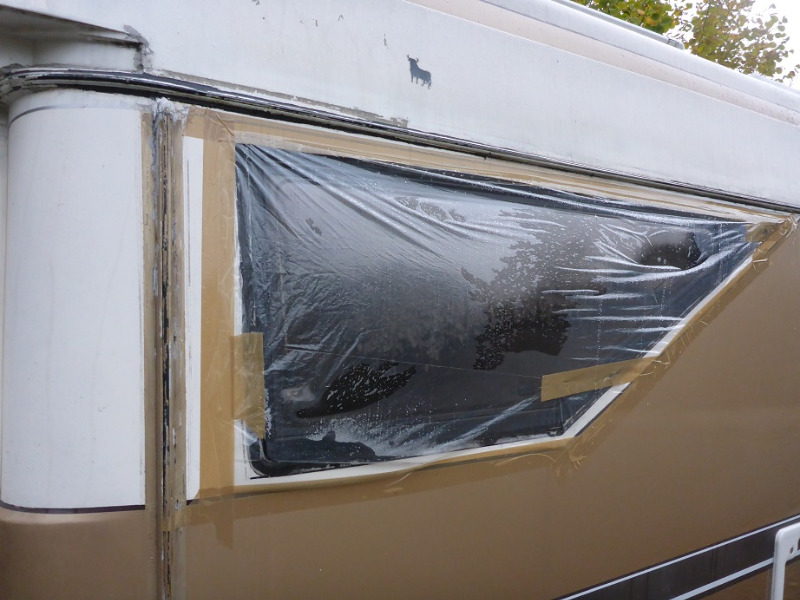

heute hats geregnet und ich habe mit meinem abgeklebten Fenster eine überraschende Entdeckung gemacht. Das Fahrzeug war wieder mit Schnauze bergab geparkt.
Innen war es nicht nass aber außen, zwischen der dicht verklebten Folie und dem Fenster staute sich 2 Finger hoch Wasser!!!
Wie kann das nur da hinein gekommen sein?
Ich kann mir nur vorstellen das es durch den undichten Fensterrahmen hinaus zur Folie gelaufen ist, also genau in die entgegengesetzte Richtung wie ich vermutet hatte und dann auch noch soviel ( ca.0,2 Liter). Ich hatte ja gedacht das es von außen durch eine undichte Stelle im Fensterrahmen in den Wagen hinein läuft.
Den Fensterrahmen muß ich also raus nehmen und neu eindichten.
Aber viel schlimmer, wo ist das Wasser her gekommen?
Das kann nur von weiter oben sein obwohl ich dort innen keine nassen Spuren entdeckt habe.
Der Hauptverdächtige ist die horizontale Abdeckleiste zwischen Dach und Seitenwand aber es könnte ja auch irgendwo ins Dach eindringen un d nach vorne laufen, die Verschraubungen der Befestigung des Dachträgers schauen teilweise nicht schön aus und der Vorbesitzer hat neue Dachluken eingebaut.
Sind dort eventuell undichte Stellen aber wie kann man das besser lokalisieren?
Wer hat dazu eine Idee wie man die undichte Stelle am besten lokalisiert?

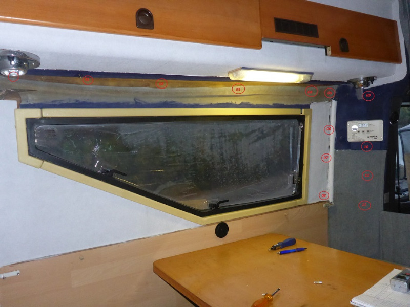

Hallo Wilfried, ich habs noch mal nachgelesen aber ich habe so ein Gerät nicht. Leider habe ich nur ein Meßgerät mit 2 Meßspitzen das zugegebener Weise wirklich nur oberflächlich messen kann.
Aber für eine Vergleichsmessung ist es ja auch schon etwas. Ich muß halt durch den Bezug in den Untergrund einstechen, das ist bei meinem etwas herunter gekommenen Wagen nicht so tragisch.
Ich habe am linken Seitenfenster die Vorhangschiene und den Rollo abgebaut, so das ich mit den Meßspitzen direkt in die Schaumstoffauflage des Kunstleders komme und ins Sperrholz hineinpressen kann. Die Meßpunkte habe ich ins Photo eingezeichnet, blöderweise habe ich da den ersten Punkt beim Nummerieren vergessen, nennen wir ihn einfach jetzt Messpunkt 0.
Folgende Werte habe ich gemessen:
MP0: 13,2% MP01: 12,8% MP02: 12,5% MP03: 14,6% MP04: 14% MP05: 13,55 MP06: 17,8%
MP07: 27,3% MP08: 28% MP09: 13,5% MP10: 20% MP11: 29,6% MP12: 30%
Das Messergebnis stimmt auch mit meinen Beobachtungen überein, die ersten feuchten Stellen habe ich im grauen Stoffbezug unterhalb des Solarreglers entdeckt, also im Bereich der Messpunkte 11 / 12. Das ist das schräg zur Fahrtrichtung stehende senkrechte Brett des linken Pfostens. Und dort unten ist der Boden im Betreich des Bogens auch durchgefault. Der gerade Teil daneben macht noch einen recht guten Eindruck.
Ich glaube aufgrund der Meßergebnisse nicht das das Wasser durchs Fenster rein kommt.
Ich vermute das die obere Abdeckleiste im Bereich des linken Pfosten undicht ist was wohl eine recht schwierig zu reparierende Ecke ist. Die Abdeckleiste nur in dem Bereich abnehmen geht wohl nicht, muß die dann auf die ganze Länge runter?
Zur besseren Überprüfung des Fensters werde ich noch den inneren Kunststoffrahmen am Fenster abnehmen damit ich auch unten am Fenster lang messen kann.
