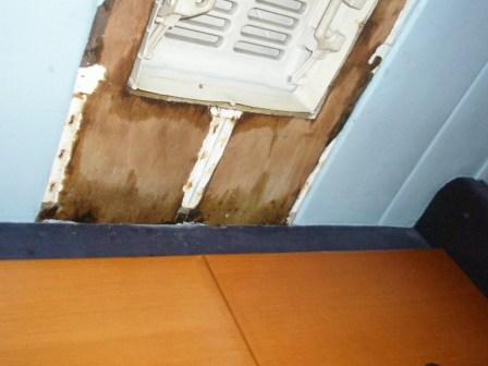

Hi,
nachdem ich den Wagen im Bewußtsein gekauft habe, der Verkäufer sagte mir, das es durchs Küchenfenster leckt,hatte ich gedacht, das ich nur die Leisten oder das Fenster neu abdichten muß.....
Dort konnte ich, nachdem ich alles mit Wasser abgespritzt hatte nichts entdecken, auch wenn die Leisten und das Fenster stümperhaft abgeklebt worden sind. Also habe ich mich, Dank eurer Tipps weiter auf die Suche gemacht, das Resultat seht ihr auf den Bildern, es scheinen nur die beiden Bretter zu sein, daneben ist alles trocken.(hoffentlich)
Das Dachfenster war undicht, weiß nicht ob der Verkäufer davon gewußt hat.....
Die Seitenwand scheint in Ordnung zu sein, werde mir das aber nach unserem Urlaub genauer ansehen.
sehen konnte man im Wagen nichts, keine Flecken oder ähnliches....
Über dem Küchenfenster gehören doch auch nicht zwei Leisten hin?
LG
Mario

Hallo Mario,
nimm Dir nach dem Urlaub schon mal nichts vor. Am besten wartest Du bis Lars sich das angeguckt hat. Er wird Dir dann schon sagen, welche Holzleisten Du alles erneuern musst.
Nachtrag: über dem Küchenfenster kann ich nicht erkennen, was Du meinst. Fehlt da die Füllleiste oder was meinst Du?

das sind 2 Leisten, sieht man schlecht, die untere geht nur so ungefähr über das Küchenfenster.
Nach dem Urlaub werde ich erstmal die Hängeschränke abnehmen und mir die Wand genau ansehen man weiß ja auch nicht, wie lange die Dachluke schon undicht war.

Hallo Mario,
hast du das Dachfenster denn neu abgedichtet. Falls nicht, mach das erstmal, damit du Ruhe im Urlaub hats. Alles weitere nimmst du dann in Angriff. Du wirst sicherlich noch die ein oder andere Überraschung erleben - aber das ist bei einem 20 Jahre alten Auto auch normal.
Also mach erstmal das Fenster dicht, nimm dir eine Kartusche Dekalin mit in den Urlaub, falls noch was kommt und dann geht es gut erholt nach dem Urlaub an die Arbeit.
Wenn du da systematisch rann gehst und nur die Dachluke undicht war, kann es gut sein, dass es nicht zu schlimm ist.
Du wirst so aber auf jeden Fall dienen Hobby bestens kennen lernen.

Hallo Wolfgang,
ja, SIKAFLEX kann man für bestimmte Sachen nehmen. Für Dachluken, Fenster, etc ist aber Dekalin Dichtungsmasse auf Butylbasis die 1. Wahl. Bei SIKAFLEX gibt es verschiedene Mittel. Die Unterscheiden sich in der Klebkraft. Es ist nichts gegen SIKAFLEX einzuwenden. Man muss nur wissen, wann du welches Mittelchen benötigst.
Es gibt im Wohnmobilforum von Kurt hierzu eine schöne Abhandlung ...
Das Dekalin bekommst du sehr günstig bei www.ho-gi.de für 6,15 EUR. Ich habs noch nirgends günstiger gesehen.
Da gibt es auch SIKA 221 - das nimmt man ebenfalls zum Abdichten. Es klebt etwas mehr als DEKALIN und gibt es in verschiedenen Farben. Ich persönlch verabeite lieber das DEKALIN. Man bekommt beim 221 die Einbauteile auch schwieriger wieder ab. Was insbesondere bei Fensterrahmen zu Schäden führen kann.
Dann gibt es noch Sikaflex-252 - das ist ein Konstruktions-Klebstoff - z.B. um sich Solarpanels aufs Dach zu klatschen ... Dann Bitte aber auch ggf. Primer nehmen, damit der Hobby nicht unfreiwillig Flügel bekommt.
Des weiteren gibt es von Terostat und anderen ähnliche Produkte.

Stop:
Sika ist wie auch Dekalin ein Firmenname!
Bei Sika gibt es genauso unterschiedlichste Produkte, das zum normal kleben, das zum Fenstereinbau in Autos, Elastomer usw usw usw..., genauso wie bei Dekalin.
Wenn ich zum Autohändler gehe und nach Sikaflex verlange, bekomme ich vermutlich das zum Autoscheibeneinkleben. Wenn ich zum Wohnwagenhändler gehe und nach Sikaflex verlange, bekomme ich vermutlich das Sika 710.
Die Tuben schauen gleich aus und der Ausdruck "Sikaflex" mittlerweile so gebräuchlich, dass man hier gerade bei diesen Tips (Dachluken reparieren) schon genauer darauf eingehen sollte, um späteren Ärger zu vermeiden.
Für das Fensterabdichten, und damit meine ich das richtige (also nicht einfach außen rum, sondern zwischen Fensterrahmen und Womo) gibts folgende Produkte:
Dekalin: Dekaseal 8936
Sika: Sikalastomer 710
Vielleicht weiß Turbokurtla mehr, welche Produkte genau für was verwendet werden sollen, ev kann man hier auf der Seite selber mal eine Übersichtsliste online stellen.
Mein Favorit beim Fensterabdichten war eindeutig das Dekalin 8936, weil es an den Finger und an der Wohnmobilaußenhaut nicht so klebte und deshalb einfach weniger Schmutz verursachte.
Sika 710 ist andererseits ein wunderschöner Baaaaz (Österreichisch), den man wunderschön in jede Ritze reindrücken kann.
Warum kein Sikaflex?
Naja, Sikaflex selber wird nach der Ausdrocknung wie Gummi, haftet zwar schön, kann sich aber trotzdem vom Trägermaterial lösen und klebt nicht wieder an (Im Gegensatz zum Elasotmer).
Einmal eine Dachluke mit Sikaflex eingebaut heißt letztlich, die kriegt man schwer oder gar nicht mehr ab.
Wie es hier aber schon einige bemerkt haben, ist es gar nicht so schlecht, eine Dachluke (oder Fenster) mal wieder ausbauen zu können!
Provisorisches Abdichten:
Mit diesen Materialien kann man auch wunderschön außen rundherum abdichten, aber das soll nur ein Provisorium sein, weil das eben auch leicht wieder abgeht bzw man leicht daran kleben bleibt, da es ja dauerelastisch ist.
Generell kann ich nur dazu raten, Luken auszubauen und dann neu einzudichten.
Das Außenherumdichten bringt nur optisch was, es geht aber wieder auf und dichtet letztlich nicht auf Dauer (ich spreche da aus eigener Erfahrung!)
PS.: auch wenn eine Wohnmobilfachwerkstätte behaupten sollte, das passe so, dann bitte Vorsicht!
Klar, wenn es das erste Jahr hält, dann ist ja auch die Gewährleistung zu Ende, der Händler aus dem Schneider, und außerdem die billigste Variante, etwas zu kleben und dafür zu sorgen, dass man wiederkommt (oder auch nicht....)

Hy Berny,
redest du in deinem Beitrag an dieser Stelle
Mein Favorit beim Fensterabdichten war eindeutig das Dekalin 8938,
von 2 unterschiedlichen Produkten oder war, wie bei mir sehr häufig, der Finger nur ungestüm unterwegs.
wegen der unterschiedlichwen Nummern
Ich müsste mir vorsichtshalber auch mal was besorgen und das sollte dann schon das richtige sein.
lG
Michael

Danke, habs ausgebessert, der Finger war wiedermal schneller wie das Hirn...
Muss aber noch erwähnen: Die beiden Produkte habe ich von unseren nahegelegenen Wohnwagenhändlern bekommen, die das ebenfalls verwenden.
Es kann also schon sein, dass es noch bessere und geeignetste Produkte gibt, dennoch denke ich, was der Wohnwagenhändler verwendet wird ja vermutlich doch passen.

Hallo Lars,
danke das du mir nicht gleich die Breitseite verpasst hastB)
Ich habe die Luke erstmal mit Folie und Gaffatape abgeklebt, werde mi morgen Dekalin besorgen und dann gleich alle drei Luken neu abdichten. Also ich habe privat schon mit Sikaflex gearbeitet und die Erfahrung gemacht, das du es nicht wieder abbekommst, ich weiß allerdings nicht was für ein Sikaflex, habe damit Fliesen auf Fliesen geklebt, das ist sowas von fest.....
Deshalb denke ich, das Dekalin besser ist, ich will die Luken ja vielleicht auch mal wieder lösen, um andere einzubauen. Aber jetzt werden nur die Luken abgedichtet und ein paar Kleinigkeiten gemacht und dann gehts erstmal in den Urlaub und danach sehen wir weiter.
Womit hast du denn deine Decke verkleidet?
