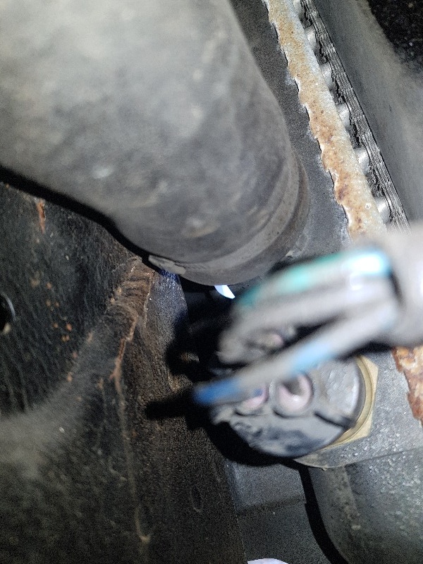

@ Willi meinst du das mit großer Schraube?

Ja,
konnte das halt net anders beschreiben

Könnte da aber nicht richtig überbrücken zum prüfen. Einmal hatte es nur geknackt. Da es sich um einen verschweißten Dreier Stecker handelt. Da sind die einzelnen Kabel nicht an zu ziehen.

Dann geh mal den Kabel nach in der nähe vom Motor sind sie gesteckt da kannste auch überbrücken
