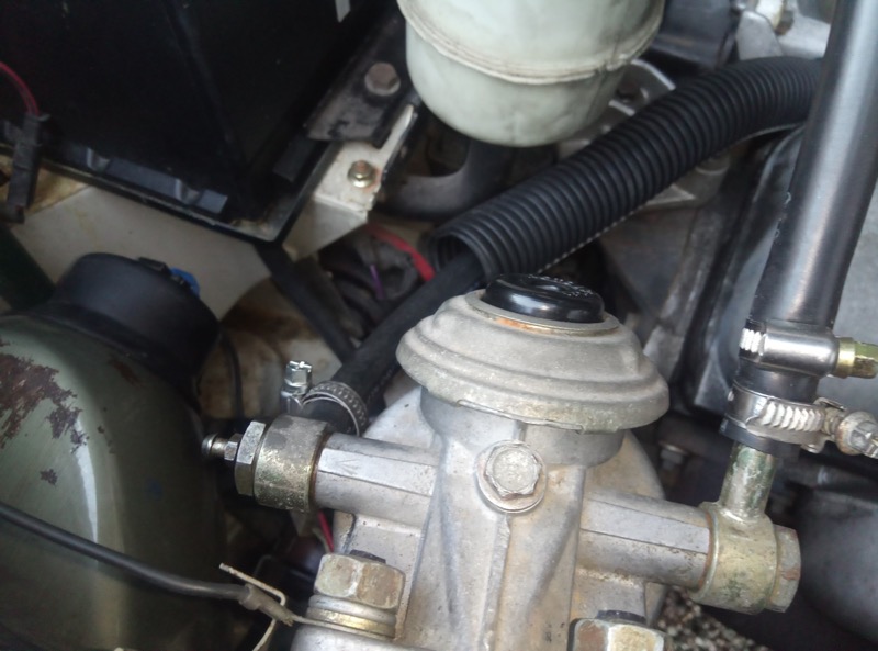

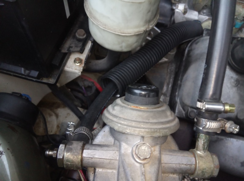

...., zischt das kurz- ..... Bild 2 nach Motor laufen lassen mit eingezogenem Knopf.
wenn es zischt und die Membran anzieht, würde ich auch erst einmal nach der Tankentlüftung schauen. Vielleicht ist ja mal ein anderer Tankdeckel (ohne Entlüftung) verbaut worden.

Tankentlüftung habe ich insofern kontrolliert, dass es niemals zischt, wenn ich den Tankdeckel abschraube, auch wenn er gerade gestottert hat.
Oder gibt es noch ne andere Möglichkeit, das zu kontrollieren? um gleich auf die Antwort von Lollo_C zu kommen: Ich denke, das ist der Originaltankdeckel, ich öffne ihn mit dem Zündschlüssel.

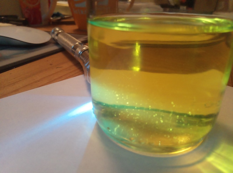

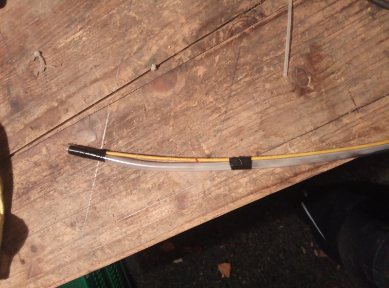

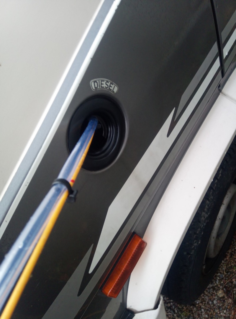

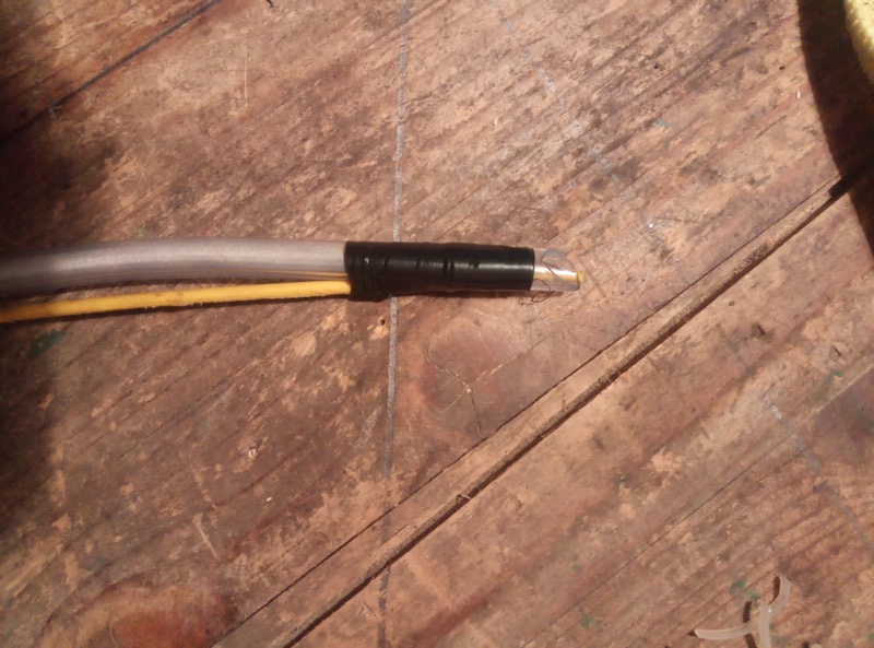

So- ich hatte den Schlauch zuerst mit kleinen Kabelbindern am Fiberglasstab ( gelb ) befestigt, da war aber beim Einführen vor dem Tank Schluss. Dann mit Isolierband befestigt, und siehe da, so konnte ich den Schlauch in den Tank einführen- ohne Stab ist das gar nicht gelungen! Ich hab mit dem Mund angesaugt, und den Inhalt dann in ein sauberes Glasfläschchen laufen lassen- das noch 2 x wiederholt, auch mal vorher ein bisschen damit im Tank rumgewüübrigens verschwinden die kompletten 2 m Schlauch im Einfüllstutzen!
Ich weiß ja nicht, wie rein sauberer Dieselkraftstoff sein muss, aber hier sind schon deutlich Schwebstoffe zu sehen, teils fadige 1-2 mm große Gebilde, die sich nach dem schütteln immer wieder unten absetzen- das ist ja sicher ein recht feines Sieb im Tank?? da kann man sich schon vorstellen, dass der Dreck sich durch das ansaugen mit zunehmender Fahrtdauer am Filter festsetzt und die Dieselzufuhr vermindert. Macht man den Motor aus, fällt einiges wieder runter- wenn man tankt, wird alles durch einandergewirbelt und es geht wieder einige
Den Dreck kann ich mit meinen Mitteln leider nicht besser fotografieren, aber ich rede von den Partikeln, die auf dem Foto das Licht reflektieren.
Was meint die Gemeinde? Dürfen da Schwebstoffe zu sehen sein, oder nicht?
Wie auch immer, der Tank wird demontiert- ich überlege, direkt einen neuen einzubauen, der ist dann wenigstens sicher sauber. Und der Tip, den Filter im Tank wegzulassen und stattdessen vor dem Dieselfilter ein zweites Filter einzubauen, wird in die Tat umgesetzt. Ist klar die bessere Alternative!
Frage: Wie macht ihr das mit der Reinhaltung des Diesels / Tanks? Ihr fahrt ja auch nicht alle wöchentlich in der Gegend rum! Benutzt ihr Additive, habe davon gelesen?
Vielen Dank nochmal für die hilfreichen Tips und schöne Grüße!
