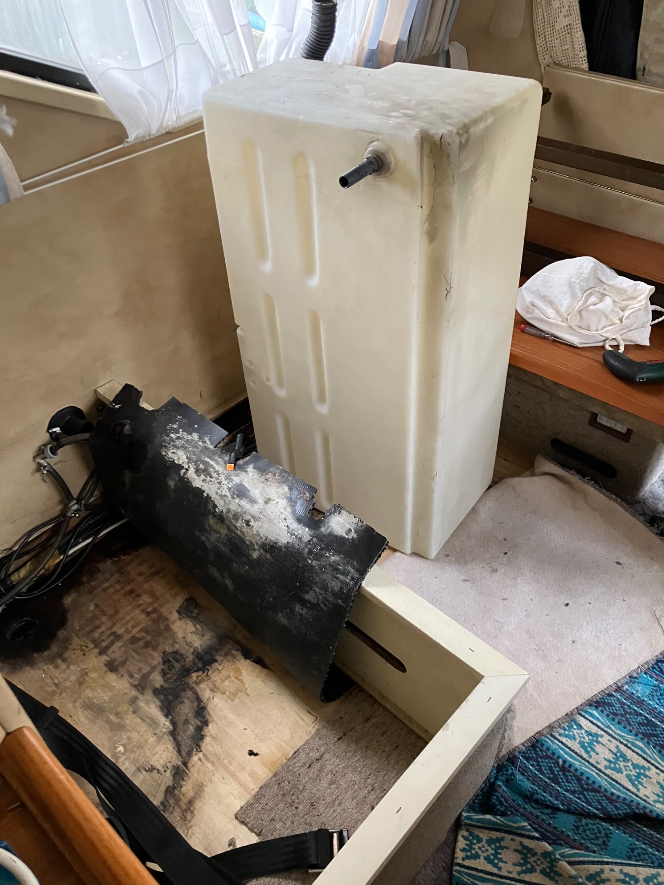

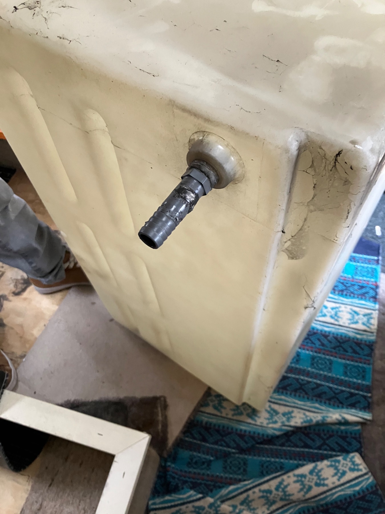

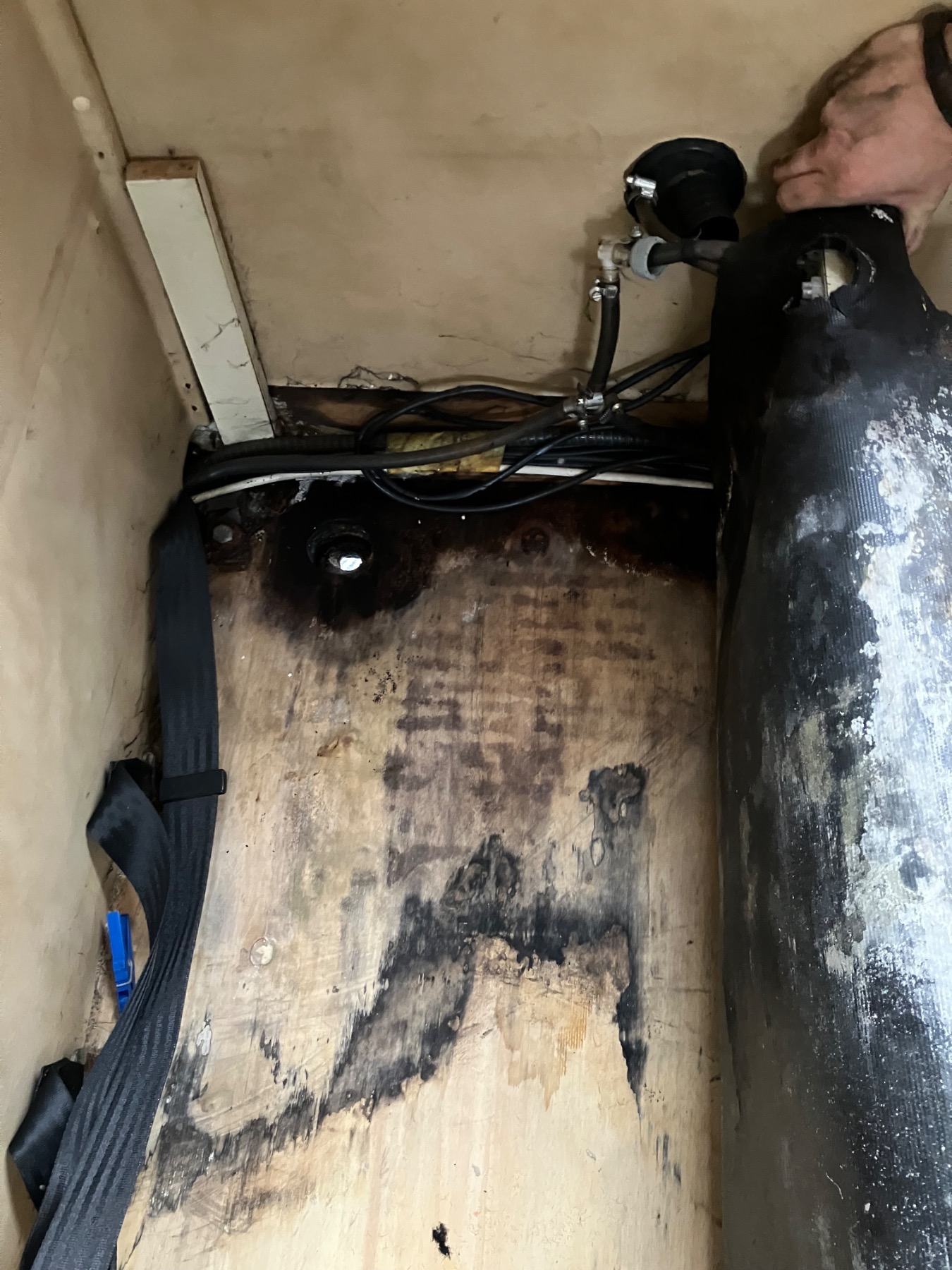

Hallo an euch alle, wie entleert Ihr den Frischwassertank (beim alten Hobby600 in der hinteren Sitzbank) ? Habt Ihr ein Ablasshahn, und wie ist der angeschlossen? Hab da ein etwas grösseres Problem it Undichtigkeit und Wasserverlust. Tank (dicht) ist schon ausgebaut. Jetzt stellt sich die Frage. nach der besten Lösung. Für Tipps wäre ich dankbar:)

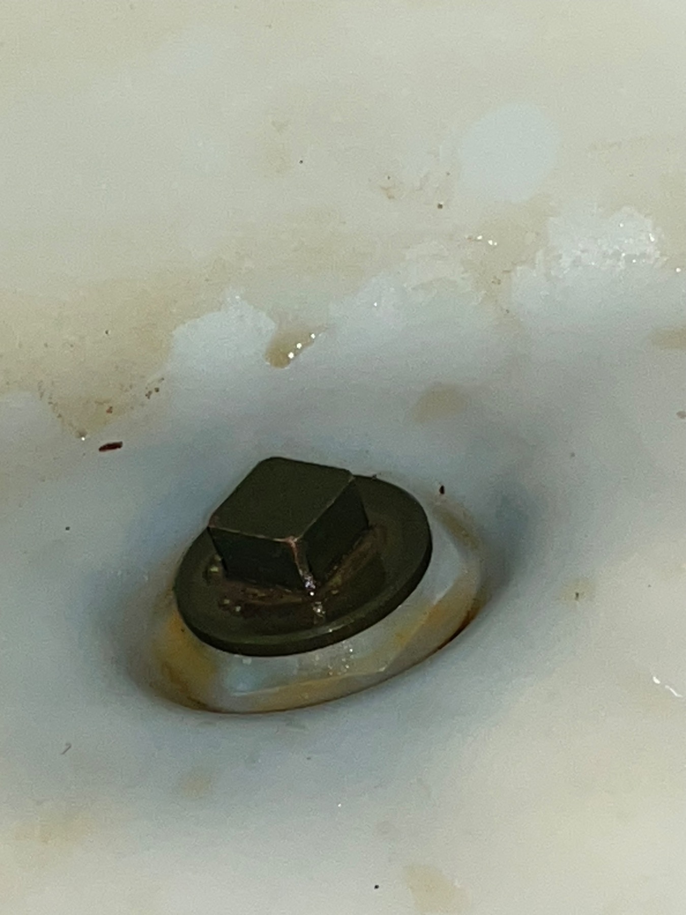

wie Rokas geschrieben hatte, befindet sich in der Ecke innerhalb des Wassertanks eine Schraube, die zum Entleeren des Tanks herausgeschraubt werden muss. (So leeren wir auch unseren Tank im Herbst.)
Hier ein Bild von der Schraube.
Viele Hobby 600 Besitzer haben dies mit einem Schlauch und einem Hahn nach außen verlegt.
Um sicher zu gehen, ob Dein Tank wirklich dicht ist, würde ich an Deiner Stelle den Tank im ausgebauten Zustand verschließen und komplett auffüllen, stehen lassen und schauen, ob sich irgendwo ein kleiner Haarriss befindet.
Ich glaube aber eher, dass der Zulaufschlauch oder einer der kleinen Schläuche undicht ist.

Hallo Daniel, diese Schraube (ein Blindstopfen) war in meinem Hobby schon beim Kauf 2016 nicht mehr da. Schon damals Ablass von unten. Als der Ablasshahn undicht wurde, hat uns eine Werkstatt einen schweren Metallkugelhahn an einen freihängendeb Schlauch angebaut. Den Ablass von unten lasse ich, allerdings mit einer fesssten Verbindung zum Tank und einem leichten Ablasshahn. Den Tank befülle ich immer von innen, da ich alleine bin und dann sehen kann , wieviel drin ist. Die Schlauchverbindungen sind, soweit ich das feststellen konnte auch ok. Bin aber noch nicht fertig mit Recherche, Vielen Dank für Deine Tipps.
