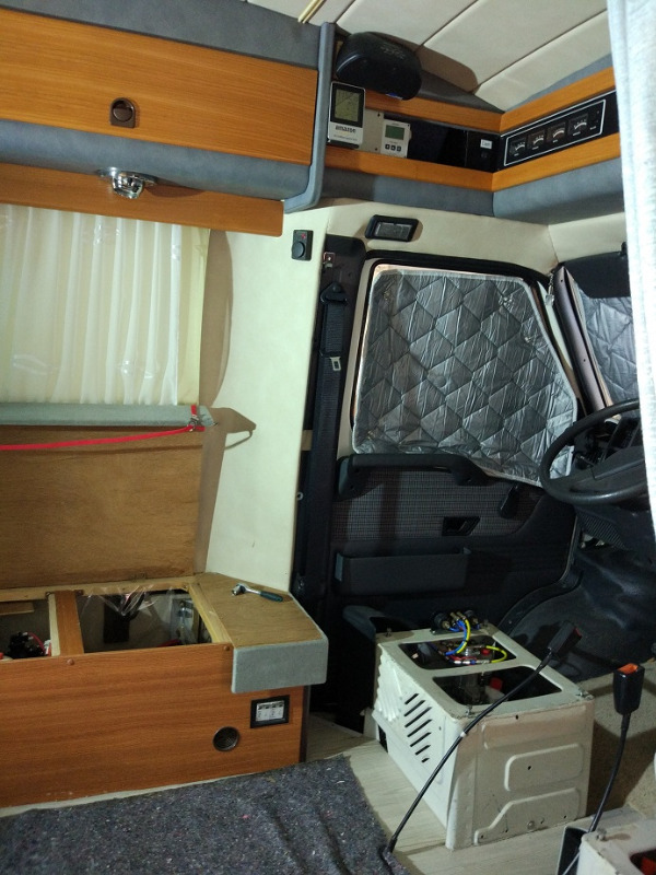

nun der umbau hat begonnen.
Erst einmal richtig platz schaffen:
Dann kann es losgehen,

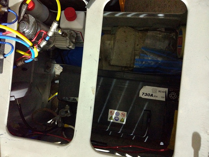

Denkste, beim tiefersetzen der Sitze hat jemand nciht weiter gedacht. Die Battarien gehen durch keine öffnung mehr nach draußen. Nun gut dan bleiben sie halt wo sie sind.

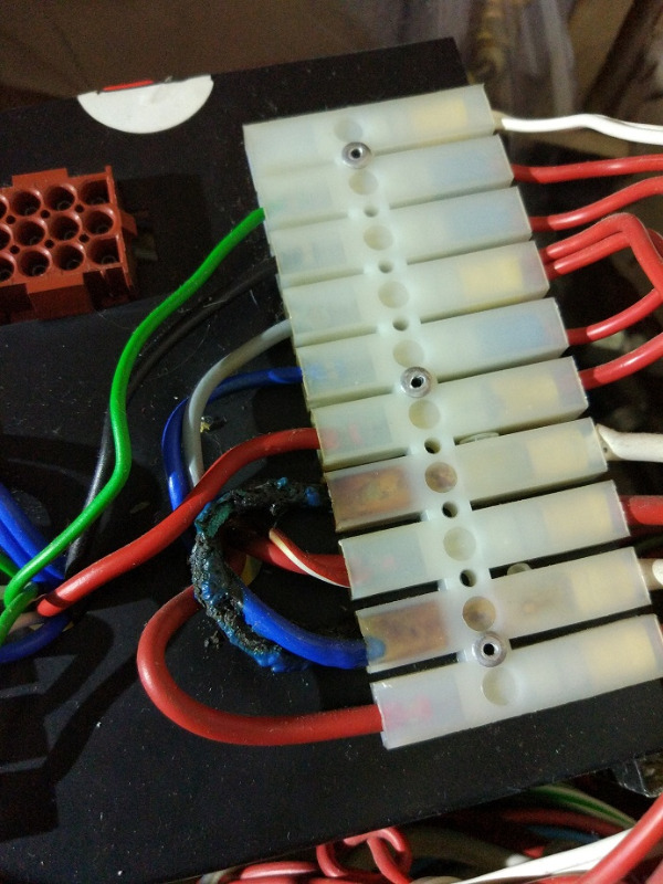

Und dan auch noch das:
Nur gut das ich die elektrik anfasse, sonnst ware mir warscheinlich irgendwann die bude abgebrannt. Und das wollen wir alle nicht.
Das Control Panael hat schon mal seinen Platz eingenommen.

Du solltest Dir die Einbauposition an der Seite noch einmal überdenken. Ich habe die Erfahrung gemacht, dass ein Blick auf den BC während der Fahrt ganz hilfreich ist. Die Solaranzeige halte ich persönlich für überflüssig, da der BC ja alles mit anzeigt.
Um wie viel cm ist die Konsole den gekürzt? Eigentlich hat die Batterie genug Luft, wenn man sie nach vorne raus nimmt.

Ich Messe morgen mal wie groß der Ausschnitt ist. Aber raus habe ich sie nicht nach vorne bekommen.

So nun habe ich noch einmal mein Glück versucht. Wenn ich das Blech nach oben ziehe und dann ein wenig schiebe, dann bekomme ich die doch tatsächlich gerade so raus.
Mit der Einbau Position ist ein guter Tipp. Ich lasse auf jeden Fall die Kabel so lang das es passt wenn ich es in die Mitte bauen will.

Also wollte ich eine Ausbauen und die Andere im Standort versetzten um überhaupt erst einmal wieter zu kommen.
Und da war es wieder. Die Fahrersitz Konsole ist 32cm hoch. Die Beifahrer Konsole 34cm, da ging die Batterie auch mit hängen und würden raus.
Auf der Fahrerseite musste leider eine Strebe dran glauben. Das sollte aber der Stabilität keinen Abbruch tun.

Hey, da hast du ja Glück gehabt wegen dem verschmorten Kabel. Hast du schon die Ursache gefunden?

ja ich vermute das irgendwann mal die Polung an den Batterien vertauscht wurde. Es ist zumindest "nur" die Masse Verbindung gewesen.
