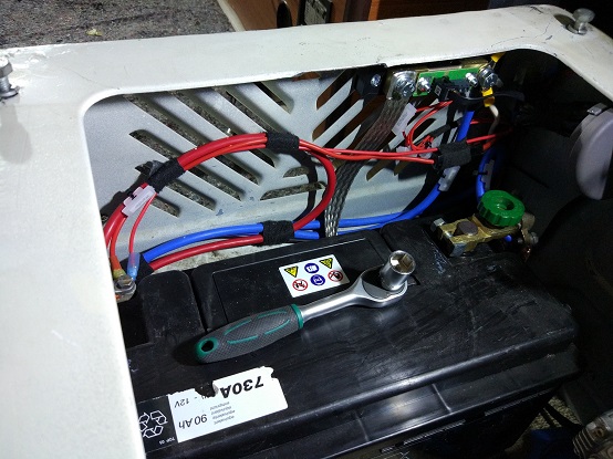

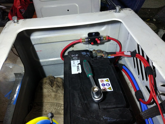

Im übrigen ist die eine Verbliebene erst einmal stabil.
und so sieht es gerade bei mir aus.
Und hier muss ich noch etwas hand anlegen.
So bleibt das auf keinen fall. Aber es funktioniert schon mal alles.
Das ist ein wirkliches argument sich dagegen zu entscheiden.Alternativ empfiehlt Winner alle 2 bis 4 Monate je nach Gebrauch 6 Stunden unter Beobachtung mit 15.5 - 16 V extern zu laden
Auch das Gute Votronic hat diese Funktion nicht.
Da greift man doch wirklich lieber auf die guten alten dinge zurück.
Danke für den Hinweis, genau sus diesem Grund habe ich mal lieber gefragt. An alles kann man eben allein nicht denken.

02 Dez. 2016 17:27
Das kommt mir irgendwie bekannt vor :2144:
Die Batterie sieht mir aber nach Starterbatterie aus. Was sind das für Hochstromsicherungen? mit Goldkontakten aus dem HF-Bereich?

02 Dez. 2016 19:45
Hi,
Nur der eine automat. Er ist in der Verbindung zwischen den beiden Batterien. Da ich schon vermutet hatte das ich mal eine abklemmen muss.
Und ja es eine starter Batterie. Da sind wir wieder bei den Sünden des vorgängers.
