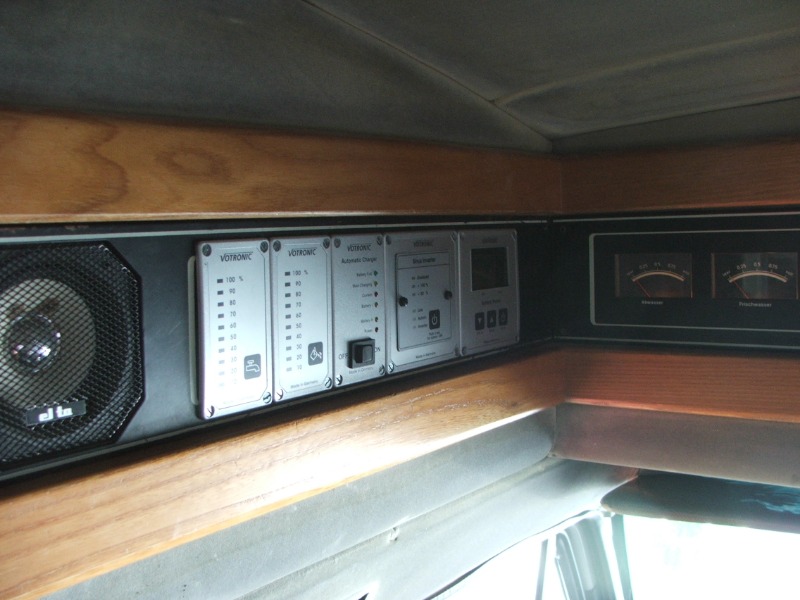

willst Du wieder basteln? Okay, ich habe mal bei einem 600er beide Tanks auf das Votronic- System umgerüstet Du musst halt nur neue Leitungen legen, da der Sensor 3 Adern benötigt. Aber sonst funktionierte das einwandfrei.

das dachte ich mir schon, dass Du so einen Umbau schon einmal durchgeführt hast. Die Voltronic-Lösung habe ich auch im Visier, was mich im Moment noch stört, ist das senkrechte Format der Anzeige. Ich hätte gerne eine Anzeige im Querformat, um den Ausschnitt der alten Analoganzeige zu nutzen bzw. zu überdecken.
Ein solches Gerät wäre z.B. das alte LT 224 von Hymer/Schaudt, das ich beim Stöbern im Netz nach einer Lösung in zwei Beiträgen gefunden habe. Leider hatte ich bis jetzt noch keinen Erfolg bei e-Bay, wo sich die beiden "Bastler" bedient haben.
Als Alternative habe ich auch schon in Erwägung gezogen die Reetschalter alle zu ersetzen, da sie vermutlich die Ursache für die unzuverlässige Anzeige sind. Das wäre grundsätzlich möglich, da ich bereits vor langer Zeit bereits einen Schalter ausgetauscht habe und bei dieser Gegenheit die Tauchsonde so modifiziert habe, dass ich jederzeit an das Innenleben komme. Leider bin ich mir nicht mehr ganz sicher, ob es Schließer oder Öffner sein müssen. Ich meine es müsten Öffner sein, was meinst Du?

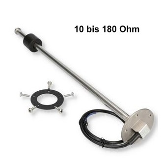

ich bin (war)gerade dabei bei mir den Sensor zu ersetzen.
Dazu habe ich bei Ebay ein Sensor ähnlich dem Originalen gekauft.
Dieser hat aber andere Wiederstanswerte. Diese versuche ich mit Hilfe einer kleinen Elektronik auf die vorhandene Anzeige anzupassen. Alle Teile sind bestellt. Sobald alle Teile da sind, dazu zählt leider auch mein Hobby, und ich Lust habe etwas zu basteln werde ich berichten. Wenn du dich etwas mit Elektronik oder Elektrik auskennst, kannst du dich auch gerne per PN melden und ich erzähle dir am Telefon von meinem vorhaben.

Hallo Manfred, ich hatte das diesen Sommer bei meinem Hobby gemacht. Ist kein Problem und mit etwa 2-3 Stunden vom Aufwand her OK. Hier mein Beitrag dazu:
Geberwartung
Die Teile kannst du dir bei Conrad besorgen (Länge muss passen). Den Geber hab ich vorsichtig mit dem Dremel von oben her freigelegt, dann kannst du die Platine herausziehen. Reedkontakt vorsichtshalber alle getauscht, vor dem Einbau kurz getestet und dann wieder mit Epoxidharz verschlossen. Geht einwandfrei seit dem
Irgendwo gibt es auch eine kurze Beschreibung im Downloadbereich. Viel Erfolg.

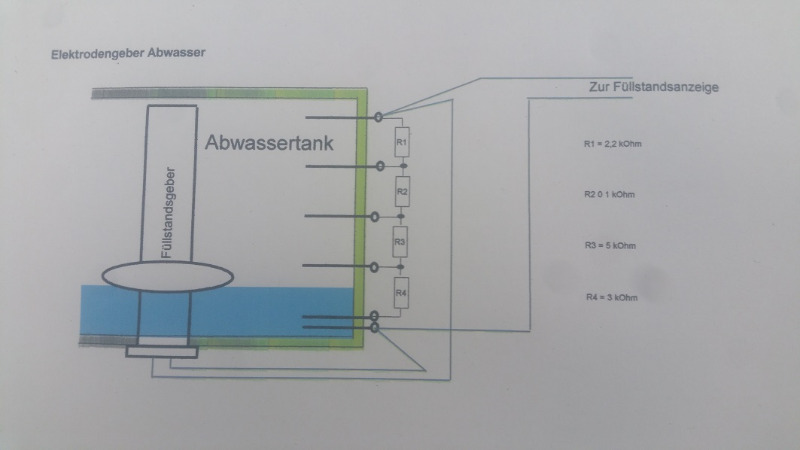

jetzt hab ich den Abwassertank fertig montiert mit dem Geber parallel zu den Meßelektroden mit der Widerstandskaskade.
Den konnte ich ja neben das WoMo legen, an die Leitungen zur Anzeige anschließen und langsam mit Wasser füllen. Siehe da, hurra!!! die Anzeige im BCS fing an zu steigen!
Verrückte Schaltung und ich weiß nicht warum es funktioniert aber es tut.
Zur Dokumentation hänge ich die Grafik dieser Schaltung an.
Die Widerstände im Geber konnte ich nicht ausmessen da ich ihn nicht geöffnet habe, genauso wie ich die Widerstände an den Meßelektroden am Frischwassertank nicht messen kann.
Das Gießharz am Geber des Frischwassertanks müßte jetzt soweit ausgehärtet sein das ich ihn montieren und testen kann.
Das System ist dann das gleiche wie am Abwassertank nur das der Geber nicht von unten her eingeschraubt ist sondern von oben her ins Wasser taucht. Demanch müßte er sich in der Widerstandsbestückung unterscheiden oder das Anzeigegerät andersherum anzeigen. Schließlich ist ja für den Geber voll und leer vertauscht.

Habe bei mir die Kabel mit zwei Bananen Stecker trennbar gemacht, um das Kabel nicht verdrehen zu müssen.
Es ändert sich am Gesamtwiderstand nichts.
Es kann jeder andere Stecker und Buchse verwendet werden.
Ebenso könne die beiden Kabel vertauscht werden, da nur der Gesamtwiderstand wichtig ist.
