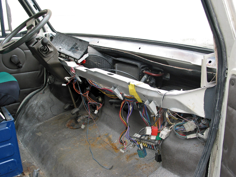

Wer kann mir helfen? Seit einiger Zeit nervt das Lüfterrad meiner Heizung durch Quietschgeräusche. Das erneuern des Lagers ist nicht gerade mein Fachgebiet so dass ich mir die Reparatur nicht zutraue. Wer kann mir helfen bzw einen guten Tipp geben ? Mit freundlichen Grüßen Klaus

nach meiner Erfahrung ist es keine einfache Sache.
Bei mir musste ich das Armaturenbrett und die Scheibenwischermechanik ausbauen um den Lüftermotor zu erneuern.
Nur dann können die Klammern vom Heizungskasten entfernt werden und du kommst an den Motor ran.
Allerdings war bei mir der Motor defekt.
Vielleicht kennt jemand einen anderen Weg um die Lager zu ölen.

was für ein BJ hast du? Bei meinem BJ 92. Da kannst du unter dem Amaturenbrett drei Schrauben lösen und den Lüfter seitlich nach links rausziehen.

Beim 280er ist es so, wie Gerd beschrieben hat: Das Armaturenbrett muss raus. Beim 290er hat Fiat gelernt und den Lüfter seitlich angebracht, so wie Jan es geschrieben hat.
@Klaus: bei den VERSCHIEDEN REPARATURANLEITUNGEN FÜR DAS BASISFAHRZEUG findest Du mehrere Anleitung zum Ausbau von Armaturenbrett und Heizung.

Zuerst einmal hallo an alle! Nach dem studieren der Anleitungen und dem Foto von Kindervater überlege ich ob es nicht besser ist Ohrstöpsel zu kaufen denn für diese Reperatur bin ich zu b......... Trotzdem danke für den Versuch mir zu helfen LG Klaus
