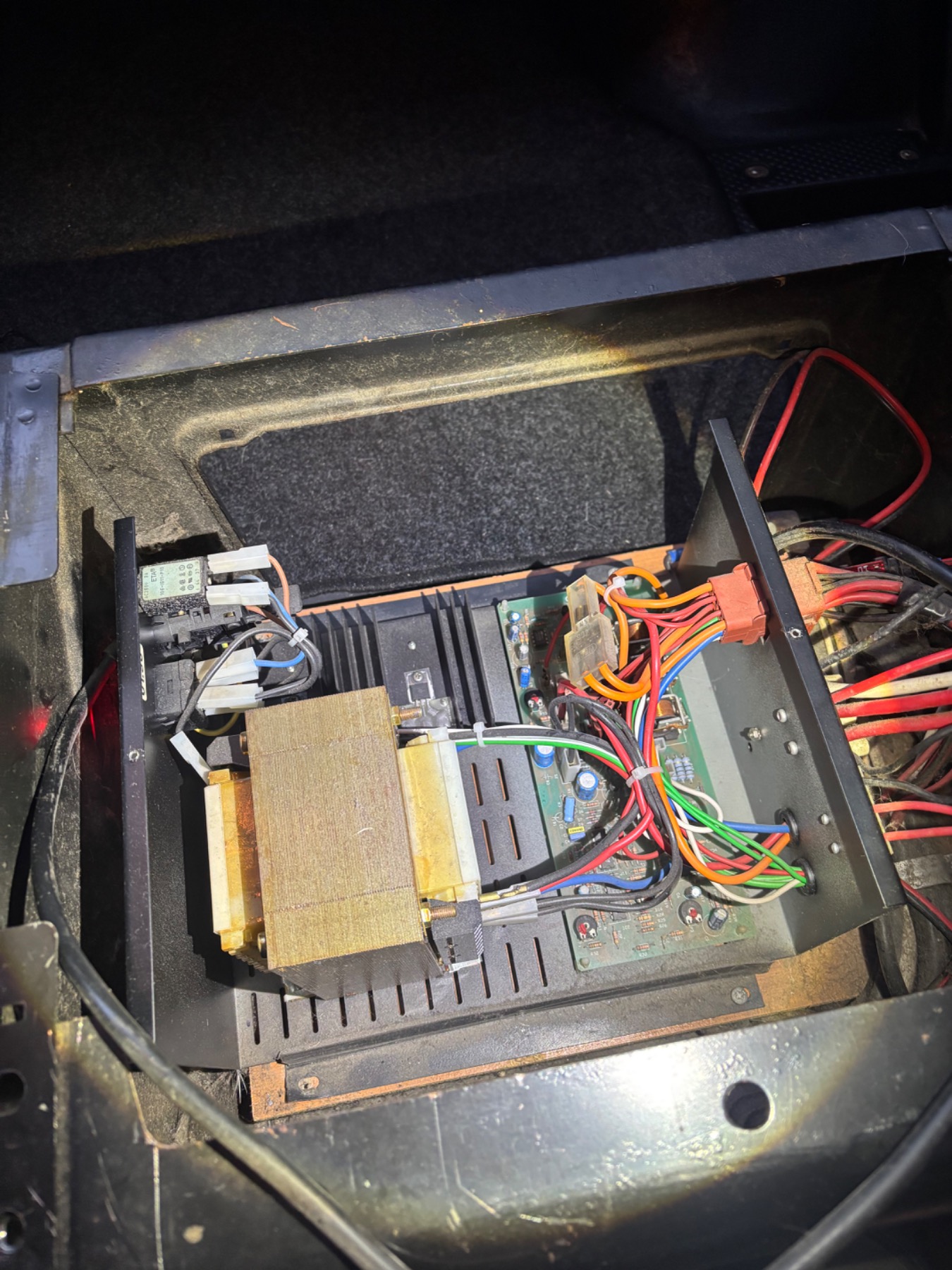

Das Originale Ladegerät unter dem Beifahrersitz lädt ganz normal, Es kommen vorne und hinten ca.14V an.
Wenn die Aufbau Batterie allerdings fast voll, bzw. voll ist fängt das Ladegerät an, alle paar Sekunden zu laden und sich wieder abzuschalten. Was sich auch im BCC durch Blinken der Kontrollleuchte im gleichen Takt bemerkbar macht.
Und das durchgehend, bis ich alle Verbraucher und Schalter aus mache.
Batterie Vorne und Hinten sind Neu und lassen sich super extern Laden.
Batterien halten auch den Strom und verlieren keine Energie.

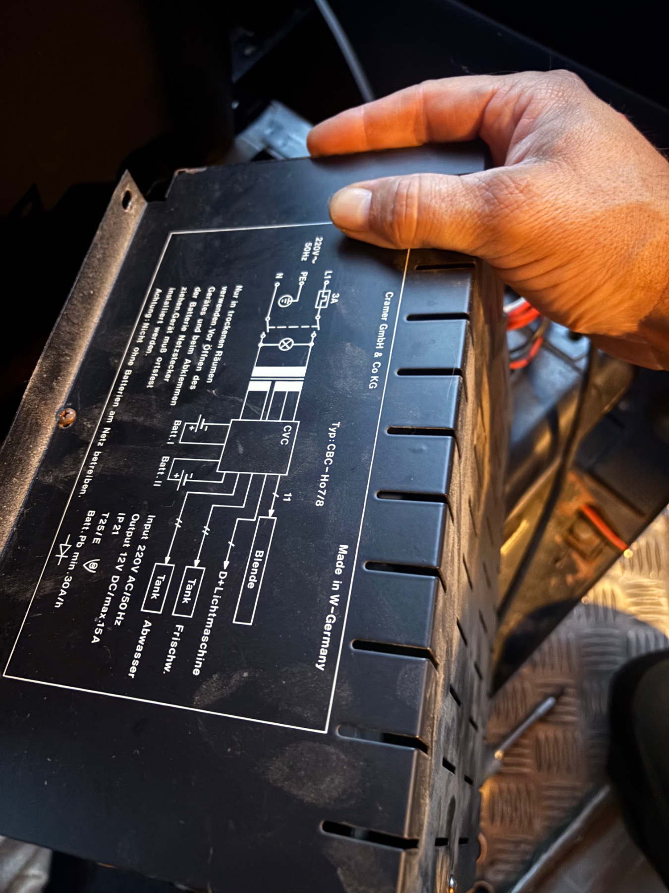

Ladegerät CBC-Ho7/8 Bilder anbei
Vieleicht hat jemand Erfahrungen oder kann mir den Weg zu den Lösungen aufzeigen.
Gruß Mark

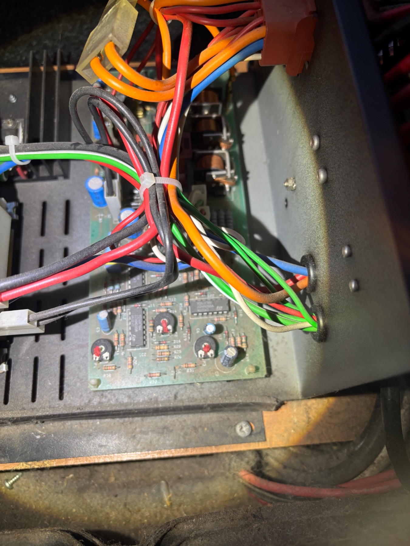

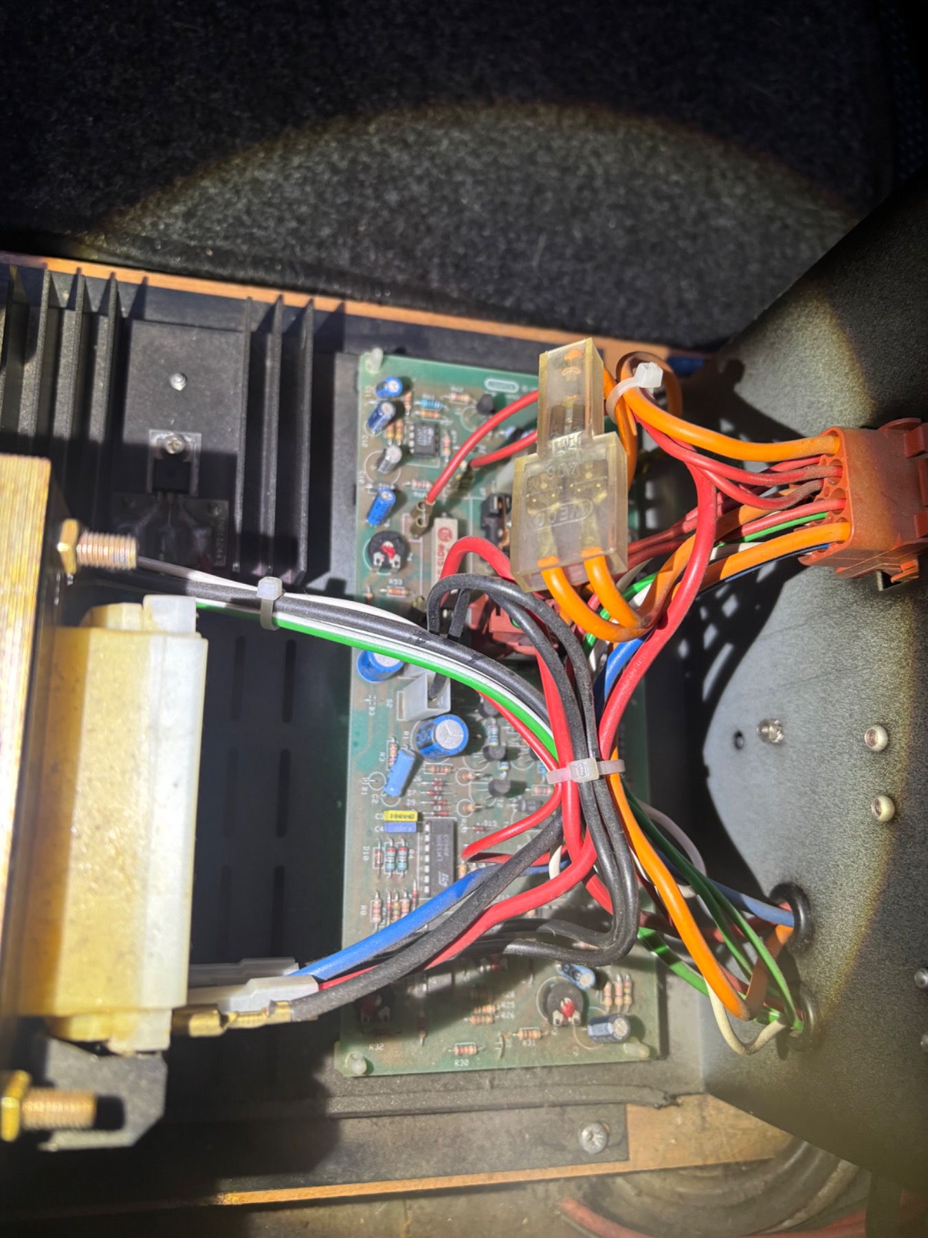

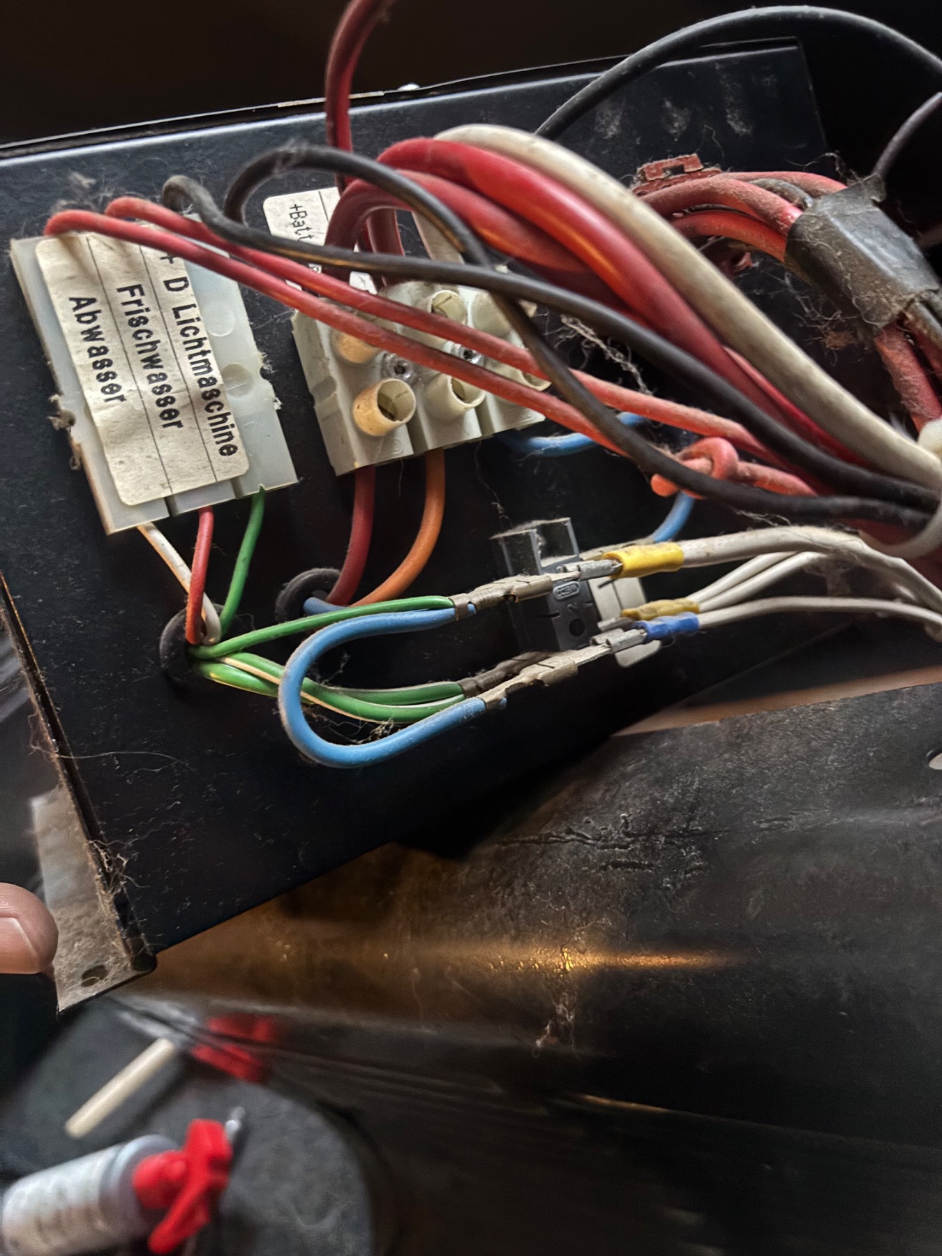

Ich danke euch beiden für die schnelle Rückmeldung.
Also ich habe hinter meiner BCC keine Platine auf der ich was ändern kann. Allerdings im Ladegerät selber sind 3 Möglichkeiten zum verstellen.
Ich füge mal Bilder zu, in der Hoffnung ihr könnt was erkennen.

Hallo Mark,
wie schon gesagt: von dem Teil habe ich keine Pläne. Folglich kann ich Dir auch nicht sagen, welches Poti wofür ist. Was ich sehe ist, dass die Platine sehr verstaubt ist. Gründlich reinigen und alle Kontaktstellen kontrollieren. Was anderes fällt mir da nicht ein.

Vielen Dank für die schnelle Antwort und Hilfe.
Habe alles gereinigt und mich an den Potis ran getraut.
Es ist zwar noch immer ein Spannungsaufbau und Abfall in kurzen Abständen, aber definitiv ein größerer Abstand als vorher.
Und nach Rücksprache mit nem Mitarbeiter aus einem Batterievertrieb scheint das wohl so gewollt zu sein, damit die Batterie nicht anfängt zu Gasen.
Dank und Gruß
Mark
