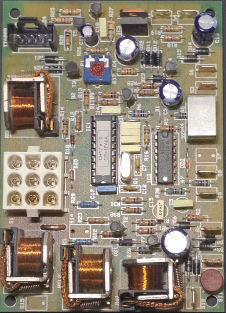

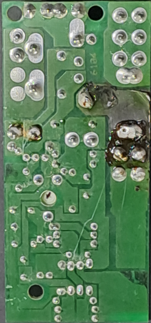

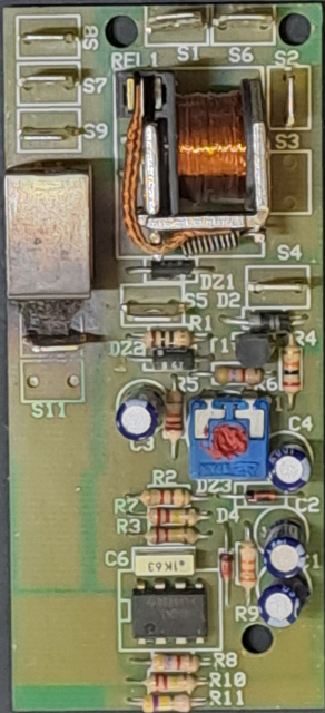

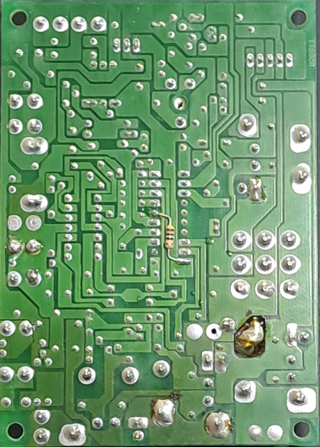

Als Ergebnis meiner ganzen Recherchen hab ich jetzt mal eine Tabelle aller Kontakte und Relais mit Funktionen (soweit bekannt) erstellt, die ich zusammen mit Bildern der Toptron-Platinen hochlade. Weitere Bilder kommen dann noch, wenn ich ein Stück weiter bin.

Ich will jetzt noch ein paar Fotos von den beiden Bordelektrik-Platinen von KI auswerten lassen, in der Hoffnung, daß ich dann weiß, ob man bei meiner Bordelektrikversion auch eine einfache Möglichkeit hat, von Absorber- auf Kompressorkühlschrank umzuschalten.
Dann werde ich alle gewonnen Erkenntnisse der Funktionen (Relais, Kontakte, Leitungen) in Tabellen und Listen für CH12 Version1 hier einstellen.

Wenn Ihr die Bordelektrik Toptron CH12 MC (EL110) o.ä. habt und mit Votronik-Ladegerät (bei mir VBCS 60/40/430 Triple) modernisieren wollt, baut die moderne Elektrik einfach nach den Plänen von Votronik aus und auf und kappt einfach die Verbindung zwischen Landsteckdose und Toptron; dann funktioniert alles genauso wie vorher.
Besser ist natürlich (meine Version), das ganze Toptron-Ladegerät, das auch die Steuer- und Verteilelektronik enthält, auszubauen und BEIDE Platinen (groß und klein) incl. der kompletten, unveränderten Verdrahtung (natürlich ohne die Verbindung vom Gleichrichter) in ein neues Leergehäuse umzuziehen. Die 4-polige Lüsterklemme (Versorgung), den 12-polige Waschmaschinenstecker (Bedienpanel) und den Flachsicherungshalter (Heizung, Kühlschrank, Stufe) nicht vergessen!
