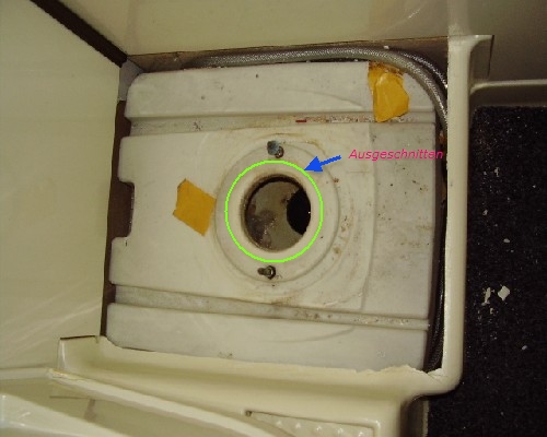

zu 2: Es gab nur im letzten Baujahr (1994) einen Hobby 600 mit Kassettenklo - der hatte dann auch ein Alko-Fahrgestell. Standardmäßig hat der Hobby 600 ein Porta-Potti. Dabei wird der Fakalienteil unten abgenommen werden und (das ist der einzige Nachteil) durch den Wohnraum zum entleeren gebracht werden. Damit die Toilette während der Fahrt nicht umkippt, sollte sie zusätzlich befestigt werden. So sieht es dann aus.

Die Kassettenklöchen sind ganz einfach zu bedienen:
Du ziehst die volle Kassette aus dem Fach.
Dann biegst Du das aufliegende Rohr gerade hoch, natürlich Deckel
abschrauben. Und wenn Du die Kassette umgekippt ins Klo hältst, dann mußt Du mit dem Daumen während des Entleerens auf den gelben Knopf drücken! Dadurch wird das Vakuum entfernt. Es ist sozusagen ein Knopf für die Gegenluft, damit alles sofort 'rausfließt. Wie das zweite Loch in der Dosenmilch, damit die Milch besser rausläuft.
Ich habe zu Hause immer noch eine alte Gießkanne mit heißem Wasser danebenstehen, womit ich nachspüle. Dann einen längeren Spritzer WC-Ente hinein und gut is'!
Wenn Du die Kassette wieder ins Fach des Womo's schiebt, klickt das automatisch, wenn es richtig drin ist.
Und noch was: ich hatte mal nach vier Jahren das Problem, daß immer Pippi in das gut isolierte Fach lief. Dann hatte ich in meiner Not ganz viel Papier von der Küchenrolle vorsorglich drumherumgestopft. Das ist aber nicht die Lösung!
Mit der Zeit werden die Gummidichtungen unter dem Schiebedeckel porös. Im Campinghandel gibt's Ersatzdichtungen. Diese zu wechseln ist eine Fummelei. Die Fachmänner in den Womo-Werkstätten machen das mit einem Griff und die Sache funzt wieder.
