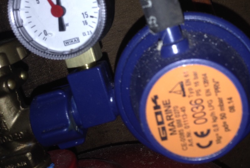

Hallo Siggi, ich hab ein Reglerventil mit Abblasschlauch bei mir, damit braucht mein Gasflaschenschrank nicht nach innen abgedichtet sein.
So was :
www.hausundwerkstatt24.de/Marineregler-P...it-Sicherheitsventil
Der Schlauch hängt bei mir nach unten raus und endet ca 5 cm über der Straße.
Das ist keine Kaufempfehlung, das ist nur ein Link bei dem der Regler beschrieben wird.

06 Juni 2018 14:37Hallo Jens,j.sch. schrieb: ..., ich hab ein Reglerventil mit Abblasschlauch bei mir, damit braucht mein Gasflaschenschrank nicht nach innen abgedichtet sein.
entschuldige bitte, aber solch einem Schwachsinn muss ich vehement widersprechen, bevor noch jemand auf die Idee kommt und Deinem Tipp folgt!
Was machbar und möglich ist steht im DVGW-Arbeitsblatt G607 "Flüssiggasanlagen in Fahrzeugen"...und das ist Bestandteil des gelben Prüfbuch für Gasanlagen. Ist "Dein" Regler denn dort eingetragen?

Ich hab mal nachgeschaut, ist ein gok regler verbaut. Und im prüfbuch steht der auch drin soweit ichs nachvollziehen kann.
Es war ja die nicht richtige abdichtung zum innenraum das problem bei der prüfung gewesen. Und mit diesem marineregler war das dann kein thema mehr.
Aber egal, ich bin froh den abblassschlauch nach aussen zu haben.

Hallo Jürgen, aus welcher Verschraubung? Rechts (nicht auf dem Bild) geht die Schlauchleitung zu den Absperrhähnen, der Schwarze Schlauch geht durch den Boden nach außen und links ist die Flasche (Überwurfmutter).
Die Löcher im Fahrzeugboden wo die Flasche drauf steht sind immer noch da, die fehlende Türdichtung des Flaschenschrankes zum Innenraum hatte der Prüfer bemängelt. Nun geht ein Überdruck oder was auch immer durch den Regler ins freie abgelassen wird, direkt nach außen unter den Hobby, damit brauch ich die Türdichtung nicht mehr.
