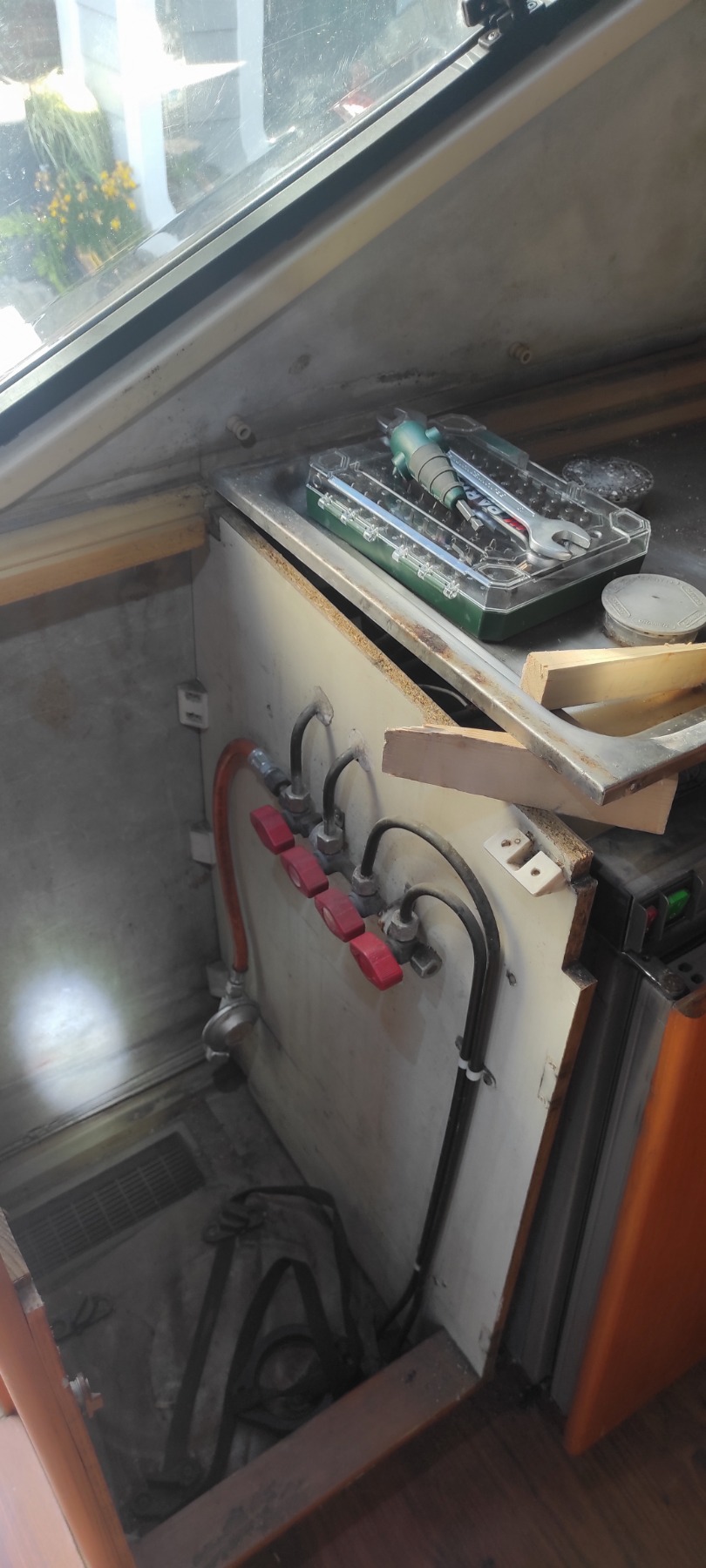

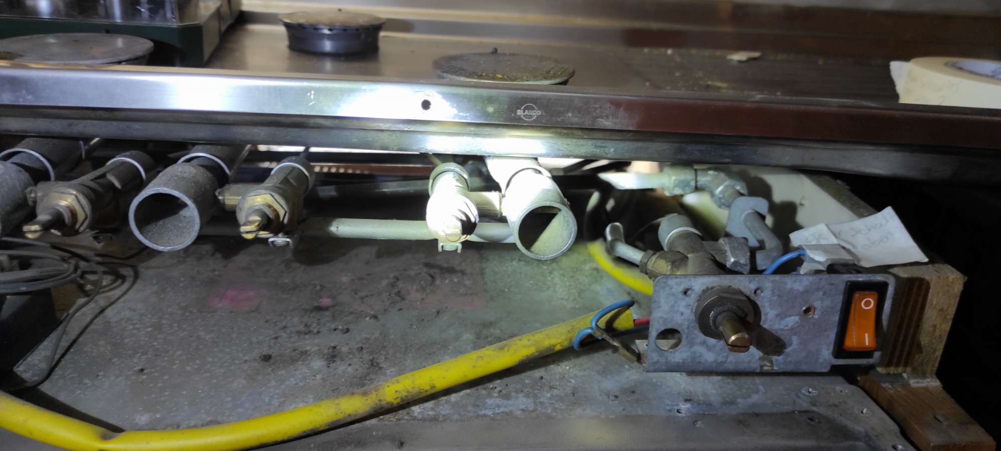

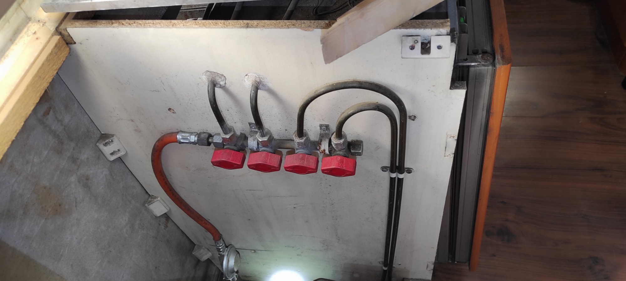

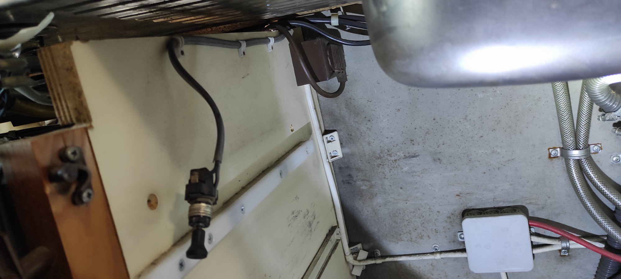

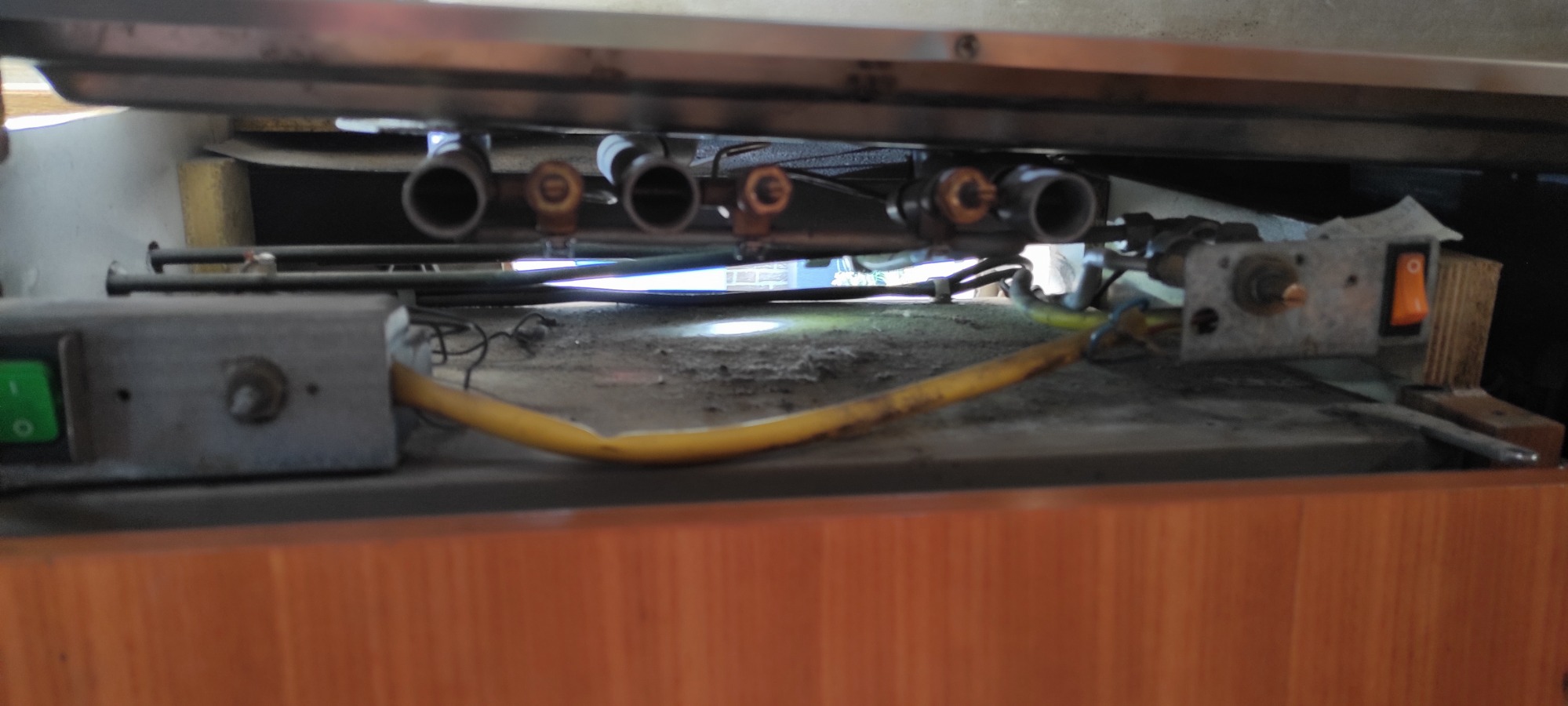

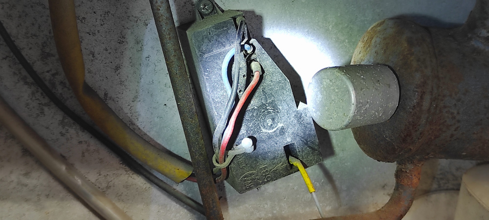

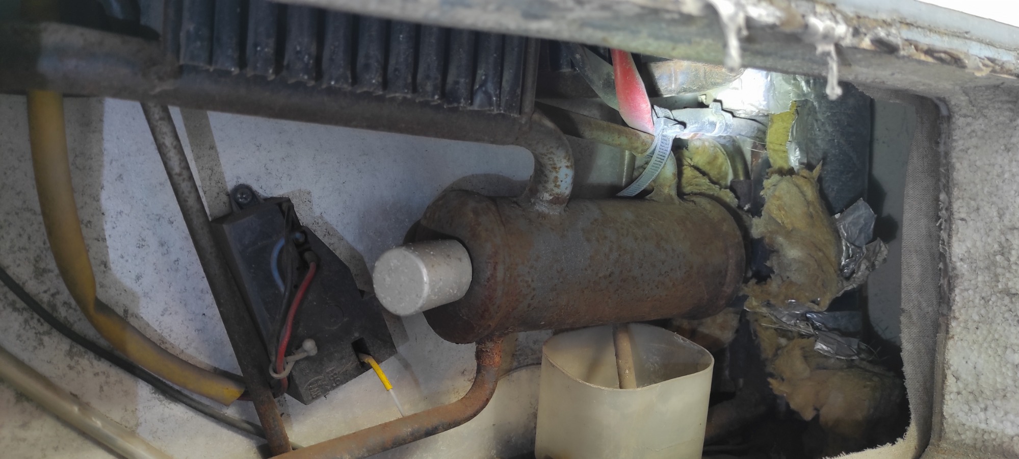

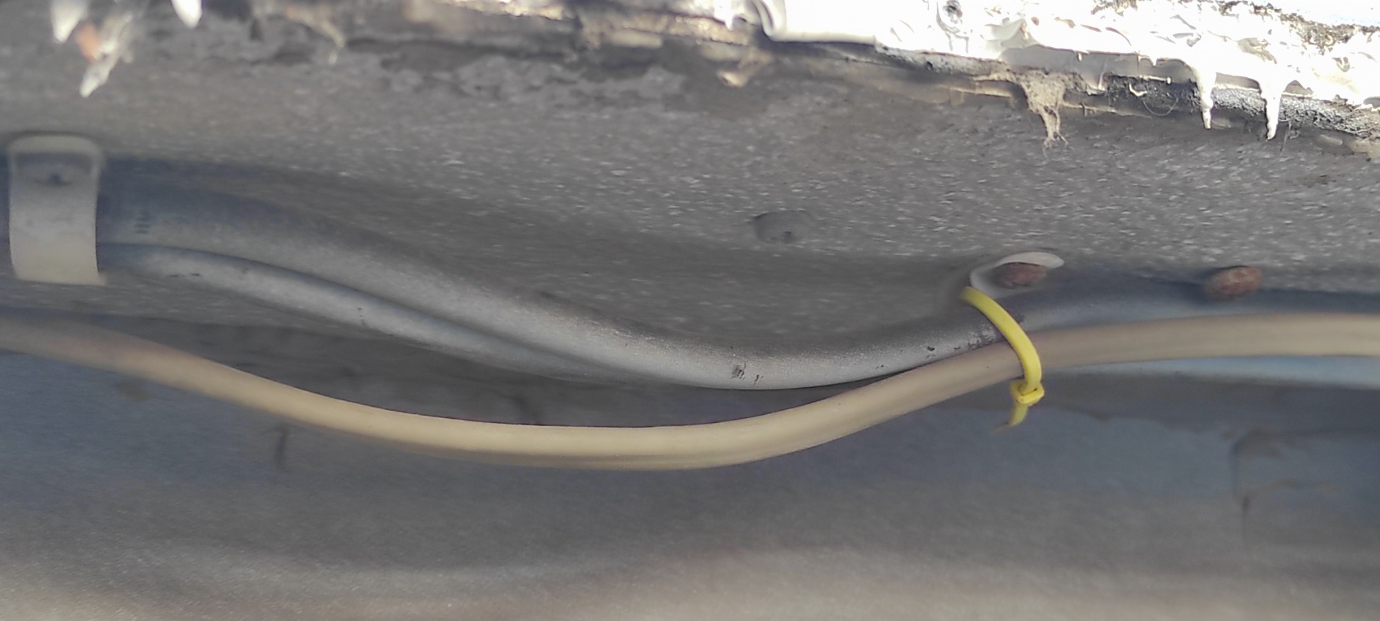

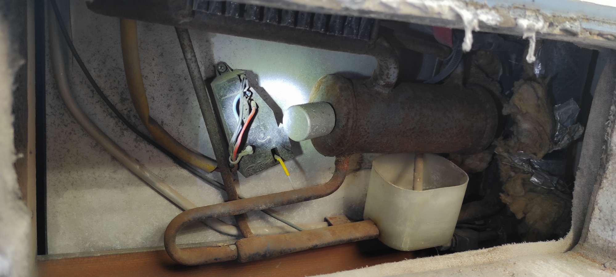

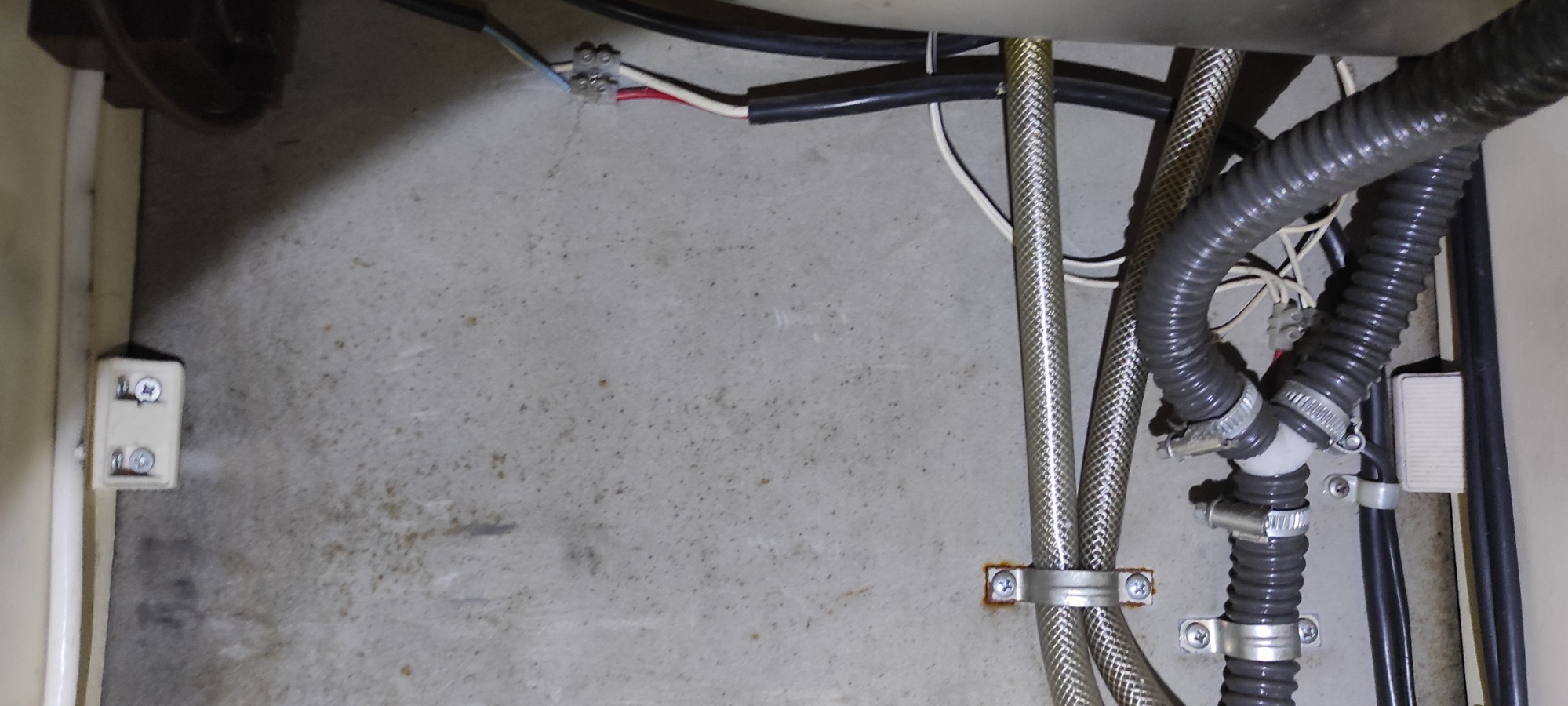

Liebe Hobbyaner, ich bin gerade am verzweifeln. Trotz der tollen Anleitungen bekommen wir den Kühlschrank nicht raus. Unsere 12V Leitung ist defekt und wir wollen bald für 4 Wochen nach Schweden, daher wollen wir das ferne beheben.
Wir können die Gasleitung nicht lösen, diese ist bei uns seitlich, siehe Fotos. Wir können aber auch die Kochfeldund Wascheinheit nicht anheben, weil immer irgendwo eine neue fest geschraubte Verkabelung auftauscht. Ich habe alles mal fotografiert.
Zuerst habe ich die Blende abgebommen, dann alle Schrauben von Schränken Richtung Kühlschrank, dann außen die Gitter gelöst und des Abgadsroh gelöst und nun kommen wir nicht weiter, bei der Gasleitung und es sind überall Kabel verschraubt und ich habe keine Idee wie wir den Kühlschrank loskriegen.
Hat jemand einen Tipp für mich, wie ich das geregelt bekomme??? Ich bin für jede Idee dankbar!
Eure Steffi aka Lotti van de Hobby

Die Spülen muss auf jeden Fall runter. Da der Gasanschluss sehr eng ist, habe ich damals den Anschluss im Gaskasten gelöst und das Brett oberhalb rausgesägt (und nach der Reparatur wieder eingeklebt).
Frage: Warum betreibt ihr den Kühli während der Fahrt nicht auf Gas? 12V bringt gar nichts.
