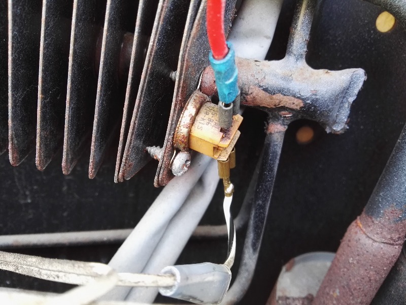

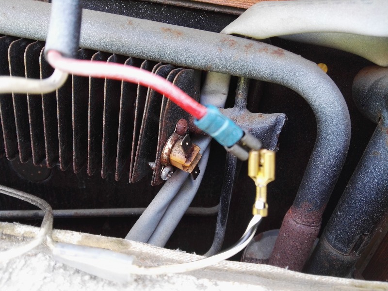

Nach logischen Überlegen, müsste dieses verrottete Kleine Ding so n art Fühler sein!?
Bimetall?
Wenn ich den überbrück und den Kreislauf schließe, müsste der Ventilator drehen!?
Tut er aber nicht!
Denke den Ventilator muss ich vor nächster Woche noch in Ordnung bringen, denn dann wollten wir an der Küste Frankreichs entlang!
Bimetall?
Tut er aber nicht!

So wie es aus schaut, kommt gar kein Saft an, somit kann auch nix lüften!
Da komm ich dann bei den vielen Kabeln schon an meine Grenzen!
Morgen kommt mein Elektrikerkumpel und schaut mal, aber weiss nicht ob er mir helfen kann!

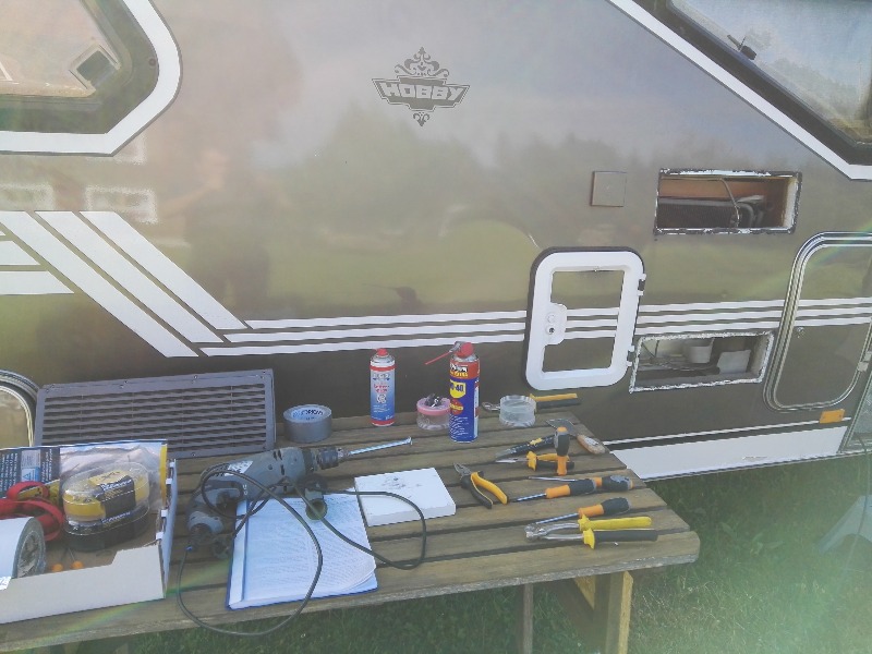

Bei mir läuft er auf den hinteren Lichterkreislauf!
Da ich mir zur Auswahl beim Berger nen Doppelten und nen Einzel Lüfter mit genommen hab, werde ich den orginalen wegen dem Geräuschpegel trotzdem raus machen und nen anderen einbauen!
Ich würd am liebsten unten einen rein ziehen lassen und oben 2 zum raus blasen benutzen!
Was sagst du dazu?
:daumen2:
Danke für den Tipp!
Was sagst du dazu?
