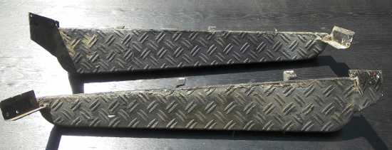

ich habe gerade die Orginal Schmutzfänger an Joe geschickt, kann also nicht mehr lange dauern.
Ich hätte hier noch Trittbretter aus Alu-Riffelbelch liegen, die mit den Orginal Schmutzfängern kombinierbar sind. Ich will meinen demnächst als Oldtimer anmelden und da weiß ich nicht, ob die dann für das Gutachten noch erlaubt sind. Kann ich Dir gern für wenig Geld abtreten.

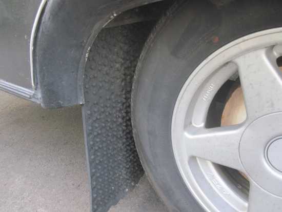

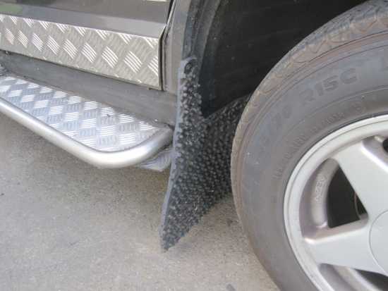

hab ich Schmutzfänger gemacht hat ungefähr 2 std. gedauert vorne und hinten alles kein Problem man braucht nur ein gutes Teppichboden Messer und irgendwo bei jedem in der Nähe gibt es einen Betrieb der Förderbänder hat am besten Ton oder Keramik verarbeitende Industrie die sind ziemlich dünn (Gewichtsprobleme)denen zerreißen die Dinger ab und zu mal dann liegen sie aufem Schrott bzw Müll da oder wenn das nicht möglich ist kauft man halt bei div. Gummi Lieferanten ein 3 mm Gewebegummi kostet auch net viel und man schneidet die passenden Schmutzfänger daraus.
gruß aussem Wald von Alfred
Ich hatte das Glück ein überrest mit Noppen zu bekommen das ist dann so wie bei den neuen LKWs da gibt es keine Wassergicht beim Fahren.
