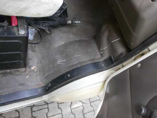

Das wär ja super, wenn die Kappen zum Herbstreffen fertig wären und ich dann so in meiner Dinette sitze und mit Kappen in Tütchen deale. Lustige Vorstellung, leider glaub ich, dass weder die Kappen fertig sein werden, noch dass ich mein Dieselpumpenleck in den Griff bekomme. Also meine Frontscheibe ist drin und sieht super aus, dann hab ich leider drei Lecks gefunden. Eins am hinteren Fenster, schon erledigt, dann werd ich die Kühlschranklüftungen wohl neu eindichten müssen. Dann rosten meine Fronttüren unten gnadenlos weg und irgendwie regnets durch die Scheibendichtung der Beifahrertür aufs Blech neben dem Sitz. Hab heute 2 Löcher gebohrt damit das Wasser abläuft. Tja, .... das Womo gammelt schrecklich weg. Doch jetzt was schönes ...... Unsere Tochter ist da. Putzmunter und kerngesund. Jubel. Ob wir da noch die Zeit finden nach Vorden zu kommen?........ möglicherweise.

15 Sep. 2015 16:04 - 15 Sep. 2015 16:05Also die Fenstergummis der Seitenscheiben lassen immer Wasser durch, das fließt auch unten wieder raus, es sei denn, die Ablauöffnungen in den Türen sind verstopft. Scchau mal nach, mit einem Zahnstocher oder einem festen Plastik in die Ablauföffnungen reinstechen und sehen ob was rausläuft. (Wennmonami600 schrieb: . Dann rosten meine Fronttüren unten gnadenlos weg und irgendwie regnets durch die Scheibendichtung der Beifahrertür aufs Blech neben dem Sitz. Hab heute 2 Löcher gebohrt damit das Wasser abläuft. Tja, .... das Womo gammelt schrecklich weg.
Also Wasser neben den Sitzen kommt meistens von der Frontscheibe. Das läuft dann hier lang, siehe Foto.
Du hattest doch die Frontscheibe erst kürzlich getauscht?!. Du wolltest auch das Windlaufblech erneuern. Das was man bei Axel Augustin bekommt hat keine Ablauföffnungen. rechts und links an den tiefsten Stellen des Bleches müssen 2 (Lang-)löcher bohren- Original sind da 1cm ovale Schlitze wo die transparenten Schläuche dranhängen, die rechtes und links an der Wand zum Fahrgastraum herunterhängen. Die Öffnungen sind aber viel zu kleinund verstopfen immer. Wohingegen man die Schläuche überhaupt nicht braucht, Wenn diese öffnungen verstopft sind, ist die tiefste Stelle des Windlaufbleches dann die Kante zum Fahrgastraum, da läuft es dann auf der abgebildeten Weise rein. :618: (einziger frommer Smily in der Auswahl.) 100 herzliche Glückwünsche zum Nachwuchs
