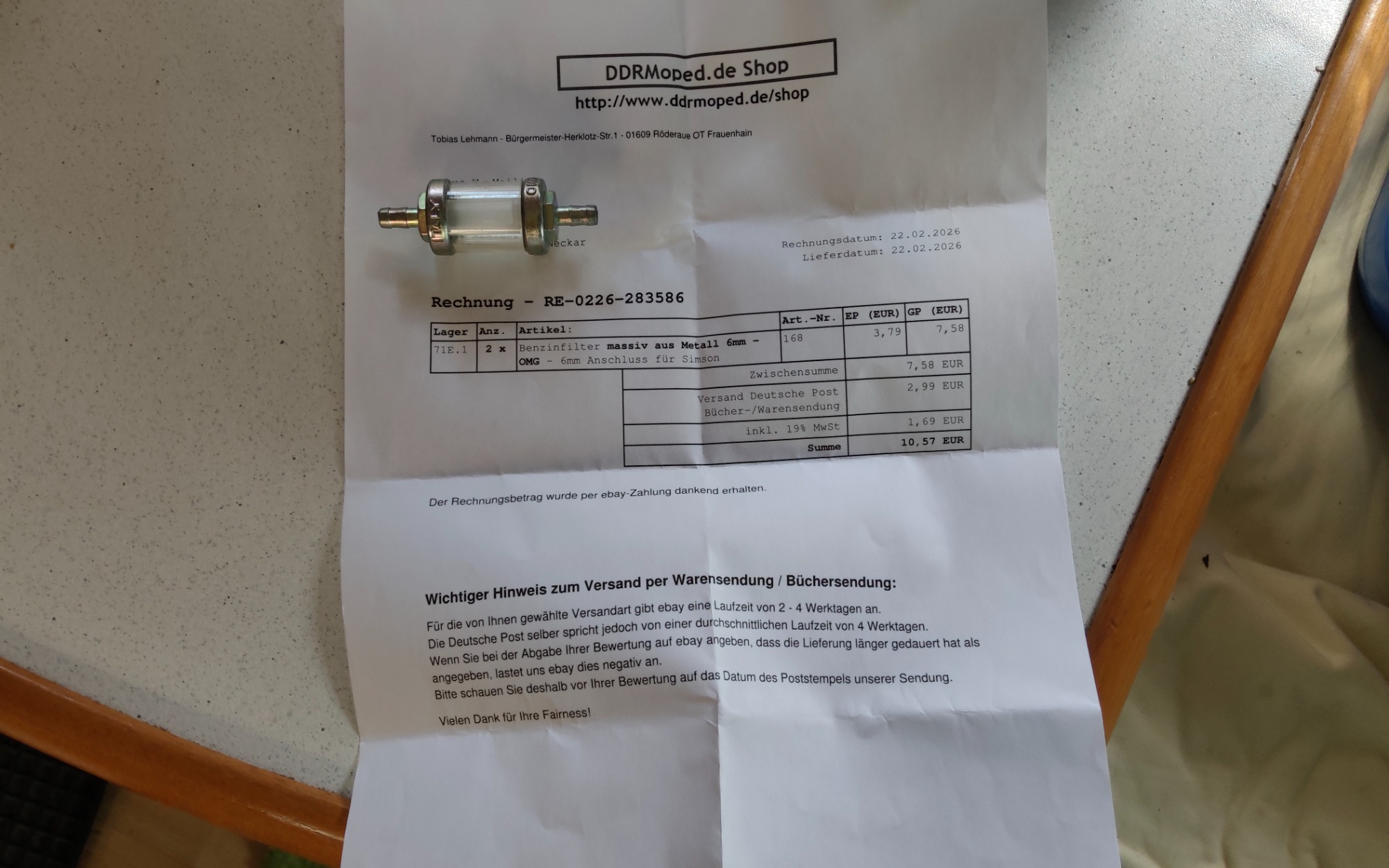

- jazzer2004
- Beiträge: 222
- Thanks: 148
Re: Diesel Standheizung Probleme bei Frost
30 Apr. 2026 15:45
Aktualisierung
Liebe Mit Leserinnen,
heute habe ich den durch Frosteinwirkung demolierten Kraftstofffilter der Standheizung erneuert.
Er ist aus Glas und Metall, daher hoffe ich auf bessere Frostsicherheit.
Die Leitung samt Filter und Pumpe habe ich, so gut es ging , in ISO Schlauch aus dem Heizungsbau eingepackt und mit Kabelbinder fixiert.
Das Ganze hat den Nebeneffekt, dass die Pumpe auch ohne die Zusatzmembran deutlich leiser wurde.
Gruss
Klaus
Jazzer2004
Gruss
Klaus
Jazzer2004
Antworten zu jazzer2004
- Schorschi
- Beiträge: 299
- Thanks: 113
06 Mai 2026 08:51
Servus.
Da muss ich dir leider die Hoffnung wegnehmen. Glas und Eis vertragen sich nicht. Als ich noch Steinmetz war hat 20 mm loch 10 cm tief im Granitsockel ausgereicht um den Sockel im Winter beim einfrieren zu sprengen. Unsere Grabsteine standen draußen in der Ausstellung . Sockel darunter-Grabstein oben drauf. Eis konnte aus dem Loch nicht nach oben rausquellen. Irgendwann sind wir übergegangen und die Sockel durchgebohrt damit das Kondens und Regenwasser durchfließen und erst dann gab es keine Frostschäden mehr. Granoitsockel unter dem Grabstein waren immer so 100x 30x25 cm stark.
Also kommt es zu Kondensat in deinem Filter ist er bei minus grad hin. Je weniger man zwischen Dieseltank und Heizgerät verbaut desto weniger ist das Risiko dass was passiert.
Meinung die auf Erfahrung ruht. Viel Erfolg.
