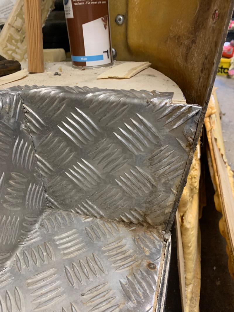

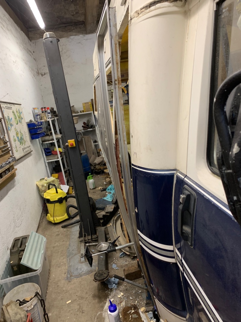

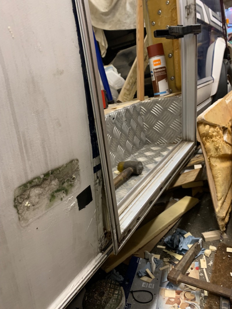

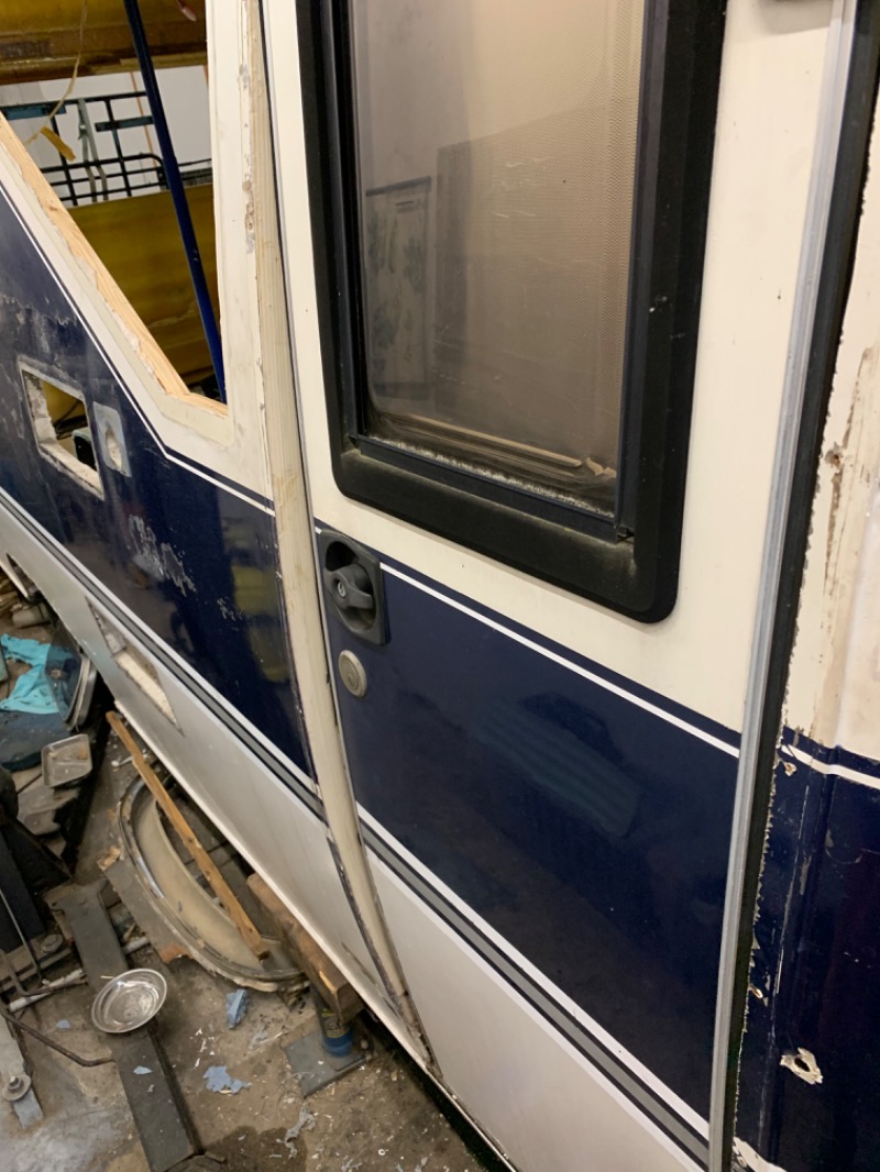

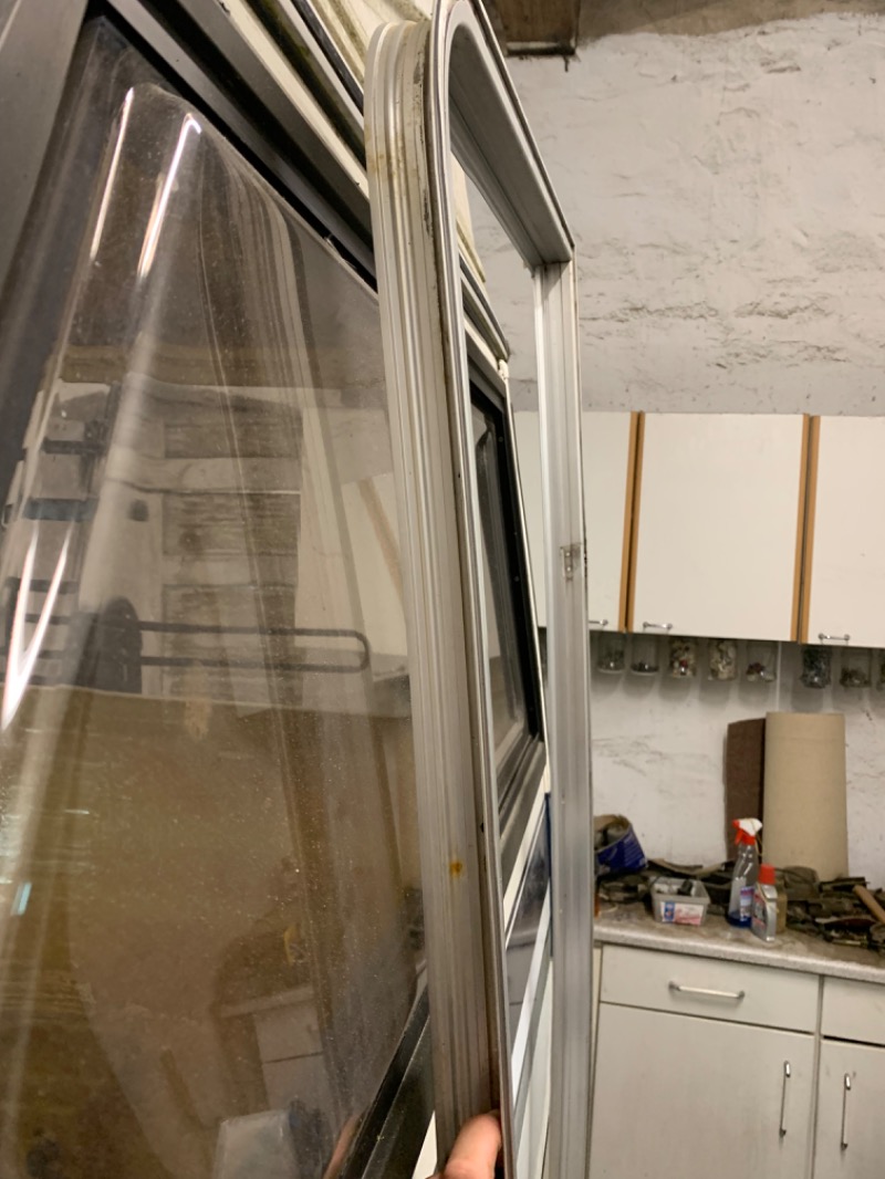

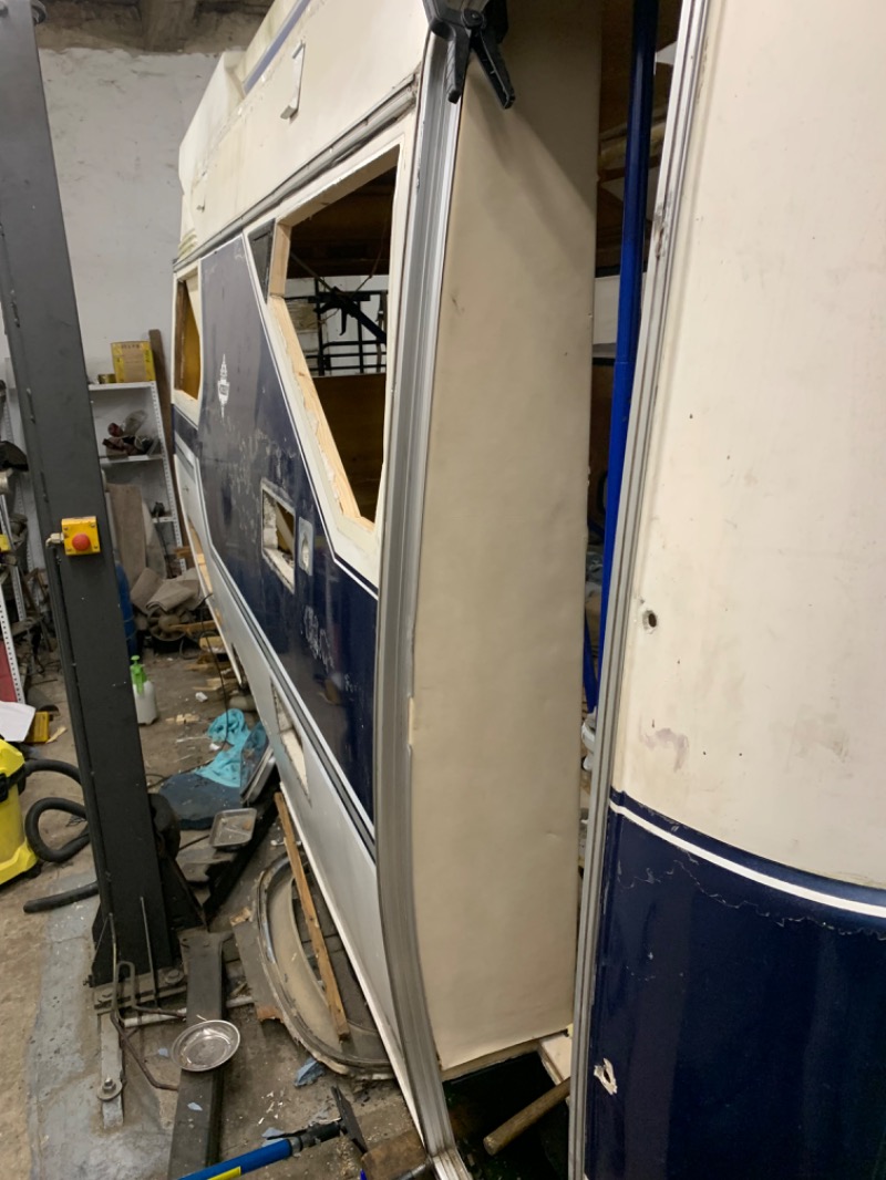

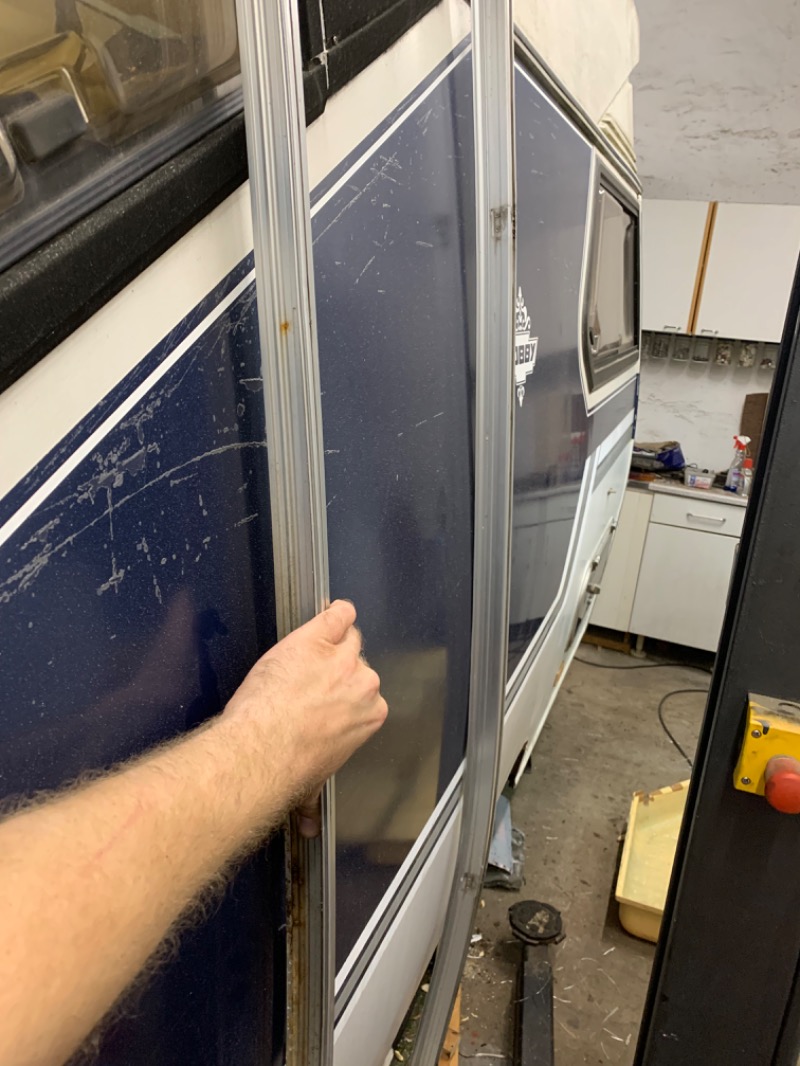

Nachdem der hintere Seitenteil des Türrahmens eingeleimt war sollte die Passgenauigkeit des Türrahmens überprüft werden....
er Passt absolut gar nicht....
Mit der Vermutung der Rahmen sei verbogen nahmen wir die Tür als Vergleich, au Backe vorne passt er einwandfrei zur Wand, hinten ist die Wand viel zu Bauchig.
Rahmen und Türe stimmen überein.... also den seitlichen Holm wieder entfernt.... nichts ändert sich. Die Wand hat einen zu großen Bauch.
Zum Vergleich nahmen wir noch andere stellen im Wohnmobil für den Rahmen als Vergleich....alle Wände auch an stellen an denen sich nichts verzogen haben kann wie der Übergang von Seitenwand zum Heck als auch die Überghänge zum Fahrerhaus sind zu bauchig.
Zur weiteren Kontrolle den Trittkasten eingesetzt....sitzt perfekt...
Die alte Stützwand innen angesetzt.... passt wie angegossen....
Klar der Rahmen lässt sich einpressen aber ich halte das für schwierig da dann die Tür möglicherweise nicht mehr passt...als auch die dichtigkeit des Rahmens mit der Zeit leiden könnte.
Das Dach ist und war durchweg abgestützt.
Wo ist unser Fehler oder einfach einpressen unter Spannung anschrauben fertig?
viele Grüße aus Potsdam
Anna und Andi
wir haben nun das nächste Rätsel....es ist zum Haare Raufen.

18 Aug. 2023 09:04Moin Anna und Andi,Wo ist unser Fehler oder ......
ich würde hier nicht unbedingt von einem Fehler sprechen, außer, es war ein Fehler mit der Sanierung zu beginnen. Das, was jetzt passiert ist, ist die Folge Eurer Arbeitsweise (das ist jetzt nicht negativ gemeint). Durch das entfernen der Sperrholzplatte an der Seitenwand im Bereich des Kühlschranks habt Ihr der Seitenwand die Stabilität genommen. auch wenn das Dach immmer abgestützt war, ist es dann auch noch im Maß? Ich denke, wenn Du einige Stützen weiter spannst, dann ziehst Du den Bauch raus, aber.....
So wie ich das von hier aus sehe, ist der Fußboden fertig. Richtig? Dann würde ich den Teppich reinlegen und Folie drüber. Dann den Kleiderschrank und das Bad provisorisch rienstellen. Das Maß zur Decke durch Unterfüttern mit den geplanten Materialien sicherstellen. Dann hast Du zumindest an zwei Stellen wieder das Originalmaß und die Originalwölbung der Seitenwand. Dann die Küchenzeile reinstellen und auf die Passung zur Wölbung achten. Hier hast Du dann noch die Möglichkeit, das Dach anzuheben bzw. die Wand von außen zu drücken. Ist die Sperrholzplatte eigentlich schon wieder eingeklebt?

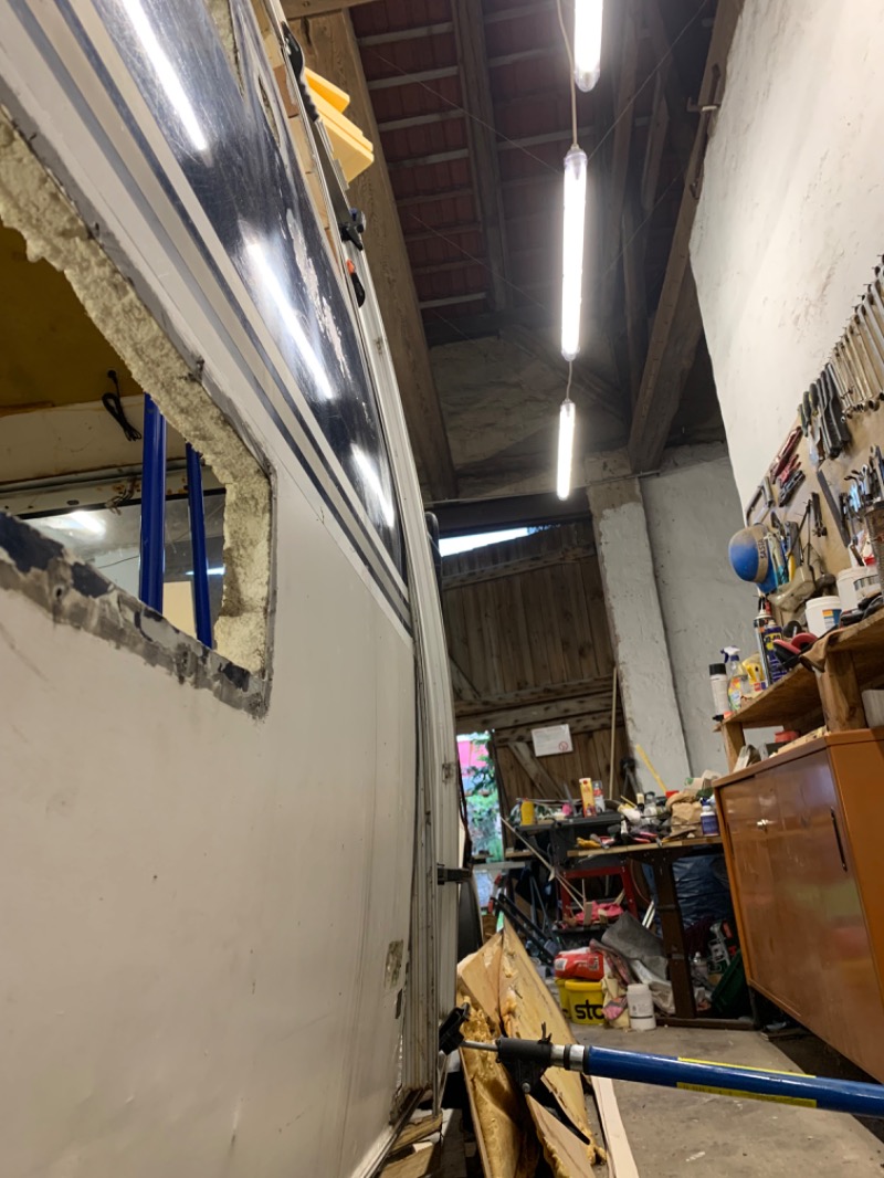

nein die Sperrholzplatte innen ist noch nicht wieder drann.
An ein Absacken des Daches, hatten wir auch bereits gedacht.
Dagegen spricht allerdings, das der Türrahmen nirgendwo mehr zu Rundung passt außer an der scharnierseite.
An den Heckkanten ist die Rundung exakt ganau so unstimmig, ich denke an dieser Stelle kann sich nichts auswölben. Auch die Konformität der Wölbung über den gesamten Bereich von vorn nach hinten als auch rechts wie links außen, sowie das Passen der Boarde rechts und links der Tür von innen, sprechen gegen ein Absacken.
Die einzige Theorie die uns als möglich erscheint ist, das beim Abstützen per Wagenheber und Kantholz, die Wand unten, unterhalb des Bodens nach innen gedrückt wurde und so die hintere untere Ecke des Rahmens einfach zu weit innen sitzten müsste. Nach einsetzen des Bodens hält nun der Boden die Wand unterhalb des Bodens durch die Verklebung so in Position.
Nach Nachspannen der Wand ist es nur noch die eine Ecke die nicht will....
Wir sind gespannt.

So, da bin ich wieder. Wie habt Ihr den Innenrahmen der Tür gemacht. Auf dem Foto sieht es so aus, als wäre eine Holzleiste passend gehobelt. Besser wäre es, mehrere dünne Sperrholzleisten in der Wölbung zu verleinen. Dann könnt Ihr die Wölbung passend ziehen. Wie dem auch sei: Ihr müsst es jetzt passend machen. Dabei immer innen und außen betrachten. Eventuell Schablonen anfertigen. Die Tür muss passen. Den Rahmen kann man ziehen.
- A-Team
- Beiträge: 100
- Thanks: 70
Re: Innenraumsanierung? einmal bitte alles!
18 Aug. 2023 11:37
Die Leiste des Rahmens war aus Sperrholzstücken a 4-6 mm geleimt und dann in die Wand gepresst daher nahm sie die falsche Form an und musste wieder raus.
Wir haben uns als Konstrucktionskleber nun für Otto Coll p85 entschieden und ihn dort als Test eingesetzt. Da löst sich nichts mehr, die Leiste musste mittels Stechbeitel und Hammer herausgetrennt werden. Bei Hinzunahme von Wasser schäumt der auch super auf. Beim Arbeiten über Kopf empfiehlt sich bei der Hitze allerdings eine Mütze:D

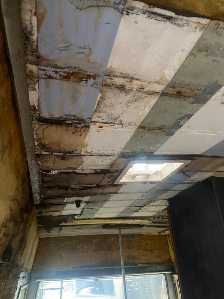

@jens: Deine Decke sieht ja auch dolle nach Wasser aus...hält denn das Styropor überhaupt noch am GFK? Bei uns hatte es sich großteils bereits gelöst.

Wegen des Styropors, da gehe ich davon aus, dass das auf den Paneelen aufliegen wird wenn es sich gelöst hätte. Nachgeschaut hab ich da noch nicht, sieht auf jeden fall erstmal stabil aus.
