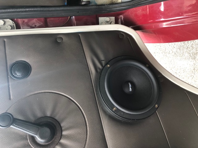

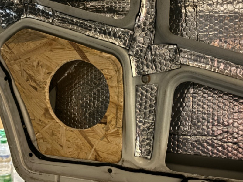

Hallo ihr lieben. Boxen in den Türen sind das kleinste Problem- Ihr solltet unbedingt antidröhnmatten einkleben und auch Dämmung in die Türen rein. Dabei müsst ihr bissel kreativ sein damit die Scheiben runter und hoch gehen. Das ergebnis wird aber dann super sein. Ich habe 16 cm und hochtöner in die Türen verbaut,2x10 oberhalb der Köpfe,Aktiv Subwoofer,Digitalverstärker und zwei Boxen im Schlafraum.
Wie ihr sieht habe ich mir 6 cm dicke Ringe bestellt die dann auf die Tütpappe angeschraubt wurde damit man mit dem Magnet rauskommt, sonst kann die Scheibe nicht hoch oder runter. Man kann noch darüber Schutzgitter anbringen, ich finde es optisch schöner ohne. Da kommt man mit Knie nie ran. Den Aktiven Subwoofer habe ich auf dem Deckel von unten angebracht, da wo Gasboiler ist. Da an die Seite den Verstärker und von unten den Subwoofer. Ohne Subwoofer gibt kein gescheiten Klang. So als anregung. Strom für Radio und die ganze Anlage kommt von der Aufbaubatterien. Ich habe zwei Stromkreise erstellt. Der eine ist nur für den Betrieb von Fahrzeug. Steht man ist Strom abgeschaltet. Zweite Stromkreis versorgt dann alles was nicht mit FAhren zu tun hat. Und wichtig:Sicherungen,Sicherungen,Sicherungen. Inzwischen bekommt man günstig Sicherungsautomaten...

Hallo Schorschi,
so in der Art haben wir es uns auch gedacht. 16,5er verbauen wir in der Tür. Wir lassen allerdings die originalen Lautsprecher im Bcc weg und bauen dort die 2 Hochtöner ein. Ein Subwoofer kommt in die Fahrersitzkonsole da dort keine Batterie mehr steht und übers Bett nochmal zwei 16,5er koaxial. Das ganze wird betrieben mit einem 8 Kanal DSPmit 4x 100/150 W/RMS an 4/2 Ohm einer 4 Kanal Endstufe mit 4 x 120/200 W/RMS an 4/2 Ohm brückbar auf 2x400 W/RMS. Zur Dämmung werden wir definitiv mit Alubutyl und Armaflex alles dämmen was die Türen an Möglichkeiten bieten. Das wird dann ähnlich wie bei dir aussehen. Die Öffnungen der Tür zum Fahrerraum hin werden wir möglicherweise ebenfalls fast alle mit bitumenmatten verschließen um den Resonanzkörper besser abzudichten.
Das einmessen des gesamten Systems wird noch interessant aber wer Technik will muss leiden...
Nun aber die Frage an dich, hast du die Türlautsprecher auf/in die Türpappen installiert?
Das gedankliche Ziel ist es für uns die Lautsprecher so steif und Vibrationsarm wie möglich zu montieren um das bestmögliche Ergebnis, frustrationsfrei heraus zu holen. Als mögliche Lösung erscheint uns, einen Einsatz für eine der Öffnungen aus Holz oder Metall zu fertigen, mit entsprechendem Ausschnitt für den LS. in die Türpappe kommt ebenfalls ein Ausschnitt um diese vom LS selbst zu entkoppeln und sie zur Tür hin abgepolstert an der Tür selbst sitzt.

Also ich habe natürlich ein loch in der Türpappe gemacht,drumherum den Aufsatz in dem der 16,5 cm Lautsprecher eingeschraubt wird. Sonst würde glaube ich kaum Ton rauskommen da praktisch kein Raum vorhanden wäre.So kann die gedämmte Tür als Resonanzkastem fungieren. Das Ergebnis ist gut finde ich.

Lieber Schorschi, Danke für deine Antworten.
Wie hast die Kabel zum Lautsprecher verlegt/durchgeführt?
Auf dem Bild kann ich nur erkennen, dass das Kabel unter der Türdichtung in ichtung Innenraum verschwindet.
Leider gibt es dafür ja auch keine von Werk aus vorgesehene Öffnung sondern nur Potenzial für Kreativität:D
Liebe Grüße Anna und Andi

Hallihallo. Ja so wie du gesehen und gesagt hast. Es ist keine andere einfache Lösung möglich. Natürlich könnte man Löcher bohren und anders das Kabel umleiten aber der Aufwand entspricht nicht dem Ergebnis. Daher die einfache Lösung die funktioniert. Weisst du, mit der ZEit kommen einem andere Lösungen in den Sinn. Man kann das eine oder das andere dann umändern. Muss man aberf nicht. Einfach machen. Grüße von Jasmin und Schorschi aus der Pfalz.

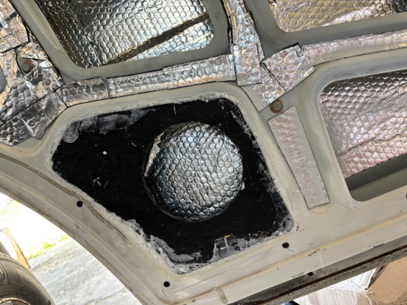

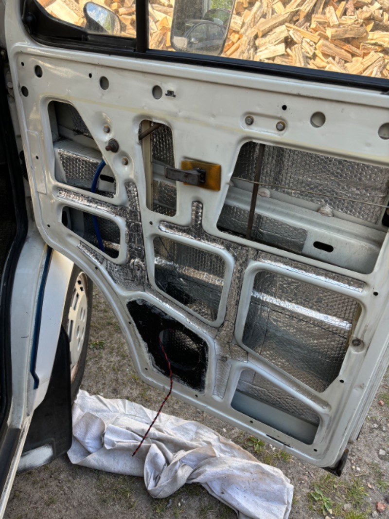

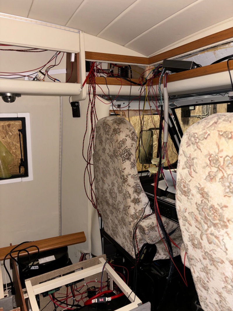

Die Installation der Lautsprecher in den Türen haben wir vorerst fertig, leider ist mir dabei ein kleines Mallheur passiert, in der Eile wurde nicht der angezeichnete Lautsprecher aus der Türpappe ausgesägt sondern die Ronde des Fensterhebers… nun ja irgendwann muss die sowieso mal neu. Das Ergebnis gefällt uns trotzdem ganz gut. Die Lautsprecherkabel haben wir durch eine Gummi-Durchführung von eBay in die untere A-Säule verlegt. Von dort durch den Kotflügel in die obere A-Säule bis in das BCC. Sieht fast aus als wäre es schon immer so gewesen. Ach ja die Lautsprecher-Aufnahmen haben wir mit der Oberfräse angepasst, mit Schutzanstrich versehen, mit unserem altvertrautem Montagekleber eingesetzt. Hält bombenfest.
Einen Lattenrost vom Sperrmüll haben wir aktuell auf einer Unterkonstruktion aus Holz liegen hier fehlt noch der Klappmechanismus welcher bereit liegt. Die Konstruktion vom Alten Holländer wird hier als Vorbild dienen. Die Küche ist mittlerweile wieder eingebaut und das Gas ist für Kochfeld, Kühlschrank, Heizung und Boiler angeschlossen. Zur Unterstützung des Absorberkühlschrankes haben wir einen speziellen „leise“-Lüfter mit Steuerung eingebaut.

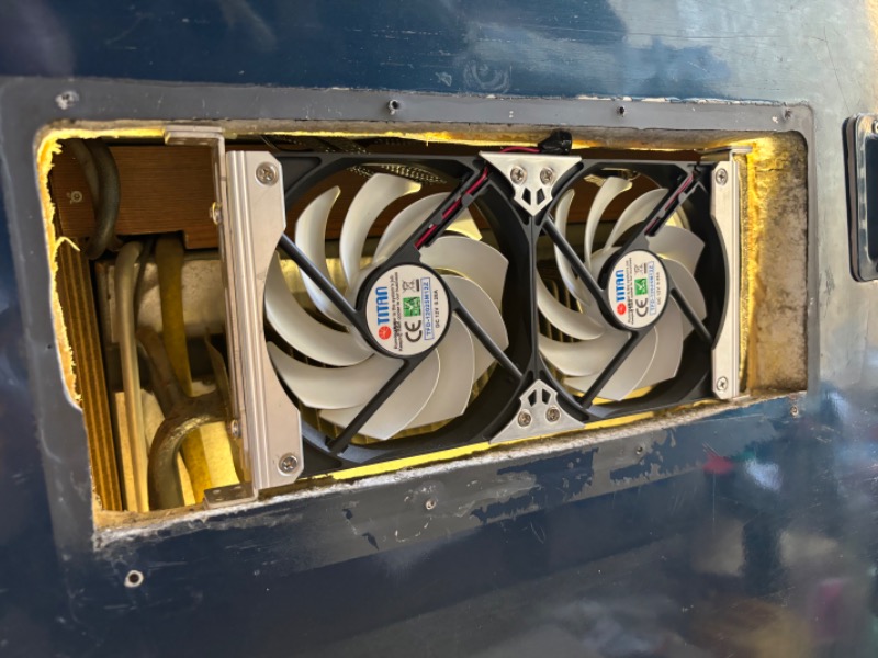

Den Lüfter hört man nur ganz leise wenn er auf voller Leistung läuft, andernfalls muss man dass Ohr von außen an die Lüftung legen um ihn überhaupt wahr zu nehmen.

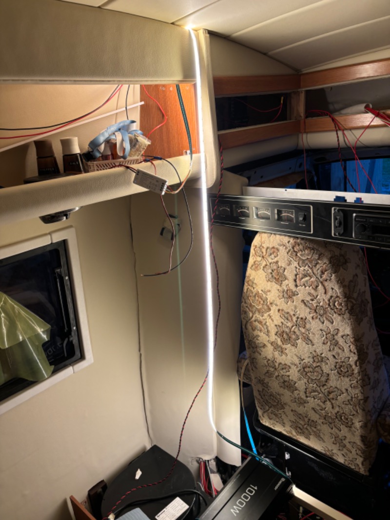

Die ersten Verkabelungen im BCC zum Ersatz der Platine und deren Relaissteuerung sind getan, das Licht läuft wieder und die geplanten LED streifen machen einen guten Eindruck. Eine Steuerung der LEDs per Fernbedienung und per Smartphone haben wir ebenfalls eingepflegt.

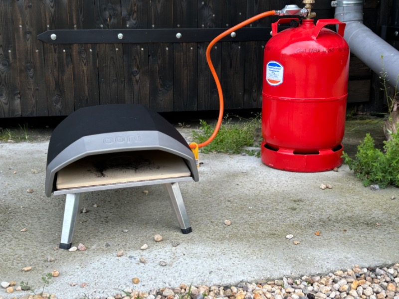

Heute gab es dann noch schnell den ersten Test zu einem neuen Dauerbegleiter im Hobby.
Anna hat gezaubert, wir konnten kaum genug bekommen so lecker war’s.
Nun müssen wir wohl doch noch eine Gassteckdose außen anbringen.

Ich hoffe das der Montage Kleber es schafft die Vibrationen aufzunehmen und nicht an die Tür weiter zu geben da su leider das falsche Holz genommen hast. Für Lautsprechergehäuse nimmt man MDF Platten da diese die Vibration aufnehmen. Sind auch nicht teuer und da würden 12 mm vollkommen ausreichen.
Jetzt kommt es darauf an ob du es so lässt und hoffst das es gut wird…Ich meine im schlimmsten Fall wird sie Musik dann so leise gedreht bis die Zerrung aufhört. Da aber die Boxen in der Tür die Hauptboxen sein werden…
Will dich nicht verunsichern sondern nur gut gemeinter Rat.
Frag mal bei einem Fachmann nach MDF Platten.

das haben wir bei der Holzauswahl tatsächlich außer acht gelassen. Die Wasserverträglichkeit von Feuchtrsumspan hat uns im ersten Moment mehr überzeugt.
Bei genauerer Überlegung, an der Stelle wo der Lautsprecher sitzt sind alle Bleche mit Rundungen versehen um ich Flächen mit Schwermatte gedämpft, der Lautsprecherkorpus ist von außen auf die Türpappe gesetzt und durch die Türpappe in das Holz geschraubt somit hoffe ich auf die Dämpfung von der Polsterung der Türpappe selbst und dem Sandwich Effekt, um das Klangbild gut werden zu lassen.
Diese Woche werde ich dazu genaueres berichten können. Im schlimmsten Fall wird der Lautsprecher nur Mittelton spielen denn die Fahrersitzkonsole ist nun voll mit Subwoofer. Und kann diese dann zum schwingen bringen

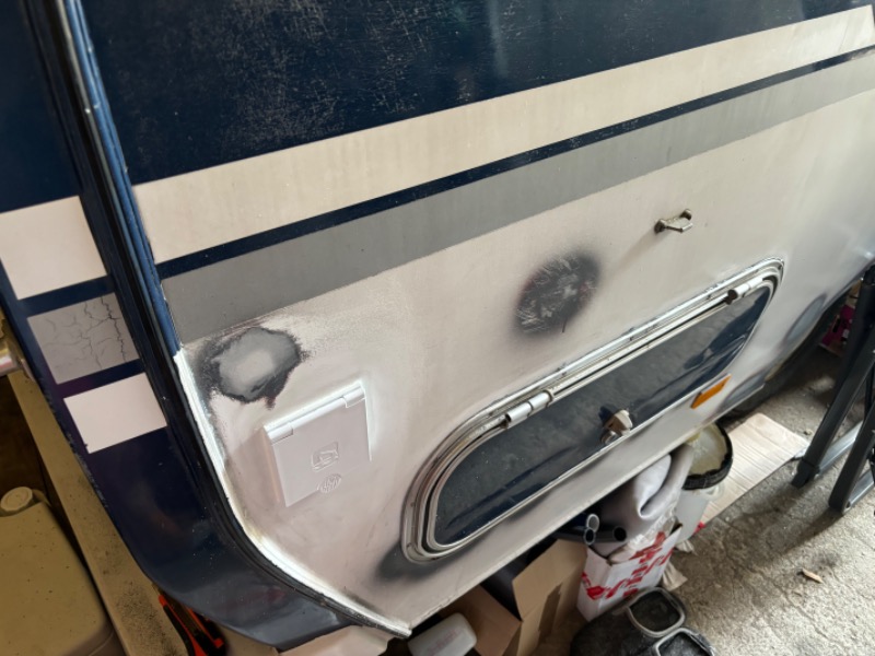

Solar ist auf dem Dach und zum Glück passt alles auf den Milimeter genau.
Die Kabeldurchführung von CBE war die einzige die uns zufrieden stellen Konnte, das sie großflächiger verklebt werden kann als auch von unten (wie der Kamin), gegengeschraubt werden kann.
Kurz vor Ende sieht es jedoch noch immer recht Wild aus.
Als Update zur Umgestaltung der gesamten Elektrik:
die Hauptplatine wurde ersetzt durch drei Relais (Litcht 1,Licht 2, TV-Musik) im Raum des BCC und fünf weiteren (Hauptschalter-Hochlast, Pumpe, Heizung, Boiler, Kühlschrank) in der Boilersitzbank. Zusätzlich kann alles über einen Natoknochen stillgelegt werden. Geschaltet wird alles weiterhin über die Schalter im BCC.

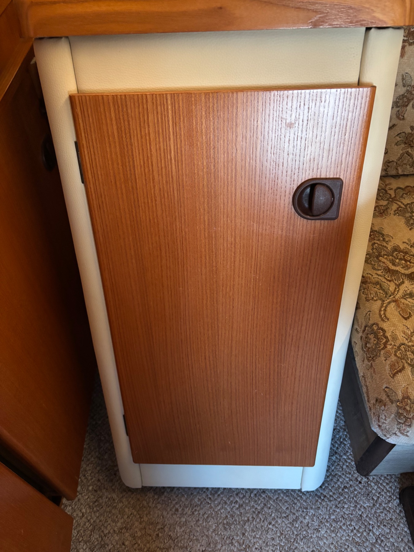

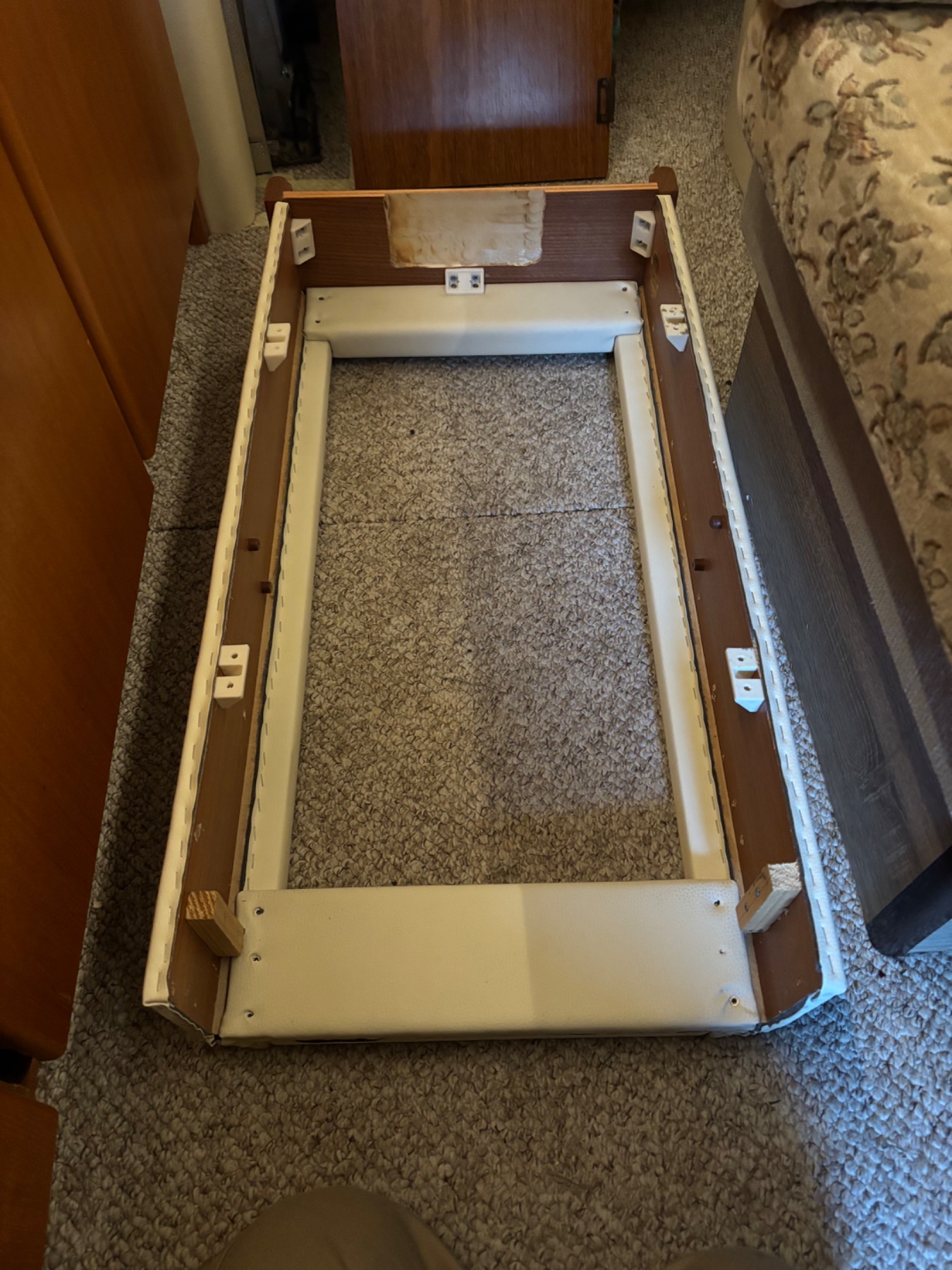

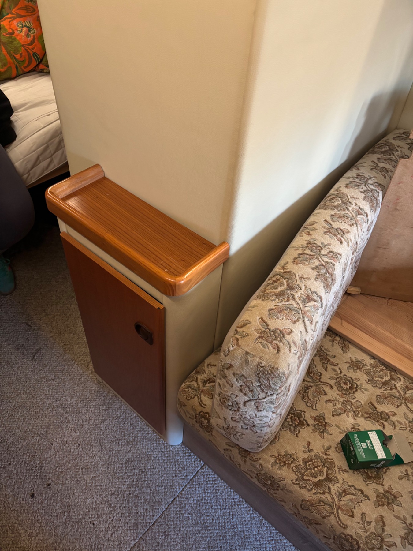

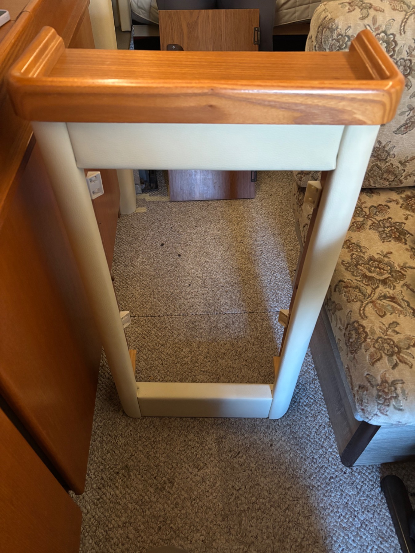

Das seit ca eineinhalb Jahren neu bezogene Flurschränkchen ist nun zusammengebaut und steht zum Einbau bereit.
Ein paar nicht sichtbare als auch sichtbare Modifikationen wurden und werden noch daran vorgenommen.
Einige der nächsten Schritte werden folgende sein:
- Wiedereinbau der Umluft
- Aufklappmechanismus fürs Bett
- Reparatur des zündmechanismus vom Kühlschrank
- Neubau eines wasserdichten (Dusch-Bades)
"Chacka"
Viele Grüße vom A-Team
"Chacka"
