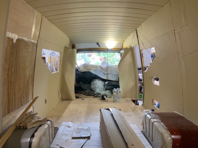

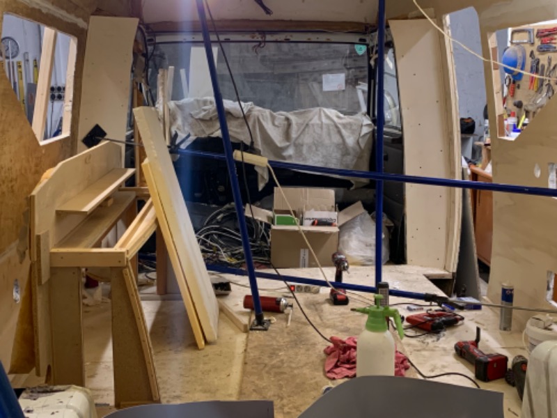

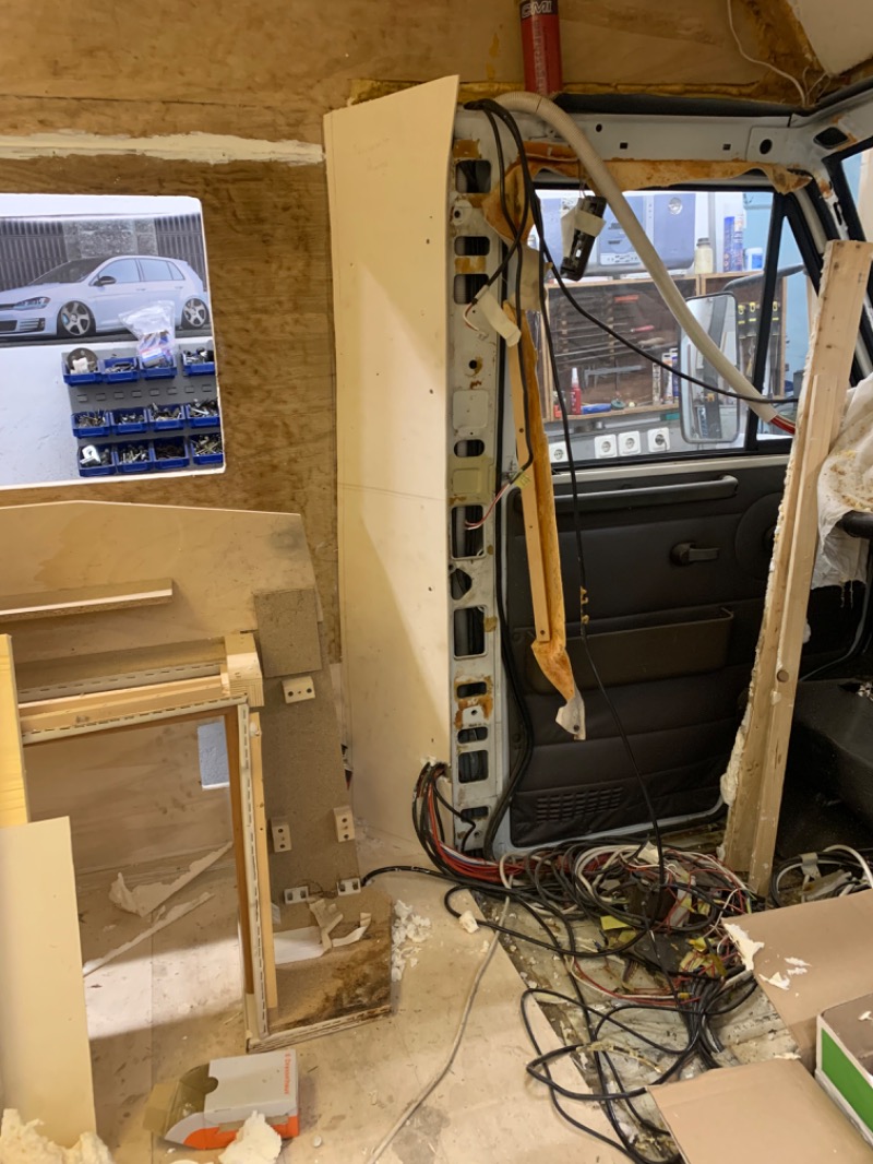

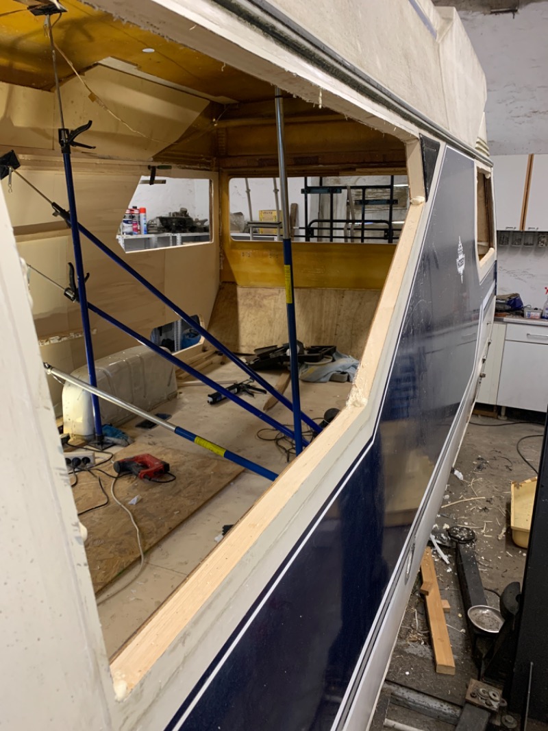

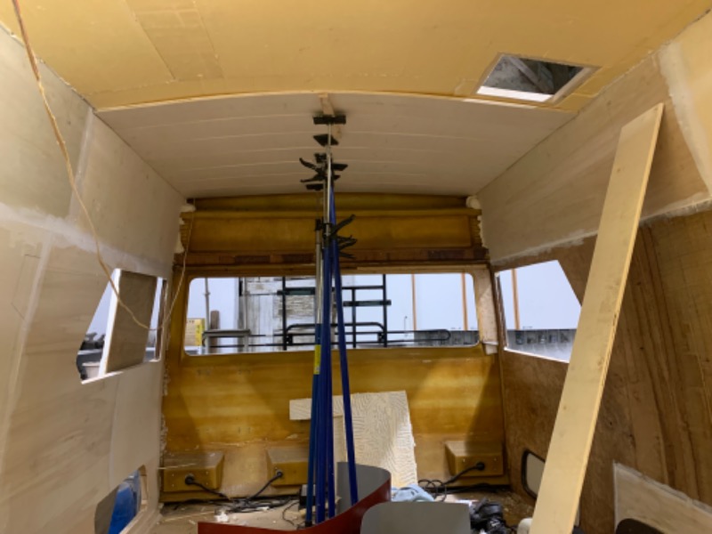

Heute mal wieder ein kurzes Update aus der Werkstatt.
Der aktuelle Stand in ein paar Bildern.
Über das Wochenende wagen wir uns endlich an das Beziehen und einkleben der Deckenpaneele sowie das beziehen der Wände und der ersten Möbel.
Liebe Grüße aus Potsdam
Anna und Andi
Anna und Andi

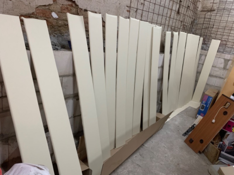

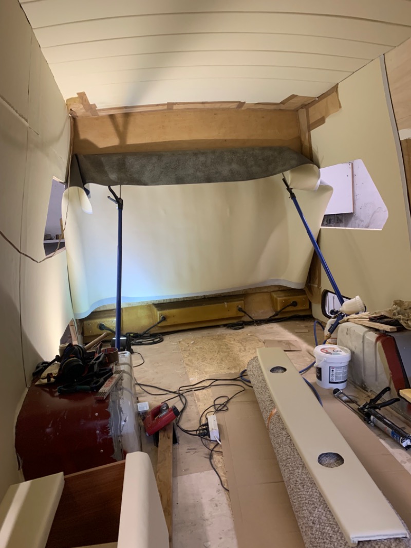

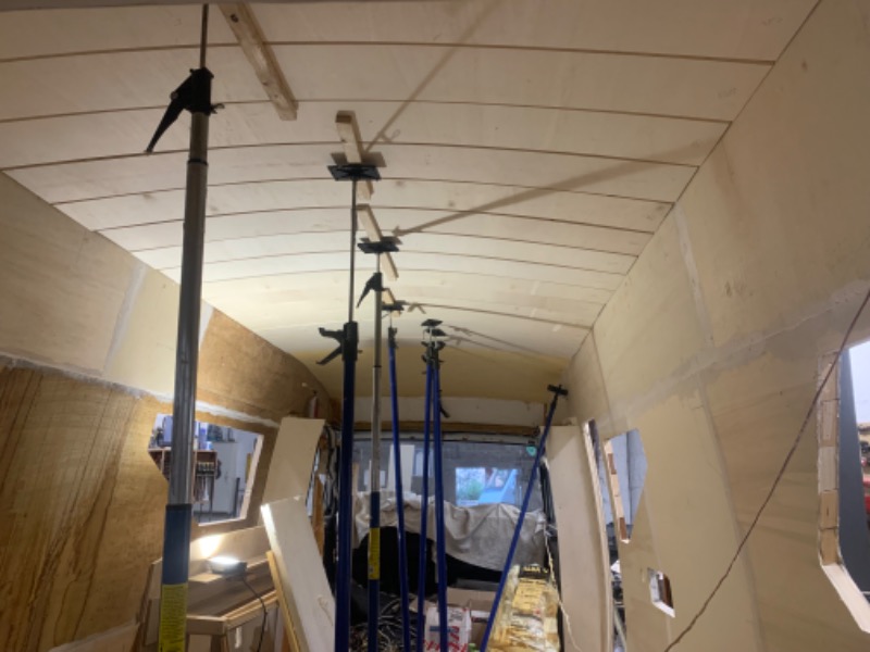

17 Sep. 2023 09:28Hallo Anna und Andi,Über das Wochenende wagen wir uns endlich an das Beziehen und einkleben der Deckenpaneele ......
das sieht doch schon gut aus. Habt ihr die Bretter der Decke nur zum "Biegen" verspannt und nehmt sie noch einmal raus?
Was ist eigentlich aus der Passgenauigkeit des Türrahmens geworden?
- A-Team
- Beiträge: 100
- Thanks: 70
Re: Innenraumsanierung? einmal bitte alles!
17 Sep. 2023 10:30 - 17 Sep. 2023 10:33
Hallo Willfried,
optisch sind es tatsächlich Welten.
Die Bretter haben wir der vorgegebenen Biegung des Sperrholzes nach zugeschnitten, sodass die Vorspannung des Holzes, über die Jahre den klebekräften nicht entgegen wirkt. Zu 90 Prozent hat das auch hingehauen.
Eingespannt haben wir sie, um sie passgenau auf Länge schneiden können da die Wände dann doch hier und da eine Welle haben bzw. Zum Fahrerhaus zusammen laufen. Wir haben sie gestern alle beschriftet und dann bezogen.
Insgesamt sind es 23 Paneele a 20 cm Breite zwischen ca 185cm und 166cc Länge.
Heute versuchen wir sie endgültig einzukleben.
Die Passgenauigkeit des Türrahmens haben wir zu 95 Prozent hinbekommen. Dazu musste eine neue Zarge eingeleimt werden.
Zum Einbau des Türrahmens fehlt uns eigentlich nur noch eine Dichtung als Verbindung zur Wand.
wir suchen händeringend nach Lösungen aber sind noch nicht zu einer Entscheidung gekommen.
liebe Grüße und einen schönen Sonntag
Anna und Andi
Anna und Andi
Letzte Änderung: 17 Sep. 2023 10:33 von A-Team.

Mion Andi, sieht gut aus.
Wie hast du die Bretter vorgespannt? selber in Schichten mit biegung zusammengeklebt das Sperrholz? oder wie hast die dauerhaft die Biegung hinbekommen?
Und wegen deiner Türrahmendichtung, stell doch mal ein Foto von der Problemstelle ein, eventuell hat jemand ne Idee...
Viel Erfolg weiterhin, ich, übrigens, bin noch nicht weitergekommen.

Hallo Jens,
Sperrholz scheint Produktionsbedingt eine "Biegerichting" zu haben. Das könnte an der Faserrichtung und Dicke der miteinander verleimten Schichten zu liegen. Ich habe die Platten im ganzen bekommen, 187 cm x 252 cm. Diese standen dann angelehnt ca 8 Wochen im Hochsommer im "kühlen" Schuppen.
Beim Zuschnitt fiel uns die vorhandene Vorspannung dann auf und wir konnten sie nutzen da sie über die kurze Seite verlief welche für die Deckenpaneele ideal war. Nach dem Zuschnitt haben wir die Paneele dann immer entsprechend unterfüttert gelagert oder schräg mit Bauch nach unten angelehnt um der Biegung Raum zu geben.
Wir haben uns jedenfalls eingebildet das es hilft....
Ich weiß leider nicht mehr wo in dem ganzen Kram die Dichtung abgeblieben ist oder ob ich sie entsorgt habe, da sie beinahe wie Hartplastik, brüchig und unvollständig war. Ich stelle nachher mal ein Bild ein um es genauer aufzuzeigen.
liebe Grüße
Anna und Andi
liebe Grüße
Anna und Andi

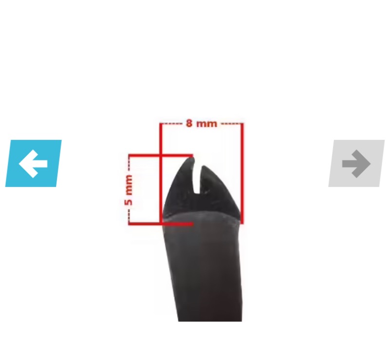

laut Ersatzteilkatalog besteht die äußere Abdichtung aus zwei Profilen:
Das Moosgummiband sollte nicht das Problem sein. Das Dichtprofil wird auch bei den Friesleisten verwendet. Eventuell hilft auch sowas (auf die schnelle gegoogelt).
Ich hoffe, das hilft bei der Suche.

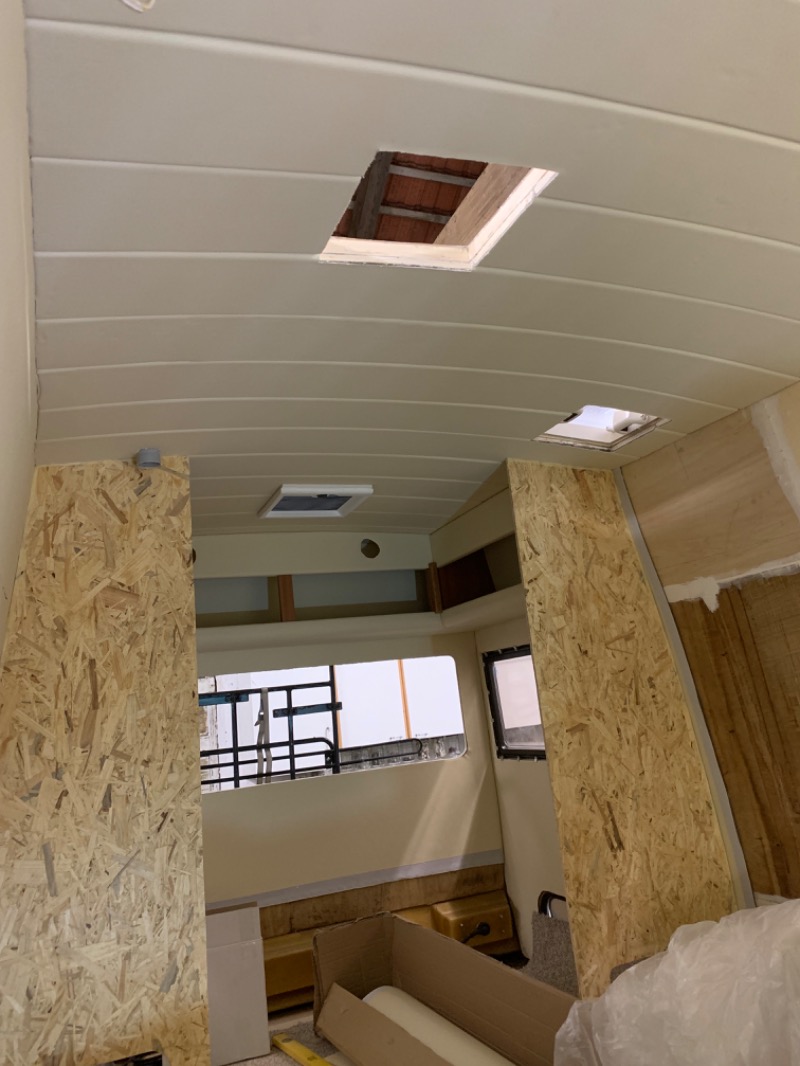

01 Okt. 2023 21:00 - 01 Okt. 2023 21:16
Hallo Willfried,
dieses Profil ist uns auch schon mal untergekommen aber ob es dann auch so dichtet wie es soll...wir wissen es nicht...
Nach ewiger Suche ist uns ein optisch ähnliches Profil mit leicht unterschiedlichen Maßen untergekommen.
Ob dieses Dichtprofil tauglich für den Wandanschluss ist.... die Suche geht weiter...

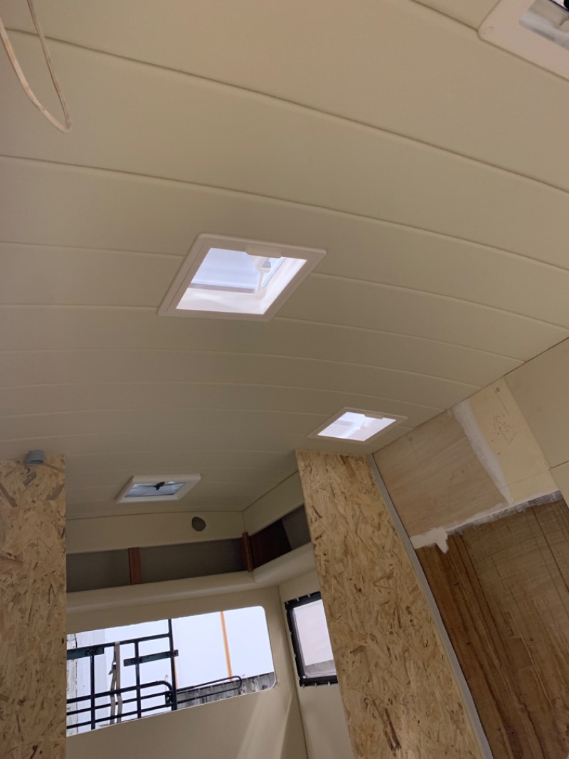

In der Zwischenzeit haben wir die Deckenpaneele angebracht, die Wände und einige Teile des Innenraums Bezogen.
Mittlerweile sind es ca 5000 tackernadeln welche die Umschläge der neuen Bezüge Halten. Die Bezüge sind alle geklebt, mit kompressor und Spritzpistole haben wir den Kleber aufgebracht bis jetzt auch ca 9 Kilo...
Leider müssen wir mehr Möbelteile komplett ersetzen/ nachbauen, als wir vermutet haben, vieles ist durch die Wassereinbrüche in Mitleidenschaft gezogen worden. Und was mal feucht war kommt nicht mehr rein da wir nicht wissen wo Schimmel drin sitzt. Die Stabilität lässt bei den ehemals nassgewordenen Spanplatten auch zu wünschen übrig.
Gerne wären wir mit nach Jülich gekommen aber wir sind einfach nicht fertig geworden...
Wir grüßen euch alle lieb und wünschen euch ein ganz tolles gemeinsames Wochenende.
Anna und Andi
Anna und Andi
Letzte Änderung: 01 Okt. 2023 21:16 von A-Team.

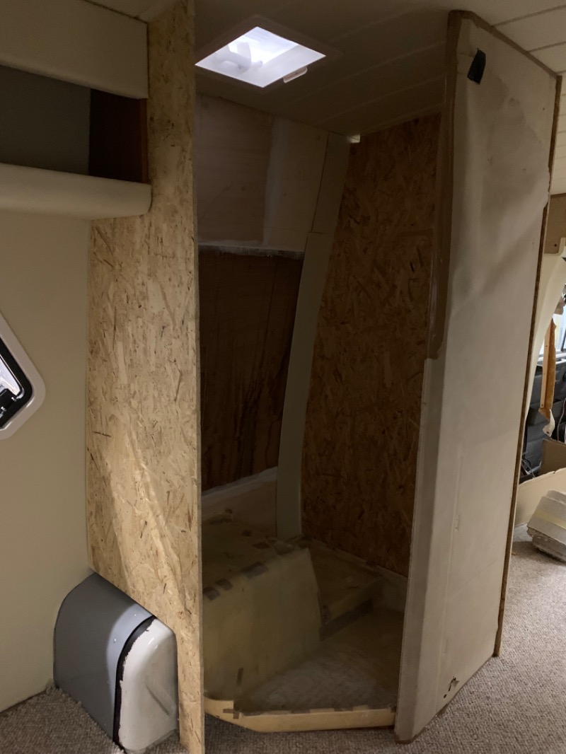

12 Okt. 2023 19:50 - 12 Okt. 2023 20:00
Hallo ihr Lieben,
heute mal wieder ein Update....

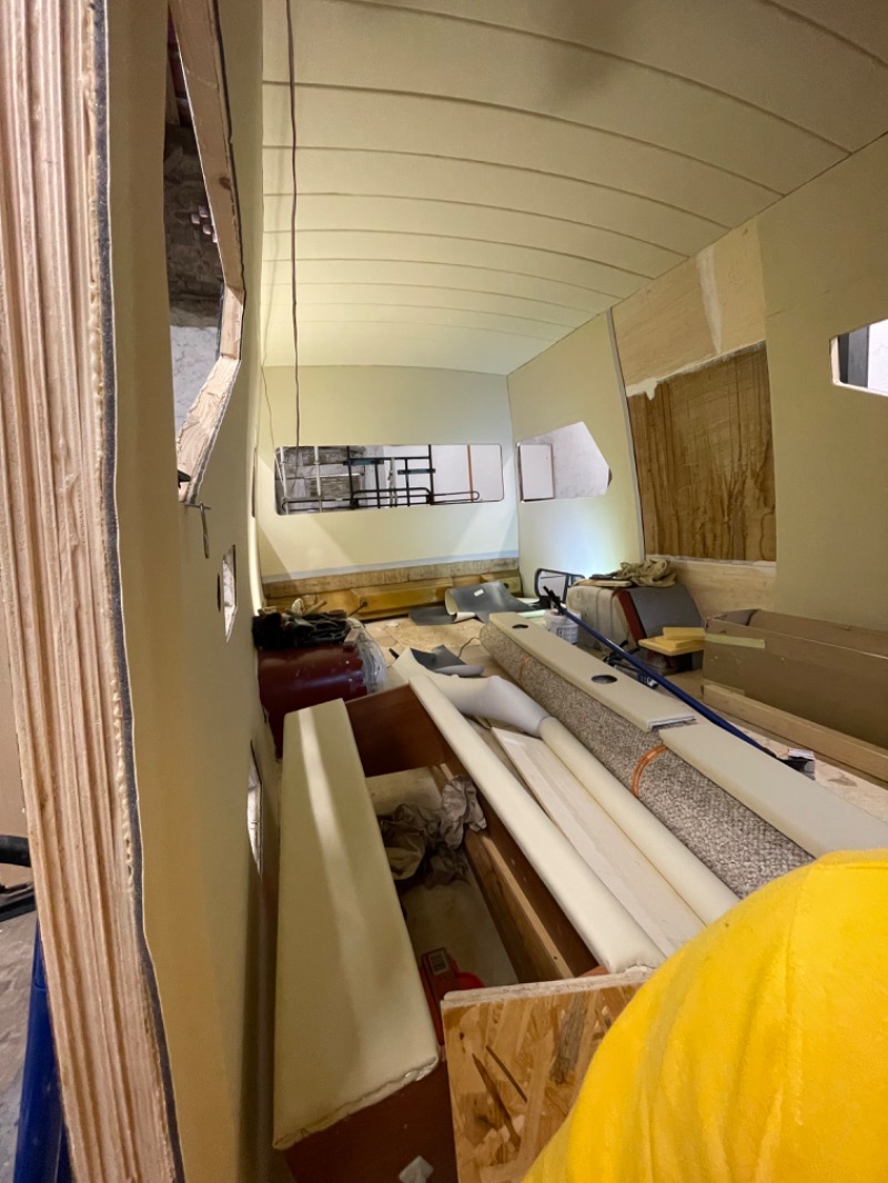

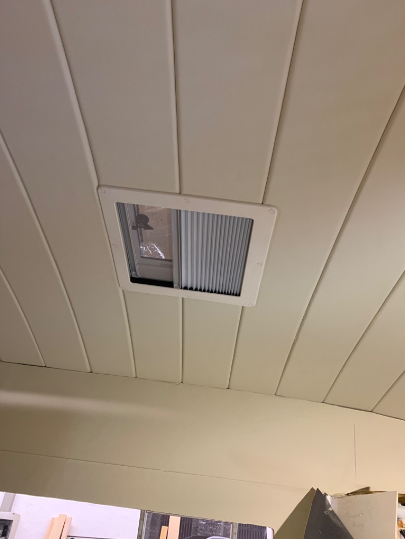

Der Innenraum ist nun komplett bezogen und der Heckschrank als auch die BCC Box sind schon drin. 4 neue Dachfenster, alle Seiten- und das Heckfenster sind auch wieder drin. Der Teppich liegt. Bei den Dachfenstern Haben wir uns für folgende entschieden:
Fiamma Vent 28
2 x MPK 28
und REMItop Vista
Die Seitenwände von Schrank und Bad mussten wir neu anfertigen da Höhe und Rundungen der Seiten nicht mehr stimmig waren. Hier fehlen noch die Schrägen bzw Abschlüsse um beziehen zu können
So wie es Zeit, Kraft und Budget hergeben stückeln wir unser Schätzchen wieder zusammen.
Die Radkästen sind noch nicht Isoliert, hier schwebt uns Armaflex XG vor...Butyl ist durch die vollflächige Verklebung dann an dieser Stelle überflüssig? Auf jeden Fall müsste der Effekt der Wärme und Schalldämmung deutlich besser als vorher sein, da dort nur eine Art Glasfaservlies verbaut war...welches auch im Fußraum unter der Matte zu finden war, ebenfalls vergammelt und rausgeflogen. Auch der Fußraum der Kabine muss nun noch neu gedämmt werden. Hier ist noch eine alte Schicht Geräuschdämmung, wohl Butyl, drin. Die Wärmedämmung Armaflex erscheint jedoch leider nicht trittfest...wie habt ihr das gelöst? Muss dort wieder solch eine Art Fließ rein? Den Tip von Willfried, die A-Säulen auszustopfen werden wir auf jeden Fall auch befolgen. Da pfiff es bisher regelrecht durch.
liebe Grüße aus Potsdam
Anna und Andi
Fiamma Vent 28
2 x MPK 28
und REMItop Vista
Anna und Andi

Hallo Anna und Andy,
es bleibt Euer Geheimniss, warum Ihr wieder die kleinen 28er Dachhauben eingebaut habt. Aber so wie ich das auf den Bildern sehe, müssen sie um 90° gedreht werden (die Hebel quer zur Fahrtrichtung), damit man sie z.B. hinten anheben kann.
Gruß aus Schweden.
Gruß aus Schweden.
- A-Team
- Beiträge: 100
- Thanks: 70
12 Okt. 2023 20:51
das Fenster über der Sitzgruppe ist tatsächlich einiges größer geworden.
Die beiden kleinen 28er waren eine Frage des Budgets und des irgendwie noch originalen Looks. Da MiniHeki style S, uns einfach nicht gefielen.
Wir haben sie so ausgerichtet eingebaut, weil es so in der Anleitung beschrieben war....anzuheben sind sie in alle 4 Richtungen.
Das Heckfenster ist so klein geblieben da dessen Haube genau zwischen die geplanten Solarplatten passt, welche exakt in den hinteren Dachträger passen. Eigentlich sollte es das Mini Heki werden, das war für diesen Plan leider zu groß.
Auch war unsere Überlegung ob viel größere Fenster nicht die gerade erst zurückgewonnene Stabilität des ganzen Konstruktes wieder schwächen.....
Wir wünschen dir eine tolle Zeit lieber Wilfried!
