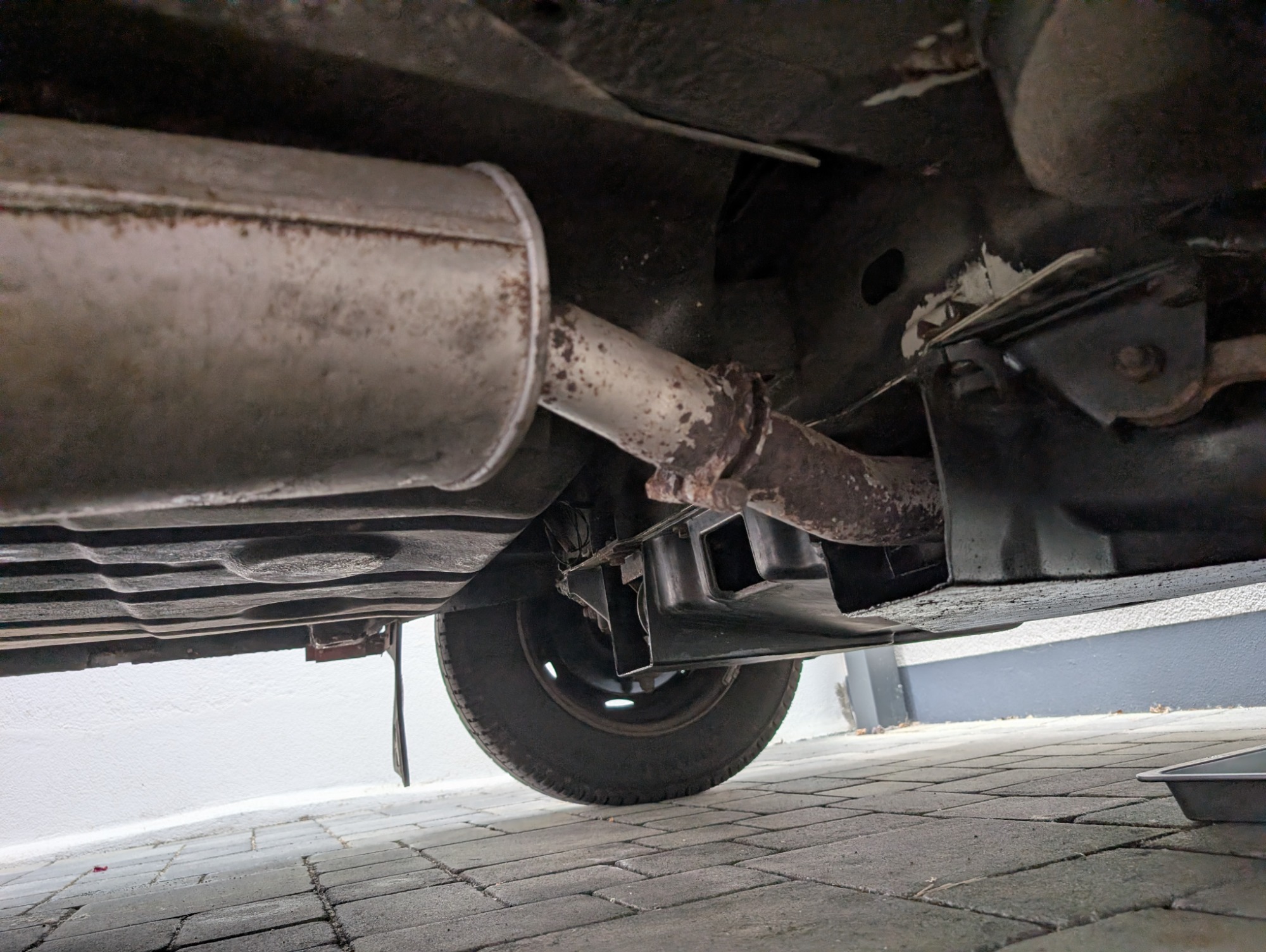

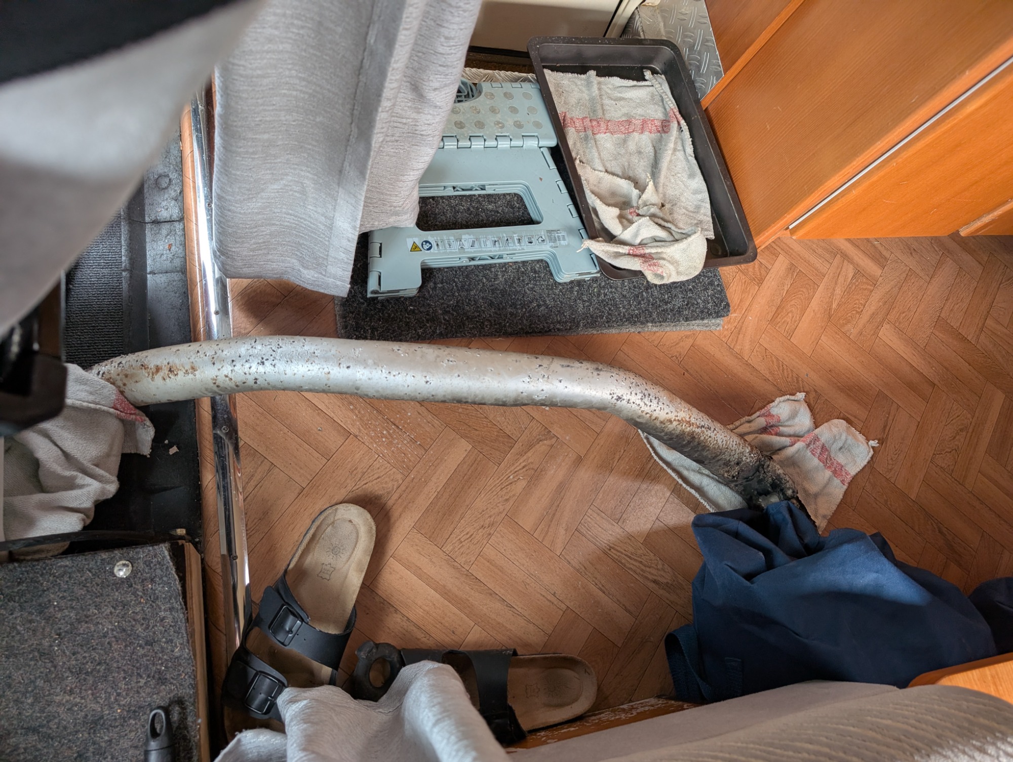

wir sind jetzt auch zuhause gelandet
Das Wetter war einigermaßen beständig. Daher haben wir unseren kleinen Zwischenstopp in Bad Karlshafen auf zwei Nächte ausgedehnt. Gestern sind wir dann noch ein wenig gewandert und haben die Stadt erkundet.
Was sich schon beim Anlasen von Frau Müller angekündigt hat ist dann ca. 50 km bevor wir zuhause waren auch passiert...
Das Auspuffrohr hat sich entschieden nicht länger am sondern lieber im Fahrzeug mitzufahren

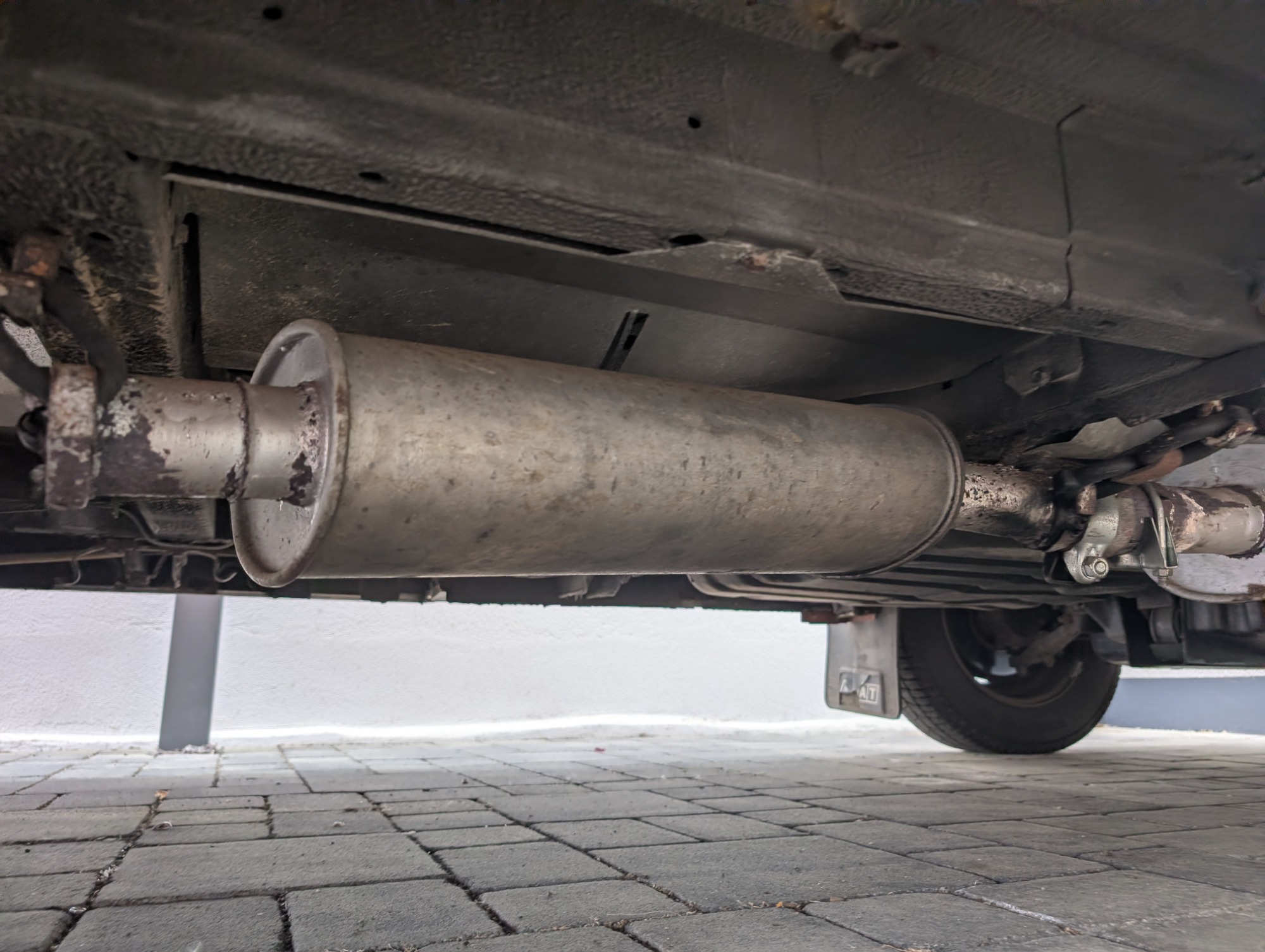

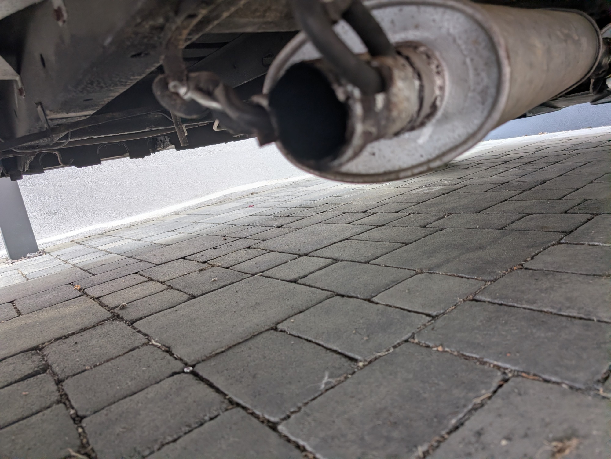

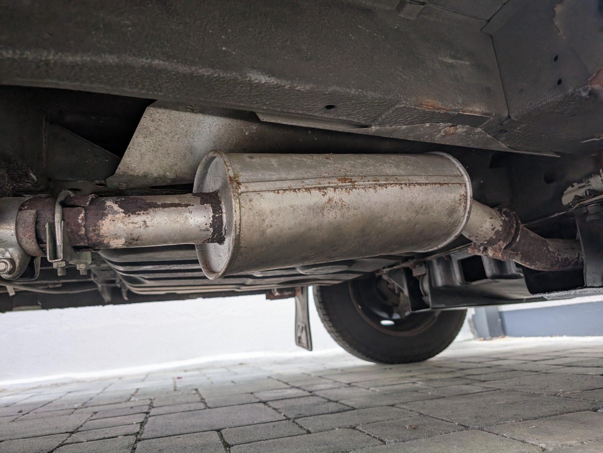

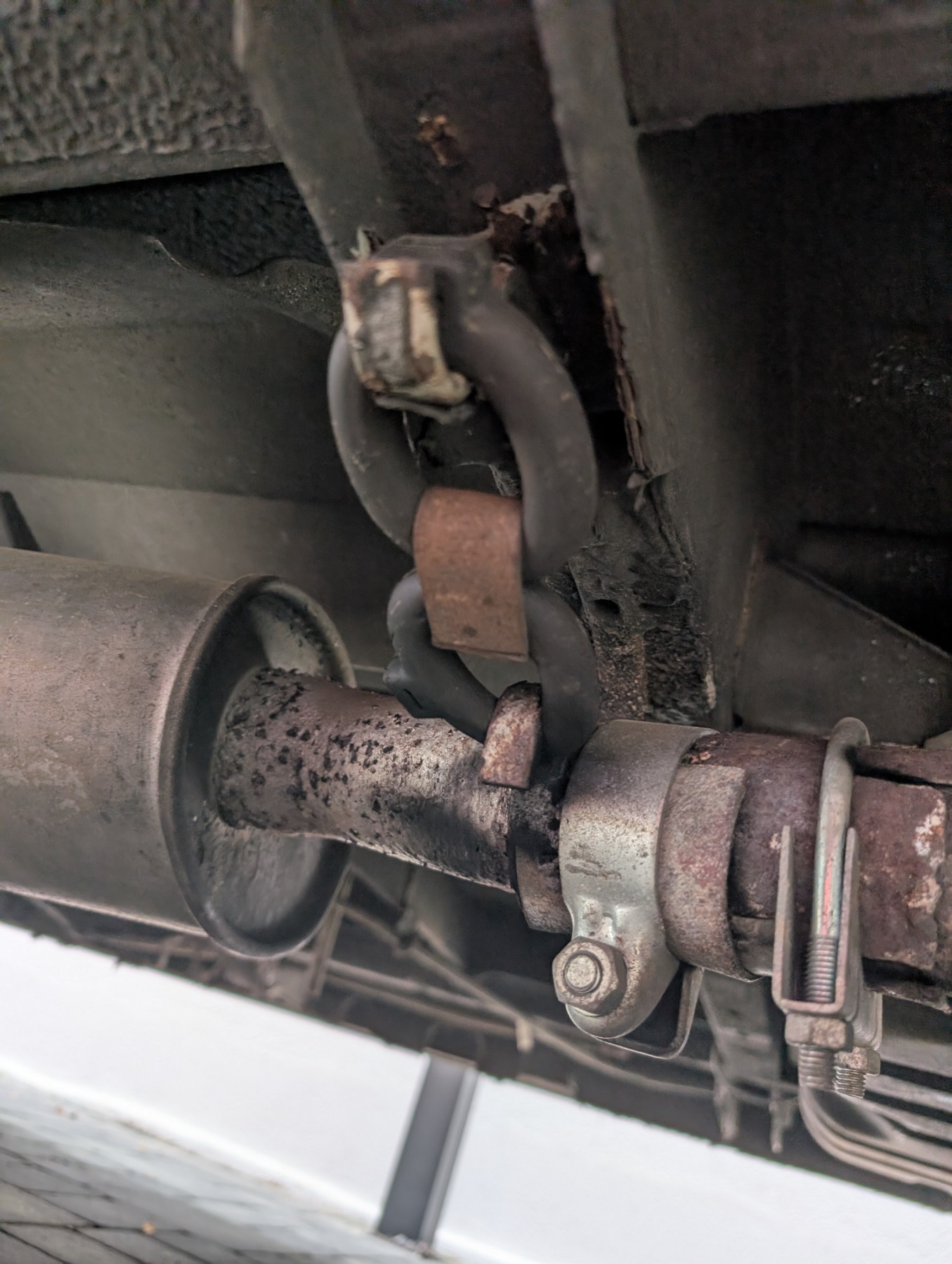

Hallo Klaus,
hä? Hat man da beim Ersatzteilhandel eine Wahl? Unsicher sind wir auch noch bei der Frage Ist der Rest noch gut?
besonders diese Verbindung sieht mir doch sehr seltsam aus... Die Töpfe schauen unseres Erachtens nach noch ganz gut aus. Das Geräusch beim Anlassen kam offensichtlich auch von dem da noch nicht ganz abgegammelten Rohr.

Hallo Carla,
das sieht alles recht verbastelt und gestückelt aus. In der Bucht gibt’s den Auspuff komplett ab ca. 250 Euro in verschiedenen Qualitäten. Wenn das erste Rohr (hinter dem Krümmer) noch OK ist auch etwas günstiger. An eurer Stelle würde ich einmal komplett neu machen.
Vielleicht meinte Klaus einen Edelstahl Rohrverbinder, um das abgegammelte Rohr wieder zu befestigen.
Gruß Daniel
Gruß Daniel

Hallo Carla,
Bei allen älteren Fahrzeugen (ausser oldi pkw der premiumklasse) gibts
Auspuffanlagen nur von aftermarket herstellern.
Da tummeln sich viele Anbieter aus Osteuropa und Südeuropa.
Aus Italien kommen viele Anlagen, da von dort auch viele deutsche Hersteller beliefert werden.
Die Qualität merkst Du oft am Preis, das fängt schon bei minderwertigen Gummis und Schellen an.
Auch die Passgenauigkeit macht ift Probleme.
Der Hinweis von Daniel ist richtig;
allerdings betrifft mein Hinweis schon die komplette Anlage.
Bei Fahrz. mit häufig längeten Stsndzeiten ist das kondenswasser
In der Anlage dss grösste Problem.
Meine erste Anlaufstelle für eine Recherche wäre Augustin.
Gruss, auch an Theio
Klaus

20 Mai 2026 14:08Hallo Daniel,Hallo Carla,
was ist die Bucht? Würde der von Augustin passen? Dann würde ich den baldmöglichst bestellen. Muss man bei der Montage der Auspuffanlage schweißen oder werden die Einzelteile nur verschraubt?
Um zu sehen, ob das erste Rohr noch gut ist, muss ich den Unterfahrschutz abbauen und Fotos machen, oder?
Der Teil, der aus dem Unterfahrschutz herausschaut, sie für mich nicht mehr pralle aus...
Fahren sollten wir ohne das Endrohr wahrscheinlich besser nicht, oder? Eigentlich wollten wir über Pfingsten noch in en Harz fahren...

Re: Auspuffanlage Endrohr abgebrochen
20 Mai 2026 14:34Hallo Uwe,Moin Carla,
den Tips von Klaus und Daniel kann ich nur zustimmen.
Ich habe letzten Oktober den kompletten Auspuff ersetzt, bei Augustin die „komplette“ Anlage geholt, die war leider ohne den Vorschalldämpfer und die Befestigung (Schellen und Gummiringe). Das konnte ich alles bei Autodoc bekommen.
Der Ausbau des Vorschalldämpfers war etwas mühsam, da er festsaß, mit WD 40 und Hammer ging es schließlich.
Problematisch war das Arbeiten unter dem Fz, da ich weder über Grube oder geeignete Hebebühne verfüge und nicht gerade klein und schmal bin. Da half der Fz-eigene Wagenheber (vorn rechts) und zur Sicherheit wären Stützen gut.
Die ganze Aktion dauerte nur einen halben Nachmittag, obwohl ich vorher noch nie einen Auspuff wechselte. Am längsten dauerten die Suche nach dem richtigen Ersatzteil.
Herzliche Grüße
Uwe
deiner Beschreibung entnehme ich, dass die komplette Auspuffanlage verschraubt wird.
Bei der Anlage, die ich bei Augstin gefunden habe, sind Gummis dabei. Das könnte daran liegen, weil Frau Müller etwas jünger ist als old smokey, oder?
