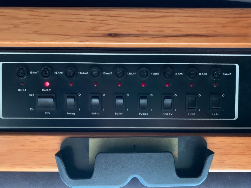

Hallo zusammen, ich bin gerade in den letzten Vorbereitungen für einen kleinen Kroatien Ausflug. Allerhand Sachen wurden noch erledigt, wie z.b. eine Trubo Vent Dachluke über der Küche, Lüfter für den Kühli, etc. Nun hatte ich heute den Lüfter und meine Wasserpumpe an, als plötzlich das BCC komplett ausging
Frage: Wo gibt es denn im Hobby sonst noch Sicherungen, die für das BCC verantwortlich sind? Die Sicherungen, die die einzelnen Verbraucher steuern habe ich schon kontrolliert. Es scheint wirklich so, dass das komplette Ding keinen Strom mehr bekommt...

Hallo Wilfried, wenn du mir sagt´s wo ich eben diesen finde, werde ich das gleich mal überprüfen. Die Sicherungen "oben" am BCC hab ich alle schon gecheckt, da fehlt sich nix... Ach ja, der Hobby steht im Moment ohne Landstrom

Hallo Dirk und Wilfried, nein, ohne Landstrom. Dann fallen die 220V Automaten ja schon mal raus.
Direkt im BCC sind bei mir glaub keine verbaut. Anbei mal ein Bild.
Komisch ist, dass ein paar Kontrolllampen noch leicht "glühen".
Auch die Lampe von der Bordbatterie leuchtet ja... Ich kapiers gar ned.

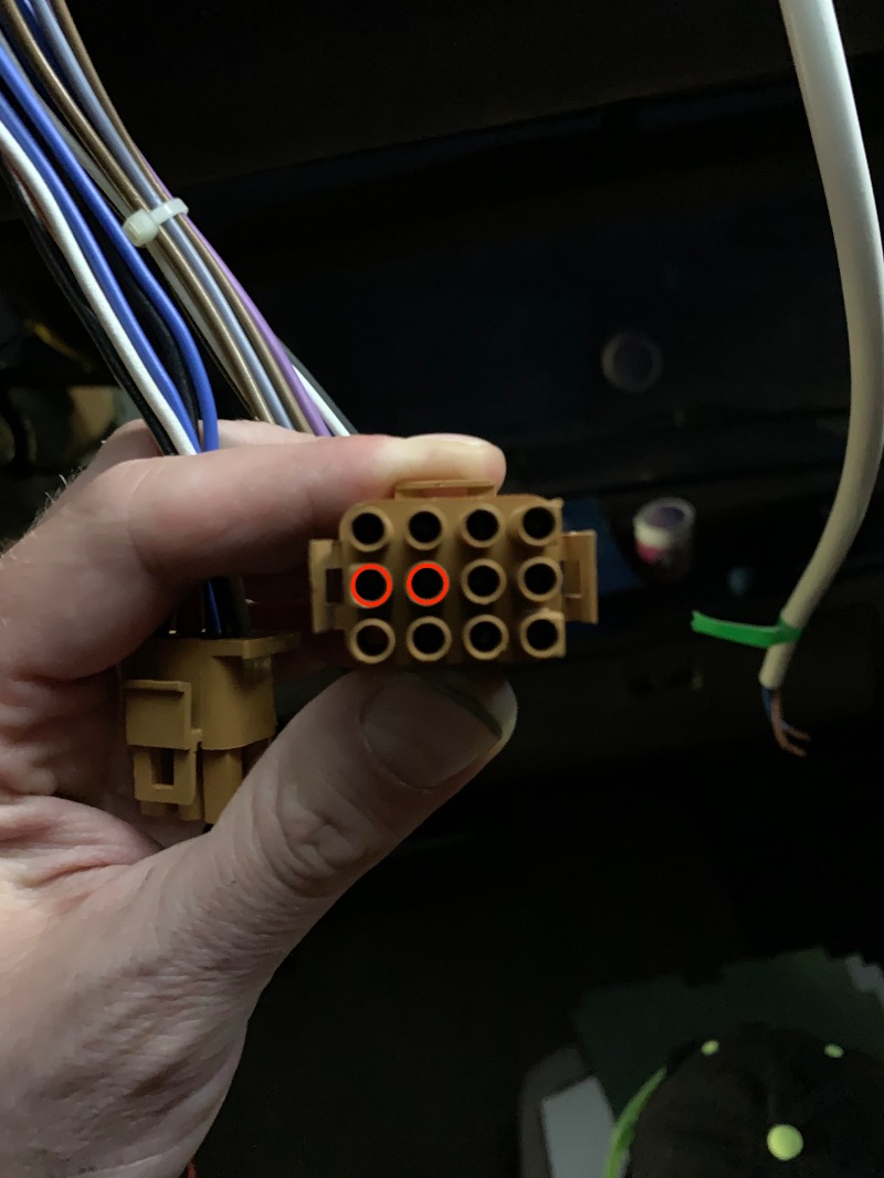

Hallo Wilfried, es müsste Version 2 sein... Also, ich hab mal versucht, die Stecker oben am BCC zu messen. Ich bekomme 2x 12v am Stecker S1, Masse habe ich am S2 abgenommen. Welche Buchsennummer das sind, konnte ich leider nicht rausfinden, die Platine v2 ist nicht numeriert. Anbei ein Bild mit den Steckern.

Version 2 wäre aber sehr selten. Dann muss Dein 600er aber einer der ganz ersten sein. Aber egal, ob 2,3 oder 4 - bei allen hast Du Ersatzteil mäßig keine Chance. Lege oben die Platine frei und such das Relais für den Haupt Ein (bei V2 sollte es das R5 sein) und setze es mal fest. So kannst Du testen und kurzzeitig mit leben. Mittelfristig empfehle ich einen Komplettumbau mit Verzicht auf die Platine.

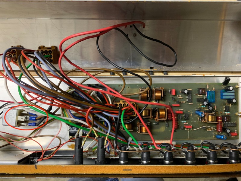

Hallo Wilfried, ja, das ist er. Laut Vorbesitzer hat der den Hobby direkt nach der Messe aus dem Showroom rausgekauft.. Interessante Geschichte auf jeden Fall. Ich mag dich wirklich nicht zu sehr stressen, aber du weißt ja, das ich strommäßig nicht ganz so versiert bin. Was meinst du mit festsetzen? Kann ich dir mal ein Foto der Platine schicken, damit du mir kurz schildern kannst, was zu tun ist? Das wäre prima.
