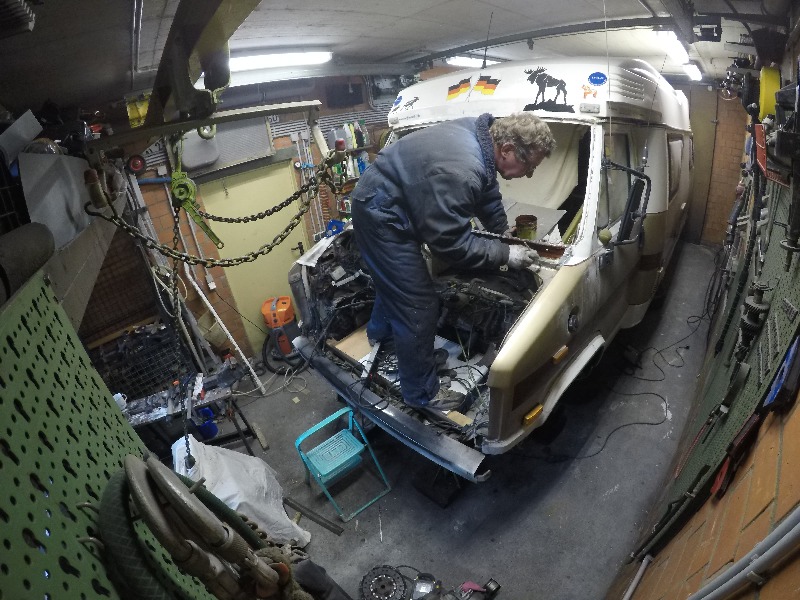

Hallo Johannes, Hallo Olli,Hundebites schrieb: .... Da stellt sich die Frage, was besser ist. Noch mehr kaputt machen und mit Blech wieder aufbauen, oder das Ganze gründlich entrosten, konservieren und mit GFK stabil und dicht machen.. Man kommt ja von innen auch so ein bischen ran.
zunächst vielen Dank für die Unterstützung. Ich habe heute den Scheibenrahmen oben von innen freigelegt. Da gibt es einige Stellen, von denen aus man von innen an die Schadstellen rankommt. Das GFK-Dach lässt sich auch an einigen Stellen anheben. Ich habe das Sikaflex mit einem Spachtel lösen können.
Ich denke, es wird ein Mix aus scheißen und GFK werden. Ich habe vorhin mal nachgeschaut: den Scheibenrahmen habe ich zuletzt vor 10 Jahren repariert. Wenn die Reparatur diesmal genau so lange hält, dann bin ich zufrieden :evil:
Heute habe ich dann außerdem die Sitzkonsolen entrostet und geschweißt. Sie waren durch den feuchten Teppich doch sehr stark angegriffen.

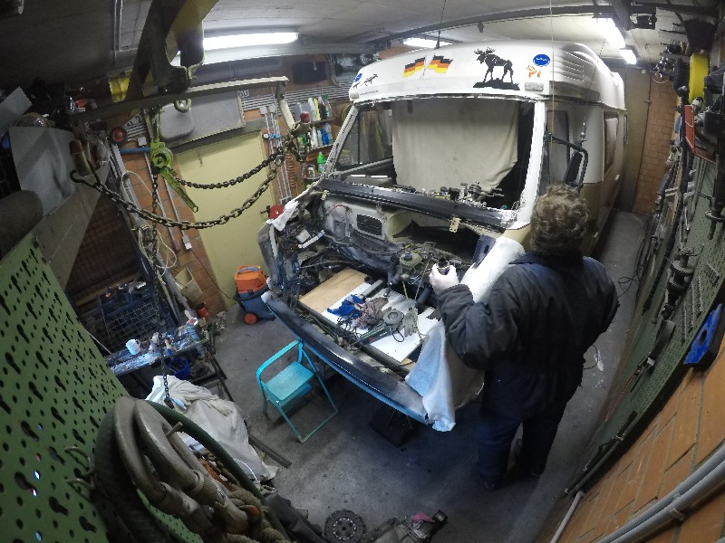

Moin, Moin,
die ersten Löcher sind zu! Heute habe ich den unteren Scheibenrahmen von innen geschlossen. Die Bleche dafür habe ich selber angefertigt bzw. aus einem alten Kastenwagenvorderbau rausgetrennt und angepasst.

jetzt ist auch das alte Windlaufblech raus. Dabei hat mir ein Schweißpunktbohrer sehr gute Dienste getan. Danke, Johannes! Anschließend habe ich den Bereich unter dem Windlauf im Motorraum gesäubert und grundiert. Jetzt kommt man noch gut dran.

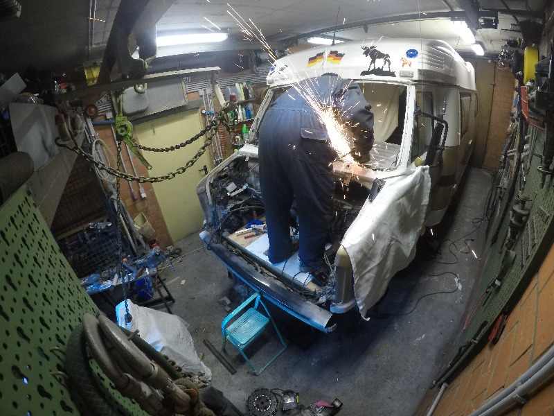

ich kann Johannes beruhigen. Das neue Windlaufblech ist drin und die Kabel sind noch heile :loldev:
Bei der Gelegenheit möchte ich Euch ein Werkzeug vorstellen, das mir eine sehr große Hilfe war:
Diese Druckluft Absetz- und Lochzange ist einfach genial. Damit war der seitliche Anschluss an das alte Blech überhaupt kein Problem und die Löcher für die Schweißpunkte waren ratzfatz fertig.
Ein weiteres geniales Werkzeug ist der Dremel bzw. sein Nachbau von Aldi. Damit lassen sich die unmöglichsten Ecken abschleifen. So auch der obere Teil des Scheibenrahmen. Jetzt kommt nämlich der schwierigste Teil. Ich habe das Dach an einigen Stellen anheben können und jetzt sitzen da kleine Keile zwischen. Mir schwebt nun vor, dort ein z-förmiges Blech reinzuschieben und zu heften. ...der Rest ist dann GFK :evil:
...aber erst einmal die blanken Stellen versiegeln und grundieren.
