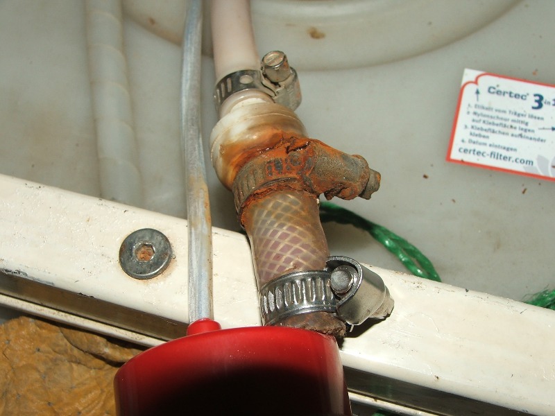

Ich habe übrigens noch einen Tipp für alle Besitzer von Tauchpumpen im Frischwassertank: Bei den Schlauchschellen unbedingt darauf achten, dass sie der Qualität W5 entsprechen. Andernfalls sehen sie nach kurzer Zeit so aus:

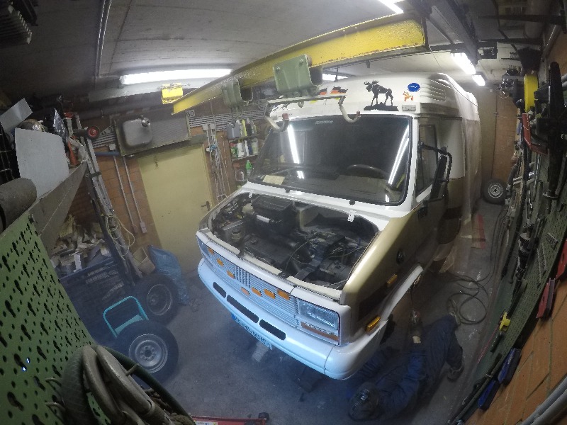

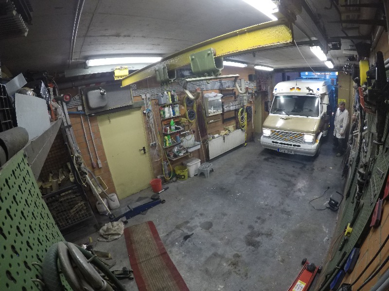

Schlechte Nachricht für alle, die sich an die Kameraperspektive gewöhnt haben: es war einmal. Ab jetzt steht der Hobby 600 wieder auf seinen Rädern; quasi tiefergelegt. Die ersten Meter bin ich denn auch in der Einfahrt gefahren. An die neue Kupplung muss man sich erst gewöhnen. Sie geht so leicht :daumen2:
