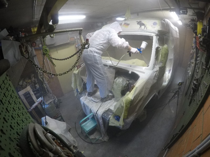

heute habe ich einmal den Anzug gewechselt. Aus blau wurde weiß; passend zur zu lackierenden Farbe :1563:
Spaß beiseite: Im Vergleich zum Abkleben ist das Lackieren ein Kinderspiel. Gestern gefüllert und heute lackiert. Jetzt kann der Hobby 600 übers Wochenende trocken.
@ Johannes: Auf die weiße Inneneinrichtung musste ich leider verzichten. Es war nicht mehr genug Farbe da :loldev:

hey, sieht klasse aus, als ob du am Kran hängen würdest
Super gemacht, bin begeistert!
Ich würde die Scheibe auch komplett mit Dekalin einsetzen.. Das haben wir früher bei den alten BMW´s auch immer gemacht.. Die hatten aber noch nen Füllstreifen..
Viel Erfolg weiterhin, Gruß Olli
