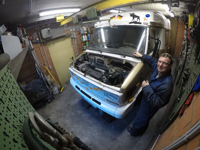

heute wurden Motor und Getriebe ausgebaut. Beide Einheiten sind getrennt und die Kupplung ist demontiert.
Sieht jetzt etwas leer aus. Aber dafür kommt man überall schön dran. Morgen geht es weiter :2144:
