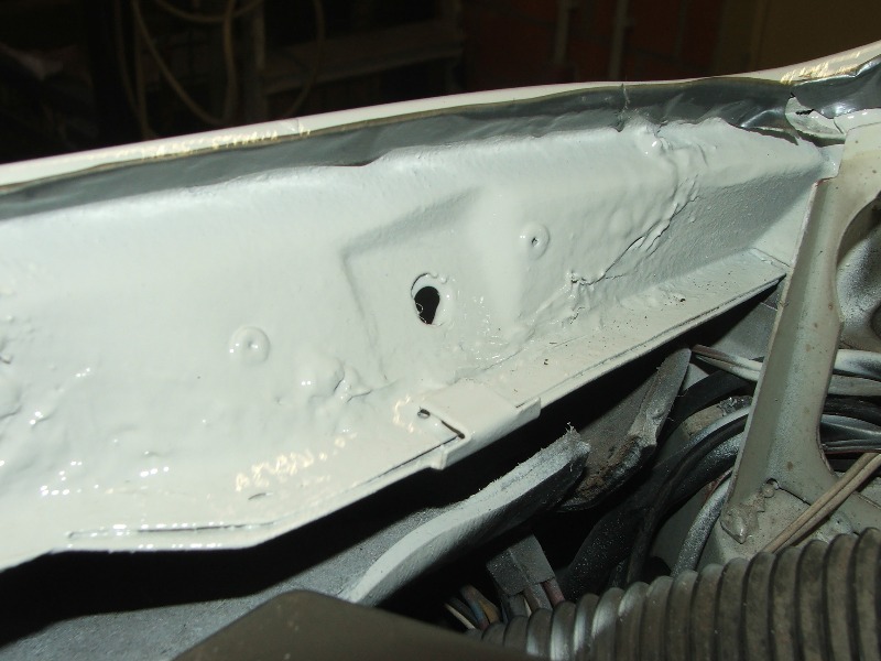

langsam geht es voran. Nachdem in den letzten Tagen überwiegend Kleinkram erledigt wurde, war heute ein besonderer Tag. Die Windschutzscheibe ist wieder eingebaut und mit Dekalin versiegelt.

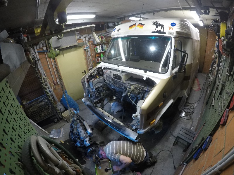

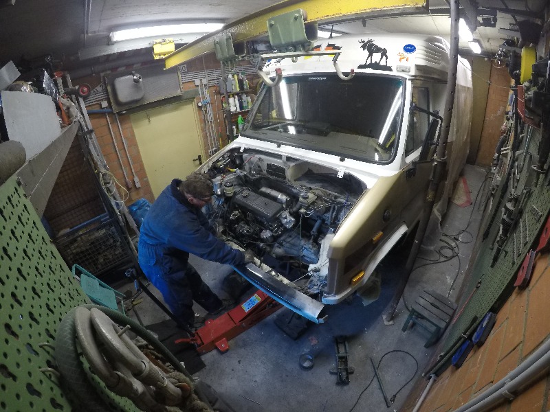

das Armaturenbrett ist wieder drin. Heute habe ich die Scheibenwischer und die Batterie wieder eingebaut. Dann kam der neu Kupplungszug rein ( Da muss man übrigens was beachten. Kommt aber in Gustavs Anleitung) und schließlich hab ich die neue Kupplung eingebaut. Wenn alles klappt, kommt morgen der Antrieb wieder rein.

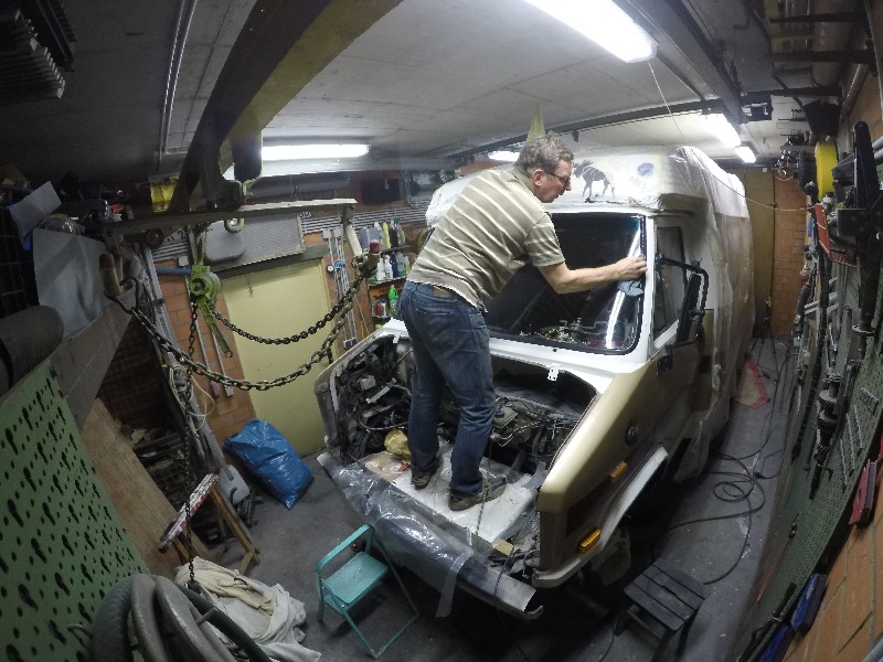

Moin Olli,
kennst Du das nicht, das mit der inneren Hitze?
Zur Scheibe: Zunächst habe ich die Kante im Rahmen mit einem Isolierband geschützt
Dann habe ich diese Kante mit Hautcreme eingerieben. Beide Maßnahmen sollen verhindern, das a) der Lack nicht durch das Einziehband beschädigt wird und b) das Einziehband besser gleitet.
Dann wurde die Scheibe eingesetzt. Dabei immer die Position der Scheibe im Rahmen durch leichtes Klopfen mit dem Handballen ausgleichen.
Nachdem die Scheibe gleichmäßig eingesetzt war, habe ich die Dichtung auf der Scheibenseite von außen immer mit einem Kunststoffspachtel angehoben und in diesem Bereich Dekalin eingespritzt. Danach die Dichtung angedrückt bis das Dekalin seitlich raus kam.
Im nächsten Schritt die Dichtung zum Rahmen hin auf die gleiche Weise angehoben und ebenfalls Dekalin reingespritzt. Hier passt einiges mehr rein.
Anschließend Dichtung angedrückt und überschüssiges Dekalin abgetupft. Ich muss nicht erwähnen, dass für diese Aktion mehr als 4 Hände erforderlich waren :2144:

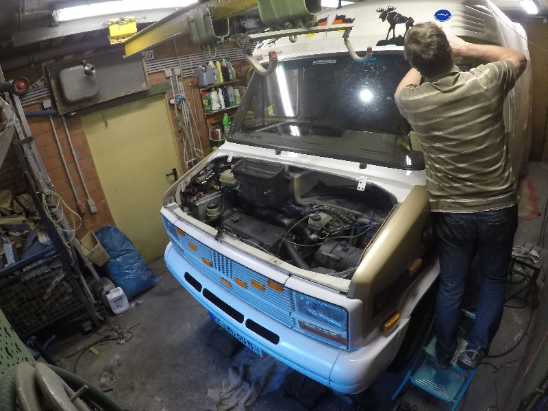

... der Diesel dieselt wieder! Man, ist das ein schöner Geruch, wenn das erste Mal in diesem Jahr der Grobstaub aus dem Auspuff kommt. ... und das Geräusch erst einmal! Absolut ...Großartig!
Heute war es soweit. Ich wollte es wissen und nach einem kleinen Problem mit der Lichtmaschine war es dann soweit: Schlüssel umgedreht und er lief! Dann mit dem Funktionstest begonnen. Ein paar Kleinigkeiten müssen abgearbeitet werden. Bis jetzt nichts schlimmes.
Das sieht doch langsam wieder nach Hobby 600 aus!
