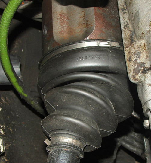

ich habe (ganz früher bei meinem alten Getriebe) mal versucht, die Antriebswellen aus dem Getriebe zu ziehen und habe sie nicht rausbekommen. Seit dem trenne ich sie immer an den Gleichlaufgelenken. Das hat den Vorteil, dass dann auch sofort neues Fett reinkommt. Als Schelle verwende ich übrigens Edelstahl-Kabelbinder

Edelstahlkabelbinder?
Ziehst du dann einfach den Nippel durch die Lasche und efrtig? das Hält?
Dann mach ich das ab sofort auch immer so, denn die anderen Varianten sind nähmlich sehr unpraktisch...

winnidoc schrieb:
Ich habe den Tipp von Robert Most mal im Ducatoforum gelesen. Du musst allerdings genau die Type nehmen, die ich angegeben habe. Da gibt es noch welche von einer anderen Firma. Die halten aber nicht so gut, da die Kugel komplett unter Blech liegt. Bei diesen ist das Blech vor der Kugel geschlitzt. Da kannst Du mit einem Schraubendreher drücken, während Du die Lasche mit einer Kombizange stramm ziehst. ....und immer auf die Drehrichtung der Antriebswelle achten; Lasche nach hinten.
... da kann ich Dir was von erzählen!... denn die anderen Varianten sind nähmlich sehr unpraktisch...

Sorry, ich dachte der Link funzt. Es ist die Artikel-Nr.
540604 EDELSTAHLKABELBINDER 679X4.6
