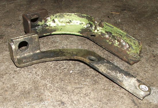

Re: Kupplungsseil-Außenhüllen-Halterung
28 Feb. 2009 19:32 - 14 Feb. 2015 10:32
Wie vorhin schon beschrieben, war es bei meiner Kupplung nur eine Kleinigkeit. Danach viel mir ein, dass ich ein ähnliches Problem vor vielen, vielen Jahren schon mal hatte. Damals habe ich mit dem Halter irgendwo mal auf einem Bordstein oder so aufgesetzt und mir das Teil verbogen. Es ist auch nur ein einfaches, gebogenes Flacheisen,
Damals hatte ich mit einen zusätzlichen Steg an das Flacheisen geschweißt - quasi ein Winkeleisen draus gemacht.
Beim Getriebewechsel von fünf Jahren hatte ich das Teil nicht gewechselt, aber zu meinen Ersatzteilen in den Keller gelegt.
Als ich das Teil dann heute in der Hand hielt, war mir sofort klar, das ich damit mein Problem lösen würde.
Schaut euch selber mal den Unterschied an:
Das vordere Teil ist das (verbogene) Originalteil; hinten das verstärkte Teil. Und der kleine Knick im Originalteil reicht aus, damit die Kupplung nicht mehr funktioniert!
