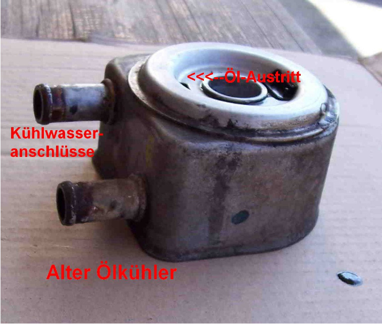

Für größeres Bild bitte klicken!Nach dem ersten Schreck öffnete ich die Motorhaube und erwartete eine große Schweinerei. Mein Erstaunen war groß, da nichts dergleichen zu sehen war. Der Motorraum war blitzblank und kein Tropfen Öl zusehen. An der rechten Seite der Stoßstange lief das Öl wie Wasser herunter und der Radkasten sah geteert aus. Ich konnte mir nicht vorstellen wo das Öl herkam. Ich ließ den Motor laufen um etwas zu sehen, aber nichts zu sehen.
Wir fuhren weiter und ich beobachtete meine Instrumente ob irgend eine Warnlampe eine Störung anzeigen würde. Nichts zu sehen. An den Raststätten war keine Hilfe zu erwarten, da kein Service angeboten wurde. Ich hielt noch zweimal unterwegs um die Seite wieder zu reinigen. In Freudenberg angekommen fuhr ich als erstes an eine Service-Station. Der Meister der Werkstatt schaute auch als erstes in den Motorraum und war genau so erstaunt wie ich, als er keinen einzigen Tropfen Öl entdecken konnte. Zum Glück war 6 km entfernt in Niederfischbach, eine Peugeot-Werkstatt. Da es mittlerweile 16:30 Uhr war drängte die Zeit, da die Werkstatt Feierabend machte. Nach telefonischer Anmeldung kippte der Service Leiter noch einen Liter Öl in den Motor um einen Schaden zu vermeiden.
Für größeres Bild bitte klicken!Ich kam gerade noch rechtzeitig vor Feierabend bei der Peugeot-Werkstatt an. Der herbei gerufene Meister brachte als erstes einige Lappen, da das Öl wieder fleißig lief. Nach erstem Augenschein meinte er es könnte die Zylinderkopfdichtung sein. Wir stellten das Fahrzeug vor die Werkstatt und stellten einen Eimer unter die Stoßstange um das Öl aufzufangen. Der Meister verschwand kurz um im Computer nach Ersatzteilen zu suchen. Als er wieder kam sagte er, es könnte auch der Ölkühler sein und öffnete den Kühlwasser-Ausgleichsbehälter. Es zischte und eine teerartige schwarze Masse quoll heraus. Jetzt war auch mir klar wie das Öl in den rechten Radkasten kam. Der kleine Entlüftungsschlauch des Ausgleichsbehälters führt oben in den Radkasten. Da der Öldruck mit 4 bar wesentlich höher als der Kühlwasserdruck ist, wird bei einem defekten Kühler das Öl in den Wasserkreislauf gedrückt.

Nach dem Aufschneiden des Öl Kühlers kam ich zu der Meinung, wenn kein Ersatzteil schnell beschafft werden kann, den Wasserkreislauf der beiden Schläuche verbinden, ebenso eine Schlauchbrücke über die beiden Rohrstutzen zu legen. Allem Anschein ist diese Art der Ölkühlung nur beim Peugeot J5 Motor üblich, des halb weniger bekannt als Störungsquelle.
