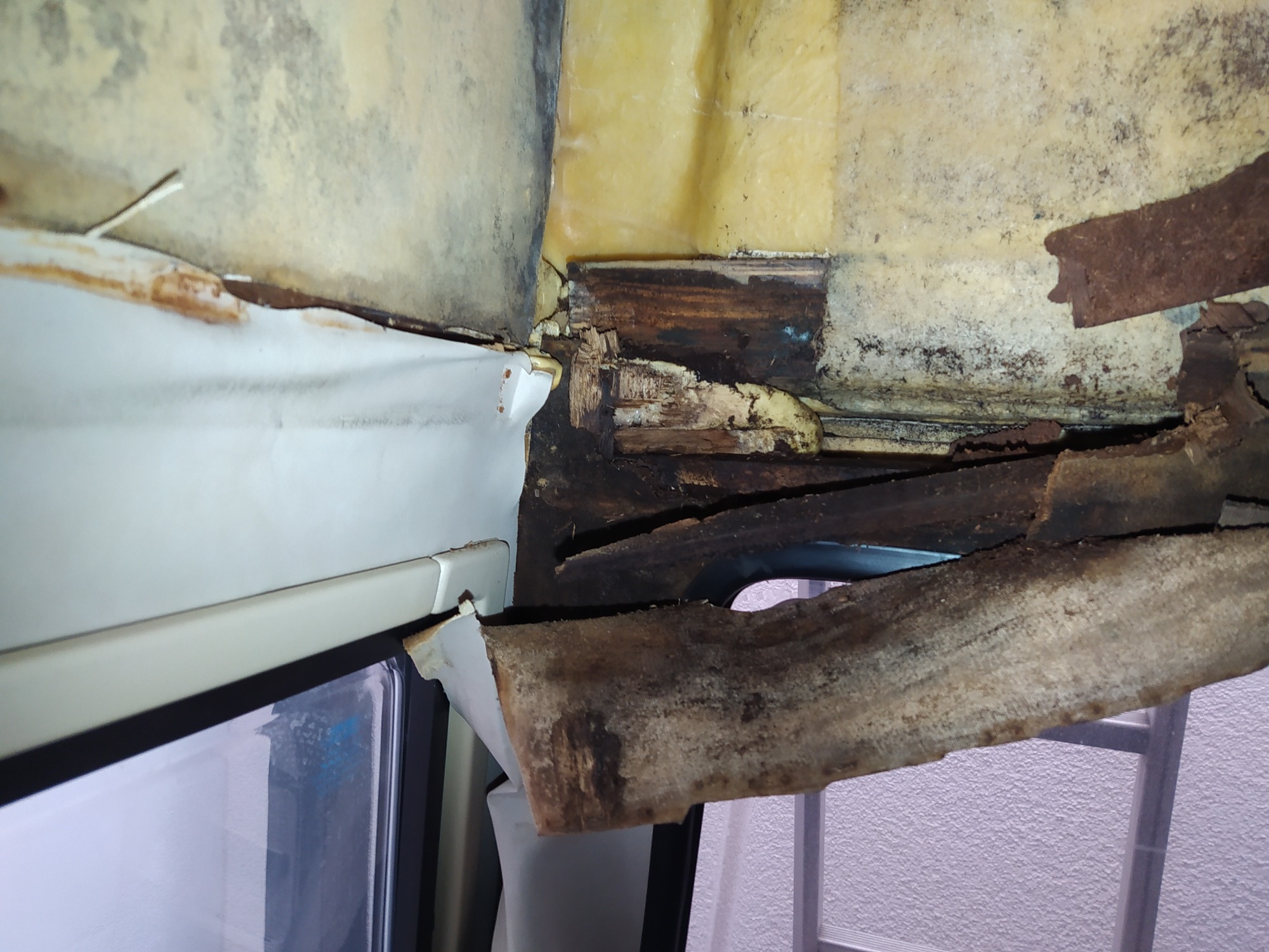

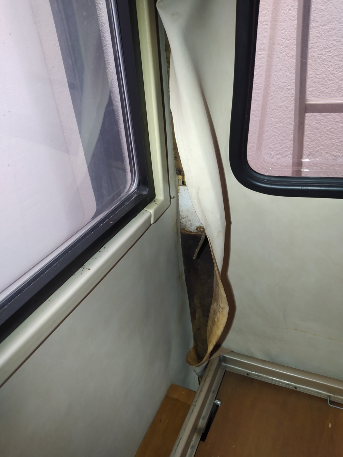

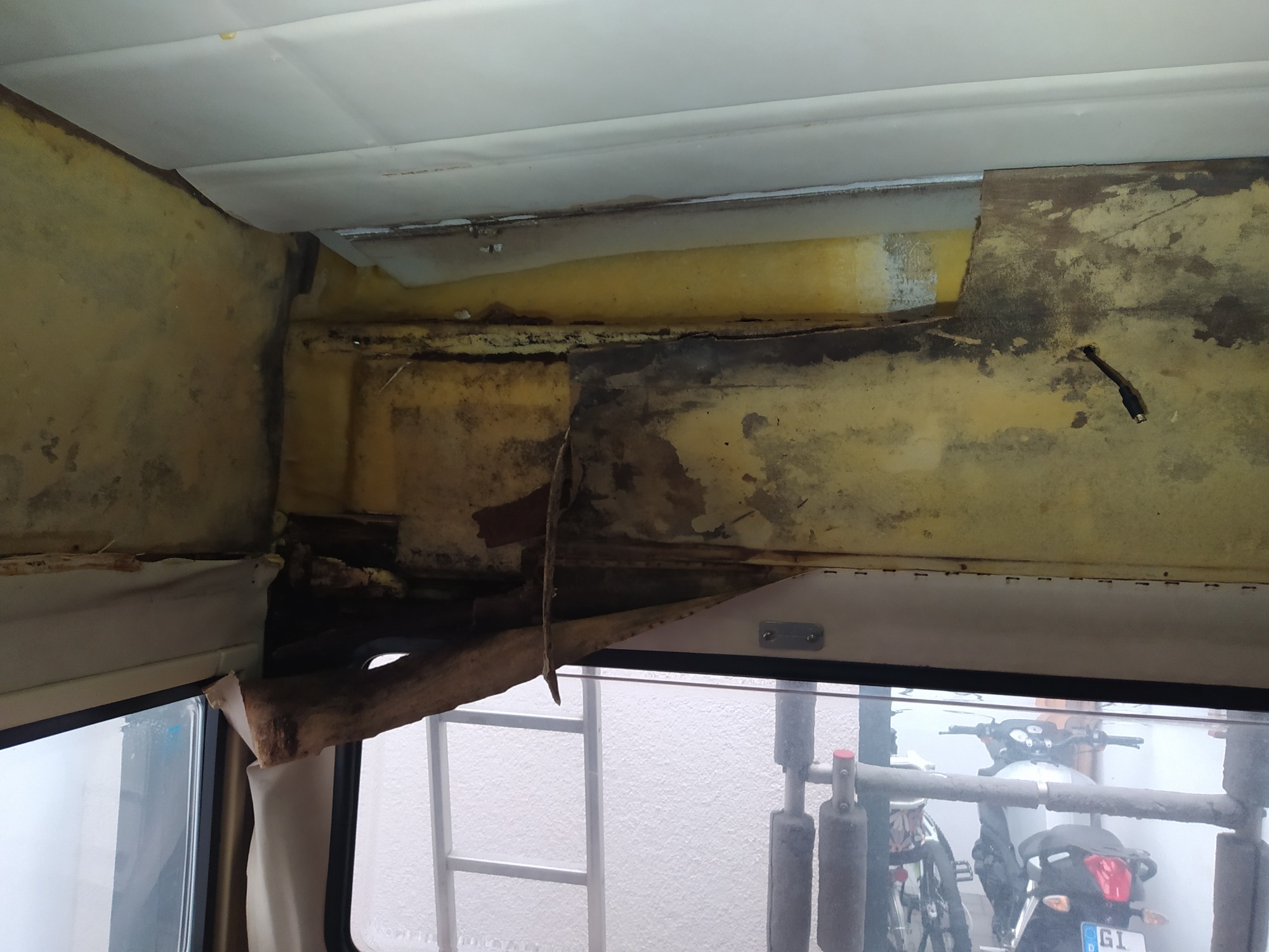

heute bei dem herrlichen Wetter haben wir, wie jemand hier so schön schrieb, die Büchse der Pandora geöffnet.
Wir haben die Hängeschränke im Heck demontiert und konnten uns so das Problem genauer anschauen...
Wie erwartet haben wir jede Menge Torf gefunden
Montag geht Frau Müller erst noch einmal in die Werkstatt, weil Sie immer noch öl verliert und die Werkstatt die Ursache dafür beim letzten Termin doch noch nicht gefunden hat.
Danach werden wir den Unterbau vom Festbett, den Fahrradträger und das Heckfenster demontieren und schauen wieviel der Innenverkleidung inkl Unterkonstruktion neu werden muss.
Die Seitenwände sehen soweit ganz gut aus und beim Klopfen von innen sind sie fest und klingen gut.

Meine Vermutung ist eine Kombination aus drei oder vier Eintrittsstellen.
Railing, Dachfenster, defektes Rücklicht und vielleicht auch die Rückfahrkamera. Die Bilder von außen folgen, wenn wir den Fahrradträger demontiert habe.
Wir demontieren alles was weg muss und werden dann alle Dachluken ersetzen und alle von außen montierten Teile wie Railing, Fahrradträger und Rückfahrkamera demontieren, neu abdichten und wieder montieren. Was meinst du? Ist es hilfreich zwischen Railing und Dach ein Gummi zulegen und so das Schraubenloch großflächig mit Dichtmasse zu verkleben?
Bevor wir dann von innen neu aufbauen werde ich Frau Müller ausgiebig duschen ;0) Dann sehen wir ob noch von irgenwo her Wasser reinläuft.

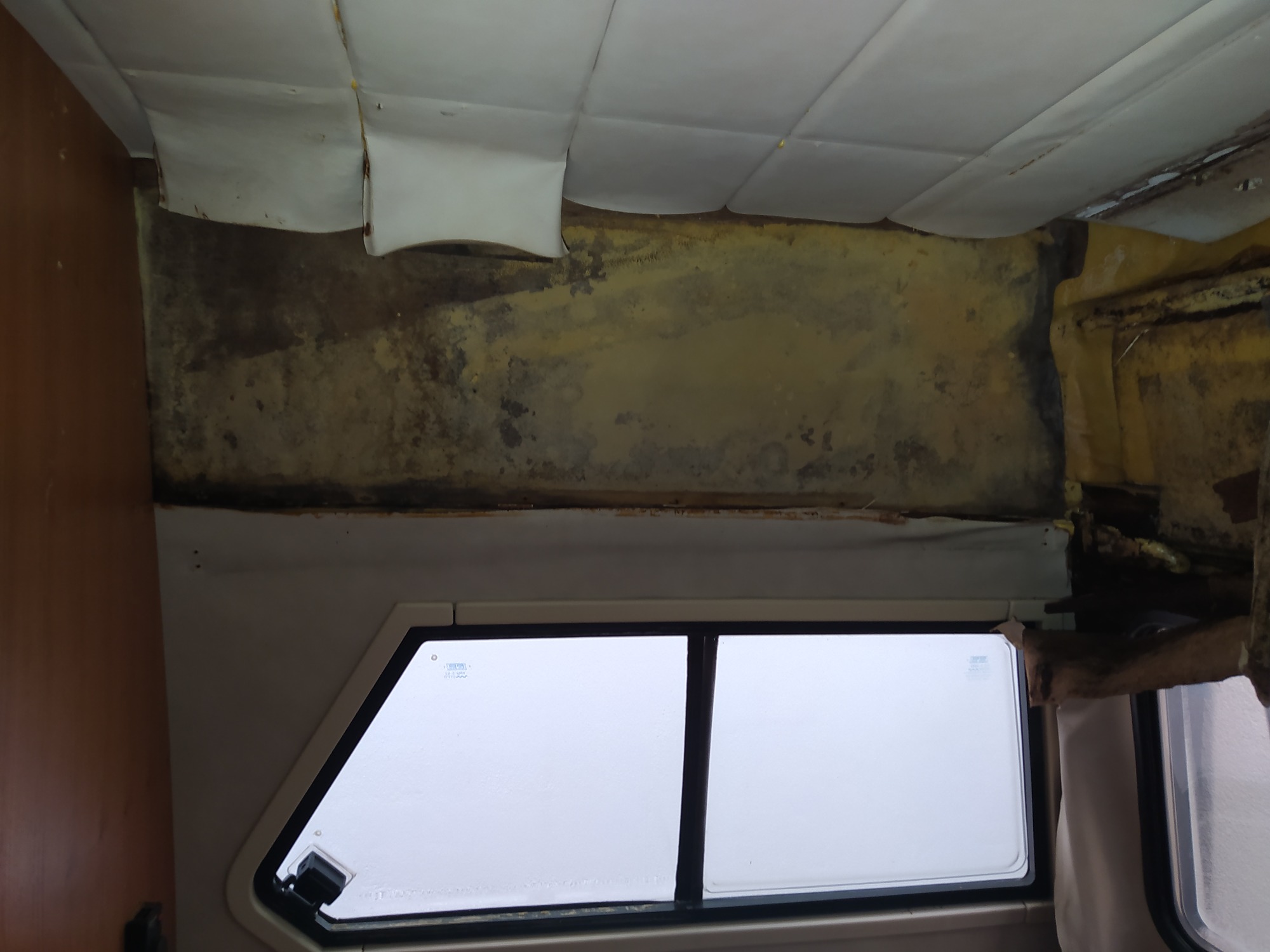

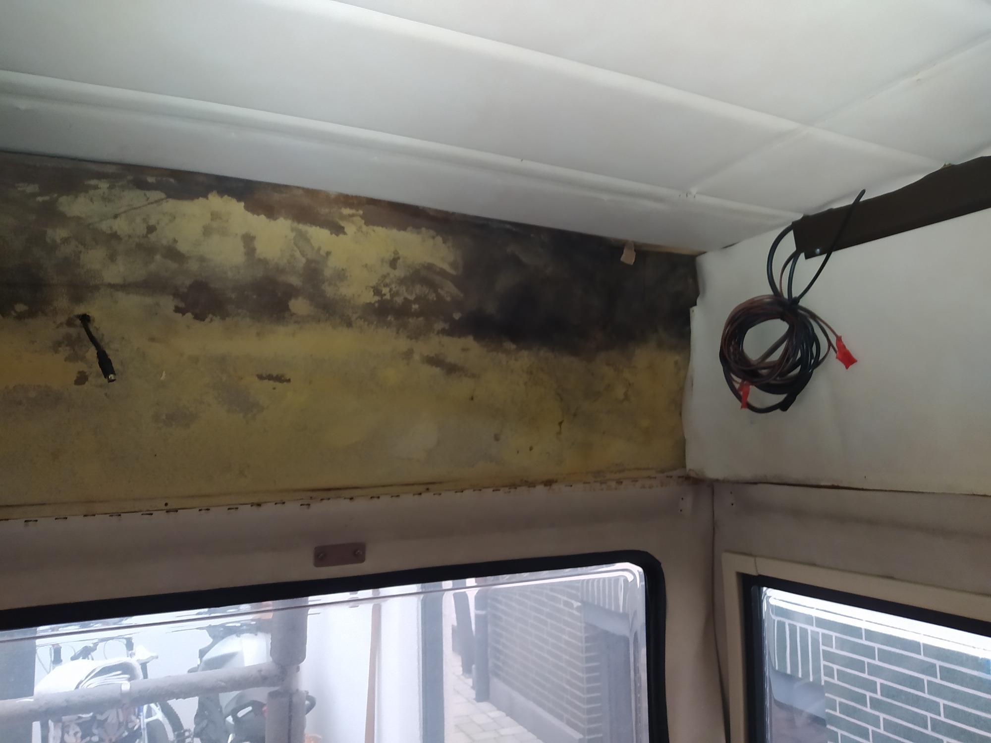

Liebes A-Team,
Danke für die angebotene Unterstützung. Ich komme direkt mal darauf zurück ;0)
Aber bevor ich meine Fragen stelle muss ich erstmal ein fettes Lob an Euch los werden!
Ich bin durch Eurer letztes update erst auf Euren Betrag gestoßen und muss sagen HUT AB was ihr da geleistet habt!
Da lese ich und lese und entdecke doch immer wieder etwas Neues :0)
Jetzt zu meinen Fragen:
Die erste ist reine Neugier...
War bei euch Teppichboden drin? Bei uns ist es PVC in Parkettoptik und auch bei uns ist telweise noch die (Schutz)Folie in den Schränken drin.
Die zweite technischer Natur...
Habt ihr beim Aufbau der Wände die Sperrholzplatten erst mit dem Bezug beklebt und sie dann mit der Außenwand verklebt?
Es sieht für mich so aus als wären die Wände doppelt mit Sperrholz verklebt. Einmal die Sandwicheunterkonstruktion (die ihr mühsam vom alten Kleber befreit habt) und darauf dann die mit dem Kunstleder bezogene Platte. Ist das so?
Als ich die Rückwand unserer Frau Müller abgebröselt habe, sah das nicht so aus als wären da zwei Schichten Sperrholz....

Hallo Carla,
vielen Dank für das Lob.
Bei uns war von Werk aus Teppich verlegt, unter den Schränken konnten wir ebenfalls noch die Schutzfolie finden
Den Aufbau der Wände haben wir dem Original nachempfunden, wieder hergestellt. Vom Kleber befreit wurde nur ein Teil der Rückwand sowie der noch brauchbare Teil der Fahrerseite, der Rest des Holzes wurde ersetzt.
Zu erst haben wir eine Lage Sperrholz eingeklebt (verspannt mit Stützen), die Nahtstellen getackert und verspachtelt, anschließend den kaschierten Bezug verklebt.
Wichtig beim einpressen des Holzes in die Wandrundung: im Idealfall von außen gegenstützen um ein verformen der Rundung oder nach außen Abreißen der Wände zu vermeiden. Auf den Bildern ist zu sehen wie wir das materiell zum beziehen an der wand mit einer Latte und einer Stütze fixiert haben um so den Kleber nach und nach von oben nach unten, beidseitig aufbringen, Ablüften lassen und in Folge streifenweise anbringen zu können.
Die Paneele für die Decke hingegen haben wir vor dem Einkleben bezogen da der Bezug auf der Rückseite umgeschlagen und zusätzlich zur Sicherung ans Holz getackert wurde
Nach dem Einkleben ist da kein rankommen mehr.
Ist also alles genau wie bei dir.

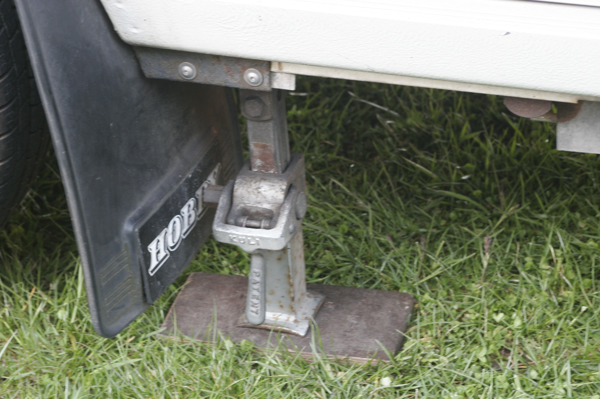

Wilfried du empfiehlst für die Arbeiten Frau Müller in der Waage aufzubocken. Mache ich das mit Stützen und wenn, habe ich in dem Beitrag zu dem Ersatzteillager habe nach Stützen gefragt.und zur Antwort bekommen, dass ich dafür entsprechende Auflagen bzw. eine Anhängerkupplung brauche.
Die empfohlenen Stützen habe ich mir über den Link angesehen. Mir ist als Wohnmobilneuling nicht ganz klar wie die montiert werden.
Ich habe schon mal einen Blick unter Frau Müller geworfen und Platten entdeckt, die auch für den Wagenheber gedacht sein könnten... Da Frau Müller momentan nochmal in der Werkstatt ist, kann ich kein Foto davon machen.
Zu meinen Fragen:
Wie sieht denn so eine Auflage aus? Habt ihr mal ein Bild für mich?
Unter unserem Carport steht Frau Müller in Waage. Sie wackelt aber beim Betreten. Könnte ich sie mit vier Wagenhebern stabilisieren, falls ich keine Auflagen für Stützen haben sollte?

17 März 2025 15:21Hallo Carla,Könnte ich sie mit vier Wagenhebern stabilisieren, falls ich keine Auflagen für Stützen haben sollte?
das reicht vollkommen aus. Es ist nur wichtig, dass der Aufbau nicht wackelt, wenn Du darin arbeitetst und dass der Boden in der Waage ist, damit Du Bezugsmaße hast.

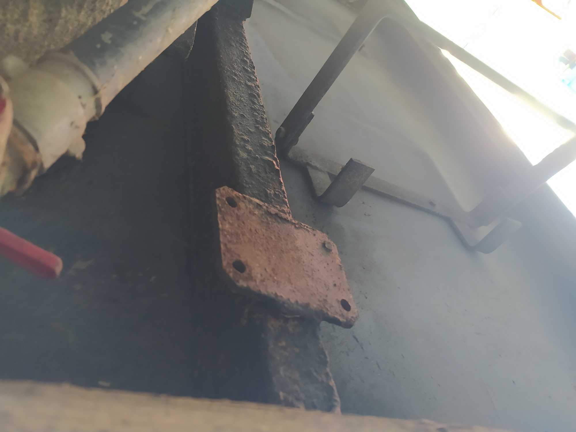

ich hatte heute Gelegenheit ein Foto von den Teilen zu machen, die ich am ehesten dafür geeignet halte um daran Stützen zu befestigen.
Sie befinden sich hinter dem Hinterrad. Im Hintergrund sieht man die Halterung für den Zusatztank von der Toilette.
Kann ich daran Stützen montieren?
