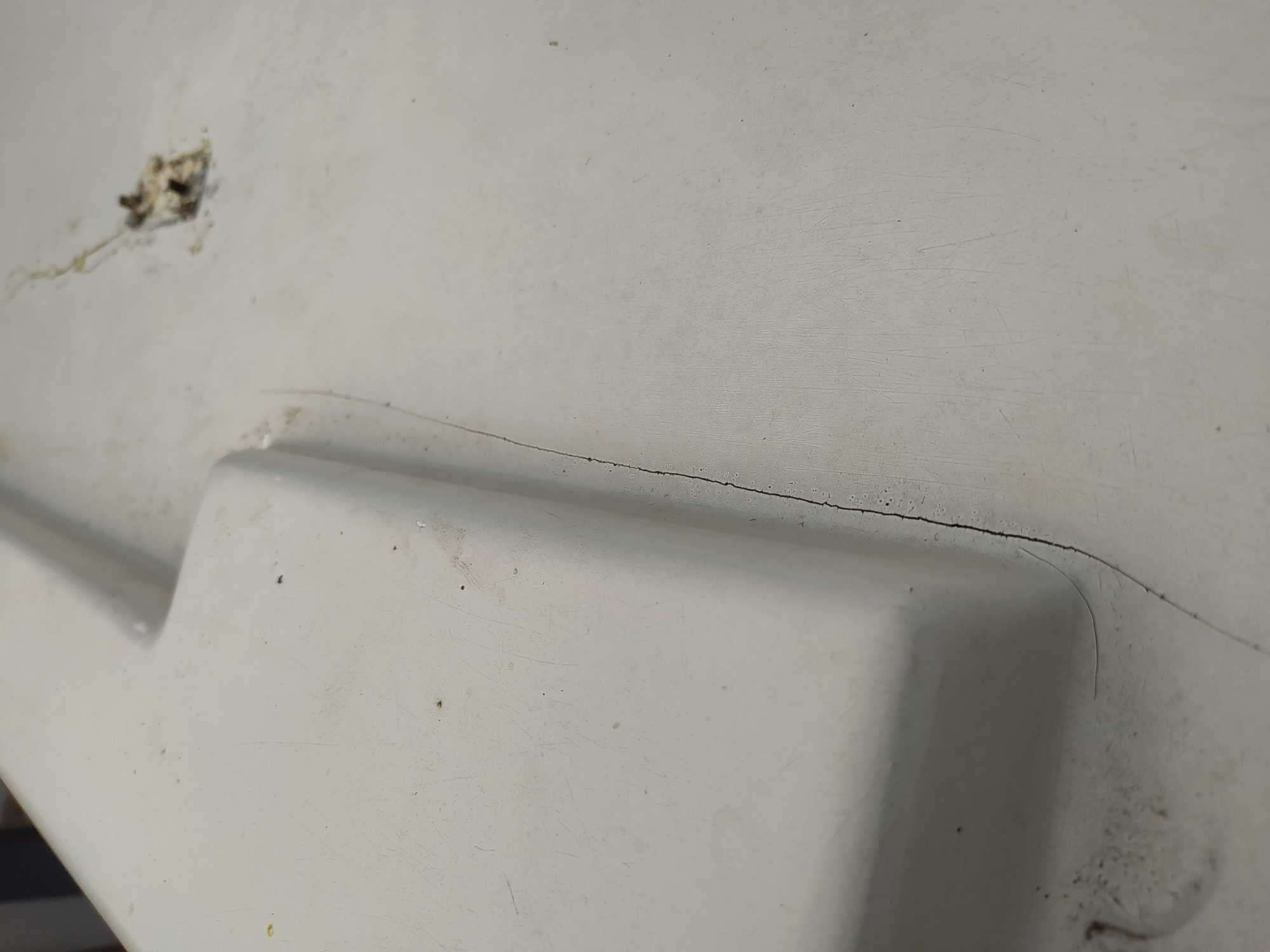

Hallo Dirk,sehr interessant! So, wie du es beschreibst, hätte ich das nie gemacht!Deine Zeichnung ist sehr aufschlußreich.Mir ist nur nicht klar, wie ich den Riss anschrägen soll... Das Anschrägen mache ich von außen, oder?Vielleicht handelt es sich in unserem Fall doch um einen Kratzer. Daher mal ein Bild...
Für mich sieht das schon wie ein Riss aus...

20 Apr. 2025 21:34Hallo Carla,Für mich sieht das schon wie ein Riss aus...

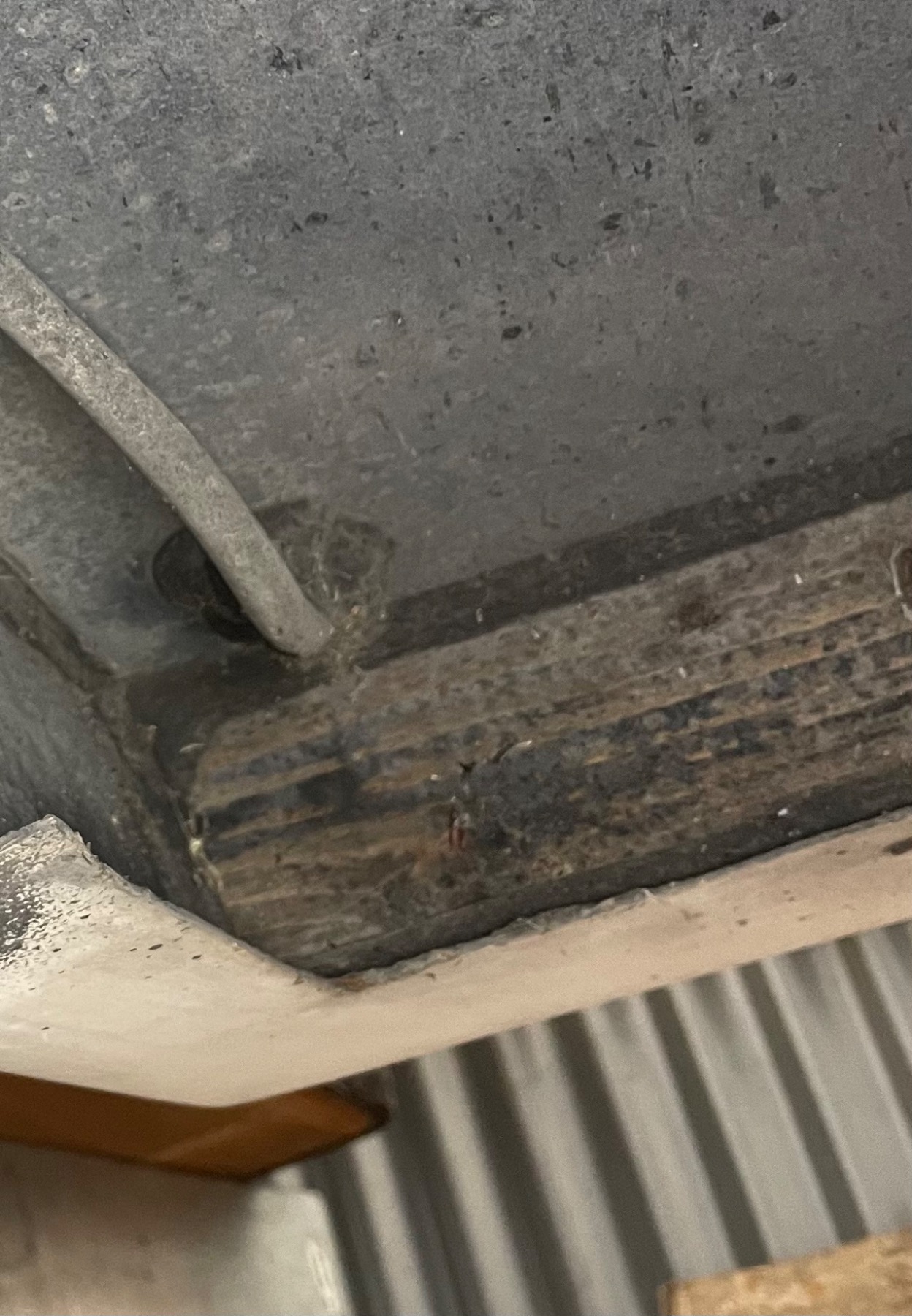

natürlich sieht das wie ein Riss aus. Die Frage ist allerdings ob er gefährlich ist! Dazu muss man etwas über den Aufbau von GFK-teilen verstehen. GFK heißt GlasfaserverstärkterKunststoff. Einfach gesagt werden Glasfasermatten mit einem Kunststoff (in der Regel Epoxidharz) zu einem Verbundwerkstoff verklebt. Damit die Oberfläche sauber aussieht, wird sie mit einem Gelcoat versehen. Das ist ein Hartlack, der als Schutzschicht auf das GFK aufgetragen wird und die Oberfläche versiegelt. In dem Fall auf Eurem Bild behaupte ich einmal, dass der Riss nicht durch das GFK - Dach hindurch geht, sondern nur die Gelcoat-Schicht betroffen ist. Solche Haarrisse entstehen oft durch Spannungen in der Oberfläche, z.B. wenn jemand auf dem Dach rumläuft. Solche Haarrisse würde ich von oben mit einem Gealcoat-Spachtel z.B. von Yachticon behandeln.
Du hattest aber vorher geschrieben:
Das hörte sich für mich aber schon nach "richtigen" Löchern im GFK Dach oder der Rückwand an. Da würde ich natürlich, wenn ich von unten dran komme, die von Dirk vorgeschlagene Methofde anwenden. Allerdings verstehe ich nicht ganz, warum ihr alle Aufbauten auf dem Dach entfernt. Ich dachte Euer Problem liegt im Heckbereich.Die Schrauben ließen sich nicht lösen. Auch nicht als der Kopf abgeflext war....
Unter bzw um zwei Halter herum ist das GFK wahrscheinlich gerissen.
Ich kann Euch jetzt schon sagen, wenn Ihr die auf dem Bild zu sehenden abgetrennten Schrauben von unten reparieren wollt, dann muss die Deckenverkleidung raus! Und wenn Ihr da anfangt, dann muss innen alles leer geräumt sein. Die einzelnen Verkleidungsbretter sind mit Alu-Steifen zu einer Rolle zusammengeklebt. In dem Fall würde ich auf den Dachträger komplett verzichten und die Schraubenlöcher von oben "zukleben".

Danke für die Erleuchtung! Ich musste zwei der Dachpaneelen entfernen, weil sie durchgegammelt waren. Da kam das Blech zum Vorschein. Ich hatte mich schon gefragt welchen Zweck das haben könnte...
Das Bild von den Schrauben habe ich irgendwie nicht hochladen können. Es ist scheinbar zu groß...
Der Vorbesitzer hat an zwei der Halter Gewindebuchsen angebracht und dann sehr lange Gewindeschrauben (mind. 6 cm) durch das Dach und die Buchse geschraubt...
Rund um einen Halter sind viele Risse. Die sind aber, wie ich jetzt weiß, nur im Lack.
Auch rund um das Rücklicht sind es wahrscheinlich nur Risse im Lack. Denn von innen sieht man nix im GFK, außer noch einem Gewinde...
Das Alles sieht wahrscheinlich so gefährlich aus, weil sich Dreck rein gesetzt hat.
Das mit dem Weglassen von dem Träger hat mein Mann auch gesagt... Zumal der Träger selbst auch ziemlich verranst und mehrfach sehr unprofessionel geflickt ist. Ich finde es aber schade. Er rundet das Bild für mich ab.
Du meinst also, wir sollten die anderen Dachaufbauten lieber in Ruhe lassen?

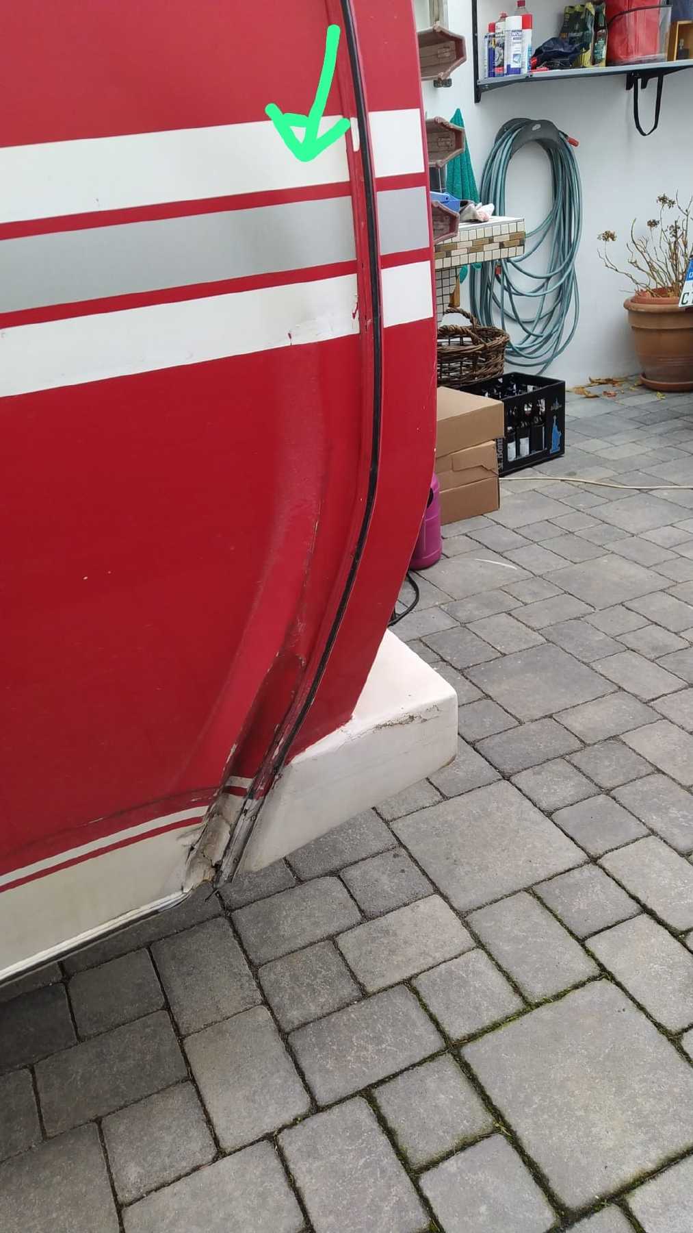

24 Apr. 2025 22:51Einen schönen, guten Abend @ alle,Hallo Carla,
auf den Bildern, die Du bei der Vorstellung eingestellt hast, sieht es so aus, als ob "Frau Müller" im Heckbereich wohl mal Fremdkontakt hatte.
dass Frau Müller mal Fremdkontakt hat Daniel ja schon gut erkannt.
Der Karosseriebauer kommt dann wahrscheinlich am Samstag.
Hat jemand Erfahrungen, wie wir die Delle/Knicke am Besten wieder weg bekomme ohne dabei das Heck zu zerfetzen? Drücken, ziehen oder vielleicht ein Trick?
So sieht es an beiden in etwa gleich Seiten aus. Für mich sieht es so aus, als ob da langsam und mit dem kompletten Heck irgendwo dagegengefahren wurde.
Da an der Fahrerseite das Alu unten im Knick tatsächlich auf einer Länge von ca. 6-8 cm eingerissen ist, möchte ich daran, bevor ich im Heck die neuen Sperrholzplatten montiere. Denn zur Zeit komme ich da ja auch ggf von innen dran.
Der Vorbesitzer hat versucht GFK darauf zu plazieren. Das konnte ich einfach abnehmen.
Der Karosseriebauer meinte notfalls nieten wir etwas drauf und achten dabei darauf, dass die Nieten auf beiden Seiten gleich sitzen. Das würde ich ganz gerne vermeiden!
Von unten ist die Bodenplatte in der Stoßstange ein bisschen (maximal drei cm) offen. Von unten überlappt die Stoßstange die Bodenplatte bestimmt um 6-8 cm und auf der Stoßstange liegt noch vom Vorbesitzer ein Brett.... Da die Bodenplatte an der Stelle aber scheinbar regulär zu Ende ist, muss ich mal fragen... Soll das so sein?
Ich würde den Spalt (der durch das Ausbeulen ggf noch mehr wird) verschließen indem ich von unten ein Brett bzw Siebdruckpaltte anschraube, das hinten an der Stoßstange dick mit mit Dekasil eingeschmiert ist.

Hallo Carla,
bei unserem Hobby (Baujahr 1987) sieht der Abschluss unterhalb der Stoßstange so aus:
Die Bodenplatte hat hinten eine Abschlussleiste, welche zwischen GFK und Bodenplatte eingepasst ist. (Ich glaube, dass dies bei uns noch die original Konstruktion ist, bin mir aber nicht sicher.)
Für das Richten der unteren Knicke müsste eigentlich gezogen werden und gleichzeitig das Alublech gerichtet werden. (So habe ich es bis jetzt bei PKW Karosserien gemacht.) Aber ob die Hobby -Konstruktion das aushält, weiß ich nicht.
Gruß Daniel
Gruß Daniel

25 Apr. 2025 03:04 - 25 Apr. 2025 03:05
Hallo Carla,
ich hatte bei meinem Hobby daselbe Problem. Ich hatte das Aluminiumblech langsam zurück gedengelt. Wenn du das machst, dann schön langsam an jeder Stelle am besten mit einem
Stück Brett kräftig schlagen. Keine Bange da passiert nichts. Aber komm erstmal zum Treffen dann können wir dir richtig weiter helfen.
LG DJ Andy

25 Apr. 2025 06:34
Hallo Andy,
so ähnlich hatte ich es vor.
Einer "drängelt" oben mit einem Brett und der andere drückt von unten raus. Alles natürlich mit Gefühl ;0)
Wenn das nicht klappt, machen wir von innen auf und versuchen, ob wir von da besser ran kommen.
Daher kann das nicht bis zum Treffen warten, weil wir mit dem offenen Heck nicht fahren können...
