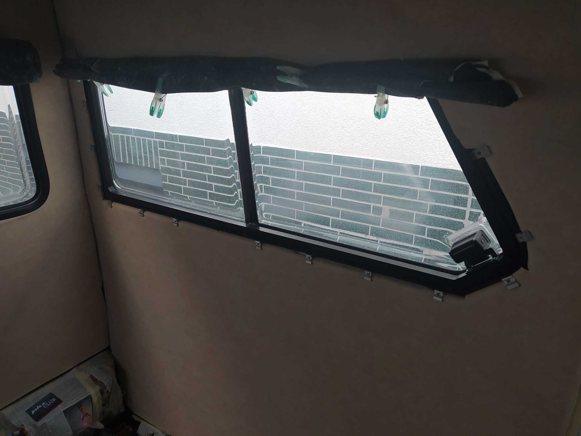

N´Abend @ all,
Heute war wieder arbeitsreich, aber erfolgreich ;0)

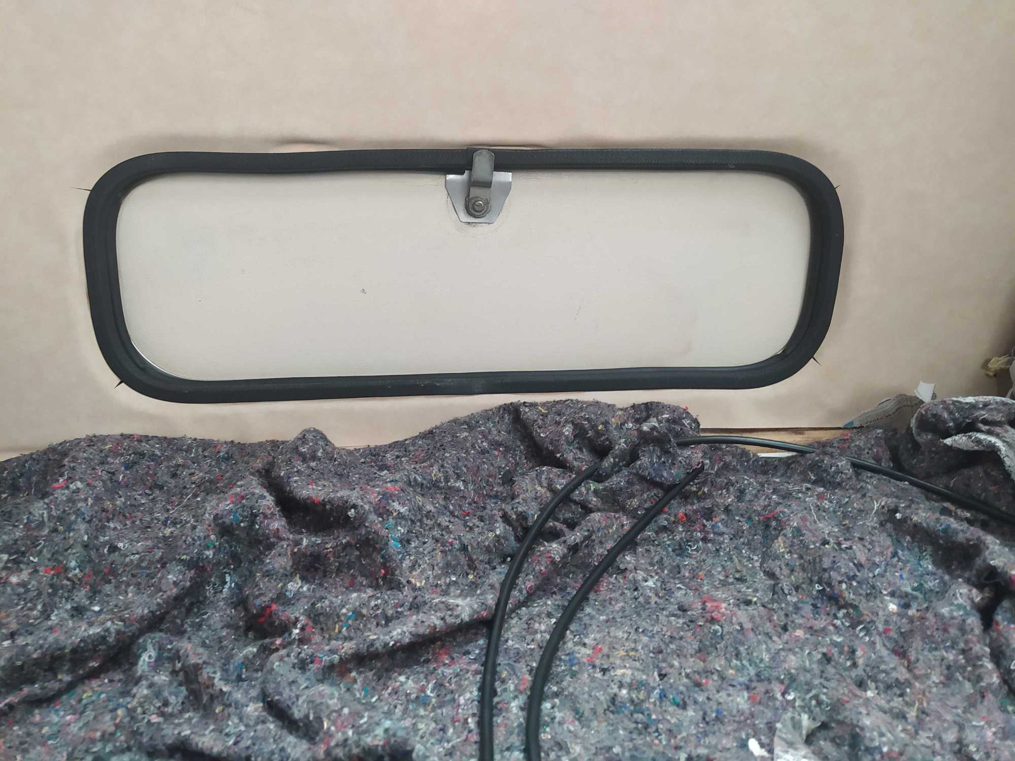

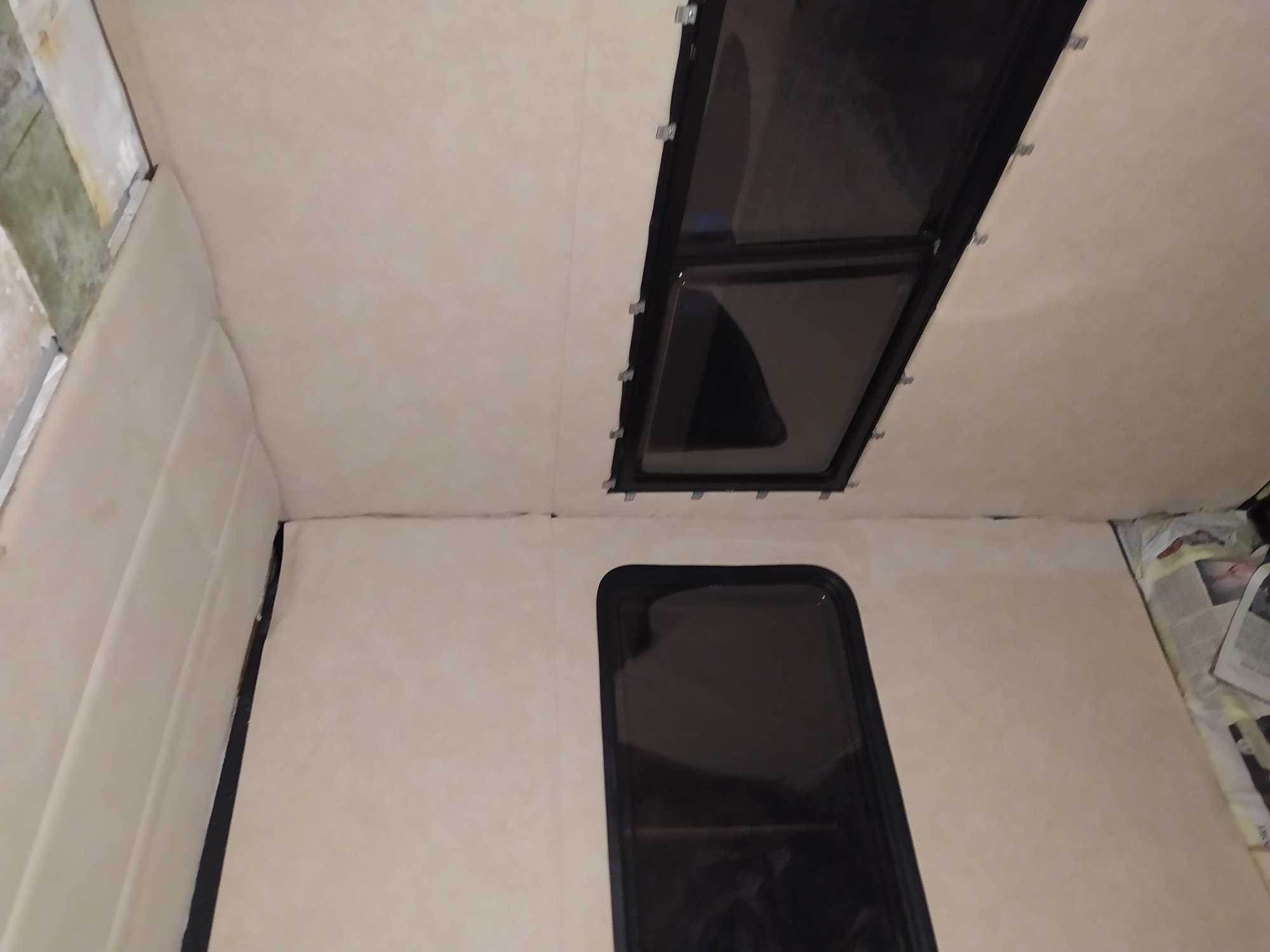

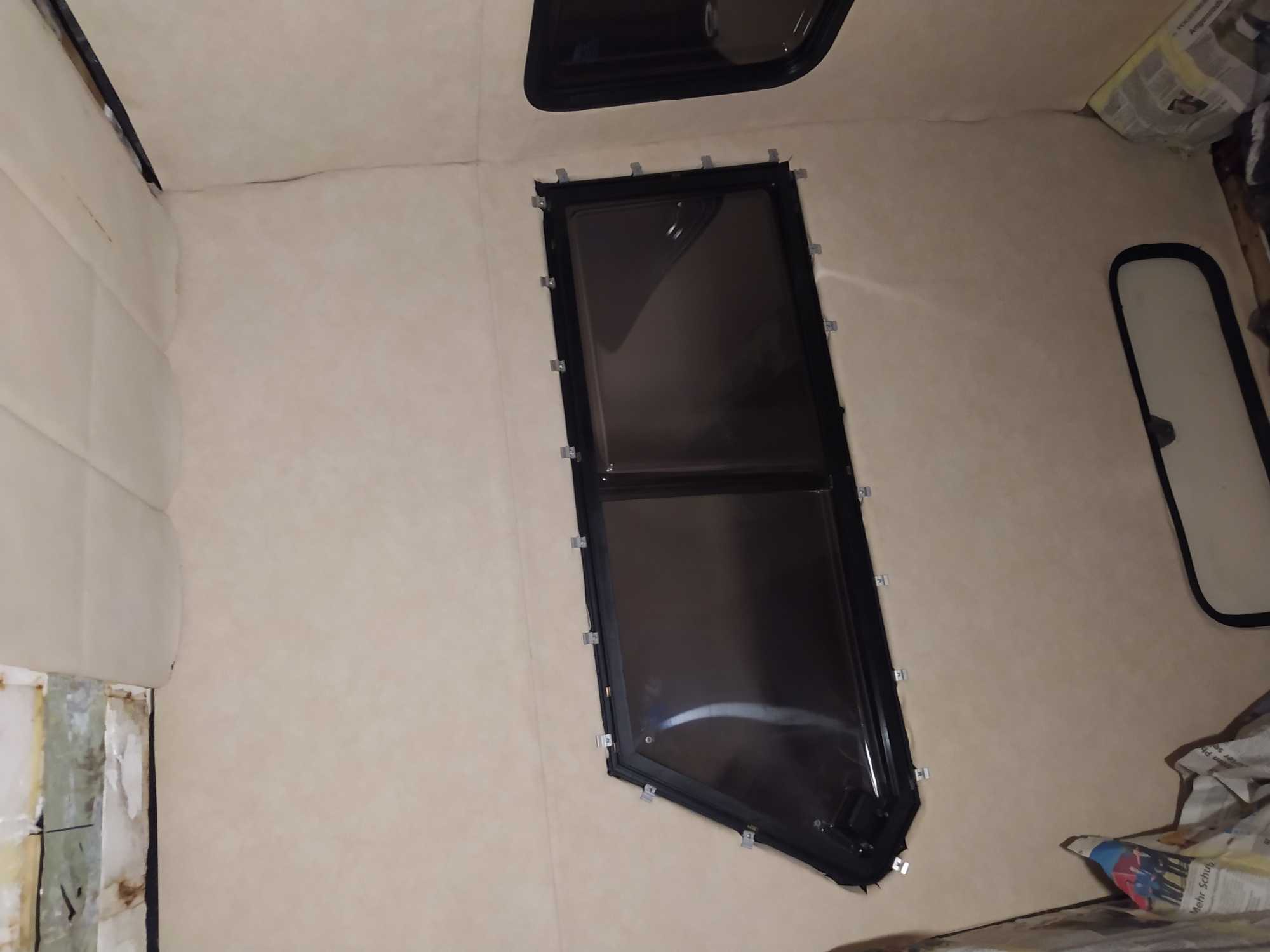

Das Dachfenster über dem Heckbett, die beiden Seitenfenster und das Heckfenster (bis auf die äußere Rundschnur ;0) ) sind wieder drin.
Ich war die meiste Zeit damit beschäftigt das Dekasiel des Vorgängers aus der Dichtung des Heckfensters zu entfernen. Obwohl es sich erstaunlicher Weise immer noch abtupfen ließ, war das eine Arbeit für einen der Mutter und Vater erschlagen hat ;0)
Mein Mann hat derweil den Wasserhahn im Bad ersetzt. Der kam ohne Montageanleitung und so hat es etwas gedauert bis wir den Dreh raus hatten...
Außerdem hat er den Fahrradträger aufgehübscht. Wenn die Dichtschnur im Heckfenster drin ist, kommt er wieder dran.
Die Löcher auf dem Dach hat er auch provisorisch geflickt. Er sieht noch keinen Sinn darin den Dachträger wieder zu montieren, daher hat er sich noch ein bisschen gesträubt das Provisorium, das Wilfried empfohlen hat, umzusetzen. Ich weiß noch nicht wie ich ihn überzeugen kann, dass der Träger zu Frau Müller gehört...
Montag werde ich mich dann nochmal an der Runddichtung vom Heckfenster versuchen und putzen, putzen, putzen...Mittwoch wird dann noch gepackt und dnn geht´s los :0)

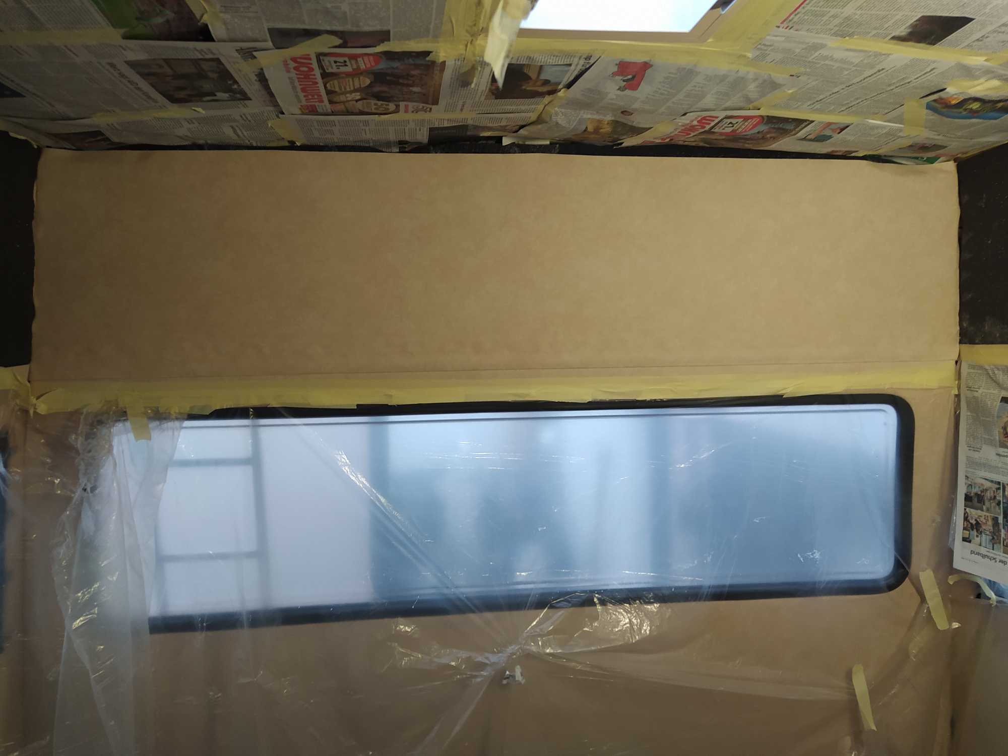

Hallöle,
da ich bemerkt habe, dass ich wieder Bilder in meinen Beitrag hochladen kann, berichte ich mal weiter ;0)
Nach dem kleinen Rückschlag bei der Materialbeschaffung, konnte ich zwei Wochen später dann doch noch weiterarbeiten.
Als erstes habe ich den Heckbereich komplett abgeklebt. Ich wollte unbedingt vermeiden, dass der Sprühkleber irgendwo landet, wo er nicht hingehört.
Das original Kunstleder Skai palena Perla ist lauf der Rückseite leider nicht schaumiert. Daher wurde als erste Schicht der Schaumstoff (2mm) auf das Sperrholz geklebt.
Nach dem Zuschnitt des originalen Skai Kunstleders im Wohnzimmer...
Wurde die erste Schicht des Kunstleders auf den Schaumstoff verklebt.
Weiter geht´s im nächsten Beitrag...

...Weiter geht´s ;0)

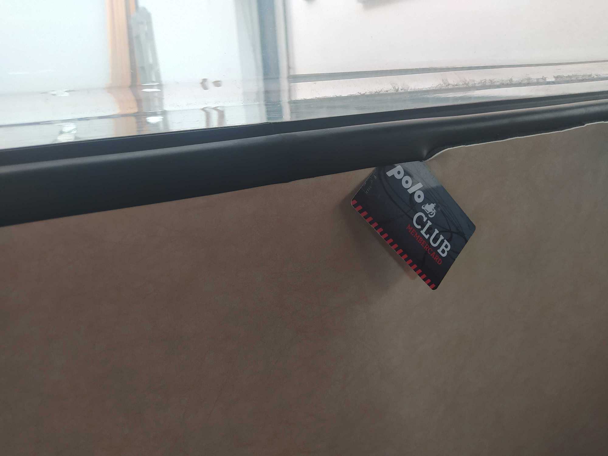

Die Klubkarte war ein gutes Hilfsmittel um den Schaumstoff und das Kunstleder unter die Gummidichtung des Heckfensters zu schieben.
Dazu habe ich eine Frage an Euch
Als wir den provisorischen Vorhang und die Aluleiste, durch die die Schrauben für den Fahrradträger mehr Halt bekommen sollen, abmontiert haben, haben wir gesehen, dass Frau Müller im Gummi der Heckscheibe, knapp darüber und auch hinter der Aluleiste wieder nass ist.
Kann es sein, dass die Dichtung des Fensters die 3mm vom Schaumstoff und dem Kunstleder braucht um endgültig dicht zu werden? Oder ist es wahrscheinlicher, dass wir zu weig Dekalin unter die Leiste im Heck gemacht haben? Was meint ihr?
So schaut es fast fertig aus. Da wir letztes Wochenende noch geplant hatten mit Frau Müller kurz unterwegs zu sein, hatte ich die Ausschnitte vorerst noch nicht komplett entfernt, damit wir noch einen Sichtschutz haben.
Jetzt haben wir zwei Wochen Urlaub und ich hoffe, dass am Ende der Wasserschaden im Heck beseitigt ist. Vielleicht schaffen wir es auch die Hängeschränke zu montieren und den Bettunterbau neu zu gestalten.
Ich werde berichten ;0)
Bis dahin....

17 Nov. 2025 19:07Moin Carla,Kann es sein, dass die Dichtung des Fensters die 3mm vom Schaumstoff und dem Kunstleder braucht um endgültig dicht zu werden? Oder ist es wahrscheinlicher, dass wir zu weig Dekalin unter die Leiste im Heck gemacht haben?
die Frage ist doch: wie stramm sitzt die Dichtung von außen? Kann da Wasser reinlaufen?
- Frau Müller
- Beiträge: 457
- Thanks: 225
17 Nov. 2025 19:31
du hast sie ja selbst mal in Augenschein genommen.
Ich würde sagen, dass die Dichtung von außen fest sitzt. Auch die Rundschnur liegt schön drin.
Um den Bezugstoff unter die Dichtung zu schieben habe ich die innere Rundschnur entfernt. Ich kann mich auch täuschen, aber ich hatte den Eindruck, dass die mit Bezugsstoff drunter schwerer rein ging. Deshalb kann ich mir vorstellen, dass die gesamte Dichtung durch die zusätzlichen 3 mm insgesamt strammer sitzt und deshalb dichter ist.
Es war auch nicht viel Wasser und ist mir daher auch erstmal nicht aufgefallen. Frau Müller stand während der regnerischen Zeit im September und Oktober komplett mit dem Heck im Regen und es war nur oben hinter der Dichtung nass. Seitlich war nichts.
Durch den Bezugsstoff sehe ich jetzt nur noch schlecht oder gar nicht mehr und es trocknet schlechter ab. Also wird es wieder stockig werden, wenn wir die Feuchtigkeit nicht in den Griff bekommen. Ich hab zwar den Stoff bewusst nicht komplett bis an die Dichtung verklebt, damit ich ihn wieder unter der Dichtung raus machen und ab und zu mal nach der Feuchtigkeit schauen kann, aber das beunruhigt mich schon ein bisschen.
Ich weiß echt nicht mehr wo ich noch suchen soll.... Naja... Wir versuchen jetzt erstmal noch die Leiste oben satt abzudichten und dann müssen wir halt beim nächsten Regen schauen was passiert

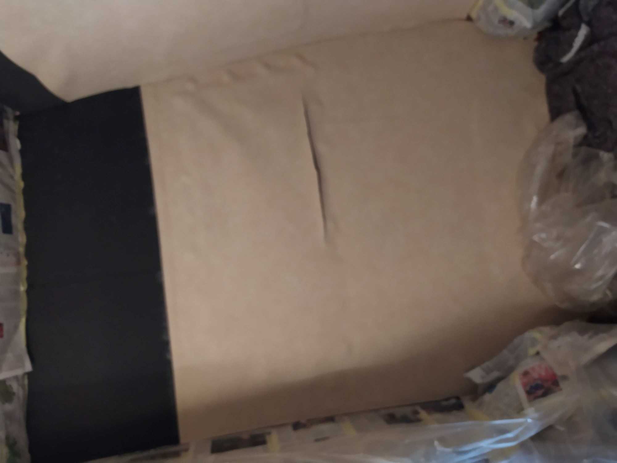

heute ging´s mal wieder ein bisschen weiter.
Frau Müller ist im Heck wieder chic ;0)
Leider kann man jetzt schon sehen, dass die Originalfarbe des Kunstleders leider doch nicht ganz passt... Vielleicht ist Palena Perle doch nicht Frau Müllers Originalfarbton für die Innenverkleidung...? Jetzt ist es fertig und bleibt auch so. Nur noch die zwei Deckenpaneelen und dann können die Schränke wieder dran.
Kann mir bitte mal jemand erklären wieso die Bilder bei mir teilweise verdreht sind und wie man das ändert?
