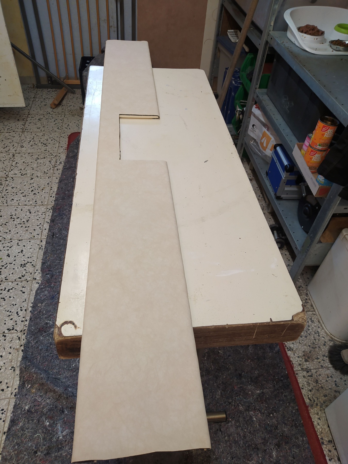

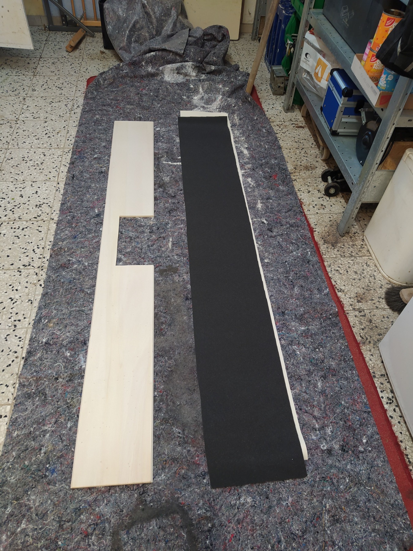

Zuerst haben wir den Ausschnitt für das Dachfenster in das Sperrholzbrett geschnitten. Wir waren der Ansicht, dass das vor dem Beziehen einfacher ist. Das zweite Brett hatte ich schon vor ein paar Tagen bezogen.

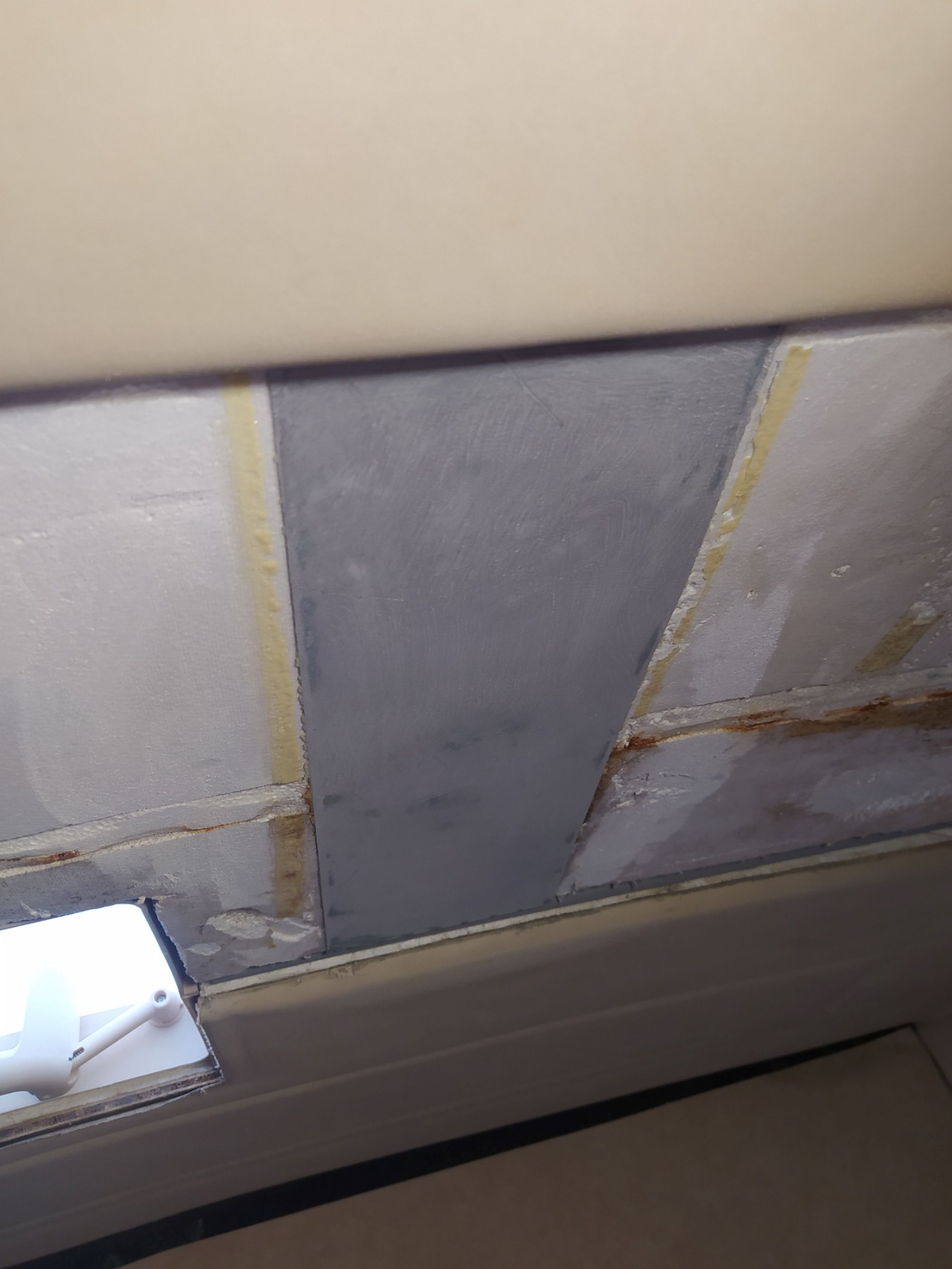

Danach habe ich das Aludachband, auf das die Paneelen geklebt werden, vom alten Kleber befreit. Theio meinte das wäre unnötig, aber ich wollte sicher gehen, dass der Kleber hält.

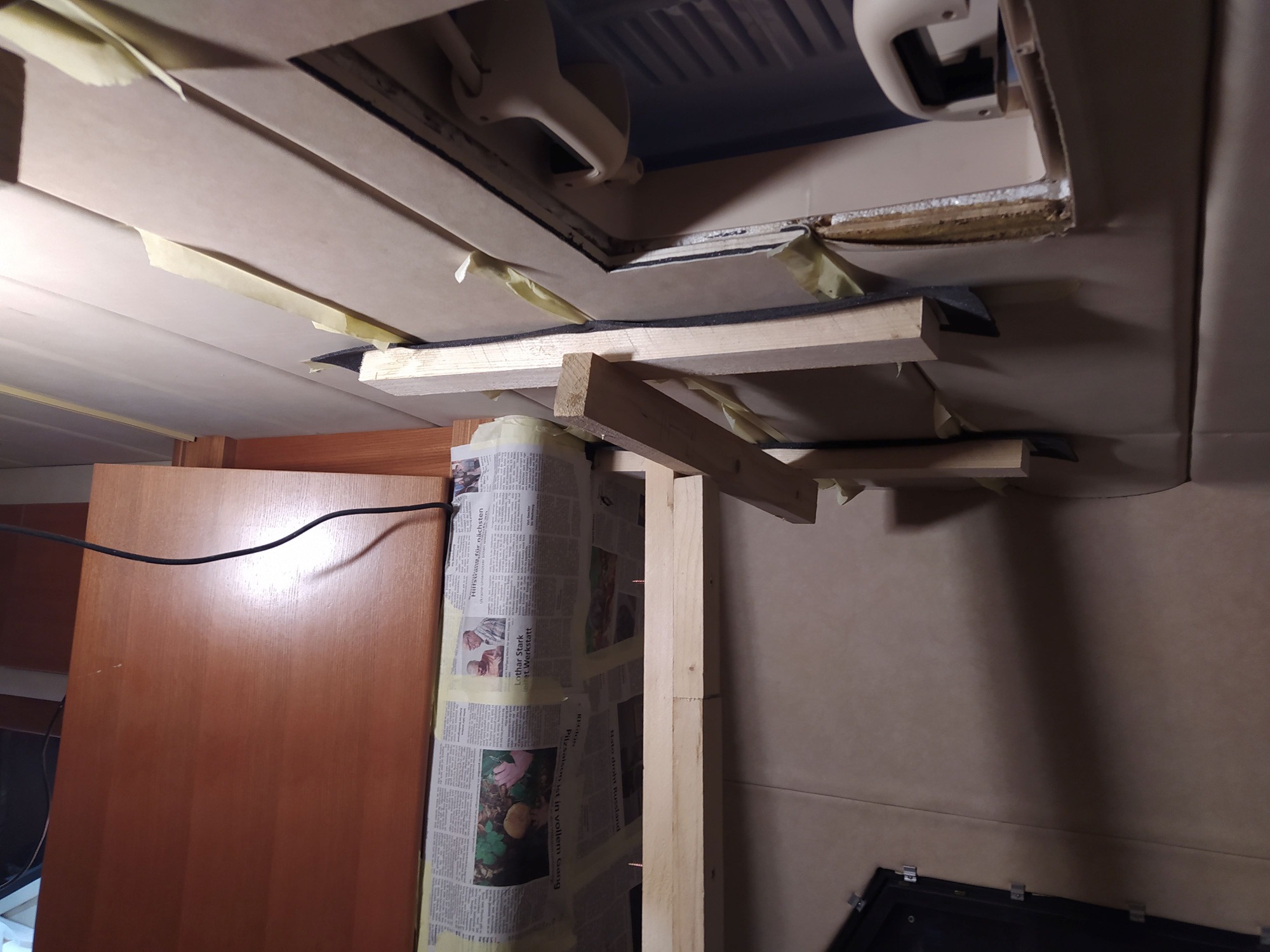

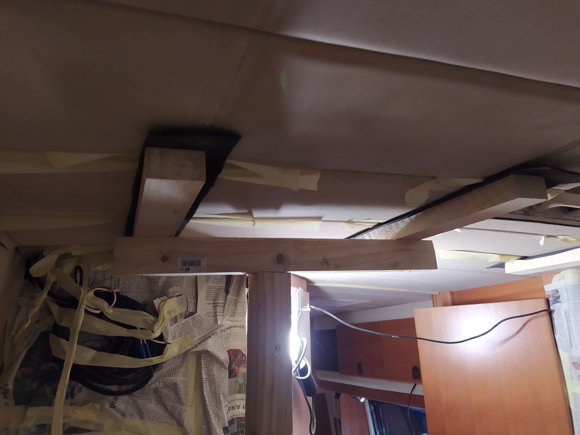

Theio hat derweil Stützen gebaut, um die Paneelen nach zu halten bis der Kleber trocken ist.
Jetzt hoffen wir, das der Kleber bei der doch recht kühlen Außentemperatur gut abbindet.

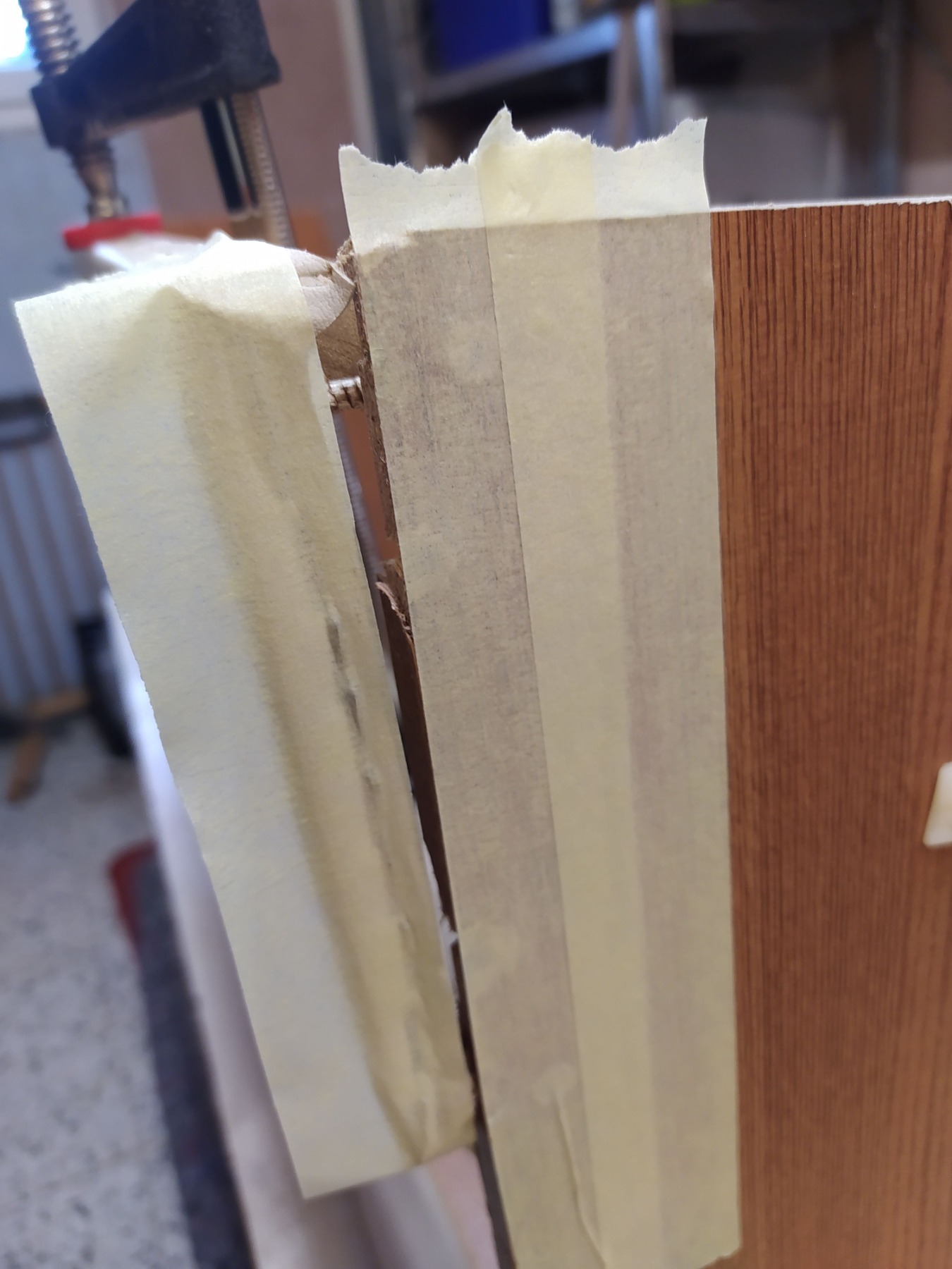

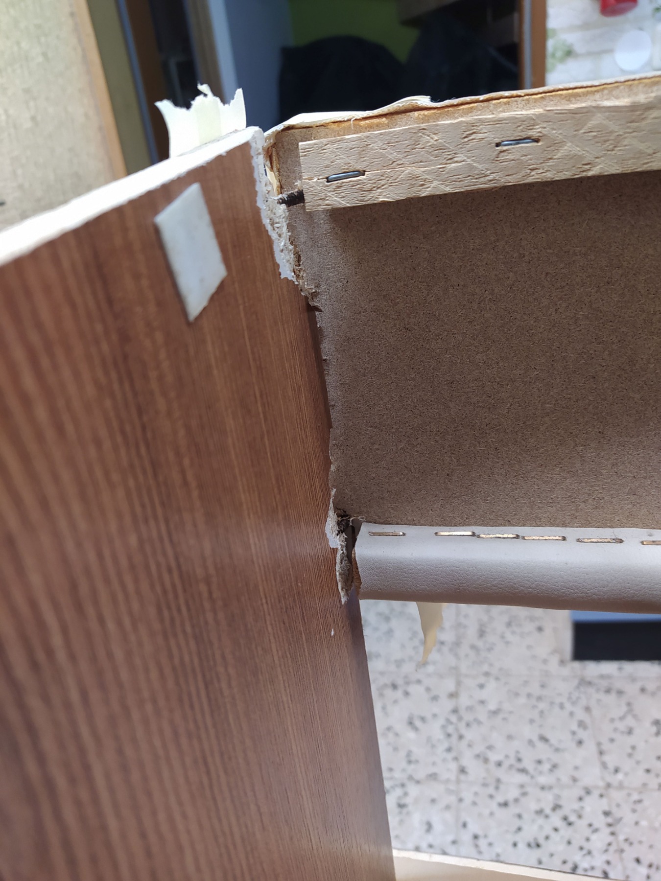

Außerdem haben wir noch den Wiedereinbau der Hängeschränke vorbereitet. Einer der Schränke musste repariert werden, weil er mit den durch die Feuchtigkeit verrosteten Schrauben festgegammelt war und beim Ausbau ausgebrochen ist.
Wir haben versucht die hohe Klebekraft des Caravanklebers zu nutzen. Ob es funktioniert hat, sehen wir morgen.

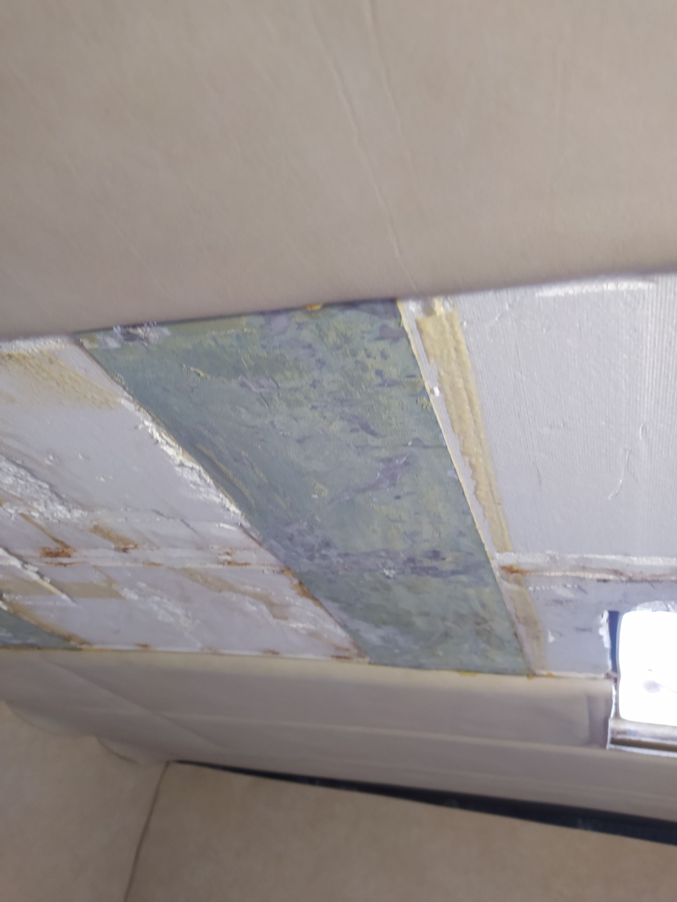

Ich freue mich schon darauf das restliche Zeitungpapier zu entfernen und damit die Beseitigung des Wasserschadens abzuschließen. Dann können die Stauramschränke und der neue Bettunterbau rein und wir können das Kapitel abschließen

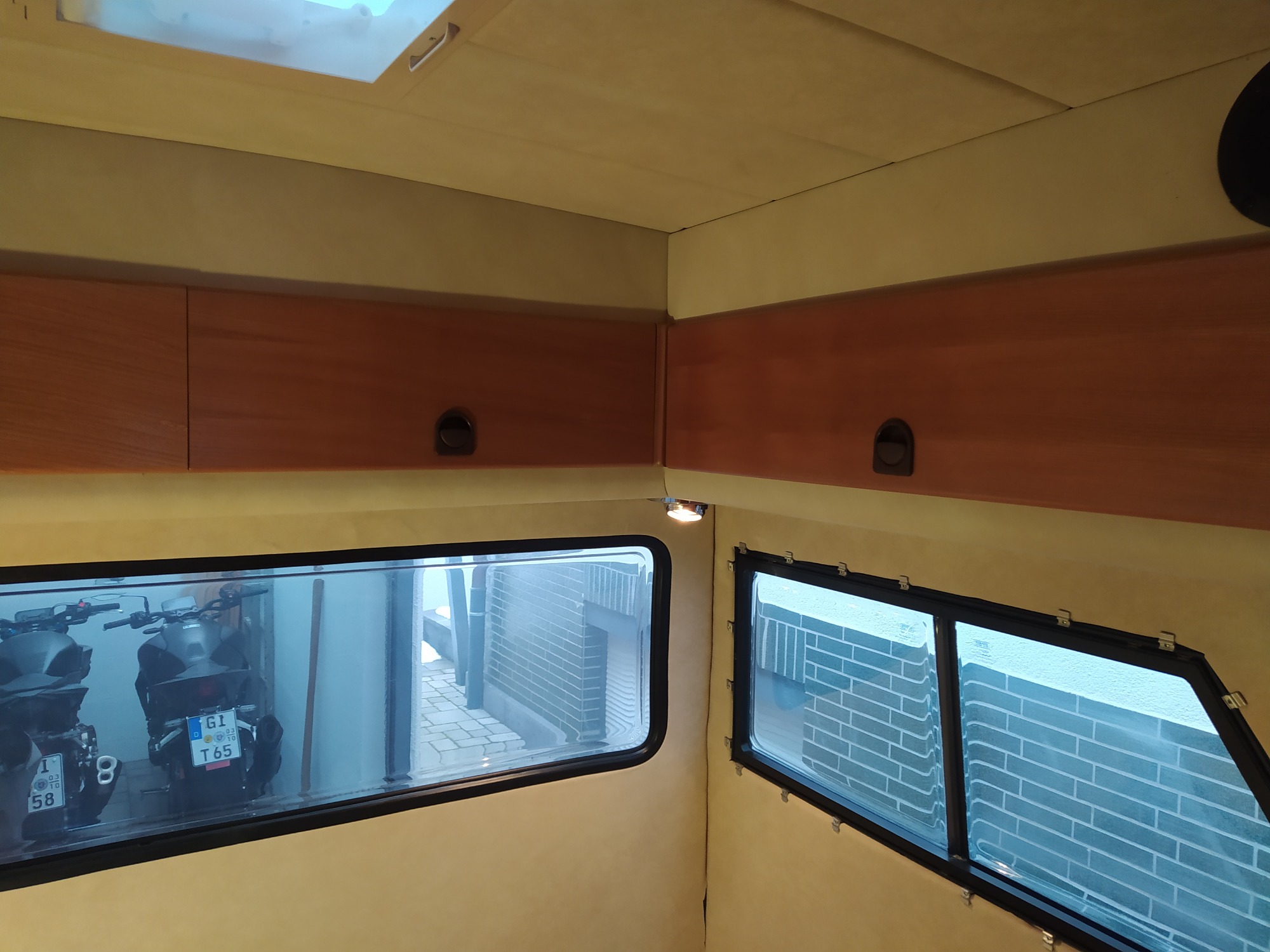

17 Jan. 2026 22:26Hallo Carla,Theio meinte das wäre unnötig, aber ich wollte sicher gehen, dass der Kleber hält.
ich widerspreche Theio ungern, aber da hat er unrecht. Immer den alten Kleber entfernen! Auch wenn Du mal Fenster neu eindichtest: Immer das alte Dichtmittel komplett abmachen. Sonst sieht das schon gut aus! Weitermachen!

Nochmal Hallöle,
Weiß denn auch jemand, ob der Unterschied zwischen der Innen und der Außentemperatur für den Caravankleber eine Problem ist?
Wir haben aktuell in Frau Müller die Heizung laufen und somit 16 Grad. Außen sind es 3...
Auf der Kartusche steht eine Verarbeitungstemperatur von 5- 25 Grad.

18 Jan. 2026 15:44
Moin Carla,
ich denke die Temperatur gilt am Verarbeitungsort. Wenn Du innen klebst wird es gut sein. Außen zu kalt!

18 Jan. 2026 16:10 - 18 Jan. 2026 16:12
Ja, so dachte ich auch.
Da wir die Paneelen an der Decke verklebt haben, war ich ein bisschen unsicher in wieweit das einen Einfluss auf den Kleber hat...
Wir lassen die Stützen jetzt noch mindestens bis morgen drunter und testen bei der Gelegenheit gleich mal wie lang die Gasflasche die Innentemperatur auf 16 Grad hält ;0)

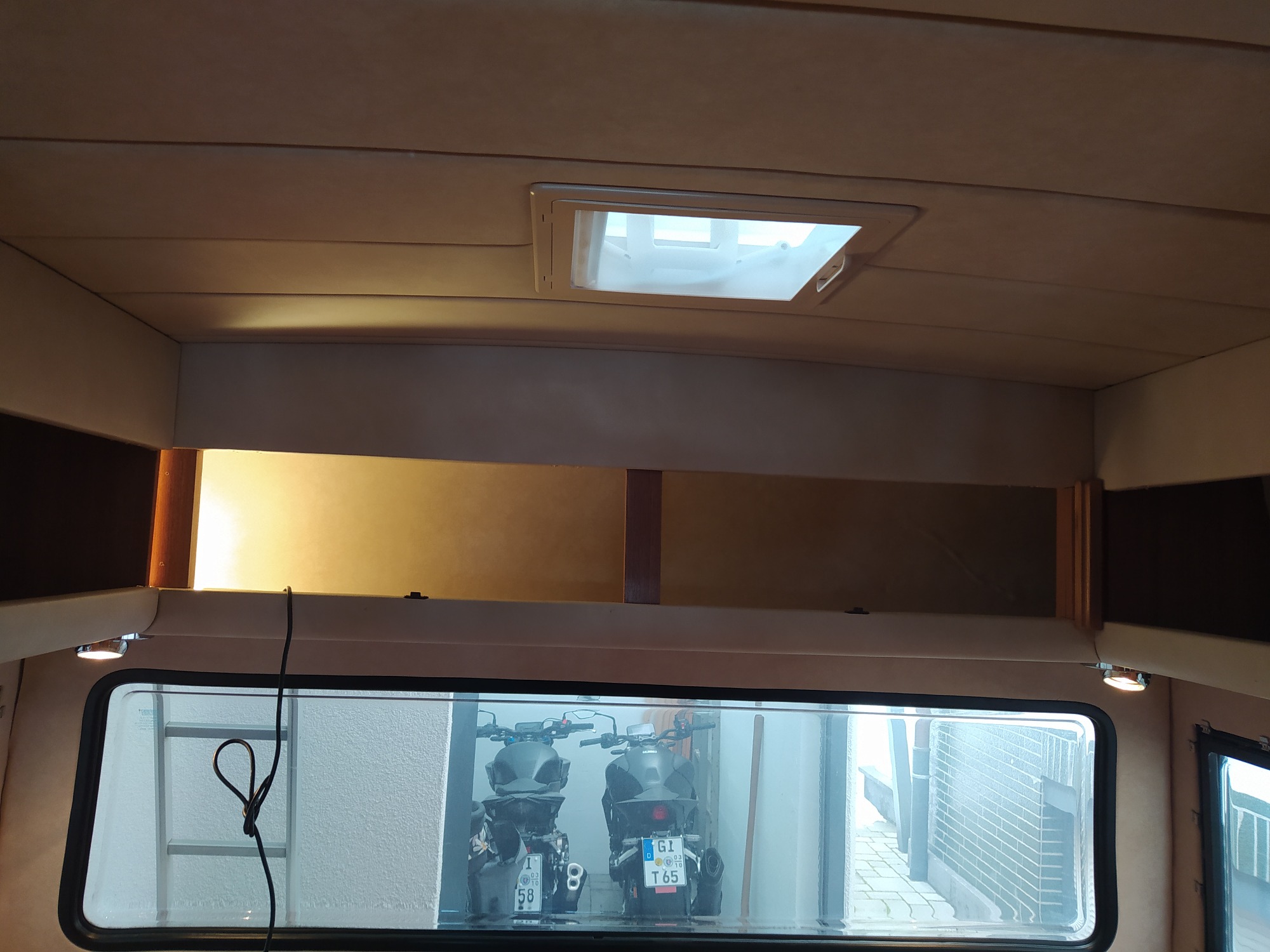

Die Schränke hängen wieder!

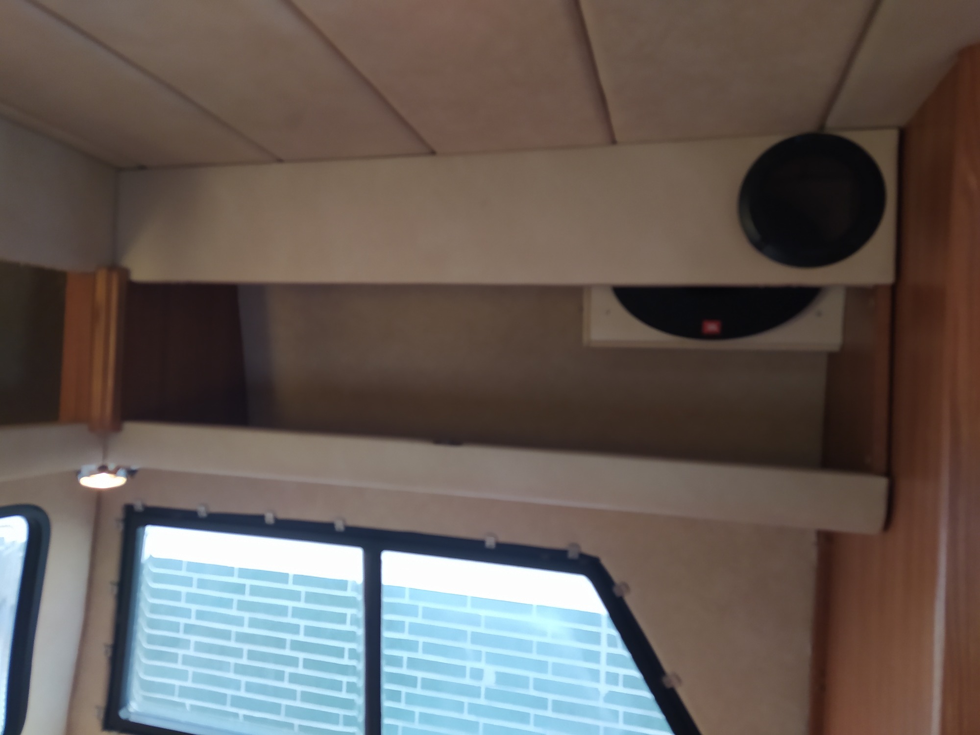

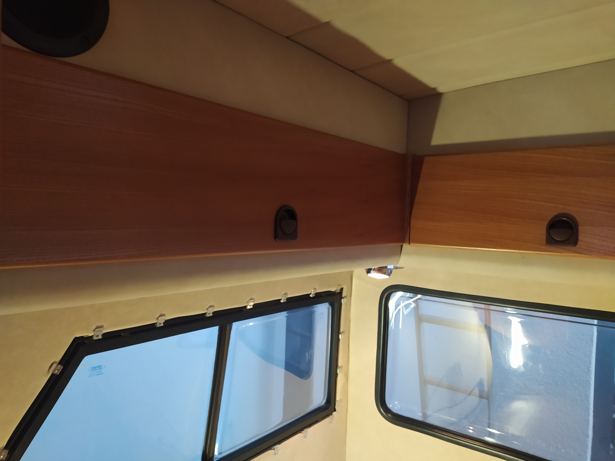

Theio hat sich mit dem Sound von Frau Müller beschäftigt.
Die Lautsprecher waren kaputt und der Klang war daher sehr schlecht.
Im Führerhaus hatte er sie schon ausgetauscht. Im Heck dann letzten Samstag.
Er hat die neuen Boxen so in den Schrank eingebaut, dass wir keine neuen Löcher machen mussten. Das war mir wichtig und, falls der Sound darunter leidet, werden wir das verkraften.
Ohne die Klappe kann man den Lautsprecher in der von Theio gebauten Box sehen.
Nun geht´s dann an den Unterbau vom Bett...
