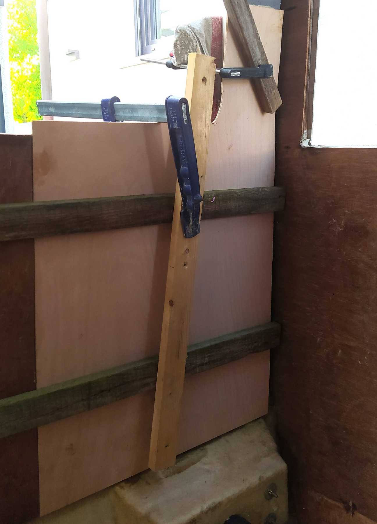

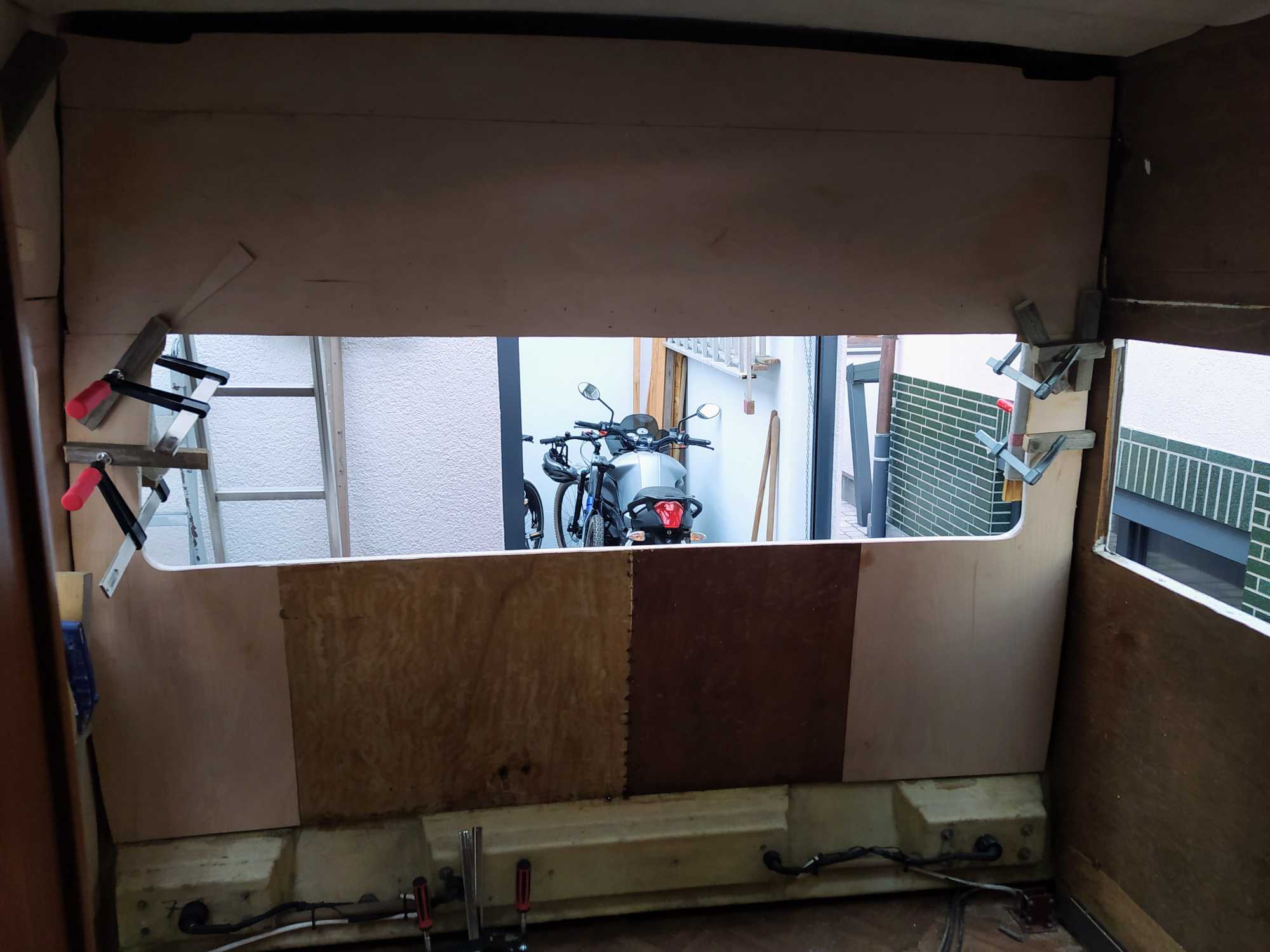

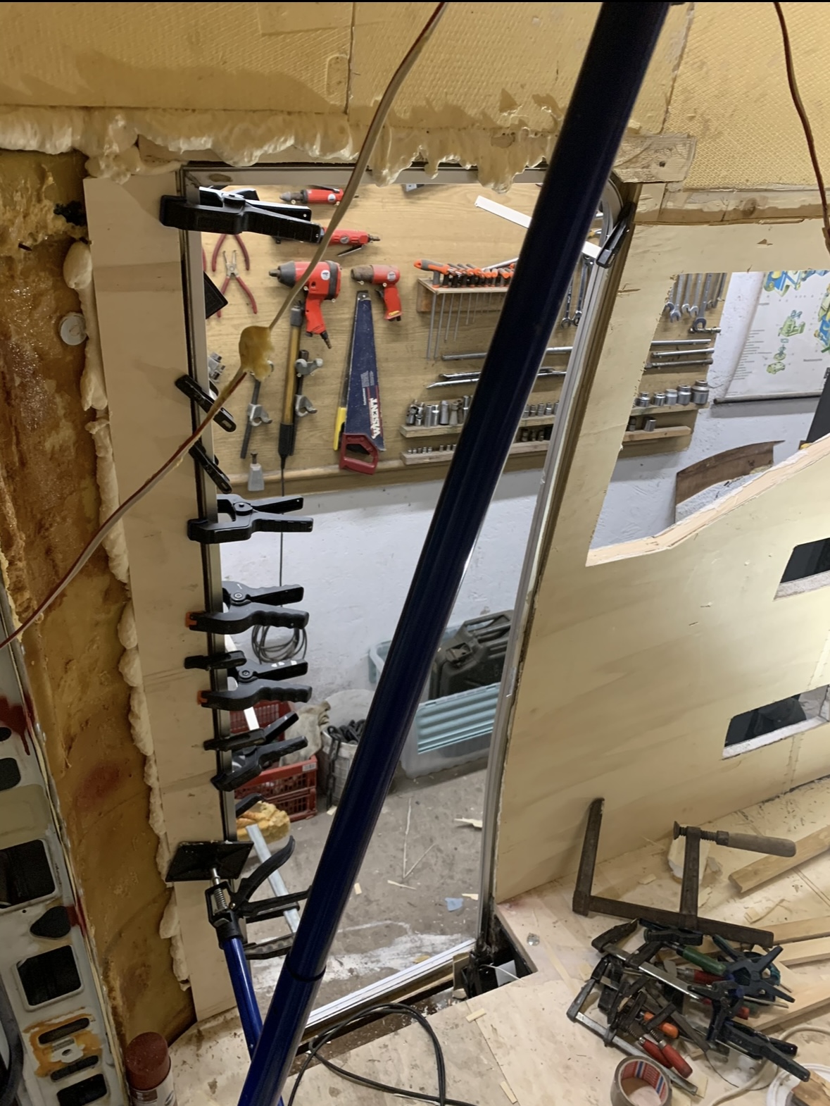

Wir würden von innen mit Brettern (zur Druckverteilung) und Latten so verspannen, dass ohne Kleber die Latte nicht mehr runterfällt.
Oder bekomme ich mit Schraubzwingen über die fehlenden Fenster genug Druck auf die Bretter?

zunächst freut mich, dass Ihr schon wieder beim Aufbau seit. Dier Antwort auf die erste Frage lautet: NEIN. Der Holzrahmen muss nur verklebt werden. Dazu gleich mehr, vorher noch ein Wort zu Schrauben: In Verbindung mit Aluminium grundsätzlich nur Edelstahlschrauben oder Tackerklammern aus Edelstahl verwenden. Auf Grund der elektrochemischen Spannungsreihe kommt es in Verbindung mit Feuchtigkeit zu einer chemischen Reaktion, die bei unedlen (verzinkten) Schrauben zu Oxidation (Alufraß) führt. Dabei muss die Schraube oder die Tackerklammer nicht mal unbedingt in Kontakt zum Alu kommen. Das Styropor dazwischen reicht aus.
Der Holzrahmen für die Serviceklappe wird nur benötigt, damit die Schrauben des Rahmen ausreichend halt haben. Nur so kannst Du den erforderlichen Druck auf das Dekaseal aufbringen.
Nun ein Wort zum Caravankleber. Grundsätzlich bei der Verarbeitung Einmal-Handschuhe tragen. Das Zeug klebt wie Sau. Es wird nicht zu dick aufgetragen. Möglichst mit einem Zahnspachtel verteilen. Der Kleber hat die Eigenschaft in Verbindung mit Wasser aufzuquellen. So füllt er Lücken im Styropor oder Holz auf. Dieses Aufquellen kann aber auch dazu führen, dass z.B. das Alublech zwischen zwei Klemmpunkten weggedrückt wird. Deshalb immer ausreichend Schraubzwingen verwenden und lange Holzleisten unterlegen. Da wo alte Schraubernlöcher sind, Papier unter die Holzleisten. Der Kleber quillt aus den Löchern raus und klebt Dir außen Deine Klemmleiste fest. Wie das bei mir bei der Serviceklappe aussah:
Wenn ich den Kleber aufgetragen habe, sprühe ich vor dem Einsetzen des Holz mit einer Sprühflasche Wasser auf den Kleber. Rausgequollener Kleber läßt sich nach dem Aushärten mit einem Cutter oder Multitool abschneiden.
Genau richtig. Ich habe z.B. auch mit Türrahmen- oder Deckenspannern gearbeitet.Wir würden von innen mit Brettern (zur Druckverteilung) und Latten so verspannen, dass ohne Kleber die Latte nicht mehr runterfällt.
Das würde ich auf jeden Fall zusätzlich machen.Oder bekomme ich mit Schraubzwingen über die fehlenden Fenster genug Druck auf die Bretter?
Schau Dir mal die Bilder von Dirk in dem anderen Thread an. Da haben wir so etwas ähnliches gerade erst gemacht.

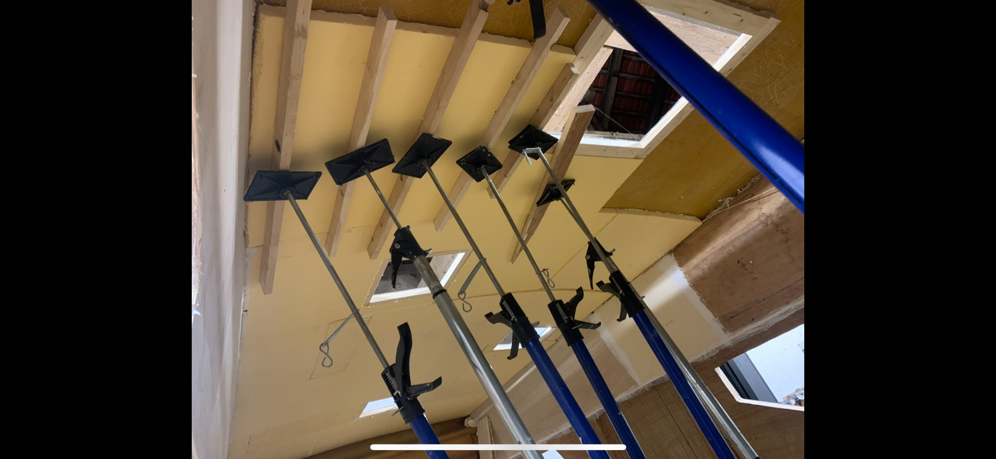

wir haben bei uns aus finanziellen Gründen aufgrund der Menge nicht den Caravancleber nehmen können sondern haben uns für den Montagekleber P85 der Firma Otto Coll entschieden.

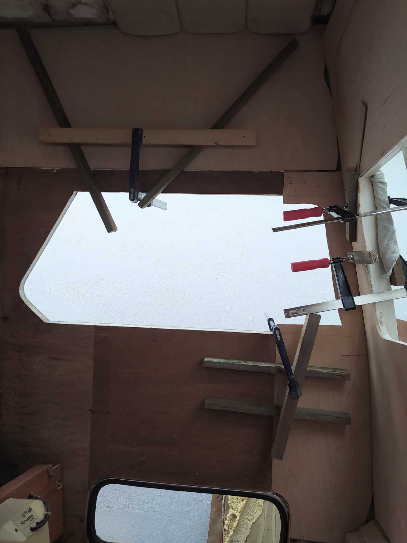

Zur Verwendung hat ja Wilfrid bereit alles gesagt. Bei Arbeiten über Kopf empfehle ich kompfbedeckungen da herausquellen an Nahtstellen nicht zu vermeiden ist...und Terpentin oder Terpentinersatz das war einzige was vor dem aushärten noch Reste entfernen konnte.

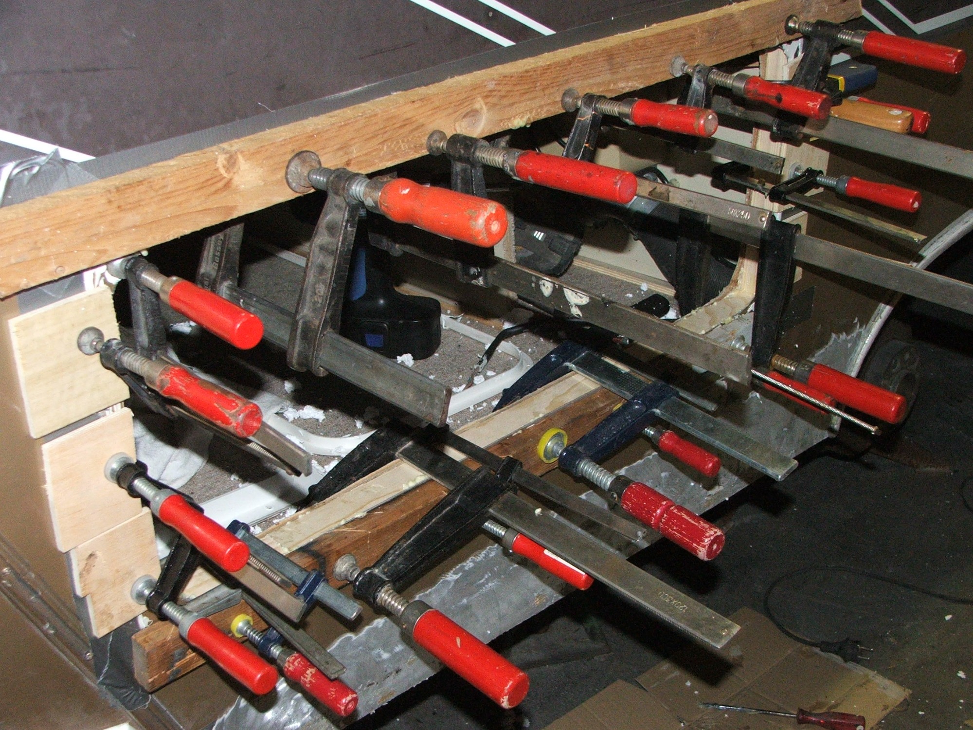

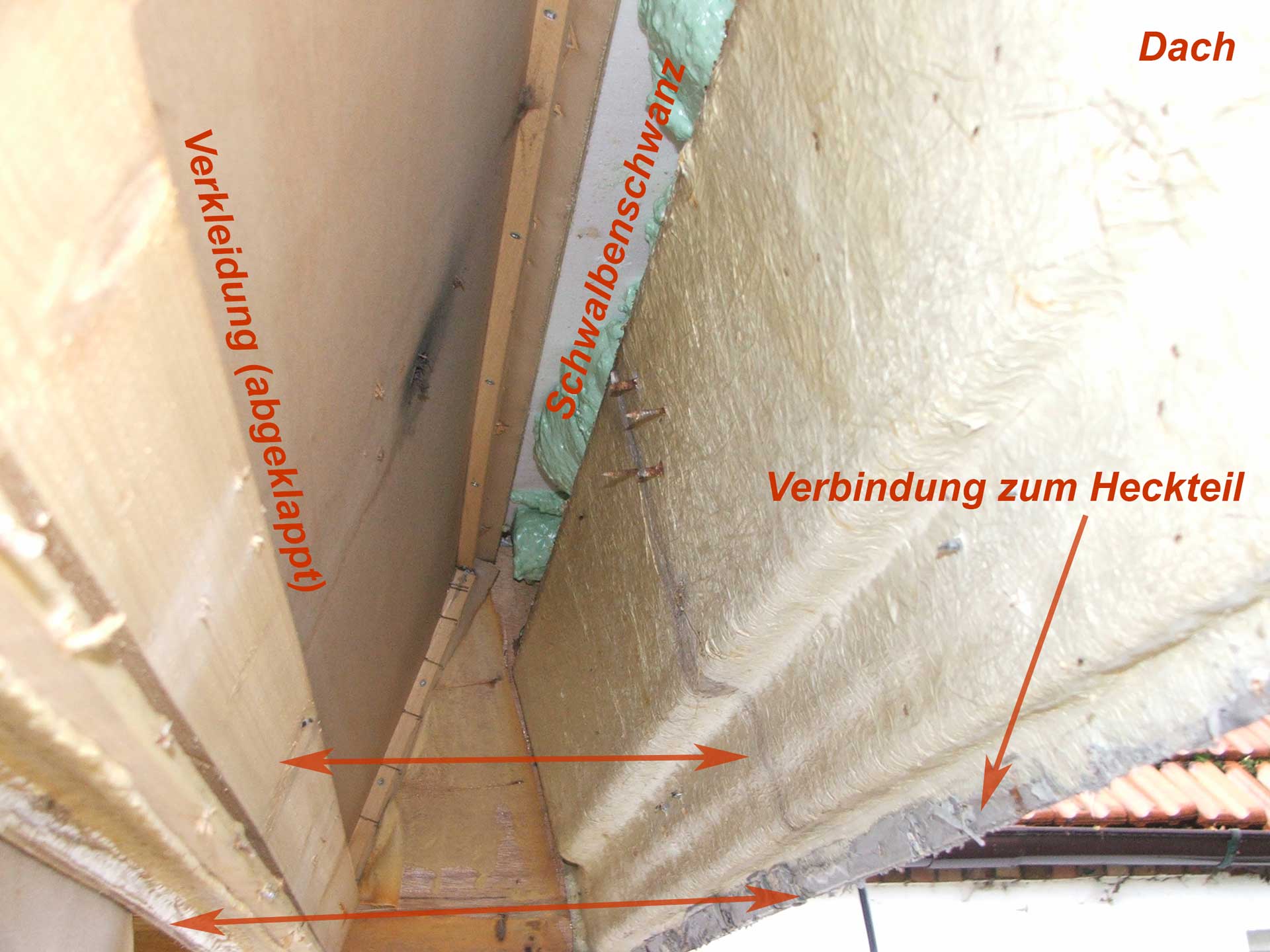

anbei ein paar paar Bilder wie wir gewisse Vorgänge gestaltet haben.

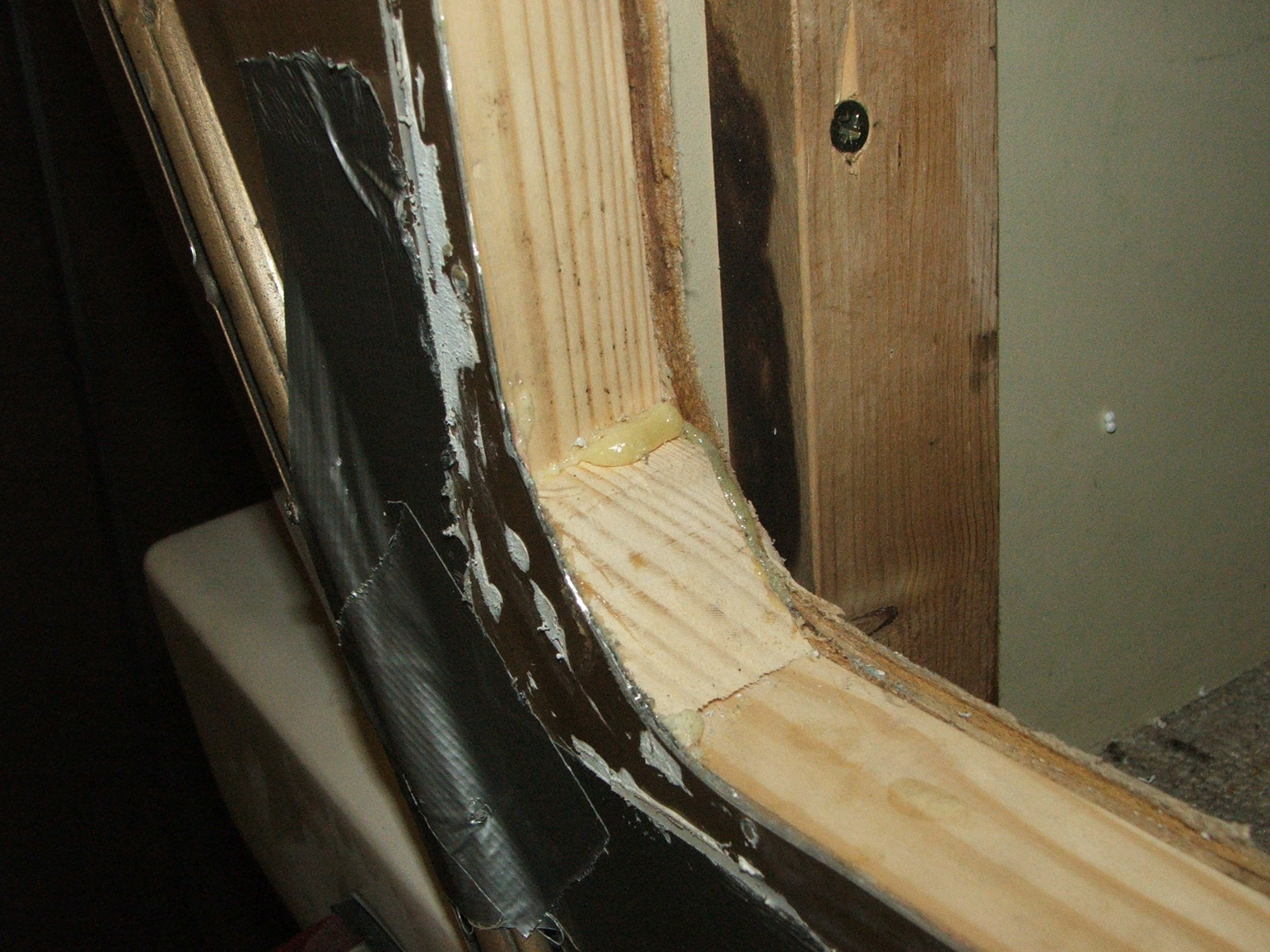

Hier die Unterfütterungen aus Holz in allen Rahmen und für die Dachträger.
Eine Möglichkeit der Pressungen für die Rahmen.
Hier noch eine Möglichkeit der Verspannung an der Decke.

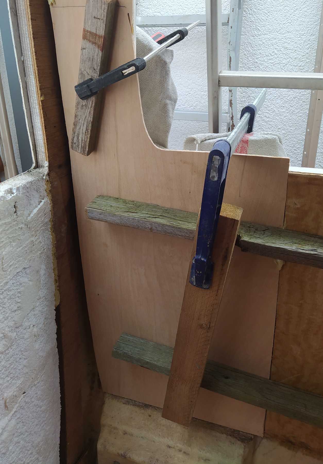

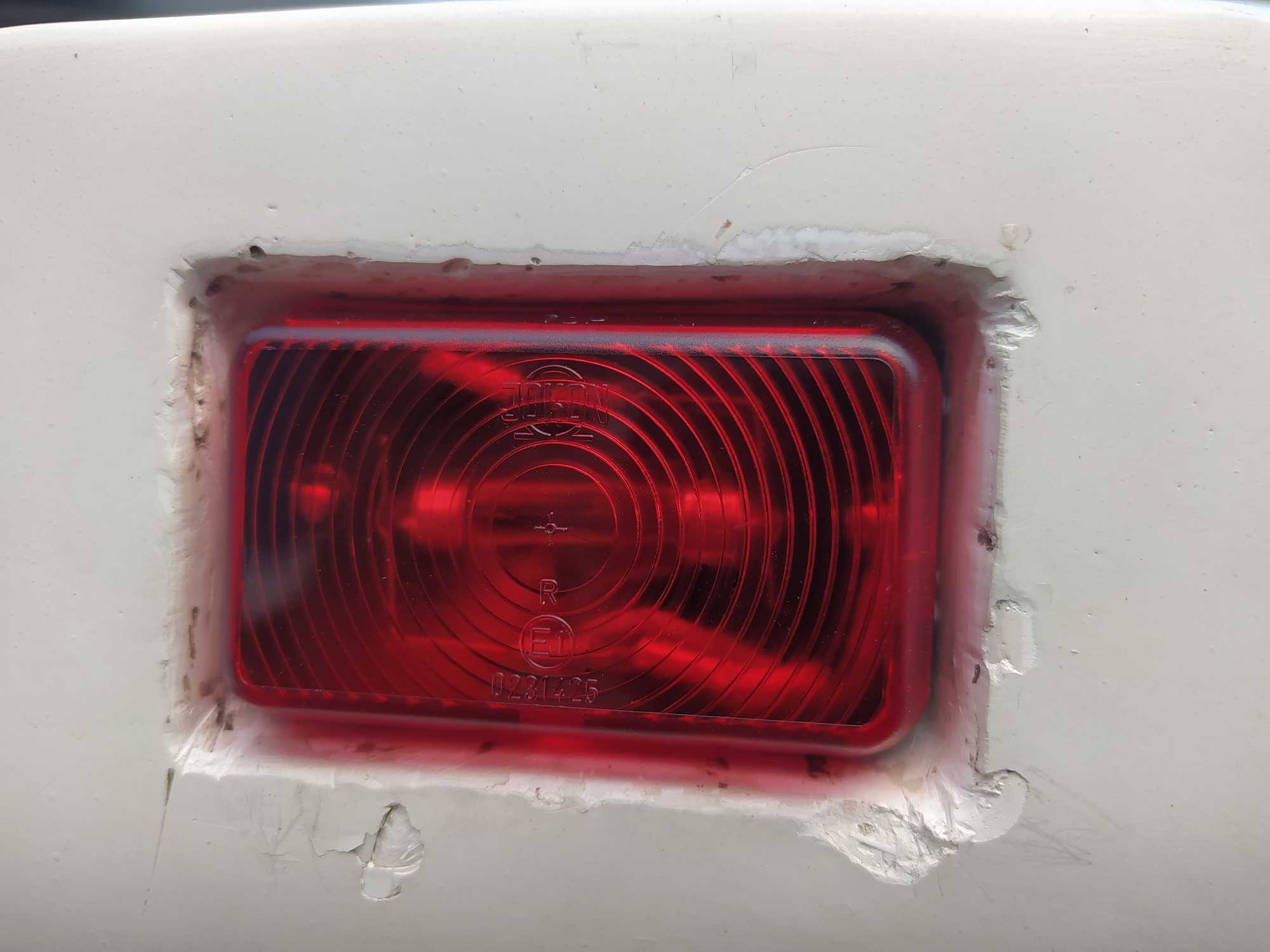

heute war wieder Großkampftag und es kommen die Bilder, die ich letzte Woche versprochen habe.

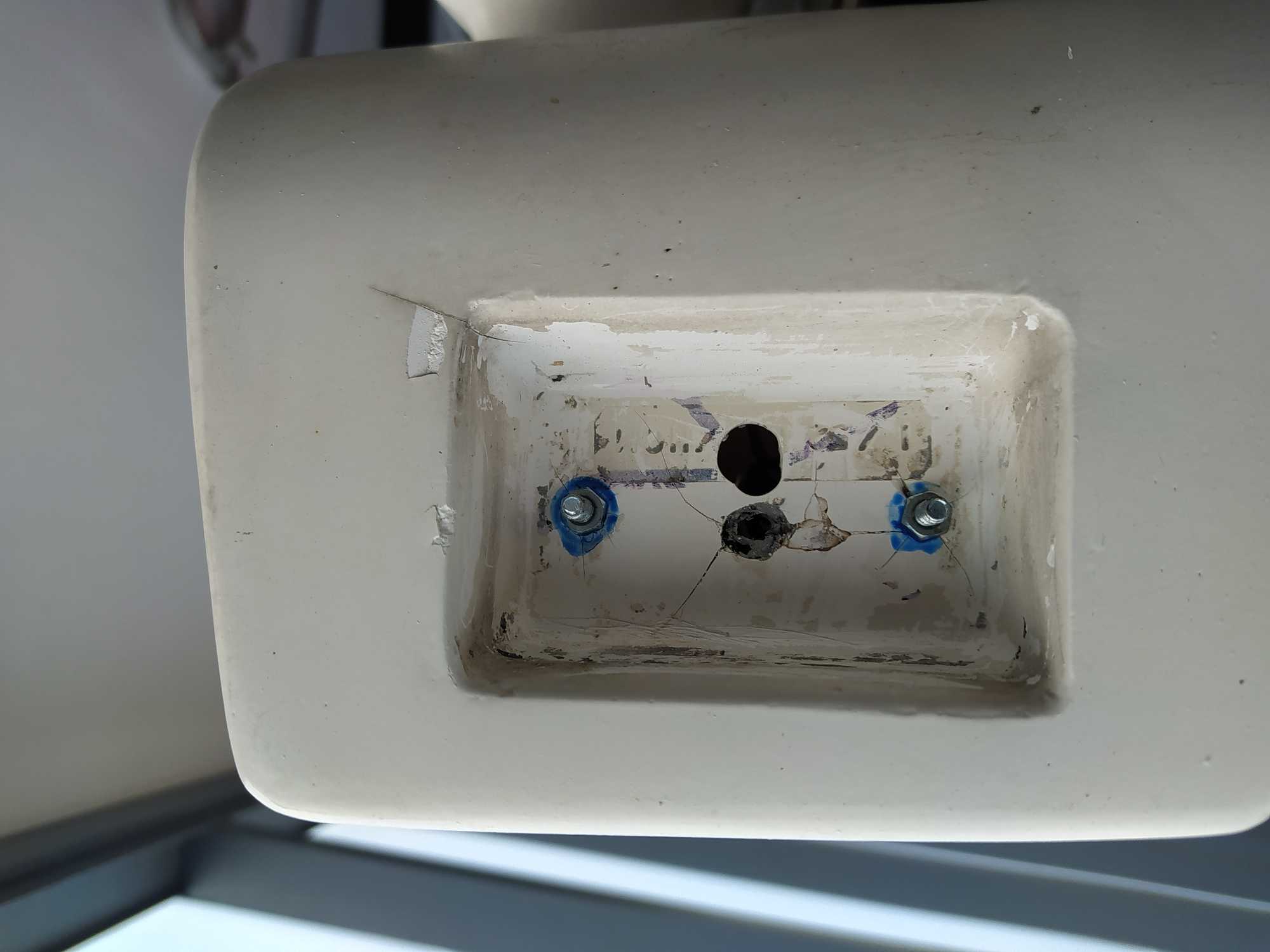

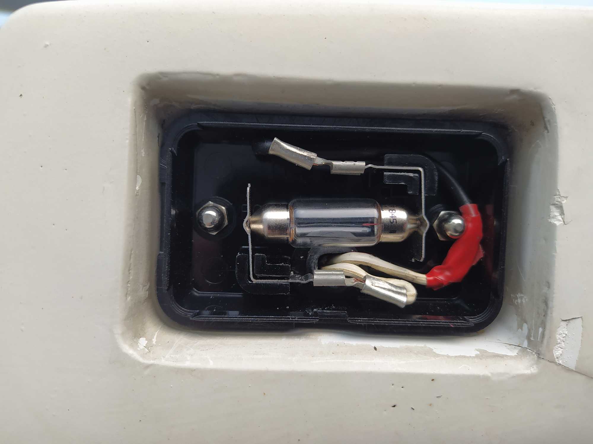

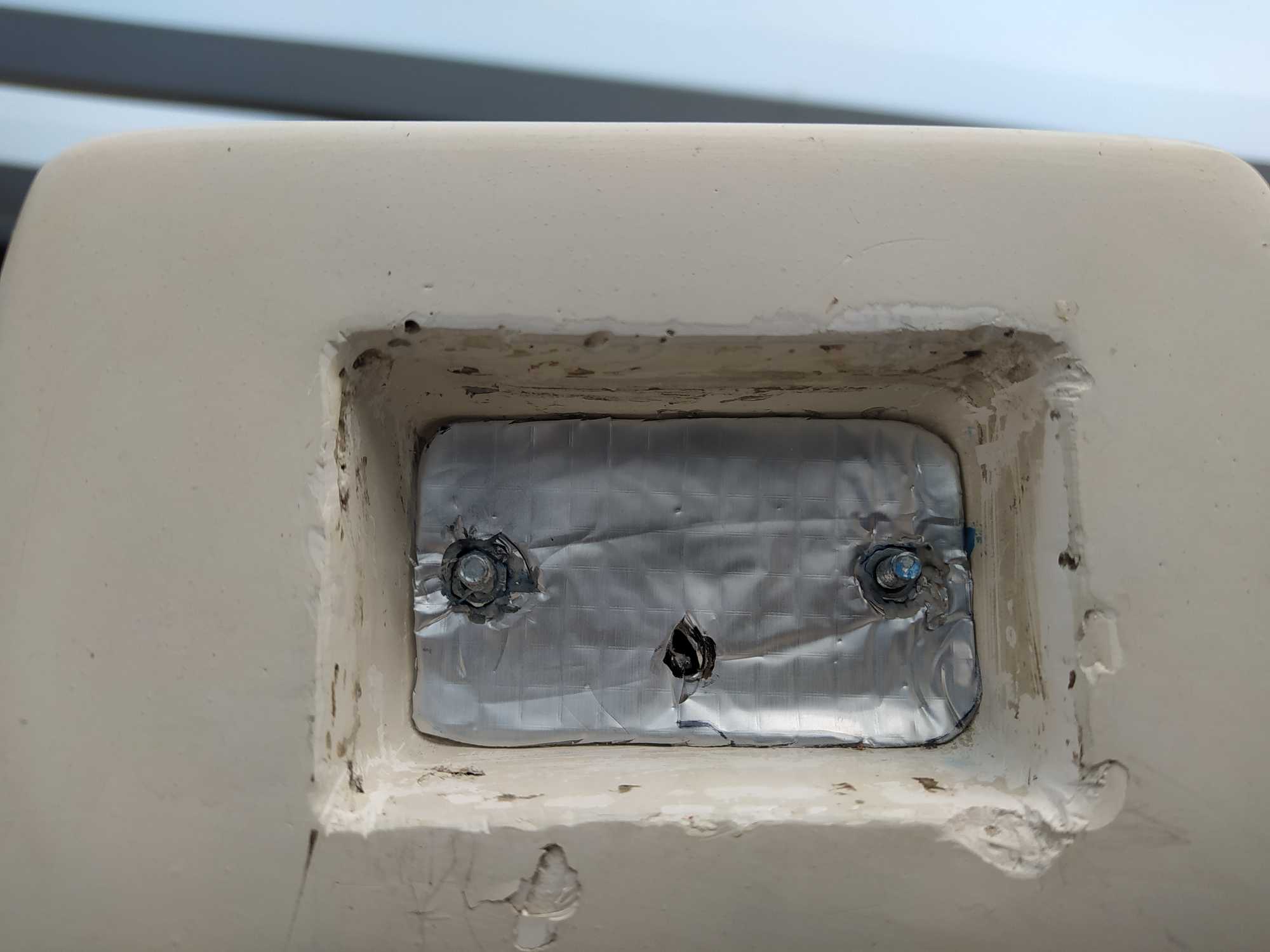

Mein Mann hat mit viel Liebe zum Detail die Begrenzungsleuchte erneuert. Dabei hat er festgestellt, dass es eine weise Entscheidung war zwei zu kaufen.
Das Ergebinis sind zwei Begrenzungsleuchten, die sauber und fest sitzen und durch einen speziellen Unterbau jederzeit gegen neue ausgetauscht werden können.
Stehbolzen, die von innen festgeschraubt sind
Ein Rest Dichtklebeband vom Dach abdichten
Ich finde, das Ergebenis kann sich sehen lassen :0)

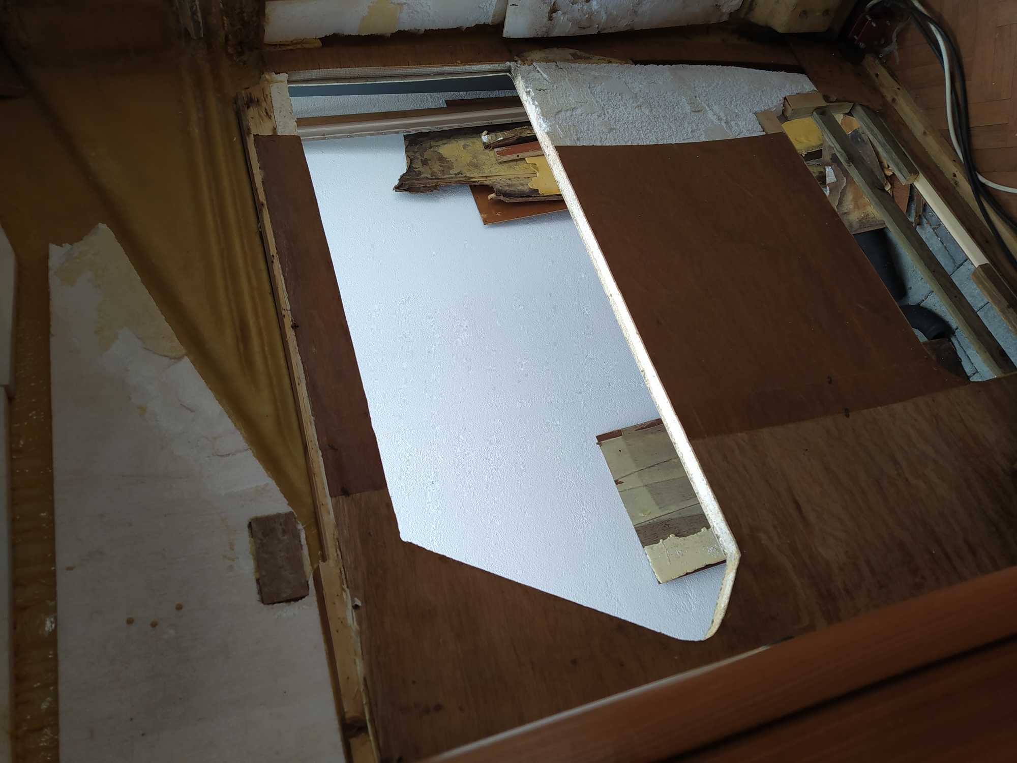

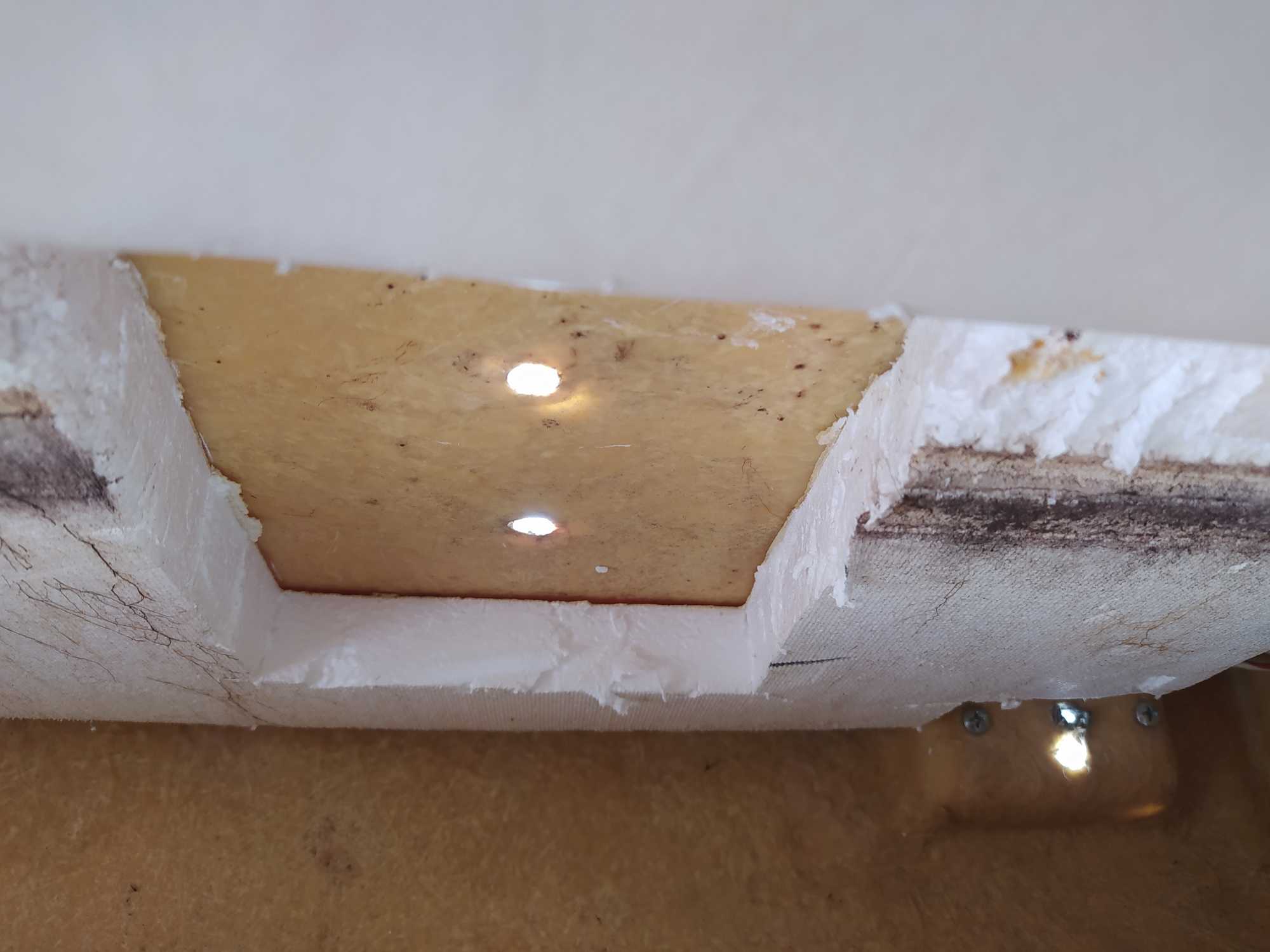

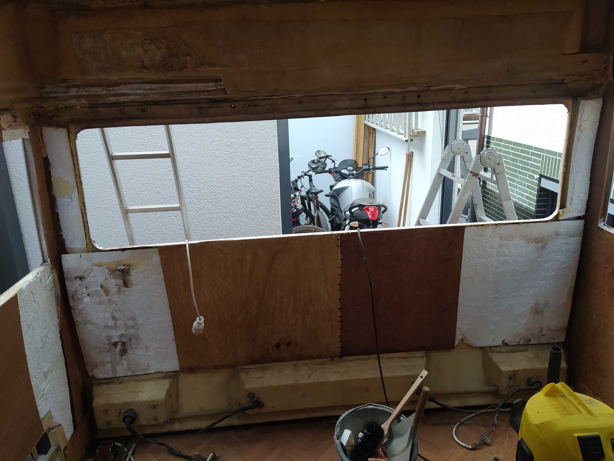

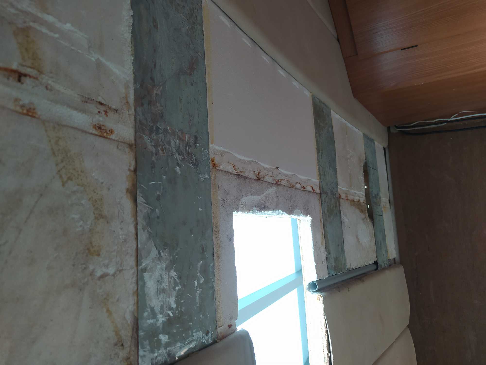

Währenddessen habe ich mich der Verstärkung für den Dachträger gewidmet.

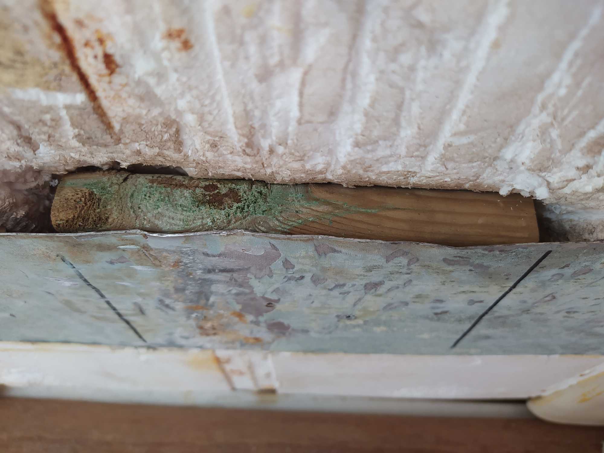

Dämmung entfernt ... Die war noch klatschnass. Daher bin ich ziemlich sicher, dass das Wasser da rein gekommen ist.
... und Bretter rein

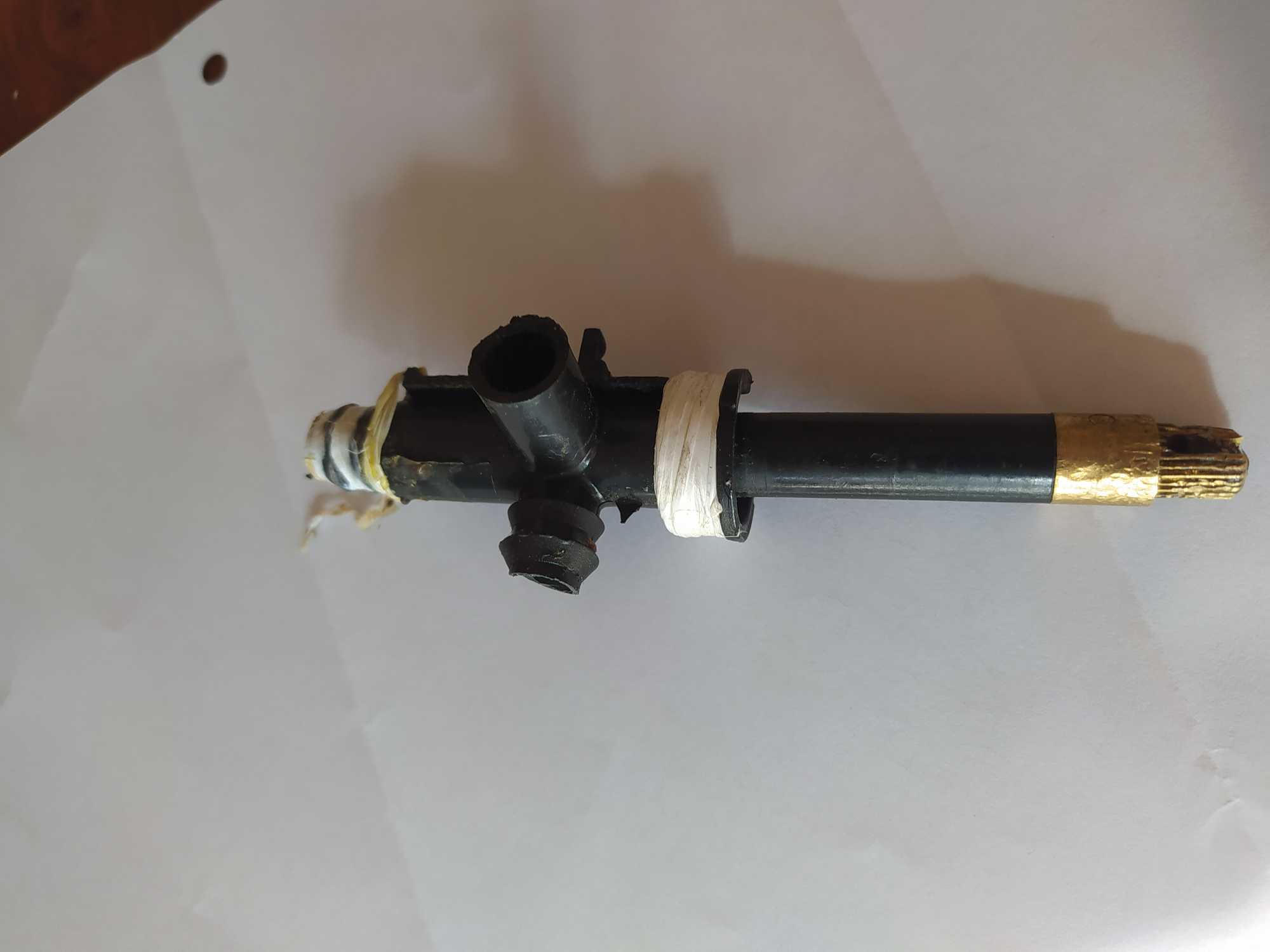

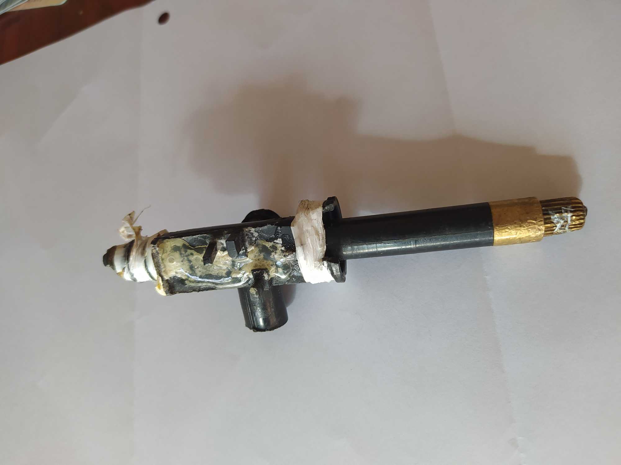

Im Bad ist der Wasserhahn undicht. Wilfried hatte mir auf Seite 6 in diesem Beitrag dazu schon drei Links geschickt.
Heute wollte ich den Wasserhahn bestellen und beim Anschauen der Links bin ich unsicher geworden. Auf den Bildern ist ein Kabel zu sehen und wir haben unter dem Waschbecken keinen Strom.
Ich habe das Teil mal fotografiert

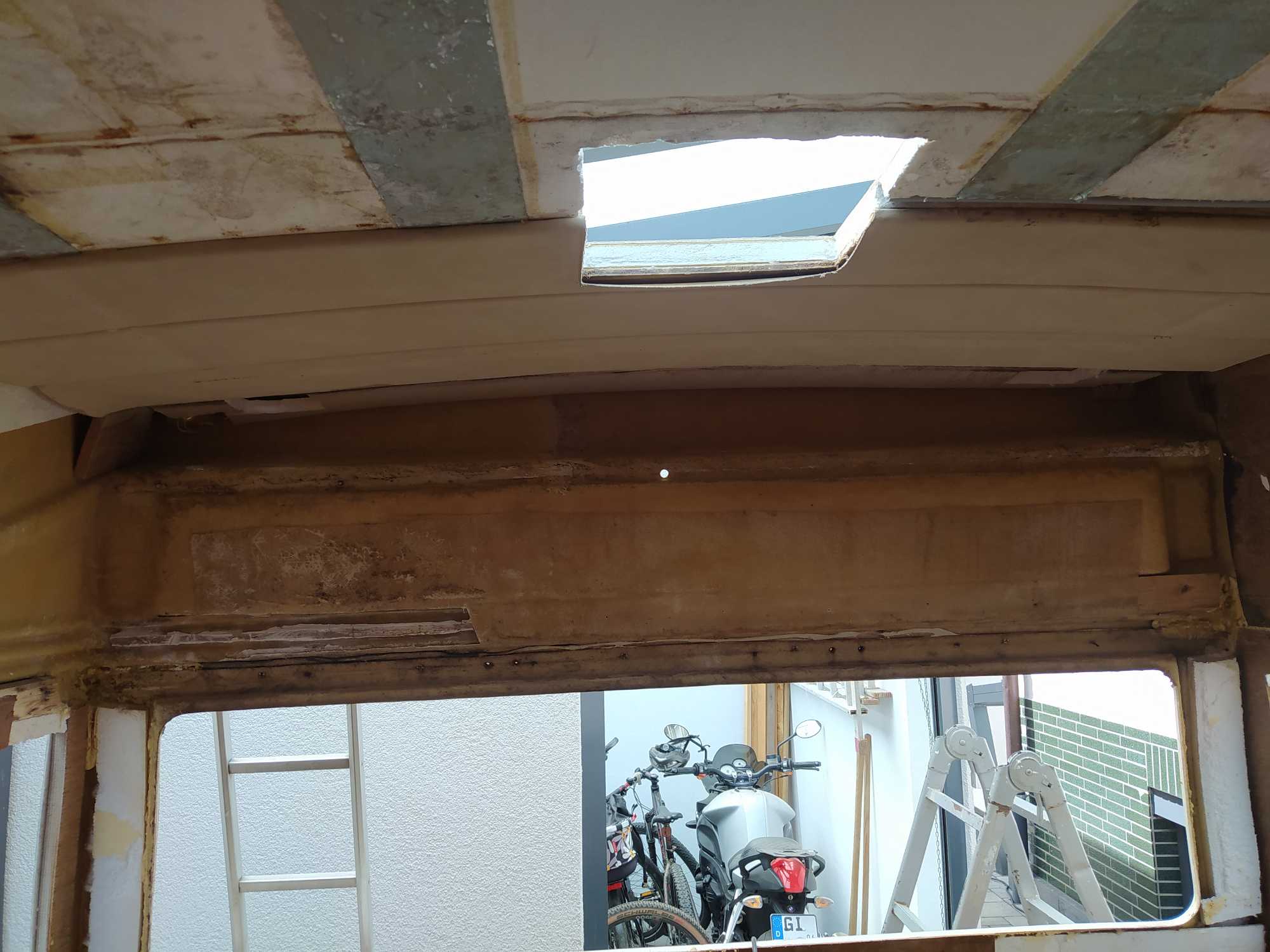

17 Mai 2025 22:05
Hallöle,
heute haben wir alle Sperrholzplatten, die erneuert werden müssen, zugeschnitten und mit dem Einkleben begonnen.
Dazu haben wir die beiden oberen Leisten komplett und die untere teilerneuert.

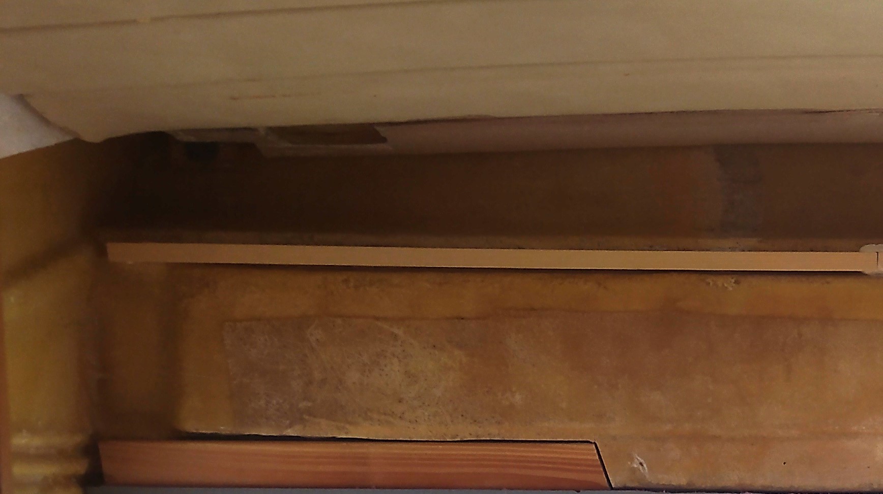

Welche Funktion erfüllt die GFK Schicht über der unteren Leiste? Hält sie die Leiste an Ort und Stelle wenn die Schränke daran geschraubt werden?
Noch elf Tage bis wir los wollen und es ist noch ganz schön viel zu tun, aber wir schaffen das ;0)

17 Mai 2025 22:50Hallo Carla,Welche Funktion erfüllt die GFK Schicht über der unteren Leiste? Hält sie die Leiste an Ort und Stelle wenn die Schränke daran geschraubt werden?
das nimmt doch langsam Formen an. Es ist tatsächlich so, dass die Leiste zum Anschrauben der Schränke gedacht ist. Normalerweise ist sie in das GFK-Dach eingearbeitet und gibt dem Dach in diesem Bereich Halt für die obere Verbindung zum Heckteil und von Innen zum Befestigen der Schränke. Ich würde das GFK nicht wieder draufmachen, das darüber eh noch die innere Verkleidung vom Schwalbenschwnaz kommt. Ich habe noch ein altes Bild von diesem Bereich gefunden.
Das ist die richtige Einstellung. Nur ein Tipp am Rande: Ihr müsst am Hobby nicht alles fertig haben. Der Stellplatz ist voll ausgerüstet. Duschen, WC und Küche sind vorhanden. Wenn Notwendig bekommt Ihr einen Platz Nah am Servicehaus. Dann sind die Wege nicht so weit.....aber wir schaffen das ;0)

Eine Frage habe ich noch:
Die Kabel, die im Heck lang laufen, fallen bei uns auf die Stoßstange runter. Unter dem GFK auf der Höhe der Nummernschildmitte sieht man auf dem Boden ein kleines Sperrholz.
Kann es sein, dass davon mehr als eins dort verklebt oder verschraubt ist, damit die Kabel nicht auf die Stoßstange fallen?
Carla und Theio
Carla und Theio

- Daniel Hobby
- Beiträge: 211
- Thanks: 274
23 Mai 2025 00:52
Hallo Carla,
Ihr kommt ja gut voran.
Ich glaube die Kabel waren eher nur lose verlegt. Als ich bei uns, zwecks Bettumbau, den Bereich geöffnet habe, waren die Kabel unter der Dämmung lose.
Weiß aber nicht, ob das schon ab Werk so war.
Gruß Daniel
Gruß Daniel
