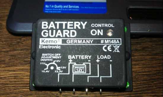

das hätte ich auch gedacht. Beide Kabel, + und - weg von der Batterie und nur das Ladegerät anschließen.
Einen Batteriewächter habe ich in der Garage liegen. Ich weiß, da hilft er nicht viel, aber ich traute mich nicht ihn anzuschließen. Er heißt Batterie Guard von Kemo electronic (#M148A).

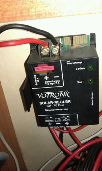

Der Solarregler hat einen Anschluß für die Bordbatterie und einen für die Starterbatterie. Die Kabel so wirklich zu verfolgen ist schwierig. Das eine konnte ich erkennen, das geht zur Wohnraumbatt. Das andere verschwindet im Holm, wird also wohl an der Starterbatterie enden.

Laderegler ist i.O., aber den Batteriewächter kannst Du vergessen. Der schaltet den Minus und ist für die Überwachung von Einzelgeräten gedacht. ...man könnte ein zusätzliches Relasi zwischenschalten. Aber?

1. Brauche ich unbedingt einen Ladeausgang für die Starterbatterie. Reicht die Solarzelle nicht aus? Hatte bisher nie Probleme mit der SB. Da ist ja nirgends so ein Waschmaschinenstecker verbaut. :2172:

1. Brauchst Du nicht unbedingt. Solar reicht aus.
