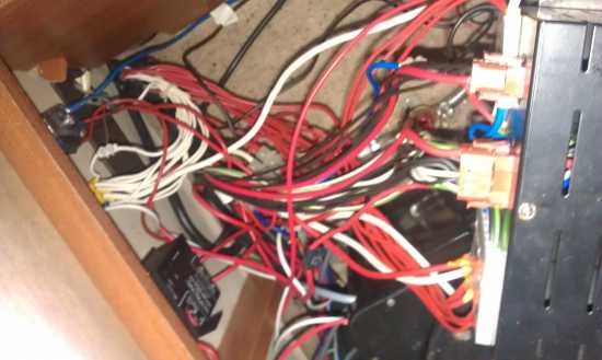

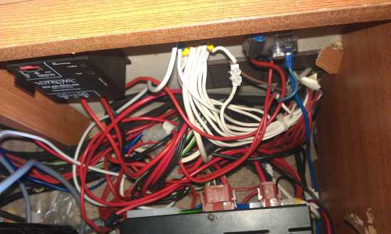

es war ja so, dass ich Sommer, also von Anfang August bis Mitte September nicht im Lande war. Um das WoMo zu schützen, hatte ich mir vorher eine Plane zugelegt und oben abgedeckt. Also arbeitete die Solarzelle diese 6 Wochen nicht. Allerdings hatte der Hobby Landstrom. Wann es den Waschmaschinenstecker geschossen hat, weiß ich natürlich nicht. Wo der Strom hingegangen ist (eine volle Batterie sollte ohne Verbraucher im Sommer doch 6 Wochen durchhalten) hab ich auch keine Ahnung. Es war alles aus. Auch der Hauptschalter am CP.
Ich werde morgen mal rausgehen und ein Foto von hinter dem alten Ladegerät machen. Das sieht mir aber wie das Chaos pur aus. Ich müsste die Kabel echt mal entwirren und von einem zum anderen Ende verfolgen. Jedenfalls bis dahin, wo sie dann im Holm verschwinden.Jetzt brauche ich aber langsam doch Bilder oder Zeichnungen von Deiner Verdrahtung.

26 Okt. 2011 20:35 - 26 Okt. 2011 20:37
Nochmal Hallo Wilfried,
war doch schnell draussen und habe zwei Bilder gemacht.
Ladegerät steht auf dem Boden unter der Bank
Ladegerät auf den Boiler gestellt
