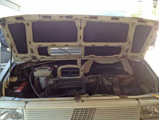

Hallo alle
Nachdem ich dieses Thema super interessant finden und wir unser Luxusschiff auch etwas zu laut, habe ich folgendes zu berichten:
Mit dem Eierfon und einer App die Lautstärke gemessen
Kalt im Standgas 65 dB
50 km/h 73 dB
80 km/h 83-85 dB
100 km/h 80-83 dB
Warm im Standgas 60 dB
die Werte sind vielleicht nicht besonders genau aber für den Vergleich besser wie nix.
Dann habe ich diese Schwingdingsbums unter den Luftfilter gebaut. Die beiden anderen am Reseveradhalter konnte ich nicht, da war nix befestigt. Bitumenmatten verklebt. 8 Stück 50x30cm
Das Ergebnis:
50 km/h 70 dB
80 km/h 80 dB
100 km/h 81 dB
Warm in Standgas 60 dB
Im ganzen ist er etwas dumpfer geworden. Die Verbesserung ist merklich aber nicht der Knaller. Das lauteste sind immer noch die Ventile. Vielleicht sollte ich da mal einen Fachmann rann lassen und die nachstellen. :drive1:
