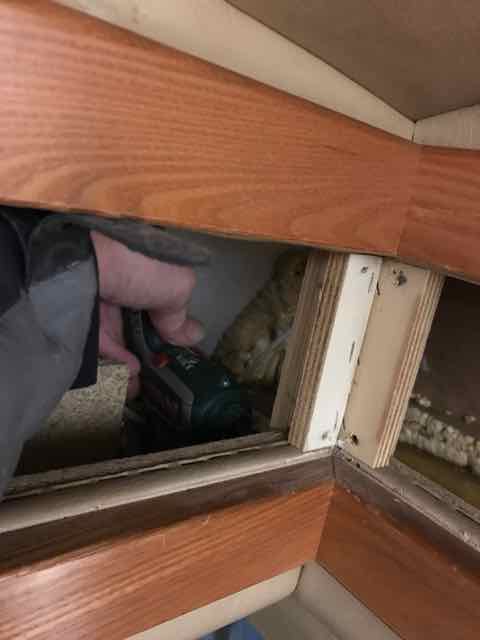

Ich habe mich heute dran gesetzt, die, ich nenne es mal Konsole, wo das BCC drin sitzt im Himmel der Fahrerkabine auszubauen.
Zur Info, der Vorbesitzer hat über dem BCC ein Brett eingebaut, um zusätzlichen Stauraum zu haben. Ich fand die Idee ganz gut und möchte es leicht modifiziert so übernehmen. Darum bleiben die Deckenpaneele in diesem Bereich drin.
Aber den unteren Bereich unter dem Holz des BCC möchte ich neu beziehen, damit es einen einheitlichen Look ergibt.
Dazu muss man es ausbauen.
Zuerst müsste natürlich der Hochschrank über der Sitzbank raus, hier ist er ja schon raus..
Ich habe A und B Säulenverkleidung ausgebaut, Sonnenblenden entfernt, Gurte abgebaut und die Innenleuchten entfernt.
Dann das BCC und die seitlichen schwarzen Abdeckungen ausgebaut.
Dann ging es an´s Schrauben suchen. Zuerst die alte Glaswolle entfernen. Oben ist die Konsole mit jeweils 3 Schrauben seitlich und 3 Schrauben auf der Längsseite durch die obere innere Leiste in die Deckenpaneele geschraubt. Unten sind jeweils re, li und vorne eine Senkschraube (10mm), die durch´s Holz, GFK Dach, und Ducato Blechdach geht.
Man hat diese gerade auf Wilfried´s Bericht „Warum der Hobby 600 keine Hebebühne mag“ gesehen. Um sie zu lösen, muß zuerst der untere Tel der Konsole entfernt werden. Hier ist nur Kunstleder zwischen Frontscheibe und Konsolenende gespannt. An der Konsole ist es mit einer Leiste angeschraubt und gespannt.
Man muß also die Türdichtungen oben lösen und das Kunstleder vom Blech lösen. An der Frontscheibe braucht man nur die Dichtung etwas anheben und das Kunstleder rausziehen.
Dann vorsichtig die Fäden der Naht vorne am BCC entfernen. Hier ist das Kunstleder mit dem Leder des Senkrechten Brett´s vernäht.
Und jetzt wird´d ekelig, da der Schaumstoff hier völlig aufgelöst und klebrig ist. Ich empfehle vorher Handschuhe anzuziehen, ich hab ne Ewigkeit an Händen und Werkzeug geschrubbt .. ;) Dann die Schrauben in der Leiste entfernen, dann kann man den unteren Bereich so abnehmen.
Nun kann man besagte Schraube lösen. Das Brett hinten, mit 6 Schrauben auf beiden Seiten (Bild) muß man zu ausbauen nicht lösen. Ich dachte zuerst, man nimmt die Teile einzeln raus. Kann man natürlich auch, evl. kann dann der Hochschrank drin bleiben. Dann mußte man vorher die Schrauben im Hochrank re. lösen.
Jetzt sieht man auch die Kabel, links, diese müssen alle durch´s Loch zurückgezogen werden.
Ich habe versucht, die hinteren Schrauben wo die Seitenteile mit dem Mittelteil verbunden sind zu lösen, weil das ganze Teil immer noch sehr fest saß.
Dies ist aber nicht nötig, man kann das ganze Teil am Stück nach hinten rausziehen. Bei mir war es etwas mit dem GFK des Hochdachs über der Türe verklebt. Ich musste hier mit dem Schraubenzieher zwischen Blech Konsole etwas lösen, dann ging es mit einem kräftigem Ruck raus.
So sieht es ohne die Konsole aus.
Man sieht jetzt auch die Verbindung vom Hochdach zum Blech des Ducatos. Innen ist es mit GFK auf den Rest des Blechdaches geklebt. Bei mir sieht´s zum Glück noch gut aus. Die offenen Stellen werde ich noch verkleben.
Komischerweise habe ich vorne links einen kleinen Wassereintritt. Man sieht das feuchte Holz.. Kann eigentlich nur von der Verschraubung der Reeling kommen. Oder die Antenne?
