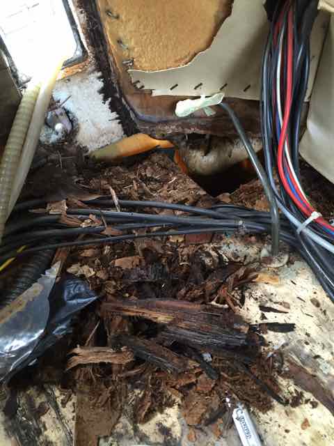

Olli´s Renovierungsbericht Wasserschaden etc. wurde erstellt von Hundebites
Hallo liebe Hobby 600 Freunde.
Wie bereits im Tread "Auf Hobbysuche" beschrieben, war ich auf der Suche nach einem Hobby 600, der nicht gleich eine Komplett Sanierung braucht.. Was soll ich sagen, es hat nicht geklappt.. ;) Trotz gründlicher Untersuchung mit Feuchtemessgerät etc. gibt es einige Wasserschäden. Das Problem war wohl, dass der Hobby beim Vorbesitzer in der Halle stand und wahrscheinlich gründlich getrocknet wurde. Nachdem ich ja vor kurzem einen" Wasseraustritt" hatte, weil der liebe Vorbesitzer einen Schlauch mit Hilfe eines Bleistifts verschlossen hatte und sich der Inhalt des vollen Wassertanks im Innenraum des Hobby´s verteilte, habe ich ja fast die gesamte Innenausstattung zum trockenlegen ausgebaut. Dabei kam einiges zum Vorschein, dass ich sonst nicht gesehen hätte. Darum bin ich inzwischen froh, das es passiert ist. Eigentlich wollte ich den Innenraum möglichst original lassen und die Skai Verkleidungen und Küchenzeile unberührt lassen. Jetzt wird er wohl doch eine persönliche Note bekommen.. ;)
Was ich vorher schon wusste ist, dass die Dachluken mal undicht waren. Sie wurden einmal abgedichtet, teilweise erneuert und es war keinerlei Feuchtigkeit zu messen. Im hinteren rechten Hochschrank ist die Skaiverkleidung an der Decke etwas lose, was auf einen vergangenen Wassereintritt schließen lässt. Aber, wie gesagt alles trocken.
Beim ersten Befüllen des Wassertanks bemerkte ich eine Undichtigkeit am Boiler, die es wohl schon länger gab. Der Toilettenanschluss war undicht, weil hier 3 verschiedene Dichtringe übereinander benutzt wurden ;(
Alles hätte man in 10 Minuten beheben können, aber leider wurde dies nicht gemacht.. Die Folge ist, dass der Boden vom Bad bis zum Boiler, meist im Bereich des Überhanges morsch ist. Von unten hatte der Vorbesitzer ein Holzbrett eingeklebt, warum ich es nicht vorher bemerkt hatte.. Von oben war Laminat.
Außerdem ist die Leiste über dem linken Seitenfenster (Verbindung Dach Seitenwand) morsch. Erst sah es so aus, als wäre es nur ein kleines Stück vorne zur Fahrerkabine hin. Der Rest fühlte sich noch fest an. Aber wenn man von innen her mit dem Finger reingeht, merkt man, dass sie komplett morsch ist. Auch die Linke Seitenwand ist im Bereich der Sitzgruppe nicht mehr gut, hier ist das Wasser vom undichten Übergang Dach/Seitenwand reingelaufen. Die gute Nachricht ist, dass die rechte Seite an der Küche noch sehr gut aussieht, lediglich eine kleine Stelle zur Tür hin und zu den Radhäusern hin braucht Aufmerksamkeit. Und im hinteren Bereich sieht es auch noch gut aus, ich habe hinten allerdings noch nicht die Skai Verkleidungen abgenommen, um zumindest die Leiste zum Dach zu prüfen.
Ich werde hier jetzt erst einmal nicht weiter machen, da ich ja unbedingt zum Treffen fahren möchte und ich die Stabilität erhalten möchte. Die Bad Wände, das Brett Küche/Türe und der Hochschrank sind noch drin. Ausserdem erhoffe ich mir allerhands Tips und Vorschläge beim Treffen über die beste Vorgehensweise ;)). Wenn man am Objekt darüber schnacken kann, ist es besser als jede Anleitung, denke ich..
Was mich besonders ärgert, ist ein Loch in der Seitenwand neben der Kühlschrankbelüftung, etwa 100mm im Durchmesser. Hier war eine Klappe in der Art eines Wassereinfüllstutzens aufgeklebt. Ich hatte mich schon gefragt, was das soll. Nun weiß ich, dass der Vorbesitzer wohl zu faul war den Kühlschrank auszubauen um den Brenner zu erneuern und doch lieber ein Loch in die Seitenwand geschnitten hat.. Grmpf. Ich wollte hier eigentlich einen Aussenduschanschluss und 12V Steckdose für außen einbauen, aber da es direkt hinter dem Brenner des Kühlschranks ist, wird es nicht passen. Da die Küchenzeile eh nicht mehr schön ist, kann ich die gesamte Küche natürlich umgestalten, so dass es passt. Und der Wunsch nach einem Kompressorkühlschrank ist auch wieder im Rennen.. ;) Am liebsten würde ich das Loch und die Kühlschrankbelüftung dann verschließen, da er nächstes Jahr eh eine Komplettlackierung bekommen soll, aber wie?? Seht ihr da ne Möglichkeit, die nicht einreißt?
Da die ganze Renovierung nun doch teurer wird, als erwartet kann ich mir die geplante kleine Halle für den Hobby erst einmal abschminken, so das ich quasi draußen vor der Werkstatt arbeiten muss, also Wetterabhängig. Der Hobby steht unter einer atmungsaktiven -wasserdichten Schutzhülle, für die Außenarbeiten werde ich nach dem Treffen ein Zelt bauen.
Also, bis zum Treffen werde ich mich nun dem Unterboden widmen, hier gibt es auch einiges zu tun. Ich werde weiter Berichten und freue mich auf´s Treffen, Bilder folgen!

Hier nun einige Bilder.. Die Grundierung habe ich nicht aufgetragen, das war der Vorbesitzer;)
Was mich im Bad wundert: Hier ist eine zweite innenwand zur Aussenwand hin verbaut. (sieht man unten zum Radhaus hin.) Einfach davor gelegt und an den Wänden eingeklemmt, nicht verschraubt. Ist das original so?? Das Bad war bestimmt noch nie raus. Diese Wand kann ich erst rausnehmen, wenn ich die Badwände ausbaue.

Lollo_C antwortete auf Olli´s Renovierungsbericht Wasserschaden etc.
Hallo Olli,Hundebites schrieb: Was mich im Bad wundert: Hier ist eine zweite innenwand zur Aussenwand hin verbaut. (sieht man unten zum Radhaus hin.) Einfach davor gelegt und an den Wänden eingeklemmt, nicht verschraubt. Ist das original so?? Das Bad war bestimmt noch nie raus. Diese Wand kann ich erst rausnehmen, wenn ich die Badwände ausbaue.
dies Wand bekommst Du wohl nicht zerstörungsfrei raus und schon gar nicht wieder rein!
Die Nasszelle wurde von Hobby vormontiert und in das Fahrzeug gestellt, bevor die Seitenwand dran kam. Die Wand ist an den hinteren Stirnseiten der Seitenwände verschraubt bzw. getackert. Ich weiß auch nicht, ob schon mal jemand versucht hat, die komplette Kabine in die Fahrzeugmitte zu ziehen. Das zurück schieben halte ich auf Grund der dahinter verlegte Schläuche und Leitungen auf jeden Fall für unmöglich.
Nachfolgend zum besseren Verständnis 2 Bilder mit demontierter Seitenwand (auf keinen Fall nachbauen!)

ah, das macht Sinn, ok danke. Nicht Nachbauen? ;))
Ist nur schwierig, hier die Leiste vom Dach zu kontrollieren.. und ich möchte natürlich auch wissen, wie die Rückwand der Seitenwand hier aussieht.. Das Bad ist ja quasi eh leer und die Leitungen frei. Wasser und Abwasser werden sowieso erneuert. Ich dachte, ich könnte jetzt einfach, wenn die Decke abgestützt ist, das Bad, bzw die Aussenwände einfach vorziehen.. mist.
Aber diese 2. Rückwand brauche ich doch eigentlich garnicht.. Dann ist halt die Seitenwand mein Abschluss.. oder passen dann die Rundungen der Badwand nicht mehr?

Die Rundungen passen schon, das die Seitenwände eh direkt an die Außenwand geschraubt sind. Die Sperrholzwand trägt "nur" den Spiegel und die Kunststoffverkleidung.Hundebites schrieb: Aber diese 2. Rückwand brauche ich doch eigentlich garnicht.. Dann ist halt die Seitenwand mein Abschluss.. oder passen dann die Rundungen der Badwand nicht mehr?

Alles klar. Da diese eh oben herum kaputt gegangen sind beim Ausbau, werde ich die 2. Wand also raus lassen. Wahrscheinlich wir nur die Innere Wandverkleidung und die Duschtasse wieder verwendet, für den erst werde ich mir selbst was bauen..
Aber, wie ich gemerkt habe, bringt die ganze planerei nichts.. Als es noch so kalt war und ich noch nichts machen konnte habe ich mir so viele Gedanken gemacht, wie ich was mache.. und nun kommt doch alles anders.. ;)

Ich habe gerade begonnen den Unterboden zu entrosten. In den Radhäusern hinten sind die Platten, um die Radhäuser zu verbreitern und die Radlaufverkleidung doch recht lose, die Dichtmasse bröselig. Außerdem müssen die senkrechten Hölzer und die Längstleisten auf beiden Seiten von unten erneuert werden. Das mache ich aber erst, wenn von innen der Boden repariert ist. Außerdem müssen die Stoßdämferaufnahmen re u li geschweißt werden..
Dann möchte ich die 2. Badaussenwand vorsichtig mit dem Multitool raustrennen.
