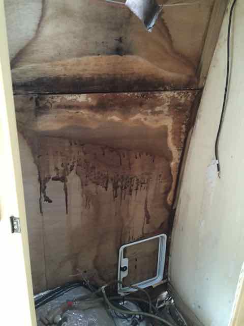

So, nachdem ich mir soo viel vorgenommen hatte, bin ich leider erfolgreich davon abgehalten worden.. Ich hab das Gefühl, alle Familienmitglieder, Arbeitgeber, Nachbarn und Freunde haben es sich zum Ziel gesetzt, mich beim Hobbyprojekt aufzuhalten.. Naja, ich muss lernen, nein zu sagen ;)
Ich hab´s immerhin geschafft, noch die beiden vorderen Hochschränke auszubauen und die quasi doppelte Badwand rauszutrennen..
Die Erkenntnis war recht ekelig.. : Die Leiste Dach/ Seitenwand ist auf der ganzen Linken Seite nur noch Torf, Die Badrückwand ebenfalls..
Die hinteren Hochschränke habe ich noch drin gelassen, damit ich beim Treffen wenigstens noch n Schrank und Rollo´s habe.. ;) Darum weiss ich noch nicht, wie es hier aussieht.
Dafür sieht die rechte Seite noch gut aus, bis auf den Türrahmen.. der ist grenzwertig und sollte wahrscheinlich auch erneut werden. Die Leiste ist noch ok und die Wände, bis auf kleine Stellen auch..
Den Hochschrank über der Küche und den hinteren rechten werde ich überarbeiten müssen, hier ist Wasser von den undichten Luken reingelaufen..
Ich werde zum Treffen alles so weit frei legen und hoffe, die Meinung von dem einen oder anderen Erfahrenen zu hören.. ;)

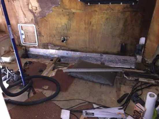

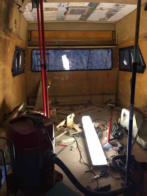

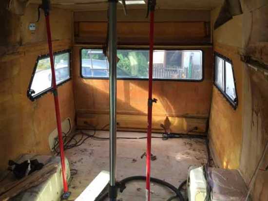

Der Hobby ist jetzt komplett leer, die letzten Schränke, das Bett und das Bad sind ausgebaut. Zum Glück ist im hinteren Bereich keine Überraschung mehr zum Vorschein gekommen.
Ich habe den 600ér aufgebockt, damit ich die Seitenwand abstützen kann und keine Bewegung mehr vom ein und aussteigen vorhanden ist. Jetzt sind auch die Radhäuser frei zum arbeiten.

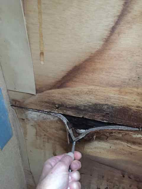

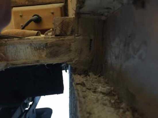

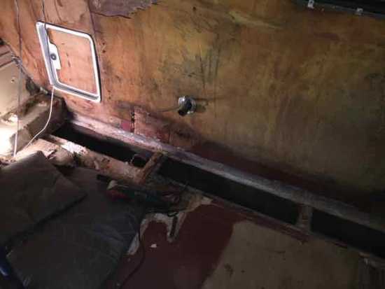

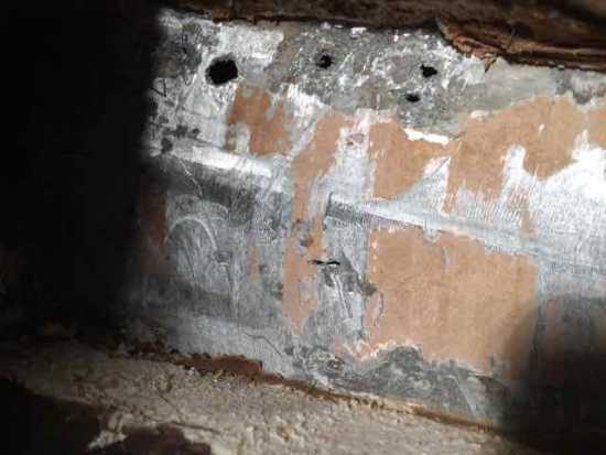

Gestern habe ich begonnen, den Fußboden an der linken Seite zu öffnen. Dank Marius super Anleitung weiss man ja, wie man vorgehen muss... Danke nochmal dafür!
Ich habe mir vorher überlegt wo ich schneide, damit jeweils immer eine Überlappung besteht zwischen unterer Bodenplatte, Leisten und oberer Platte. Dann konnte ich beginnen, die Holzleiste, die die Bodenplatte aufnimmt, aus der Seitenwand zu schneiden. Da die Leiste an einem Stück (ca 0,5m) noch gut war, wollte ich zuerst dieses Stück drin lassen, habe mich dann aber entschieden, sie komplett zu entfernen. Erstens wäre das anstückeln bestimmt mehr Arbeit, zweitens ist ne Durchgängige Leiste bestimmt Stabiler.. Nur ist es eine Wahnsinns Arbeit, die Leiste im guten zustand rauszukriegen, ohne das Styropor oder die Aluseitenwand zu verletzen ! ;) Ich habe also mm für mm vorsichtig mit dem Multimaster rausgetrennt, bis dieser vorhin die Grätsche machte.. Ein Reparaturversuch blieb erfolglos, da die Wicklung durch war. Also schnell in den Baumarkt, nen neuen geholt. Natürlich war nur noch das Topmodell der Heimwerkerklasse vorrätig, naja, nützt ja nix.. Aber ich habe es nicht bereut, viel leiser und ruhiger als der Alte..
Die Leiste ist nun raus und jetzt habe ich direkt ne Frage an euch!

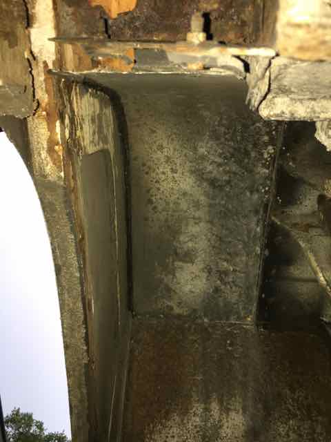

Ich habe bemerkt, das die Gürtelrose nur an den Stellen auftritt, wo das Holz wirklich richtig faul war.. Es scheint also mit der Feuchtigkeit, die von innen kommt zusammen zu hängen.
Ich habe jetzt alle Stellen, wo bei meinem Gürtelrose war von hinten zugänglich.
Ich weiß, Wilfried wird sagen, mache von aussen ein neues Alublech davor und verdecke den Übergang mit einer Leiste.. ;)
Ich möchte aber keine Leiste.. ! Mein Plan:
Entweder die Stellen rausschneiden und von hinten ein Alublech einkleben, von aussen verspachteln. Oder von hinten mit Gfk die Löcher verschließen, von aussen verspachteln. Natürlich müsste ich dann die entsprechenden Stellen an der Leiste etwas ausfräsen, damit beim einpressen keine Beulen entstehen..
Ich bin der Meinung, wenn von hinten keine Luft und keine Feuchtigkeit mehr dran kommt, sollte es auch nicht weiter gammeln..
Wenn man jetzt mal Plan A (Neues Blech von aussen) aussen vor läßt.. ;)
Wie würdet ihr es machen?
Zweite Frage:

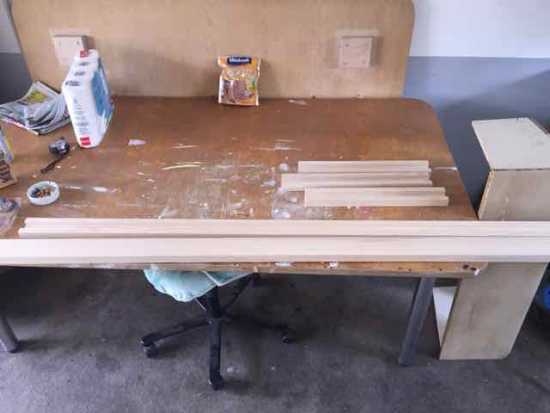

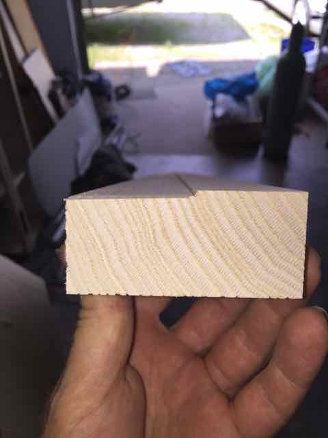

Die Leiste, die nachher mit den Sperrholplatten in die Wandleiste geklebt wird, war mir einem Weissen Kleber eingeklebt.. Soll ich die neue mit Sikaflex oder mit Caravankleber einsetzen? Ich habe 20 Tuben bestellt und 4 Tuben Icema, sie sind heute angekommen.
Die Leiste ist in den Massen 70x30 nicht im Baumarkt zu bekommen, ich werde morgen mal die Holzfachhändler abgrasen.. Dann geht´s an die obere leiste.. ich hoffe, sie geht besser raus..! Drückt mir die Daumen;)
Viele Grüsse,
Olli

21 Mai 2016 10:03 #24
von Lollo_C
Feuchtigkeit ist das Eine,unedle Metalle das Andere. Deshalb in Verbindung mit Alu möglichst nur VA-Schrauben verwenden. Das gilt natürlich auch für Tackerklammern. Das war bei Hobby vielfach das Problem!
Nun zum verschließen der Löcher. Natürlich kannst Du da von innen was rein machen. Du kannst es auch von außen verspachteln. Nur, mit welchen Materialien und wie Du den Untergrund bearbeitest kann ich Dir nicht sagen. Ich hatte früher Prestholith genommen. Das Ergebnis war, dass es nach einiger Zeit immer wieder durchkam. Möglich, das es Spachtelmassen gibt, die dafür besser geeignet sind.
Ich würde alle Holzleisten mit Caravan-Kleber einsetzen. Frag mal bei einem Schreiner nach, ob er Dir nicht eben ein paar Leisten mit den passenden Maßen hobelt.
Ansonsten: weitermachen. Du bist auf einem guten Weg!
Lollo_C antwortete auf Olli´s Renovierungsbericht Wasserschaden etc.
Moin Olli,Hundebites schrieb: Ich habe bemerkt, das die Gürtelrose nur an den Stellen auftritt, wo das Holz wirklich richtig faul war.. Es scheint also mit der Feuchtigkeit, die von innen kommt zusammen zu hängen.

Danke! Mich würde hier besonders Klaus Meinung Interessieren. Er sprach von Epoxi Grundierung und Epoxispachtel..
Ich bin mir auch nicht sicher, ob ich das nun blank geschliffene Alu von innen irgendwie grundieren soll.. Eigentlich ist der Caravan Kleber ja für blankes Alu gedacht, aber nachdem ich da nun dran rumgekratz habe..

Ich habe gerade mit nem befreundetem Schreiner gesprochen. Er macht mir die Leisten und auch direkt die Nut in die Leisten. Ich hab zwar auch ne Oberfräse, aber er hat da bestimmt bessere Möglichkeiten.
Jetzt hab ich direkt noch ne Frage ;)
Die Nut genau so dick machen wie die Summe aus Latten und Sperrholz, oder lieber nen mm Luft lassen? Man muss die Teile ja nacheinander seitlich reinschieben und verkleben. Dabei natürlich jeweils verspannen, wegen des aufquellenden Klebers. Ich denke, lieber min 1 mm Luft lassen..
Was meint ihr?

Hallo Oli,
zu Deiner Frage Epoxifüller wird sowohl im Nutzfahrzeugen als auch im Wohnmobil und Omnibusbereich eingesetzt.
EP Füller ist das einzige Produkt der sich anschließend mit Polyesterspachtel bearbeiten lässt. In der Praxis heisst daß, nach dem einsetzten neuer Teile schleifen (Korn 120) anschließend EP im richtigen Verhältnis mit Härter vermischen mit Pinsel oder Rolle streichen. Vorteil: Poren und Übergänge werden so geschlossen. Würdest Du erst spachteln gäbe es Luftpolster und Deine Reparaturstelle oxidiert schneller als Dir lieb ist.
Also Grundieren mit EP, trochnen über Nacht, leicht anrauen Körnung 180, spachteln mit Polyesterspachtel, schleifen. Entschliff Körnung 220 anschließend Füller Auftrag (MS bzw. HS Acrylfüller je nach Anforderung). Nach Trocknung schleifen, nass mit P 600-800 oder trocken mit Excenter Korn 4-600. Lackieren und fertig.
Gruss Klaus

Hallo Klaus,
Vielen Dank für die schnelle Antwort! Ok, dann mache ich mich mal ans Werk ;)
Ich habe dann nochmal ein bischen rumgestochert.. Leider ist im hinteren Bereich doch was tun..
Die Ecke hinter dem Radhaus links im Boden ist auch faul, ebenso an der Küche vor dem Radhaus.. Es sah erst garnicht so schlimm aus, aber wenn man die obere Leiste wegnimmt, sieht man das Übel.. Hier werde ich aber jeweils nur ein Stück (da 35cm) neu machen, wenn sich beim öffnen nicht´s schlimmeres offenbart ;)
Grüße Olli

02 Jun 2016 19:03 #28
von Hundebites
Hundebites antwortete auf Olli´s Renovierungsbericht Wasserschaden etc.
Ein herzliches Hallo von der Baustellenfront!
Ich bin jeden Tag fleißig am Hobby und wollte euch mal wieder ein Update geben..
Zu meinem Lochfraß Problem habe ich nach gründlicher Internetrecherche, ein Gespräch mit dem hiesigen Lackgeschäft, einem Lackierer, einem Karosseriebauer, Klaus und dem Rostschutzdepot nun beschlossen, daß Epoxigrundierung hierfür wohl das beste Mittel ist. Im Internet findet man komischerweise jede Menge Fragen aber keine Antworten.. Mir ist klar, daß es keine Garantie ist, dass es nicht wiederkommt, aber ich will wenigstens das beste tun um es zu verhindern..
Ich habe also das Styropor oberhalb der bereits aufgetrennten Leiste noch ca 10cm rausgetrennt, weil hier auch noch Oxidation vorhanden war, weil sich das Wasser hier gestaut hat.
Auch unterhalb der Leiste werde ich das Styropor bis zum Boden raustrennen und erneuern. Die Holzplatte dahinter ist eh faul und so bekomme ich wieder einen schönen Abschluss zur neuen Leiste. Ausserdem war zumindest anfangs das Styropor so mit Wasser vollgesogen, dass man sich nicht über Oxidation wundern muss.
Da es leider dauernd regnet, komme ich hier zur Zeit nicht weiter.. grmpf.
Wenn das Styropor entfernt ist, mache ich das Alu beidseitig komplett blank mit dem Fächerschleifer und mit dem Multitool mit Schleifaufsatz. Natürlich darf man hier nichts aus Eisen oder Stahl verwenden. Dann beidseitig mehrere Schichten Epoxigrundierung, dann von hinten die Löcher schliessen. Bei grösseren soll ich von hinten ein Alublech reinkleben, kleinere beidseitig verspachteln mit Epoxispachtel. (Bei grösseren spreche ich von ner 2€ Münze ca.)
Dann muß ich noch entsprechend der Erhöhungen der Aluseitenwand durch Spachtel und Alublech etwas aus der neuen Leiste ausfräsen und dann kann ich ENDLICH die neuen Leisten einkleben und den Fußboden neu aufbauen.. Irgendwelche Einwände?
Ich bitte also um gutes Wetter! Ok, eigentlich dürfen wir hier garnicht meckern, wenn man sieht, wie es andernorts aussieht..
Die neuen Leisten sind heute vom Schreiner gekommen. Mit eingefräster Nut. Die Obere Leiste habe ich auch noch entsprechend fräsen lassen, da es keine gerade Fläche ergibt zwischen Dach und Seitenwand.
Ein Haufen Chemie vom Korrosionschutzdepot, Otto Zeus usw sind auch schon eingetrudelt..
Die obere Leiste habe ich noch nicht weiter rausgetrennt. Hier geht es erst weiter, wenn unten wieder alles fest ist. Sonst leidet die Strukturelle Integrität, würde Janeway von der Voyager sagen ;)
Die Bodenleiste war hinter dem linken Radhaus auch ca 40 cm faul, auf der Küchenseite auch 40 cm vor und hinter dem Radhaus. Diese sind auch schon rausgetrennt und warten auch auf gutes Wetter ;)
Um nicht tatenlos auf besseres Wetter zu warten, habe ich begonnen, die Deckenpaneele rauszutrennen. Puh! Es ist der Wahnsinn.. man kann immer nur 3-4 cm mit der Multitoolklinge vorsichtig vom Styropor trennen, muss dann einen Längsschnitt machen, um dann die nächsten 4cm zu lösen. Aber jetzt habe ich einmal angefangen und muss da jetzt durch.. Habe alles mögliche versucht (Messer, Scheibenaustrenndraht usw) aber ich finde, so geht es am besten. Die Decke wird dann genau so wieder aufgebaut, mit neuem Holz und neuem Kunstleder..
Die Radhäuser brauchen auch noch ne menge Aufmerksamkeit.. (Metall und Holz) Hier mache ich aber auch erst weiter, wenn die nun offene Aluwand wieder zu ist.. Eisenpartikel sind hier unerwünscht. ;). Die Radhausverkleidung aus Plastik ist auch schon vorsichtig entfernt worden. Hier war alles undicht, die Dichtmasse völlig rissig.. Da auch in der Radhausverleidung risse sind, werde ich versuchen, diese mit GFK instand zu setzen. Wenn das nicht klappt werde ich wohl auf die hier beschriebene Lösung zum erstellen neuer zurückgreifen müssen..
Soviel von der Baustelle,
Grüsse Olli
