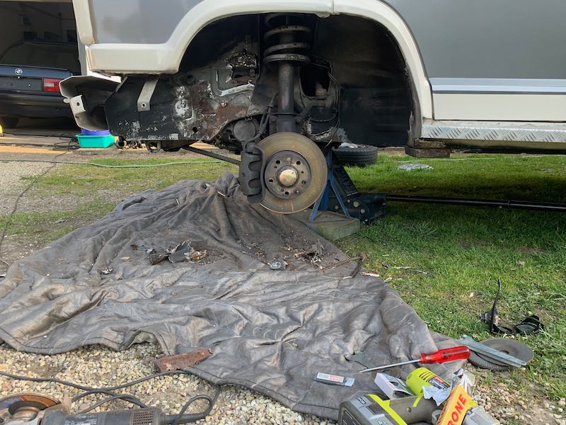

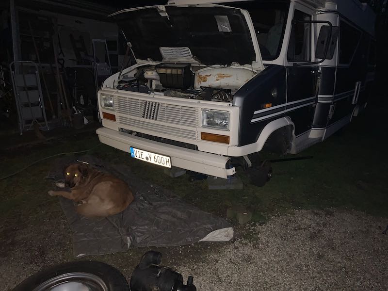

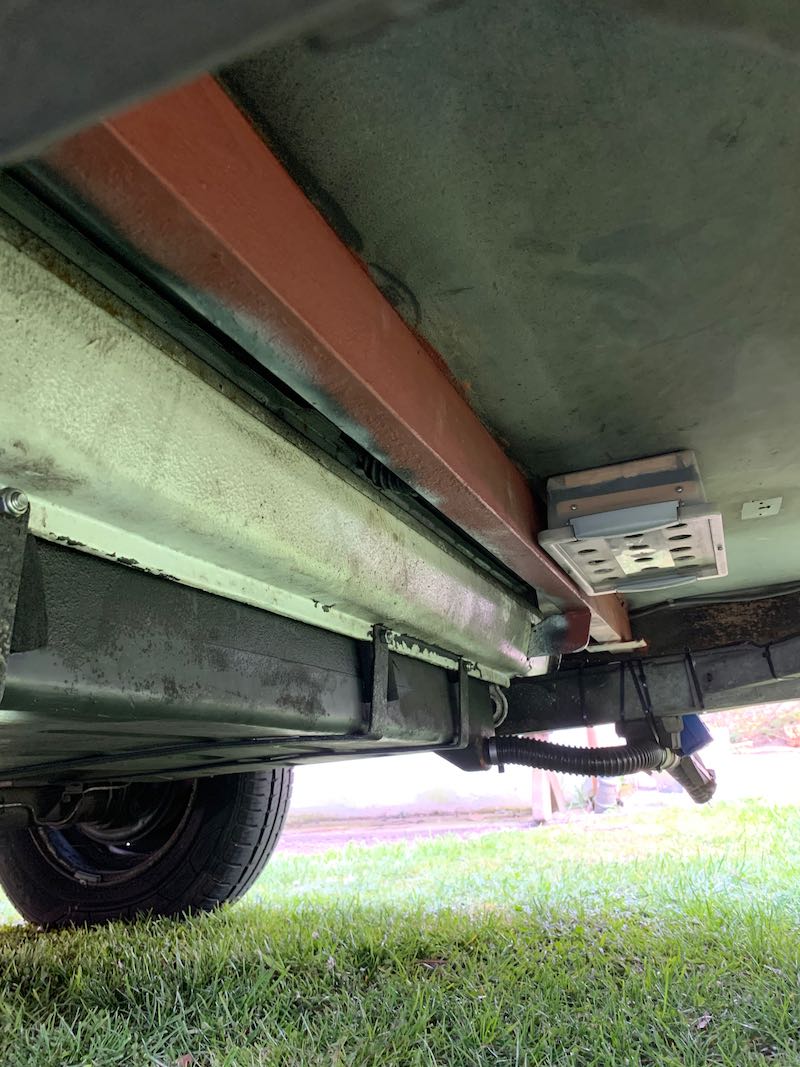

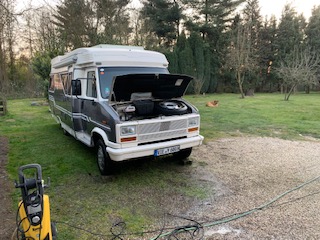

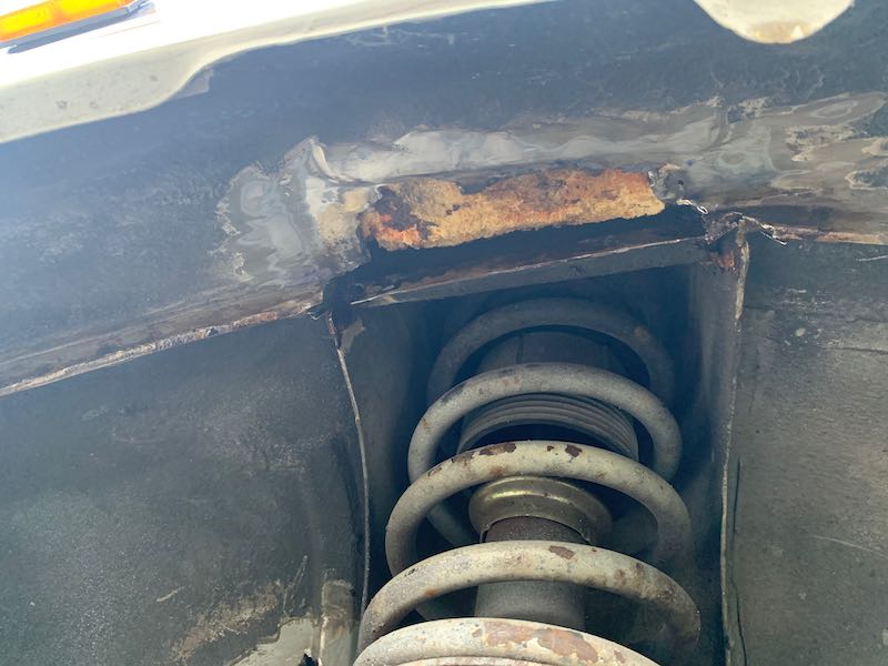

27 Mär 2020 12:11 #264
von Hundebites
Hundebites antwortete auf Olli´s Renovierungsbericht Wasserschaden etc.
Hallo ihr lieben,

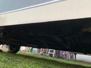

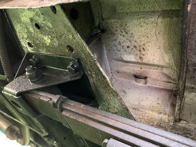

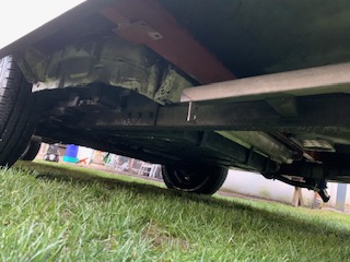

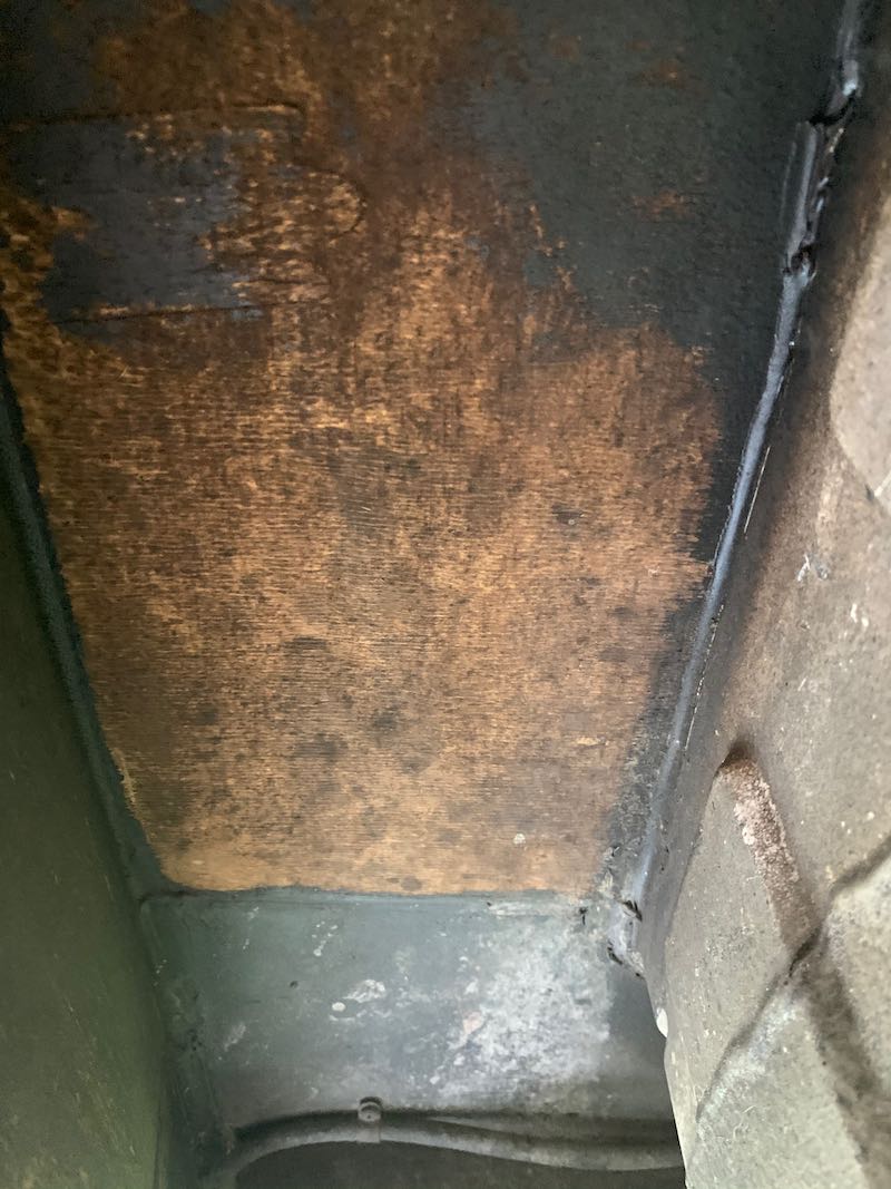

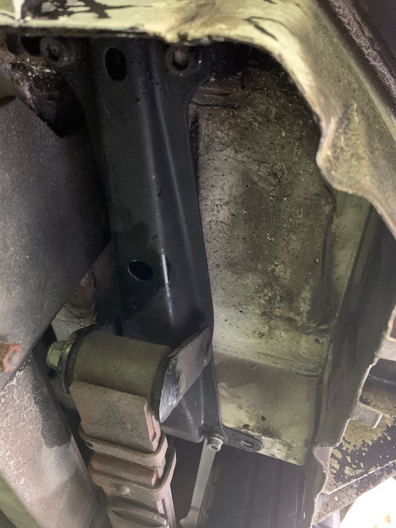

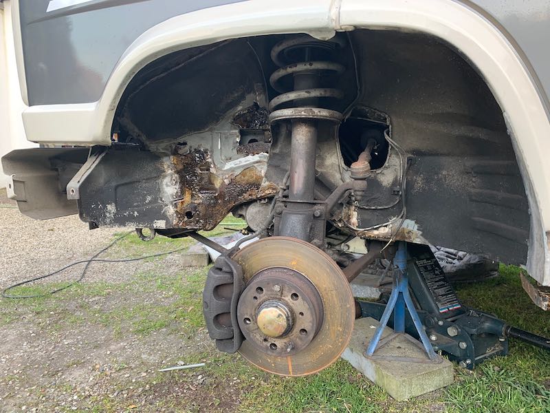

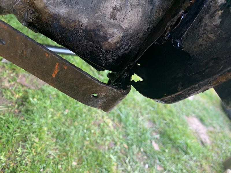

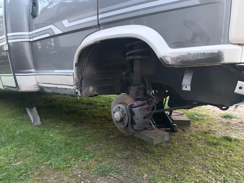

wir bleiben zuhause.. also ran den Hobby ;) Zwei Wochen hab ich nun in absoluter Schockstarre verbracht, alle 3 min den Newsticker aktualisiert und blöd aus der Wäsche geguckt. Da man ja sagt, es gibt ein Leben nach Corona und wir dieses gerne weiterhin mit dem Hobby verbringen möchten, ist jetzt mal Pflege angesagt!
Seit September 2017 sind wir nun mit ihm unterwegs und haben 17000km gerockt. An der Karosserie wurde seit dem, außer den Radhausblenden hinten, nichts mehr gemacht. Nun kann man mal sehen, was die Rostbehandlung mit Fertan, Ovatrolöl, Brantho Kurrux und Fluid Film gebracht hat. Also hab ich heute eine gründliche Unterbodenwäsche gemacht..
Jetzt muss er erst mal trocknen und dann gucken wir mal..
Geplant hab ich: Caravan Unterbodenschutz auffrischen, Hohlraumkonservierung und Fluidfilm auftragen, Dichtnähte kontrollieren. Am Vorderwagen muss noch hier und da was geschweißt werden, nix wildes.. Da ich alles draußen vor der Werkstatt mache, hoffe ich auf weiterhin gutes Wetter.. und Gesundheit.. -die wünsche ich euch auch,
lieben Gruß
Olli
lieben Gruß
Olli

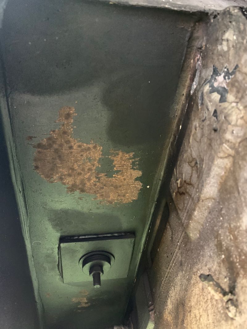

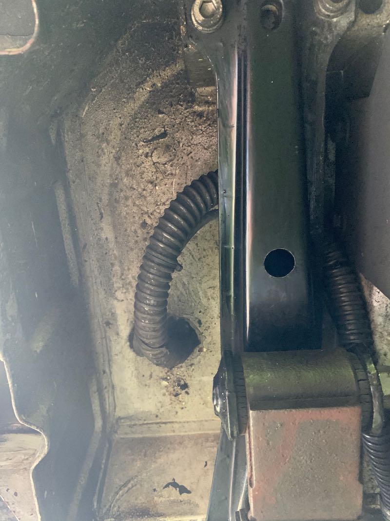

Ja Wilfried, bin aus der Übung ;)
Also.. Es gibt keinen neuen oder zurückgekehrten Rost am Unterboden. Die Maßnahmen haben ihr Wirkung gehabt, das ist gut. Leider ist hier und da der Lack abgegangen vom Hochdruckreiniger, obwohl ich vorsichtig war… Darunter ist der überlackierbare Unterbodenschutz, worauf der Lack nicht so richtig zu halten scheint. Das ist aber nur an kleinen Stellen.. Ausserdem hat der Lack hier und da Risse, nur an einzelnen Stellen. Da scheint sich irgendwas nicht vertragen zu haben. Wenn man ein bisschen kratzt, kommt das Brantho Kurrux zum Vorschein, das absolut fest ist und keine Risse hat. Eine super Grundierung.
Ich wollte im Sichtbereich nicht auf schwarzen U Schutz gucken.. Darum hatte ich stellenweise lackiert. Das wird natürlich alles beigemacht dann ist es wieder gut. Also nur Kosmetisch ;)
Die Gummilager der Blattfedern hatte ich erneuert, sind also 3 Jahre alt.. Sehen aus wie 30
Die neu eingesetzten Holzteile hatte ich zuerst mit Ovatrolöl behandelt, dann mit Caravan Unterbodenschutz versiegelt. Allerdings scheint der Caravan U Schutz nicht so richtig auf dem getrockneten Ovatroloel zu halten:
Es sieht aus, als hätte ich zu hart mit dem Hochdruckreiniger draufgehalten, hab ich aber nicht.. Hmm, ich werde mal beim Korosionsschutzdepot nachfragen, was ich da jetzt am besten mache…
Und jetzt zum Vorderwagen.. Ich wusste ja das noch was zu tun ist. Ich hatte die bekannten Stellen konserviert und abgeklebt (Kaschiert.. PSSST!)
Jetzt hab ich noch ein bisschen mehr gestochert, da kam ein lieblos aufgeschweisstes Reparaturblech zum Vorschein, das man unten so mit dem Schraubenzieher abheben konnte..
Hier ist also noch so einiges mehr zu tun, als nur die Ecken vorne Aussen am Radlauf..

Danke Olli. Jetzt kann man was erkennen. Ich würde sagen: Hinten okay, vorne gibt es was zu tun. Viel Erfolg!

@Gustav: Wo bist du denn gelandet? Das ist ja schon was her.. ;) Ich hab sie eben nicht rausgekriegt. Trotz säubern, Rostlöser, Hitze und vorsichtigem gegenseitigen Hebeln ist mir der Zapfen hinter dem Sicherungsring abgerissen.. Dann kriegt man die Reste ganz einfach rausgefummelt. Dann hab ich ne neue Antriebswelle eingebaut..
Danke bleibt auch gesund!
Ich hab die alten Reparaturbleche rausgetrennt, alles sauber gemacht und erstmal mit Fertan behandelt..
und hab noch mehr gefunden..
Dann rüber zur rechten Seite. Hier sieht es nicht ganz so schlimm aus, dafür muss am Schweller was gemacht werden..

alles typische Stellen. Haben andere auch schon geschafft. Wenn Du da durch bist, dann hast Du lange Ruhe! Weiterhin viel Erfolg.
