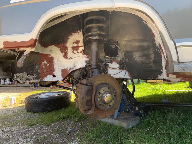

wünsche schöne Ostern gehabt zu haben.. ;) Ich hab Ostern, sowie die letzten ca. 2 Wochen am, unter und neben dem Hobby verbracht.. (Man hat ja viel Zeit gerade..) Es war ganz schön viel Arbeit, mehr als gedacht. (Wie auch sonst) Aber jetzt bin ich mit dem Löcher Stopfen und schweissen durch.
Nur noch die Hohlraumkonservierung und Fluid Film kommt noch. Wollte meinen Nachbarn wenigstens zu Ostern etwas Ruhe gönnen
Zuerst die obligatorische Bestellung beim Korrosionsschutz Depot , n paar Sachen hatte ich noch..

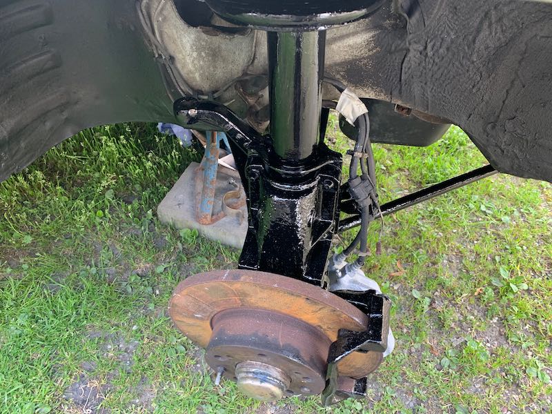

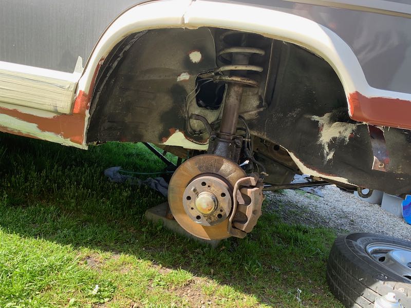

Instand zu setzen waren die hinteren Ecken unten zum Schneller hin auf beiden Seiten, auf der rechten Seite ein Teil des Schwellers zum Rad hin (Dafür habe ich ein Blech gedengelt), oben am Federbeindom nach aussen hin, auf beiden Seiten, die Ecken vorne im Radhaus vorne, links n bisschen mehr ;) und einige diverse Stellen.. Einige Stellen waren schonmal recht lieblos repariert worden, wobei der Rückbau dann auch nervt. Bei der Rostbeseitigung habe ich, wie hinten, auf Ovatrolöl, Brando Burrux und Fertan gesetzt. Zur Anwendung hatte ich ja mal was geschrieben, ausserdem gibt es zu jedem Produkt beim Korrosionsschutz Depot eine kleine Broschüre (auch online), wo alles Beschrieben wird. Sehr Interessant!
Was ich wohl feststellen musste: Mit Ovatroloel behandelte Bleche lassen sich nur noch sehr schwer schweissen Selbst wenn man es mit Azeton abwäscht,- nix zu machen. Man muss schon die oberste Schicht mit der Flex abschrubben, dann geht’s..
Dann hab ich noch das Scheibenwischergestänge ausgebaut, um den Scheibenrahmen zu kontrollieren. Der ist ja schon vom Vorbesitzer erneuert worden, sowie die Kotflügel. Von oben und auf den Kotflügeln waren so Stellen, die aussahen, als würde Rost hochkommen, könnte aber auch Staub im Lack sein, war mir nicht so sicher. Aber alles gut, kein Rost, puh ;) Dann die Roststellen (an anderen Stellen) behandelt und alles konserviert. Hier und an den Hohlräumen kam erst maL Ovatroel Ol rein, Später noch Fluid Film.
Jetzt werden die Achsteile noch schön gemacht, mit Ovagrundol und Chassis Lack..

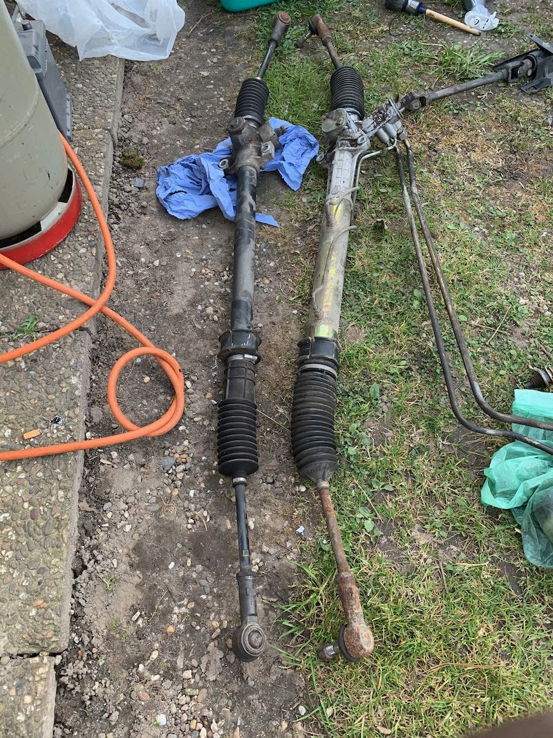

Uuund: Ich hab ja noch ne Servolenkung da liegen, wovor ich mich bis jetzt erfolgreich gedrückt habe.. Im Nachhinein vielleicht ne gute Idee ;)
Hab erstmal das Mechanische ausgebaut, das geht ja sehr einfach, kann man es zur Seite aus dem Radhaus durch eine Öffnung rausnehmen. Nur das Servolenkgetriebe passt leider nicht durch diese Öffnung
Also Tankbefüllrohr und Entlüftungen ausbauen (Ist auch besser, um die Innenkotflügel zu konservieren), Auspuff abbauen, Getriebehalter und einiges mehr ausbauen. Ob es dann klappt, weiss ich noch nicht, denn: Ich habe dann bemerkt, das im Faltenbalg links ATF Öl ist, also undicht. So n halbes Schnapsglas.. Mist, also entweder alles fertig einbauen und gucken, wie es sich entwickelt, oder nach nem AT Lenkgetriebe gucken, damit man nicht nochmal alles ausbauen muß. Lenkgetriebe bei Axel Augustin 1000€ im Austausch. Unsere Zulieferhändler konnten nicht liefern auf unbestimmte Zeit und waren ungefähr bei der Hälfte. Dann im Internet recherchiert und eins gefunden für 269€ bei Bandel Automobiltechik. Ich hoffe das kann was, ist bestellt.
Natürlich braucht man ein komplettes Set, mit Servopumpe, Leitungen und dem Kreuzgelenk, weil es kürzer ist, bzw der Stumpf des Servolenkgetiebes länger.
Also geht’s damit weiter, wenn das Getriebe da ist, bin gespannt..

Ich bin gerade die Servolenkung am einbauen. Neues Lenkgetriebe ist drin, ging, wenn man alles ausgebaut hat, was im Weg ist, ganz gut. Jetzt verzweifele ich gerade an den Servoleitungen. In Wilfrieds Bericht zum Nachrüsten sieht es so aus, als gingen die Leitungen hinter das Motorlager. Ich komme aber immer so aus, dass sie darüber liegen (Über dem Lagerbock). Sind nun meine Leitungen verbogen, oder gibt es Unterschiede zwischen 280‘er und 290‘er?
Bei Nadine kommen die Leitungen viel mehr links raus, die Halterung ist an der Stelle, wo sie hoch kommen (sie hat mir Bilder geschickt), bei Wilfried ist sie am waagerechten Stück.. Hmmm
Der Halter für den Ausgleichbehälter fehl auch, kann ich zur Not selber bauen..
Hilfe ;)
Hilfe ;)

19 Apr 2020 13:46 #279
von Hundebites
Hundebites antwortete auf Olli´s Renovierungsbericht Wasserschaden etc.

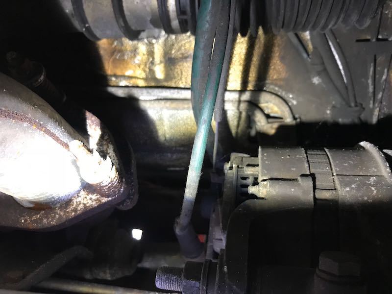

hier noch mal n paar Bilder zu meinem Servoleitungsproblem..
Ich komme über dem Motorhalter aus.. Bei Nadines 290ér kommen die Leitungen ganz in der Ecke aus..
Der Halter der Leitungen ist bei Nadine hier :
An der Stelle finde ich keine Vorbereitung..
Im Netz findet man kaum Bilder, wenn dann schlecht zu erkennen.. Ausser das hier zB:
Auch über dem Motorhalter.. Wollte nur wissen, wie es nun richtig ist. Im Prinzip ist es ja egal, Hauptsache es scheuert nichts.. Nur über dem Motorhalter ist ja Bewegung.. Den Halter kann ich ja auch da hin machen, wo es auskommt.
Hier das neue AT Lenkgetriebe von Servotech, macht nen guten Eindruck.
Ausserdem habe ich nun endlich die unteren Abschlussleisten montiert:
Das Trittbrett montiert..
Und die Achse aufgehübscht..

19 Apr 2020 16:31 #280
von Hundebites
Alles gut, hab´s hinbekommen..
Leitungen was zurechtgebogen, dann geht es.. Hab sie jetzt so verlegt, wie bei Nadine, also hinter/ neben den Motorhalter. So wird es richtig sein..

Das sind ganz normale Stützen, keine Ahnung wie viel Tonnen..
Nun, man soll den Hobby ja nicht an den Original Wagenheberaufnahmen anheben, wegen dem bekanntem Hochdacheigenschaften.. Ich setze den Wagenheber mit nem Holzbrett an der dicken Quertraverse an, wo auch das Lenkgetriebe und die Getriebedrehmomentstütze angeschraubt ist und lasse ihn dann auch da stehen. Zur Sicherheit kommen dann noch die 2 Böcke neben die hintere Querlenkeraufnahme re und li..
Nein, ich hatte den Motor nicht draußen. Es geht auch so, ist halt alles sehr eng..
Die Achsteile werden erst entrostet,entfettet, mit Ovatroloel behandelt, dann mit Ovagrundol (silberne Grundierung) und mit Cassislack OH (schwarzer Lack auf Ovatroloelbasis) lackiert. Lässt sich alles prima mit nem Pinsel aufragen, ohne Pinselstriche.. Chassislack
Er ist inzwischen wieder abgebockt.. Vorne bin ich so weit durch.. Servo funktioniert und ist dicht
