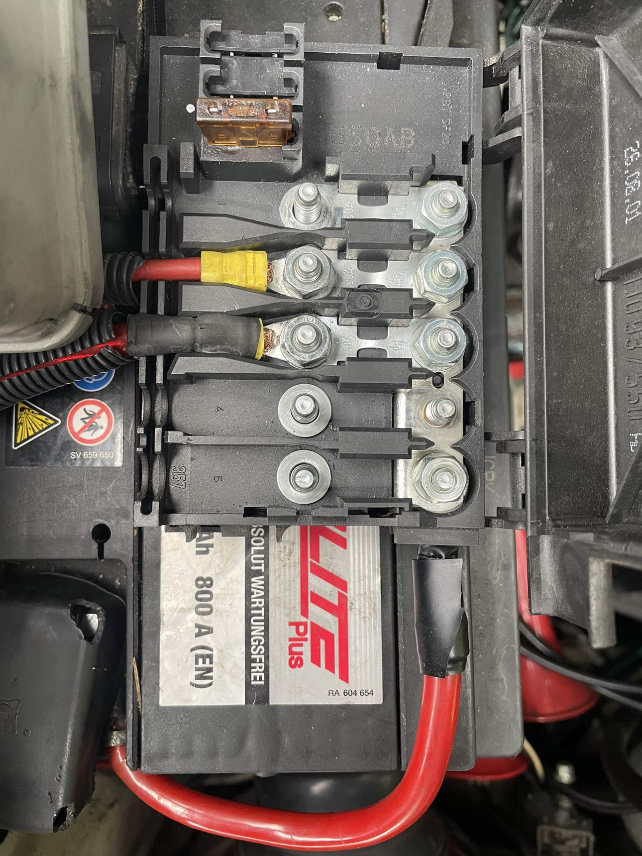

  • Lichtmaschinenregler tauschen (teilweise geplant)
    Leider zeigte der durchgeführte Tausch des Reglers wenig Erfolg. Die Ladekotrollleuchte glimmte weiterhin beim Fahren. Die Wicklung schien beschädigt zu sein, da der Rotor eigentlich noch einen guten Eindruck machte. Deshalb wurde eine neue, jetzt 65A starke Lichtmaschine eingebaut. Beim Aus- und Einbau der Lichtmaschine sah ich durch Zufall, dass der Krümmer einen Riss hatte, den ein Freund, Anja und ich beim Laufen des Motors nicht festgestellt hatten. Es fehlte einfach das typische „Krümmerundichtgeräusch“.

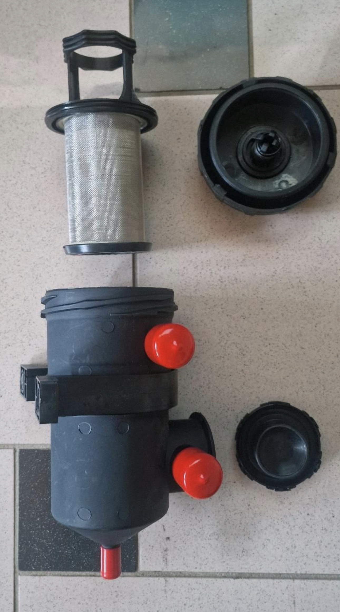

  • Abwassertank tauschen (geplant)
    Für größeres Bild bitte klicken!Im Netz fand ich Steffen, der gerade einen Hobby 600 ausschlachtete. Wir fuhren hin, holten den Abwassertank und noch einige Holzteile, da wir langfristig noch kleinere Umbauten vornehmen wollen. Der Tausch ging problemlos. Alle Schlauchschellen ließen sich gut öffnen und wurden gegen V2A Schellen ausgetauscht. Die Schrauben des Füllstandgebers wurden erneuert. Ein nun erfolgter Test der Wasserversorgung verlief positiv. Tauchpumpe, die noch vom Vorgänger erneuert wurde, funktionierte gut. Lediglich der Wasserhahn in der Küche tropfte länger nach. Bei einem Test des Warmwassers lief aber leider Wasser unten aus dem Hobby. Da ich vermutete (leider falsch), dass der Boiler einen Frostschaden hat, entferne ich die Schläuche von Boiler und überbrückte diesen mit einem Schlauchverbinder. Dann haben wir halt erstmal kein warmes Wasser!

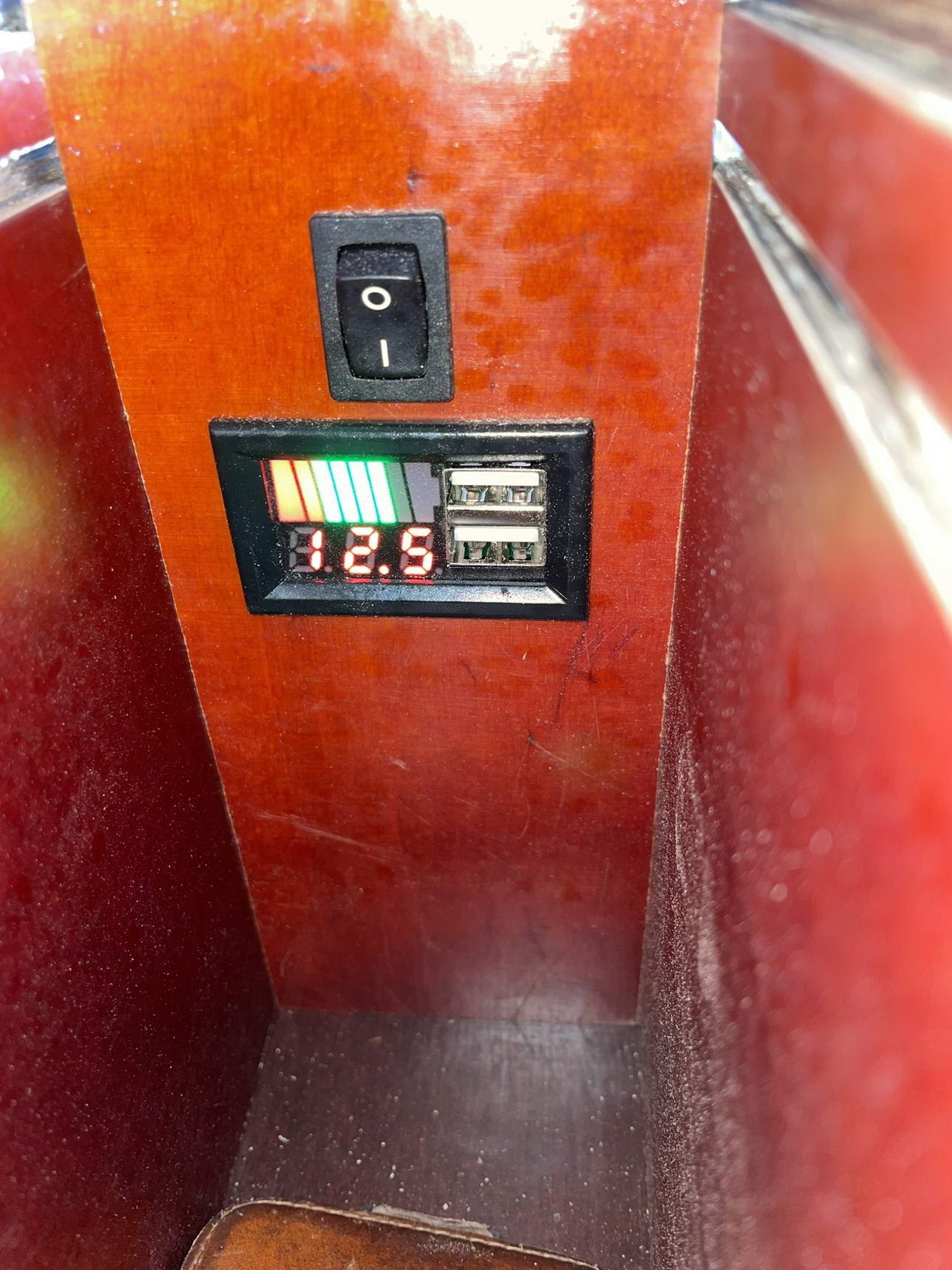

  • Kühlschrank testen (geplant), instand setzen (ungeplant) und Lüfter einbauen (ungeplant)
    Für größeres Bild bitte klicken!Der Kühlschrankbetrieb auf Gas, Wechselstrom und 12v schien zu funktionieren aber er kühlte nur minimal. Ausbauen und auf den Kopf stellen sollte helfen. So habe ich es im Forum gelesen. Auf YouTube fand ich aber den Hinweis, dass eine lange Rüttelpiste oder eine Schlagbohrmaschine helfen sollte. Letzteres habe ich mit Erfolg durchgeführt. Da ich sowohl von vorne an den Kühlrippen als auch von hinten die Prozedur durchführen wollte, wurden die Lüftungsgitter ausgebaut. Dahinter ist im oberen Bereich kein Strömungsblech, so dass im Betrieb die aufsteigende Wärme nicht gut nach außen weggleitet wird. Aus zugeschnittenem Aluminiumblech bog ich eines passend. In verschiedenen Forenbeiträgen hatte ich über Zusatzlüfter gelesen, die es auch bei den üblichen Campingzubehörhändlern zu kaufen gibt. Aus dem Computerhandel besorgte ich zwei leise laufende Lüfter und einen stufenlosen Drehzahlregler. Auf einer thermostatgeregelten Schaltung wurde verzichtet, da ich der Meinung bin, dass die Luft immer beim Betrieb abgeführt werden sollte. Als Stromversorgung für die Lüfter kam das 12v TV-Kabel in Betracht, welches sich im Hängeschrank direkt über dem Gasflaschenschrank befindet und somit in der Nähe vom Kühlschrank ist. Der Erfolg war und ist beachtlich! Bei 25 Grad Außentemperatur kühlt der Kühlschrank innerhalb von 1,5 Stunden auf -11 Grad im Eisfach herunter. In Dauerbetrieb auf Gas oder Wechselstrom reicht die Einstellung auf MIN (bei Gas) und 4 bei Strom.

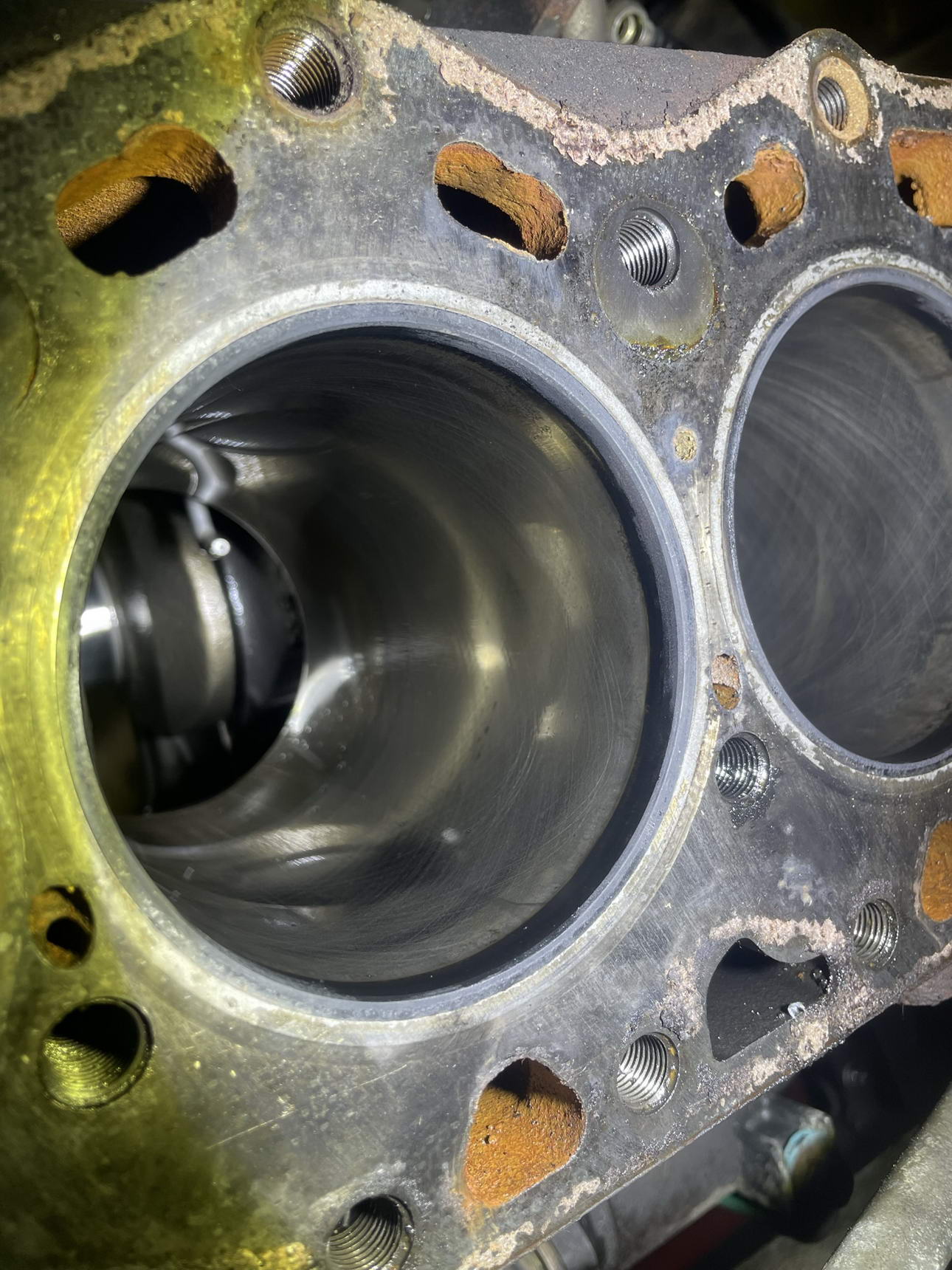

Zu Hause angekommen, stellte ich fest, dass Öltropfen an mehreren Stellen des Unterbodens auf die Straße tropften. Der Motor hatte Öl aus der Kurbelgehäuseentlüftung gedrückt und dieses hatte sich dann vom vorderen Querträger bis zur Hinterachse verteilt. Völlig frustriert studierte ich abermals diverse Foren und fand einen Beitrag von „Olli‘s Renovierungsbericht Wasserschaden etc.“ auf der Hobby 600 Seite. Was wenn auch bei unserem Motor ein oder mehrere Ölabstreifringe verschlissen oder gebrochen waren? Wir dachten schon über einen gebrauchten Motor nach aber entschieden uns zunächst unseren Motor zu zerlegen.

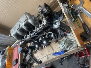

Motor zerlegen (Juli 2023)

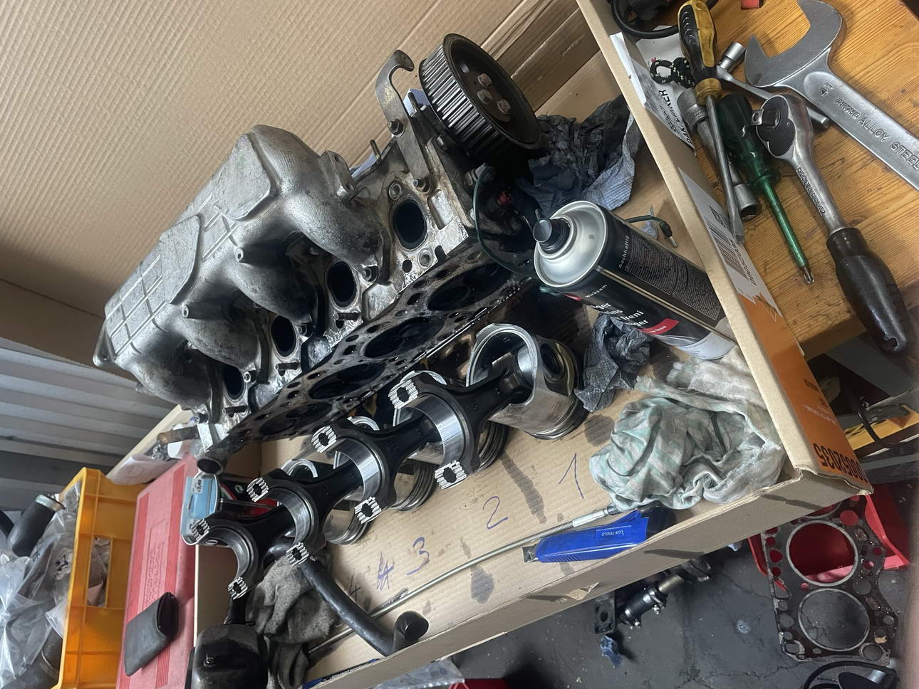

Da ich keine Lust hatte den Motor auszubauen, zerlegte ich ihn im eingebauten Zustand. Zylinderkopf runter, Ölwanne ab, dann lassen sich, natürlich nach dem Lösen der Pleullagerschrauben die Kolben ziehen.
Für größeres Bild bitte klicken!Erstaunlicherweise war weder ein Kolbenring oder Ölabstreifring gebrochen oder stark verschlissen. Lediglich bei den Ölabstreifringen stellte ich Verklebungen fest. Vielleicht lag das daran, dass der Hobby die letzten 26 Jahre nur 22tsd. Kilometer bewegt wurde. Nachdem Kolben und Zylinderlaufbahnen vermessen und keine Abweichungen aus der Toleranz aufweisen und der Zylinderkopf neue Einlassventile (die nur eingeschliffen wurden) erhalten hatte, bauten wir den Motor mit neuen Dichtungen und Schrauben wieder zusammen. Am Zylinderkopf wurden die Wasseranschlüsse ebenfalls direkt mit erneuert.
Für größeres Bild bitte klicken!Ein erster Startversuch verlief erfolglos, da die Batterie zu schwach war. Am nächsten Tag sprang der Motor widerwillig (ich wollte schon aufgeben aber Anja ermutigte mich es weiter zu versuchen) an. Es lag wahrscheinlich am nicht gut entlüfteten Dieselsystem. Dank der neuen Einlassventile und dem eingestellten Ventilspiel lief er sehr ruhig. Aus der in den vorderen Querholm endenden Kurbelgehäuseentlüftung kam wesentlich weniger Ölnebel als vorher. Aber es roch weiterhin nach Öl, was wohl bei diesen Motoren scheinbar üblich ist. Da ich die gesamte Konstruktion nicht sehr gut finde, entschied ich mich einen “Oil-Catcher“ einzubauen. Mit dieser Vorrichtung ist nun selbst im Stau (fast) kein Geruch von Ölnebel feststellbar.

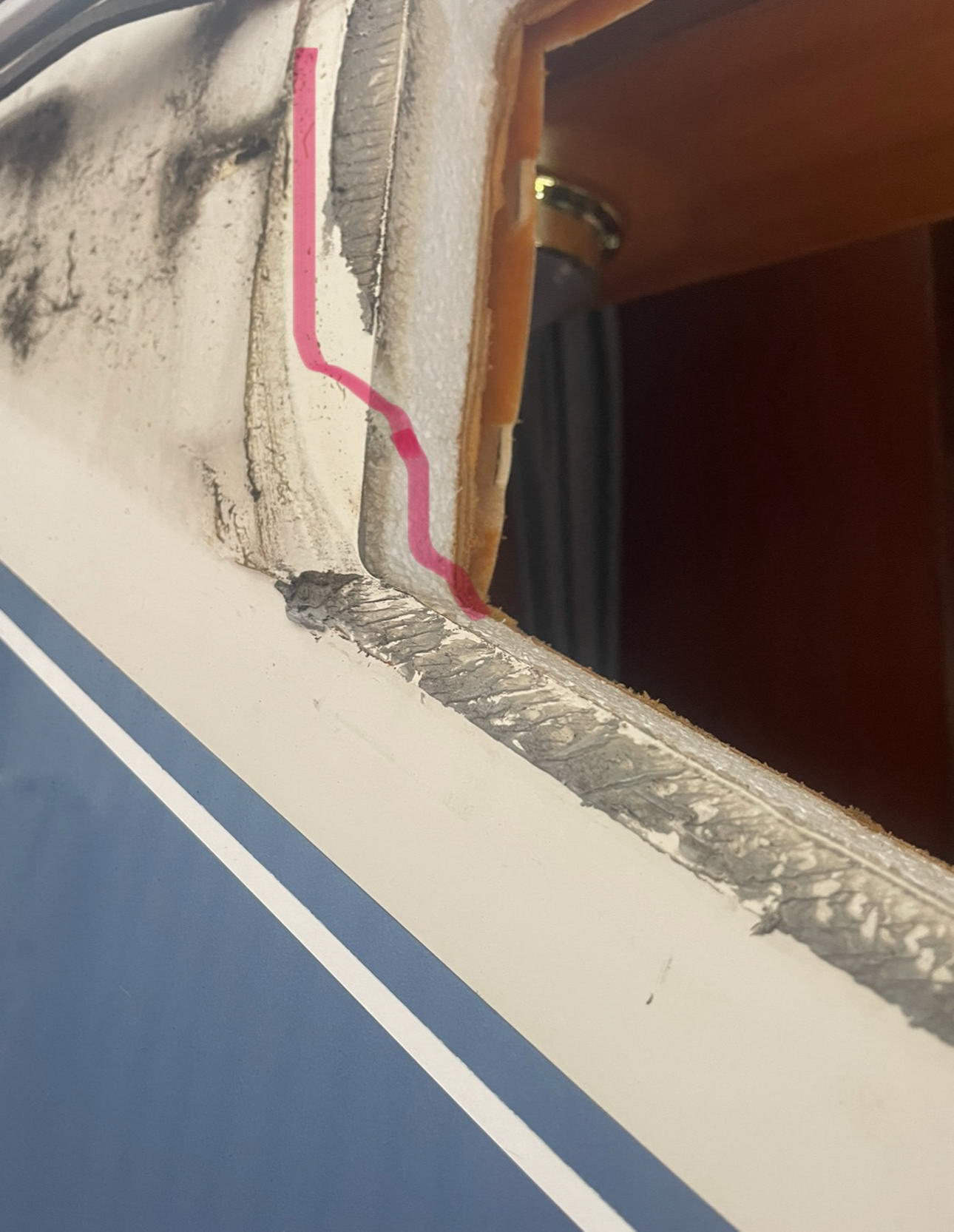

Unser Herbsturlaub über den Bodensee nach Italien und zurück verlief gänzlich ohne „Zwischenfälle“. Lediglich im Bereich der Fenster hinten rechts und vorne bei der Sitzgruppe zeigen sich leichte Undichtigkeiten, die noch behoben werden müssen.
Fenster und Arbeiten am Aufbau Frühjahr 2024
Für größeres Bild bitte klicken!Die Fenster im Bereich des Küchenblocks, der Sitzgruppe und der Aufbautür ließen sich gut ausbauen und wurden mit Dekaseal neu eingedichtet. Beim „Küchenfenster“ ließ sich erkennen, dass wohl bereits ab Werk das Dichtmittel nicht richtig aufgetragen wurde. Eine kleine Spur, wo sich das Wasser den Weg gesucht hatte, war gut sichtbar. Die eingedrungene Feuchtigkeit hat jedoch keinen Schaden im Innenbereich verursacht, höchstwahrscheinlich aber nur deshalb, weil das Fahrzeug bei Nichtbenutzung immer in einer Halle stand. Jedoch kann diese Undichtigkeit zum geringen Alufraß (Gürtelrose) unerhalb des Fensters auf Höhe des Bodens geführt haben. Bei dem hinteren rechten Fenster tauschte ich zunächst den Moosgummistreifen zwischen Fenster und Aluprofil aus und hoffte, dass ich damit die Undichtigkeit beseitigt hatte. Dem war aber leider nicht so. Also baute ich auch dieses Fenster mit Hilfe von Anja aus. Der Ausbau war wesentlich schwieriger, da das Fenster (wohl schon ab Werk) mit Sikaflex und nicht mit Dekaseal eingesetzt wurde. Nach dem Ausbau ließ sich auch hier die Undichtigkeit genau lokalisieren. Im oberen Bereich war an einer Stelle das Alublech leicht nach innen gebogen. Das Sikaflex konnte wohl auf Dauer diesen ca. 2,5 mm breiten und ca. 2 cm langen Spalt nicht abdichten. Mit Dekaseal eingesetzt zeigt sich bis jetzt keine Undichtigkeit mehr. Das linke hintere Fenster ist dicht und bleibt auch erstmal drin.

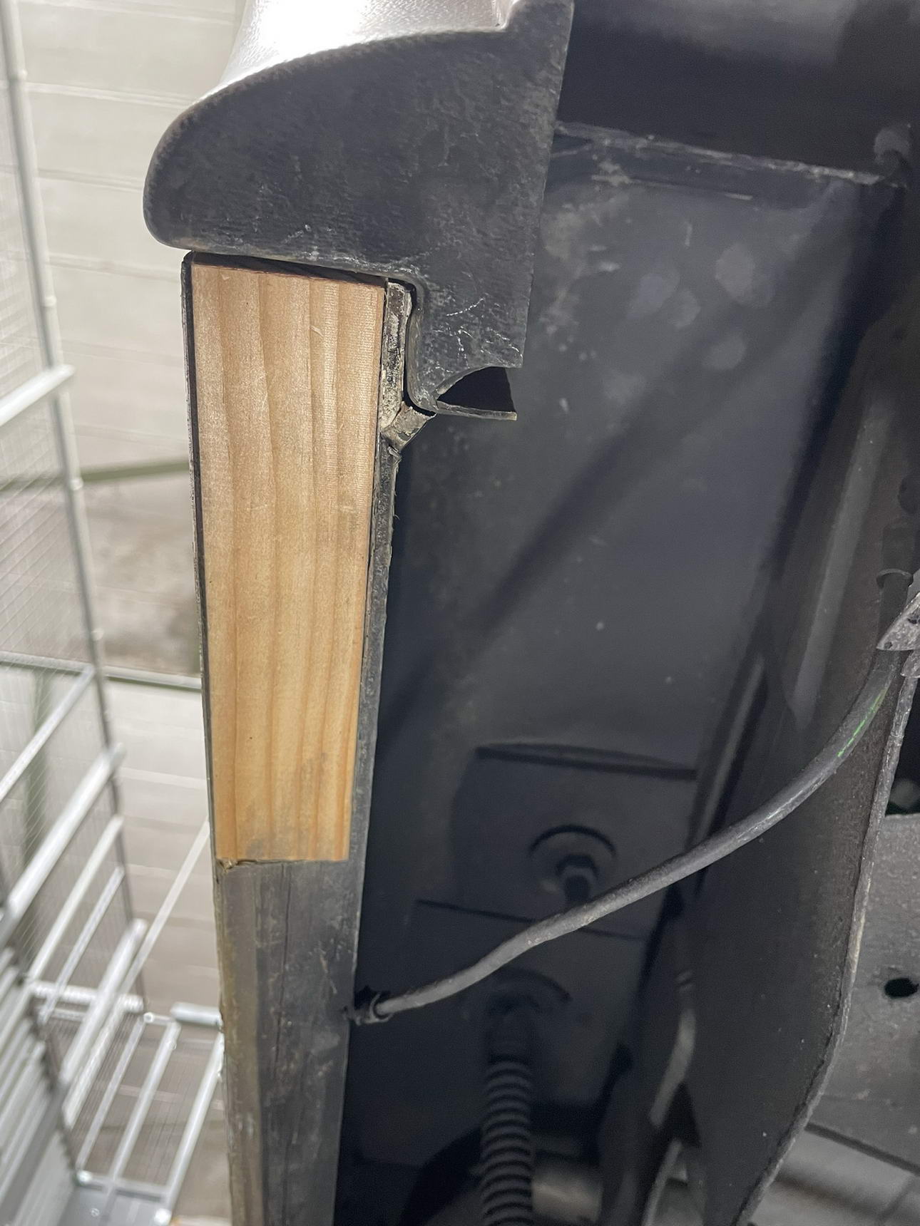

Für größeres Bild bitte klicken!Bei der Besichtigung vor dem Kauf des Hobbys waren die etwas verrotteten Holz-Abschlussleisten bereits aufgefallen. Dieser Bereich wurde als nächstes instandgesetzt. Hierfür wurden die unteren Aluminiumprofile abgeschraubt. Bis auf zwei Schrauben ließen sich alle anderen herausdrehen, obwohl einige doch schon recht angerostet waren. Ein passendes neues Unterlegprofil mit Butylband ist weiterhin im Handel erhältlich. Schwieriger gestaltete sich der zerstörungsfreie Abbau der Radläufe. Für mich als Schreiner war die Instandsetzung der Holzleisten eine schöne Aufgabe, da die Leisten individuell hergestellt und eingepasst werden mussten. Das Sperrholz im inneren Bereich der Seitenwände war nicht angegriffen. Lediglich im Bereich der Radkästen wurden einige Stellen neu angefertigt.

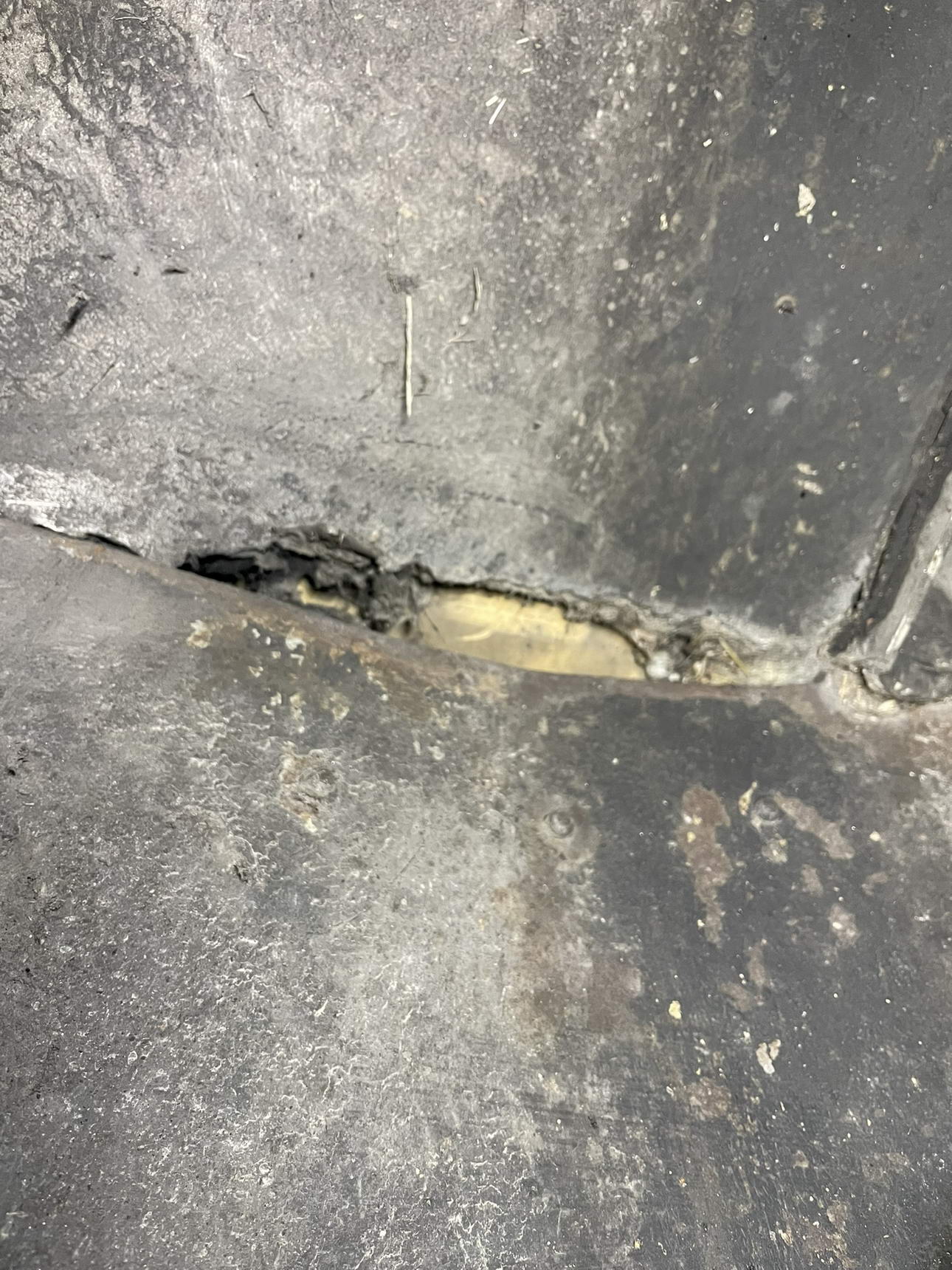

Für größeres Bild bitte klicken!Auf der rechten Seite im Radkasten entdeckte ich einen kleinen Spalt zwischen dem Aluminiumblech und dem Stahlblech des Radkastens. Eine wohl eher seltene Stelle, da sie in Wilfrieds Kaufberatung nicht explizit aufgeführt wird. Hier hatte Kontaktkorrosion dazu geführt, dass sich das Aluminiumblech aufgelöst hatte. Diese Instandsetzung gestaltete sich etwas schwieriger aber ein angefertigtes, eingepasstes und überlappendes Stück Aluminium hat nun diese Stelle wieder richtig abgedichtet. Auch hier scheint es von Vorteil für die Karosserie gewesen zu sein, dass der Hobby wohl meist nur bei schönem Wetter bewegt wurde. Sonst hätte sich der hinter dem Radkasten befindende Boden unterhalb des Porta-Pottis sicherlich schon aufgelöst gehabt.

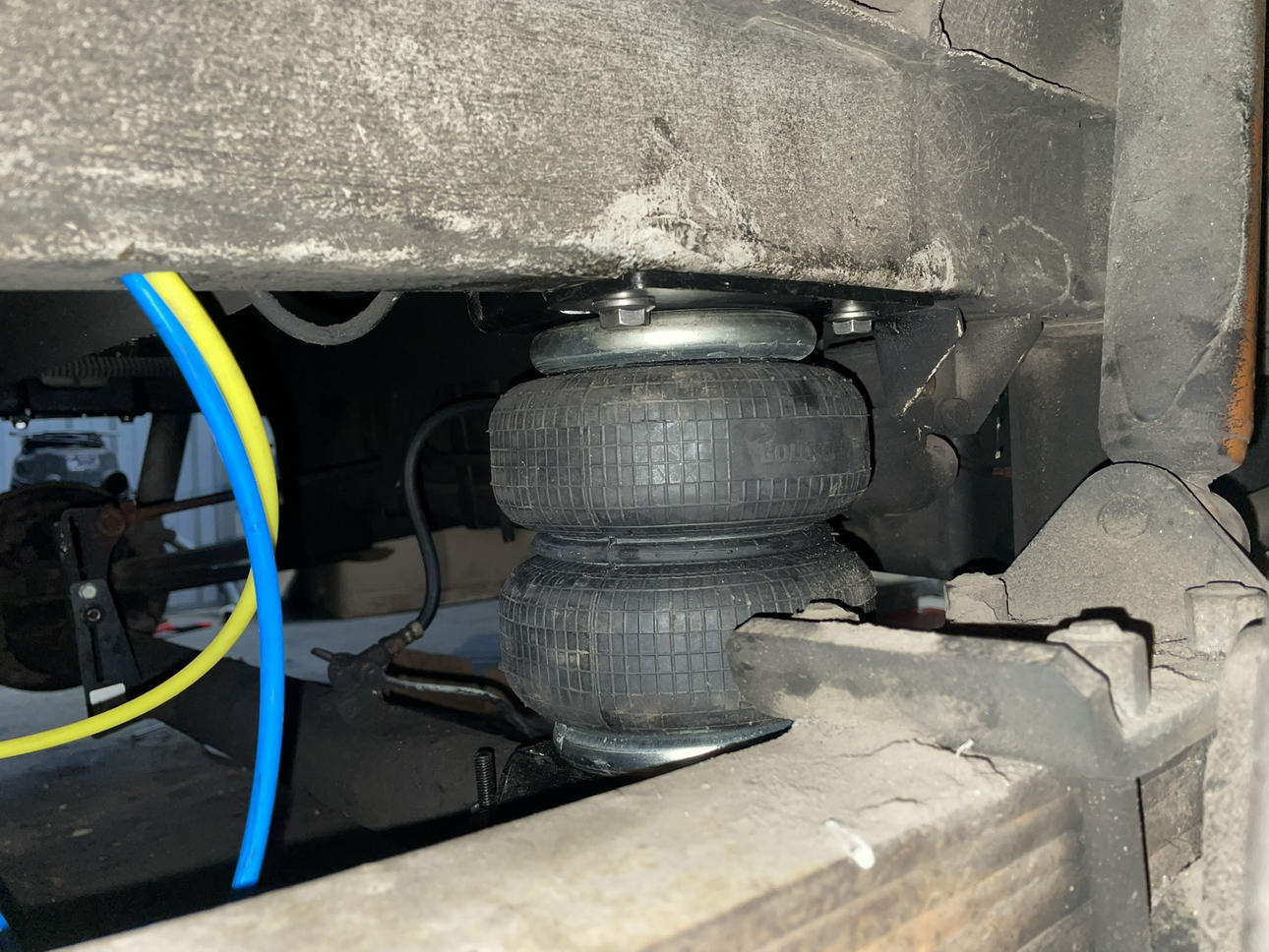

Einbau der Zusatzluftfederung im Juni 2024
Für größeres Bild bitte klicken!Der Hobby wurde bereits früher schon auf 3100 kg aufgelastet. Das gewogene Leergewicht bei vollem Tank, fast vollem Frischwassertank und fahrfertiger Ausstattung (Geschirr, Werkzeug, Campingtisch, 2 Stühle, Anschlusskabel usw.) beträgt 2560 kg. Also eigentlich genügend Zuladung für 2 Personen. Im Forum hatte ich einige Beiträge gelesen, dass eine Zusatzluftfederung gewisse Verbesserungen der Straßenlage bringen würde und somit auch eine Auflastung auf max. 3500kg möglich wäre. Dank der bereits ab Werk vorhandenen 16“ Reifen und der „großen“ hinteren Blattfeder musste nur hinten die große Bremse nachgerüstet werden und dann die Zusatzluftfederung eingebaut werden. Wir entschieden uns für ein Zweikreissystem der Firma Goldschmitt.
Für größeres Bild bitte klicken!Den komplette Einbausatz inkl. des Kompressors, des Teilegutachtens und eines Aufklebers mit den geänderten Gewichtsangaben hatte ich schon im Frühjahr bestellt. Somit hatte ich die letzten Wochen schon gedanklich den Einbau vorbereitet. Lediglich das Wellrohr zum Schutz der Luftschläuche musste zusätzlich verbaut werden. Der Kompressor wurde in den Kasten beim Ladegerät eingebaut. Da möglichst wenig Löcher in die Karosserie oder in den Aufbau gebohrt werden sollten, wurden die Kabel und Schläuche durch bereits vorhandene Durchführungen gezogen. Unterhalb des Fahrzeuges wurden die Luftschläuche bis zur Hinterachse durch den Rahmen verlegt. Sie sind somit bestens vor Steinschlag geschützt. Der Umbau auf die „große“ Bremse an der Hinterachse war relativ einfach. Lediglich das Einstellen der Bremsbacken an den richtigen Durchmesser der Trommelbremse dauerte etwas länger. Der elektrische Anschluss wurde mittels Relais an der Starterbatterie vorgenommen. Ein zusätzlicher Sicherungskasten sitzt nun in der Nähe des originalen Sicherungskastens der über einen zusätzlichen Hauptsicherungskasten mit Streifensicherungen (aus einem Golf 4) abgesichert ist.
Die Vorstellung des Hobby bei einer Prüfstelle und die Kontrolle der Umbauarbeiten sowie die Überprüfung auf dem Bremsenprüfstand war Dank der vollständigen Unterlagen und der im Vorfeld erfolgten Besprechung mit dem Prüfingenieur problemlos. Anschließend wurden die Fahrzeugpapiere bei der hiesigen Zulassungsstelle geändert. Somit hat unser Hobby nun ein zulässiges Gesamtgewicht von 3495kg. Über Zuladung brauchen wir uns zukünftig keinerlei Gedanken machen. Das Fahrverhalten hat sich sehr deutlich verbessert! Selbst bei starkem Seitenwind und bei schnelleren Kurvenfahrten neigt sich die Karosserie wesentlich weniger. Das unterschiedliche Ansteuern der zwei Kreise sorgt auf unebenen Stellplätzen dafür, dass unser Hobby fast immer in der Waage steht.

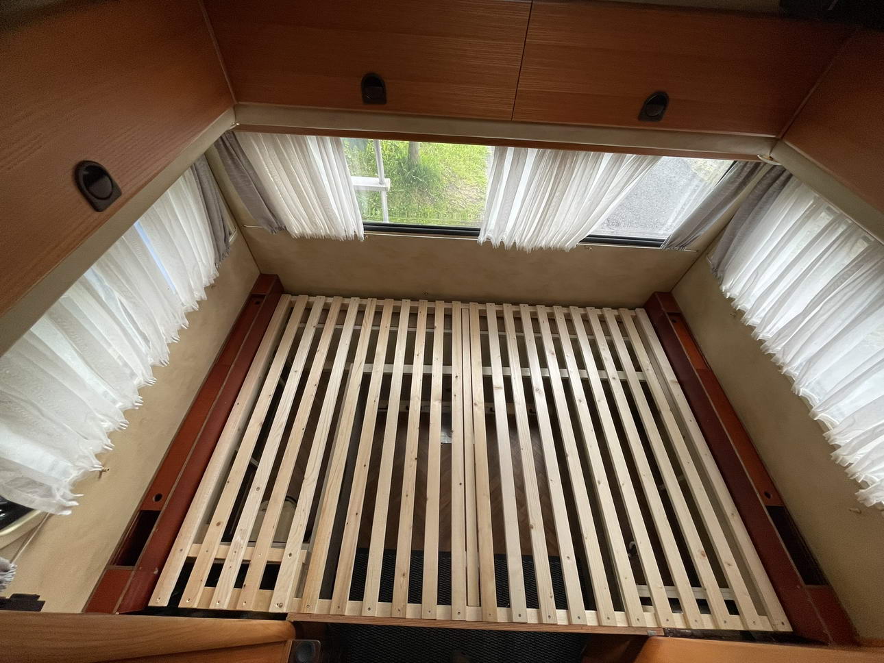

Umbau Hecksitzgruppe auf Festbett Juni 2024

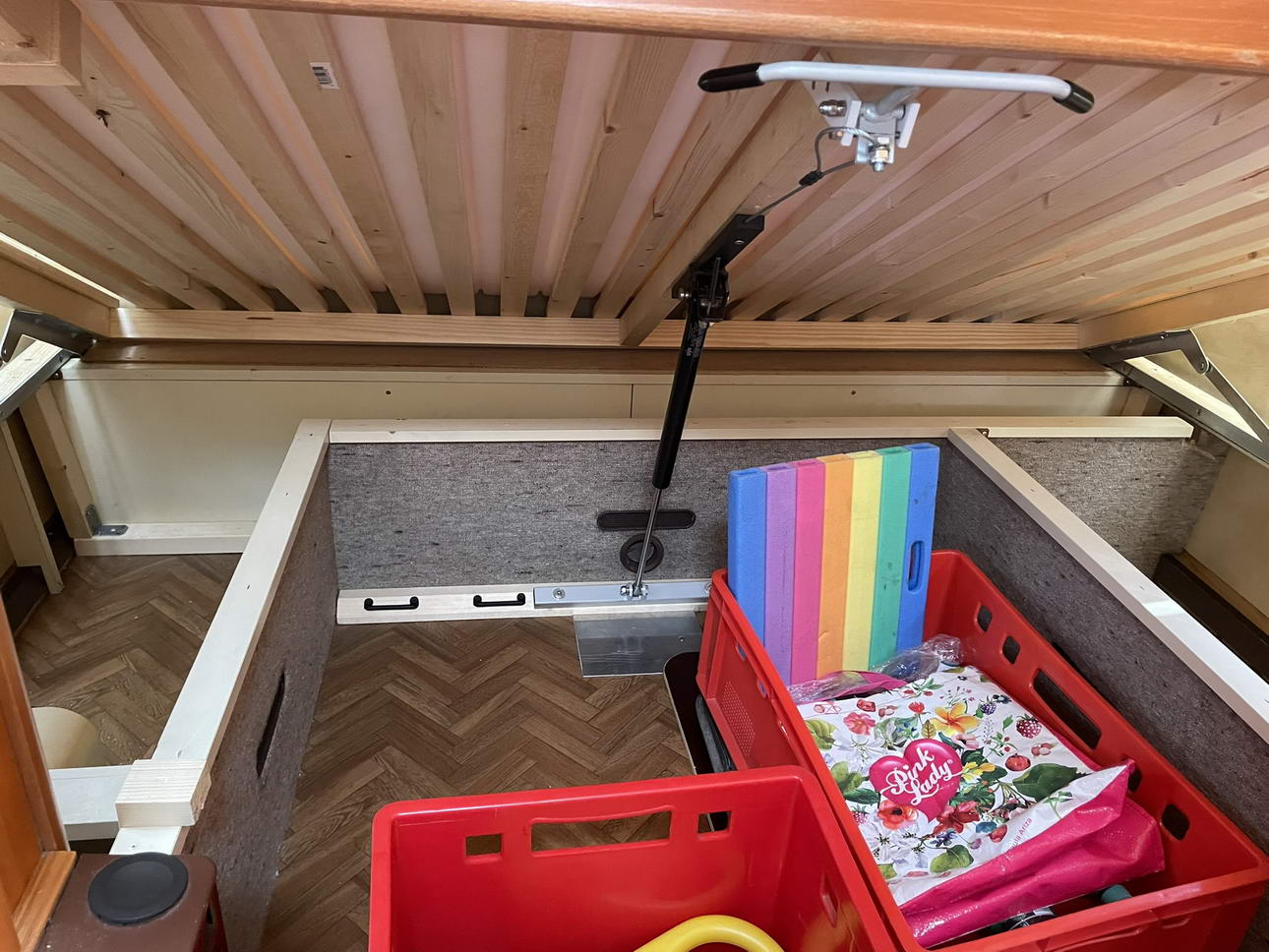

Vor unserem Sommerurlaub wollten wir unbedingt noch die hintere Sitzgruppe zum Festbett umbauen. Auch hier war unser Anspruch den Umbau so vorzunehmen, dass ein späterer Rückbau möglich ist und dass möglichst wenig (besser gar keine) zusätzlichen Löcher bzw. Befestigungen am Aufbauboden gemacht werden. Sitzpolster, Klappen der Truhen sowie der
Tisch waren schnell ausgebaut. Im Forum hatte ich verschiedene Varianten des Bettumbaus gefunden. Besonders interessant finde ich den Umbau mit Linearmotor oder mit Gasdruckdämpfern. Ein Linearmotor ist wohl die bequemste Art das Festbett zu heben und senken. Aber er braucht auch wieder Strom!
Für größeres Bild bitte klicken!Da die Breite des zur Verfügung stehenden Raumes unterschiedlich ist, habe ich den „Lattenrost“, der aus gehobelten Kanthölzern (4 auf 6) und Dachlatten (18/40) besteht, unwinklig nach Maß angefertigt. In unserem Ersatzteilvorrat hatten wir noch Beschläge einer verwohnten und in Teilen entsorgten Bettcouch. Diese Scharniere klappen und heben den Rahmen beim Bewegen gleichzeitig. Durch Zufall erhielt ich von einem Bekannten eine ausgediente Physiotherapieliege, die ein verstellbares Kopf- und Fußteil besitzt. Sowohl Kopf- und Fußteil werden beim Bewegen mit einem Griff „entriegelt“. Der Griff wirkt auf einen Gasdruckdämpfer, der das Heben unterstützt. Die Besonderheit des Gasdruckdämpfers besteht darin, dass das Heben oder Senken nur möglich ist so lange ein kleiner Stift am Gasdruckzylinder gedrückt wird. Wenn der Stift nicht gedrückt wird ist keine Bewegung möglich. Zunächst baute ich den kleineren Dämpfer ein; jedoch war die Kraft des Dämpfers zu gering. Also musste für den größeren Dämpfer entsprechende Halter aus Holz und Metall angefertigt werden. Um
den punktuellen Belastungsdruck auf den Fußboden zu verteilen wurde ein stabiles schräg gehobeltes Holz auf dem Fußboden in den vorhandenen Löchern (für den Klapptisch) befestigt. Es stützt sich außerdem an der hinteren Truhe ab. Unter dem Lattenrost wurde der Griff sowie die obere Halterung des Gasdruckdämpfers befestigt. Mit dem Ergebnis sind wir sehr zufrieden.
Für größeres Bild bitte klicken!Die Zugänglichkeit der Truhen der ehemaligen Sitzecke ist gut und das Bett bleibt in jeder Position stehen. Da ja der Hobby nach oben schmaler wird, wurde die Matratze entsprechend kürzer und schmaler geschnitten. Für größeres Bild bitte klicken!Der Matratzenbezug wurde angepasst und kleiner genäht. In dem Raum zwischen Ende der Matratze und Außenwand des Hobby wurden zwei kleine Ablagefächer mit Schiebedeckeln und USB Anschlüssen eingebaut. Hier ist nun Platz für Brille, Bücher etc.
Mit der neuen Zusatzluftfederung und dem neuen Bett hatten wir einen wunderbaren Sommerurlaub in den Niederlanden
