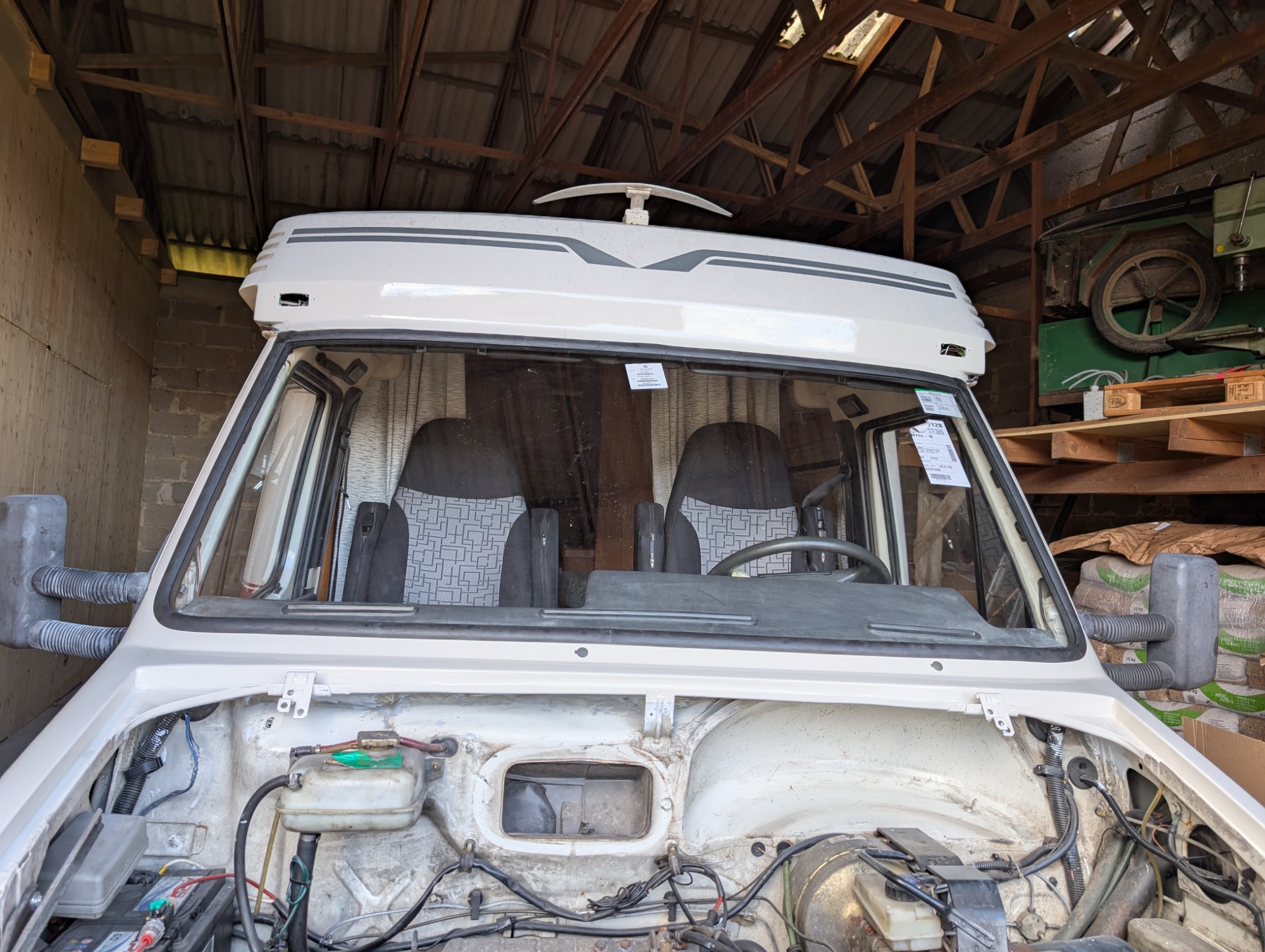

17 Okt. 2026 22:43
Hallo ihr Lieben,
seit heute hat Frau Müller wieder eine Frontscheibe 🤗
Am Montag starten wir den mit den Restarbeiten und der Karosseriebauer meint bis Mittwoch sind wir fertig.
Eine Frage hätte ich dann noch....
Ich habe jetzt zwei Abende neben dem Fernsehprogramm damit verbracht die Begrenzungsleuchten vom alten Dekasiel zu befreien. Das klebte bis an das Birnchen dran
Braucht es das überhaupt?

- Daniel Hobby
- Beiträge: 199
- Thanks: 268
18 Okt. 2026 11:05 - 18 Okt. 2026 11:07
Hallo Carla,
das sind ja gute Fortschritte bei Frau Müller!
Als ich die Begrenzungsleuchten erneuert habe, habe ich Dekaseal (wie im Bild rot eingezeichnet) aufgetragen und zusätzlich an die Gewinde der Schrauben. Wichtig ist, dass die schwarze Gummiunterlage noch weich und nicht eingerissen ist.
Gruß Daniel
Gruß Daniel
Letzte Änderung: 18 Okt. 2026 11:07 von Daniel Hobby. Begründung: Tippfehler

Zur Spoiler-Stoßstange::
Sie ist dran!!! Und sieht ut aus, finden mein Karosseriebauer und ich ;0)
@Daniel Den Träger unter der Spoiler-Stoßstange finden Theio und ich schöner in schwarz. Da fällt er unserer Meinung nach nicht ganz so auf.
Ich denke mal diesen Spalt hätte man so anpassen können, dass er schön parallel ist. Das ist nun nicht mehr möglich gewesen, aber für uns okay. .
Der Karosseriebauer und ich haben uns dazu entschlossen die Stoßstange doch an der Metall-Stoßstange unter dem Kunststoff festzuschrauben. Das hat unserer Meinung nach ganz viel Spannung von der Schraube am Kotflügel genommen. Außerdem habe wir so nur drei sichtbare Schrauben und können die Ecken ggf. einzeln abschrauben. Leider haben die Kunststoff-Unterlegscheiben an dieser Stelle nicht unter die Schrauben gepasst. Dafür war der Knick zu schmal. Aber die werde ich mit einer Feile wahrscheinlich noch ein bisschen anpassen und dann kommen sie noch unter die Schlossschrauben. Außerdem haben wir noch von unten je eine Schraube in die Verbindungen der Teilelemente geschraubt. Wir haben somit insgesamt neun Löcher in die Spoiler-Stoßstange gemacht.
@Wilfried die Schrauben waren schon gekauft, als ich deinen Eintrag gelesen habe, und ich finde sie ganz schön.
Außerdem haben wir den recht dicken Gummi, der oben an der Stoßstange als Schutz verbaut war, gegen einen dünneren Kantenschutz getauscht. So passte die Stoßstange besser und ich finde es sieht schicker aus.
Wir haben auch eine Halter gebogen, den wir etwa mittig beim Nummernschild an den Rahmen geschraubt haben, damit die Spoiler-Stoßstange da nicht so schlabbert.
Ich gebe zu unser Halter ist etwas überdimensioniert, aber den hatte der Karosseriebauer da...
