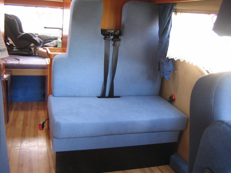

Für größeres Bild bitte klicken!Der Hobby 600 hat je nach Bauart bis zu 5 eingetragene Sitzplätze – mit der Einschränkung immer im Rahmen des zulässigen Gesamtgewicht (zGG)! Bitte bedenken, dass diese Zahl aus den 80er Jahren stammt  und damals durchaus 2-Punkt-Gurte statthaft waren. Mit Einführung des AL-KO Fahrgestells im Jahr 1993 wurden die hinteren Sitze der Seitensitzgruppe auch mit einem Gurtbock für 3-Punkt-Gurte ausgerüstet.
Wer nun als Familie mit kleinen Kindern einen Hobby 600 sucht, sollte unbedingt auf solch einen Gurtbock achten. Andernfalls steht für einen Kindersitz nur der Beifahrersitz zur Verfügung und der eigentliche Beifahrer muss auf der Seitensitzgruppe Platz nehmen. Bei zwei Kindern ist das Problem schon nicht mehr kostengünstig zu lösen. Für den nachträglichen Einbau eines Gurtbocks ist mit ca. 1100 € zu rechnen.

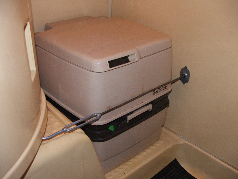

Anfangs wurde der Hobby 600 nur mit einem Porta-Potti ausgeliefert. Später kam dann eine Version mit Fäkalienfesttank hinzu. Erst mit Einführung des AL-KO Fahrgestells war der Hobby 600 auch mit Kassetten-WC lieferbar.
Für größeres Bild bitte klicken!Normalerweise ist nichts gegen ein Porta-Potti zu sagen, wenn es nicht stört, dass man zum Entsorgen den 24l- Behälter durch den Wohnraum tragen muss. Dafür kann man aber überall problemlos entsorgen.
Anders beim 40l Festtank. Hier ist man zwingend auf eine Entsorgungsstation mit Bodeneinlass angewiesen….und die ist nicht immer vorhanden. Natürlich kann man sich hier Hilfsmittel mit Schlauch und Umfülltank basteln, aber man sollte schon vor dem Kauf darüber nachdenken und sich im Klaren sein, was auf einen zukommt. Man erkennt ein Fahrzeug mit Festtank übrigens an der Klappe für den Schieber unten auf der linken Seite vor dem Hinterrad.

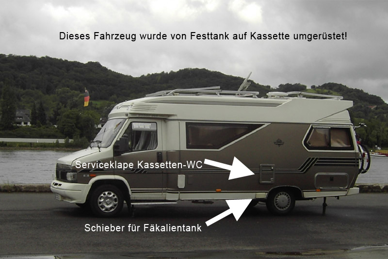

Für größeres Bild bitte klicken!Da ist ein Kassetten-WC schon eleganter. Zum Entsorgen wird die Kassette durch eine Serviceklappe in der linken Seitenwand einfach nach außen gezogen und kann wie das Porta-Potti überall entleert werden. Außerdem kann man an der Serviceklappe ein SOG-System anbringen und das WC so ohne zusätzliche Chemie betreiben. Nachteilig ist eventuell das mit ca. 17l relativ kleine Behältervolumen. Hier muss man eben öfters entsorgen.
Besondere Vorsicht ist allerdings geboten, wenn bei einem Fahrzeug ohne AL-KO Fahrgestelle eine Kassettentoilette nachgerüstet wurde. Auf Grund der gewölbten Seitenwände ist die Abdichtung der nachträglich eingebauten Serviceklappe nicht ganz einfach. Wasserschäden können die Folge sein.

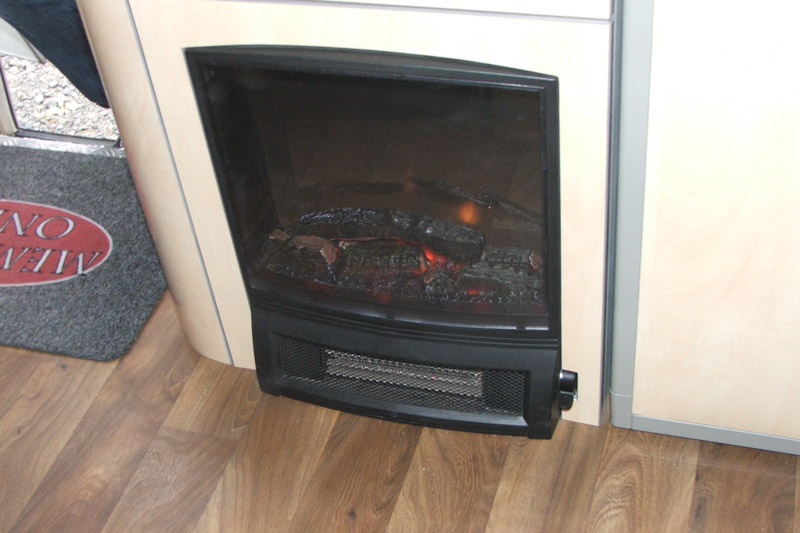

Für größeres Bild bitte klicken!Ebenso, wie ich schon Fahrzeuge gesehen habe, bei denen die Gasanlage komplett ausgebaut und alles auf Strom umgestellt wurde. Da kann das restliche Fahrzeug noch so toll sein. Man muss immer einen Stromanschluss in der Nähe haben. Die Besitzer argumentieren dann damit, dass man sowieso immer auf Campingplätze fährt. Wer es mag, bitte …ich nicht. Mit dem gleichen Argument habe ich schon Fahrzeuge gesehen, die den Waschraum ausgebaut haben.

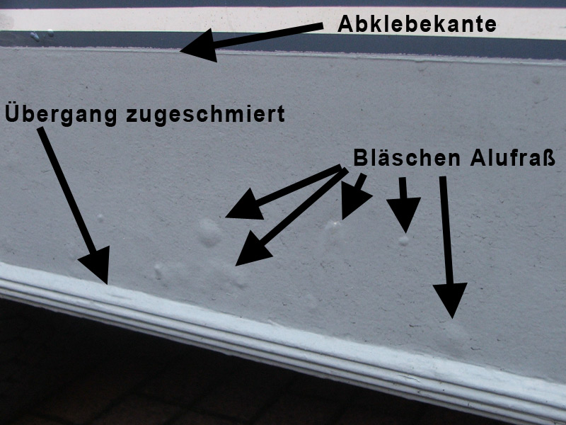

Die Fotos auf jeden Fall genau studieren. Oft sind nachträgliche Bildbearbeitungen erkennbar, z.B. wenn eine normalerweise weiße Fläche leicht gelb oder braun dargestellt wird. Dann kann eine Tonwertkorrektur vorliegen und der Lack ist möglicherweise schon etwas verblasst und wurde so kräftiger dargestellt.
Für größeres Bild bitte klicken!Man sollte auch auf einen genauen Verlauf der Konturen achten. Oft werden Schadstellen mit einem Stempelwerkzeug weg retuschiert.

  • „…und die Außenhaut hat einen leichten Alufraß, der sich mit einfachen Mitteln beheben lässt“ – Die Beseitigung von Alufraß ist schon etwas aufwendiger, wie in diesem Bericht beschrieben.  Wenn das so einfach wäre, warum hat der Verkäufer es nicht selber getan?

Für größeres Bild bitte klicken!Fast jeder Hobby 600 leidet an Gürtelrose. Dabei handelt es sich um Alufraß an den Seitenwänden in Höhe und unterhalb des Fußbodens. Dieses Phänomen wird von Experten auf Feuchtigkeit in Verbindung mit elektrochemischen Prozessen zwischen Bodengruppe und Beplankung zurückgeführt. Oft werden diese Stellen mit Polyesterspachtel und einer dicken Schicht Steinschlagschutz verdeckt. Das reicht dann für die Verkaufsphase. Spätestens nach einem Jahr sind die Bläschen aber wieder da.
Bei meinem Fahrzeug habe ich seinerzeit eine grundlegenden Reparatur mit Teilerneuerung  des Blechs durchgeführt.
TIP | Jede farbliche Umgestaltung und Aufkleber sehr genau untersuchen, denn hier können Schadstellen  verdeckt sein!

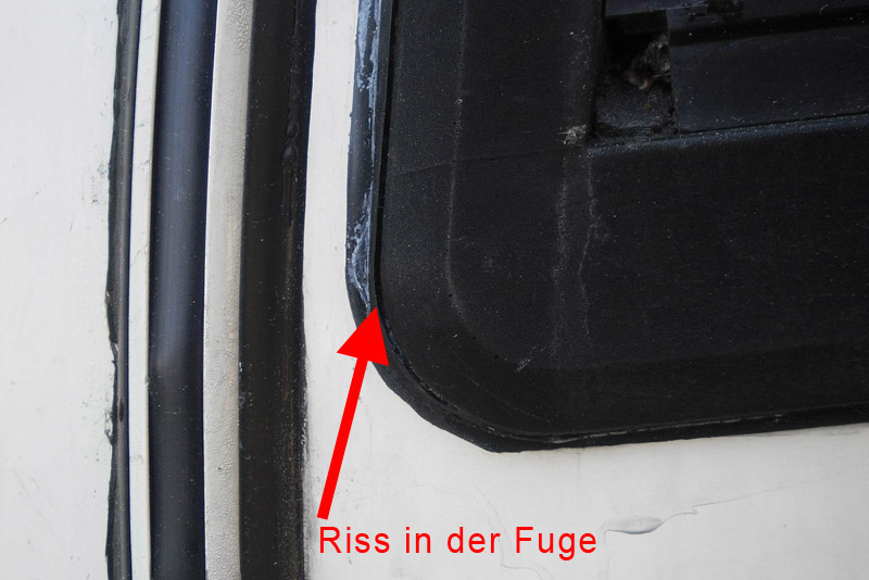

Für größeres Bild bitte klicken!Eine der häufigsten Ursache für das Eindringen von Feuchtigkeit in die Seitenwände sind die Aufbaufenster. Mit der Zeit altert die verwendete Dichtmasse und Wasser dringt ein. Dann müssen die Aufbaufenster neu eingedichtet werden. Dies ist kein großer Akt. Entsprechende Bilder und Beschreibungen liegen vor.
Allerdings sparen sich einige „Experten“ den Ausbau der Fenster und schmieren die Fensterrahmen von außen mit Silikon zu. Das mag kurzzeitig helfen, aber unter den Umwelteinflüssen reißt das Material sehr schnell und das Wasser findet wieder seinen weg.
Für größeres Bild bitte klicken!Findet man bei der Besichtigung solche Silikon- Abdichtungen, dann ist das Fahrzeug schon nicht für Anfänger geeignet. Hier muss der Fachmann von Innen ganz genau hinschauen.
Die Fensterscheiben des Hobby 600 bestehen aus Kunststoff und dieser hat die unangenehme Eigenschaft, dass er altert. Er wird spröde und bricht. Deshalb unbedingt alle Scheiben auf Risse kontrollieren. Einen Funktionstest werden wir nachher bei der Innenraum- Besichtigung durchführen.

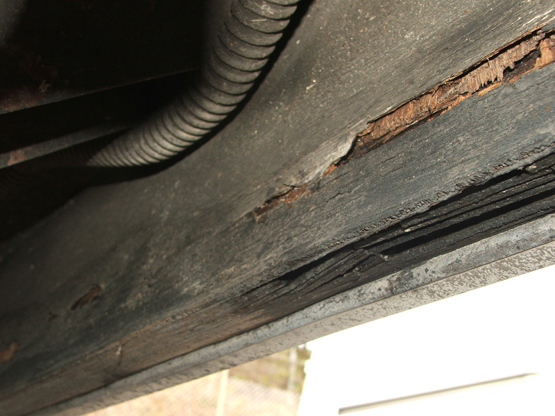

5.5.8 Holzfußboden
In einem vorherigen Kapitel habe ich schon auf den Querträger (siehe Punkt 5.2.10) der Bodenverlängerung hingewiesen. Im hinteren Bereich des Hobby 600 ist der Holzboden von unten „ungeschützt“ dem Spritzwasser ausgesetzt. Das ist zunächst nicht schlimm, solange das Holz atmen kann. Einige Zeitgenossen haben es aber besonders gut gemeint und diesen Bereich mit Bitumen-Unterbodenschutz behandelt. Hier ist die Gefahr, dass der Boden fault sehr groß. Für die Prüfung reicht auch wieder ein Griff unter das Fahrzeug um festzustellen, ob das Holz noch fest ist.
